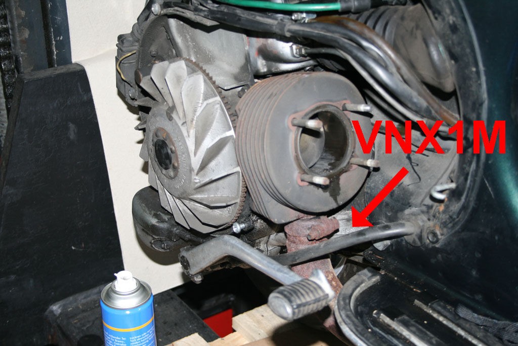

  • Schau dir nun erstmal deinen Motorpräfix an.
    Den findest du an der Schwinge direkt hinter dem Zylinderauslass.
    Sollte bei 125er Motor mit VNX1M 12345 beginnen. Die Bedüsung passt aber zu einem 200er Motor mit der Nummer VDE1M 12345 (10 PS) oder VSE1M 12345 (12 Ps).

  • OK, wie vorgschlagen habe ich nach dem Motorpräfix gesucht und habe das hier gefunden: VNX1M 123456 ...also 125er Motor.

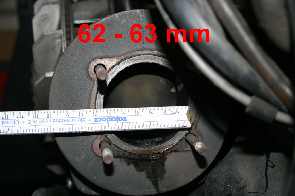

    Dann hab ich eben noch den Zylinderkopf abgenommen und gemessen: Durchmesser des Zylinders 62-63mm.
    Siehe auch Bilder im Anhang aber was sagt mir das jetzt? ;) Der Zylinderkopf war übrigens ohne Dichtung auf dem Zylinder ...gehört das so?
  • 63mm ist dann ein 177er Zylinder.
    Schau mal auf den Kopf steht dort irgendwo "DR" drauf?
    Falls dort nichts steht, mach den Auspuff ab, heb den Zylinder einige mm an und du siehst, jetzt vom Polrad leicht verdeckt, ein eingegossenes PM? Dann ist es der Polini Zylinder.

  • Wenn ich mir das eine Bild mit abgenommenem Zylinderkopf so betrachte, scheint mir der Kolben doch derbe geklemmt bzw. gefressen zu haben. Zumindest sieht das nach ordentlich aufgeriebenem Alu in der Laufbahn aus.
    Irgendwie sieht es auch so aus, als wäre das Kolbendach bzw. der Feuersteg auslassseitig runtergebrannt, was auf zu heiß geworden durch entweder ordentliche Falschluft oder falsch eingestellte Zündung hindeutet.
    Da wundert es mich nicht, wenn der Motor nicht mehr anspringt.
