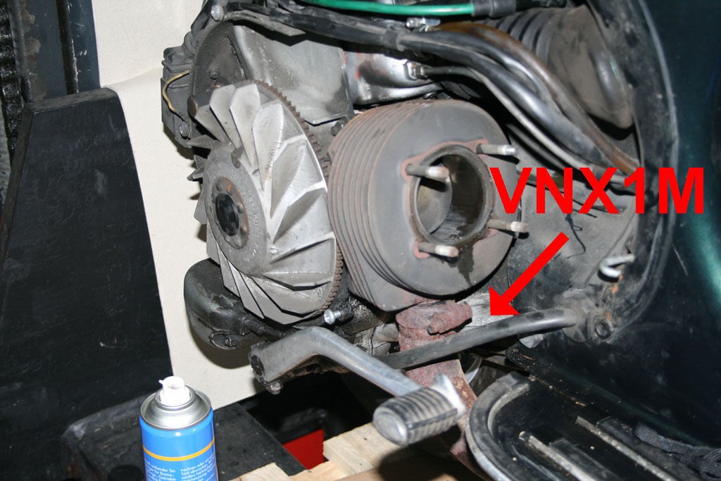

    Schau dir nun erstmal deinen Motorpräfix an.
    Den findest du an der Schwinge direkt hinter dem Zylinderauslass.
    Sollte bei 125er Motor mit VNX1M 12345 beginnen. Die Bedüsung passt aber zu einem 200er Motor mit der Nummer VDE1M 12345 (10 PS) oder VSE1M 12345 (12 Ps).
    Ob das Normal ist?
    Na ich hoffe nicht!

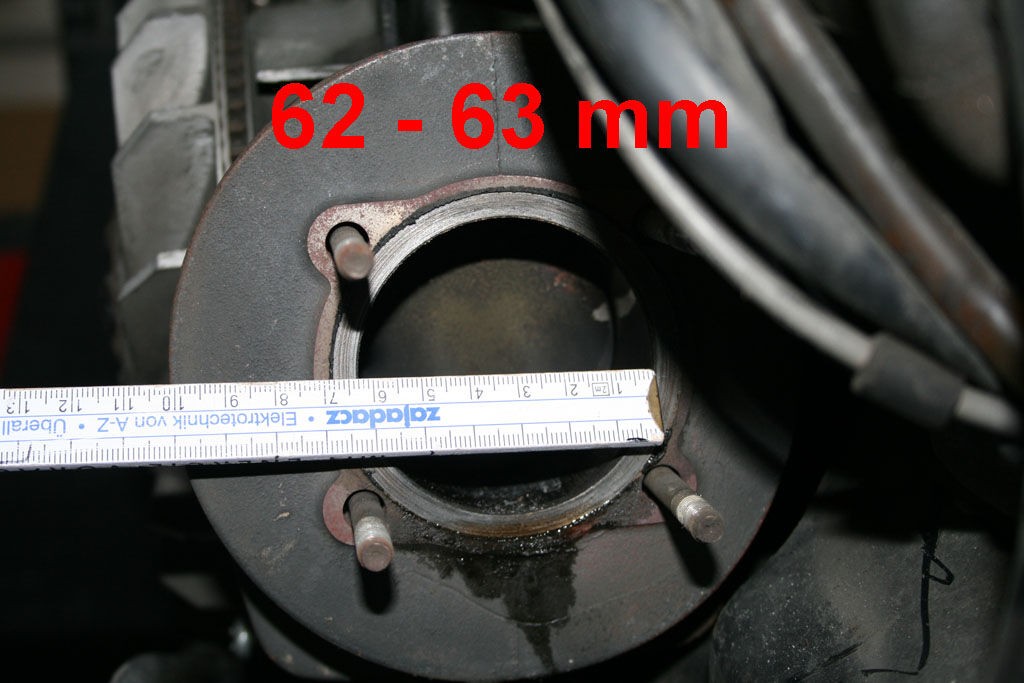

    Da wir hier mittlerweile völlig im dunkeln tappen:
    1. Motorpräfix um zu klären ob du in der 200er oder 125er Klasse bist mit dem Motor.
    2. Zylinderkopf runter und Breite messen (denn andere Zylinder brauchen andere Bedüsung)
    3. Standardbedüsung drauf und sie sollte zumindest mit gereinigtem Vergaser anspringen, falls nicht Polrad runter und schauen ob der keil am Polrad noch intakt ist.
    4. Zündzeitpunkt einstellen
    5. Abdüsen
    Ob das Normal ist?
    Na ich hoffe nicht!

    OK, wie vorgschlagen habe ich nach dem Motorpräfix gesucht und habe das hier gefunden: VNX1M 123456 ...also 125er Motor.
    Dann hab ich eben noch den Zylinderkopf abgenommen und gemessen: Durchmesser des Zylinders 62-63mm.
    Siehe auch Bilder im Anhang aber was sagt mir das jetzt? ;) Der Zylinderkopf war übrigens ohne Dichtung auf dem Zylinder ...gehört das so?

    63mm ist dann ein 177er Zylinder.
    Schau mal auf den Kopf steht dort irgendwo "DR" drauf?
    Falls dort nichts steht, mach den Auspuff ab, heb den Zylinder einige mm an und du siehst, jetzt vom Polrad leicht verdeckt, ein eingegossenes PM? Dann ist es der Polini Zylinder.

    Alles klar, werde ich machen, komme da allerdings vor Montag wohl nicht zu. 177 ccm... finde ich eigentlich gut :D Wirft aber gleich zwei neue Fragen auf:
    1. Passt denn der 24er Gaser prinzipiell zu dem Zylinder oder sollte ich lieber den 20er verbauen? Werde da nächste Woche noch schauen, wie der bedüst ist. Ich vermute normal, denn den hatte der Vorbesitzer gebraucht gekauft und die Motormodifikationen stammen vom Vor-Vorbesitzer...
    2. Im Fz.-Schein sind nur 123ccm eingetragen. Mit dem 177er bin ich ja definitiv nicht legal unterwegs. Führerschein ist kein Problem, ich darf alles fahren was zwei Räder und 'nen Motor hat. ^^ Macht es sinn das zu legalisieren bzw. ist das ohne weiteres möglich? Fällt dann eigentlich Kfz-Steuer an oder bleibt der Roller ein Leichtkraftrad trotz Hubraumerhöhung?

    der 24er Gaser passt gut auf DR und auch auf den Polini. Beim Polini steht ganz groß auch Polini am Kopf.
    Dichtung brauchst du am Kopf bei normaler 57er Kurbelwelle nicht.
    Eintragung ist bis Baujahr 89 idR kein Problem.

    Wenn ich mir das eine Bild mit abgenommenem Zylinderkopf so betrachte, scheint mir der Kolben doch derbe geklemmt bzw. gefressen zu haben. Zumindest sieht das nach ordentlich aufgeriebenem Alu in der Laufbahn aus.
    Irgendwie sieht es auch so aus, als wäre das Kolbendach bzw. der Feuersteg auslassseitig runtergebrannt, was auf zu heiß geworden durch entweder ordentliche Falschluft oder falsch eingestellte Zündung hindeutet.
    Da wundert es mich nicht, wenn der Motor nicht mehr anspringt.

    das stimmt.
    auspuff abmontieren und den zylinder abziehen. geht ggf nur, wenn die stehbolzen des zylinders herausgedreht werden.

    Die Laufbahnen im Zylinder und der Kolben von allen Seiten.
    Dann einfach mal mit dem Fingernagel über die Riefen fahren. Wenn die Riefen in etwa die Tiefe des Marianengrabens haben kommt es zu Problemen. Sind die Riefen nur ganz oberflächig und kaum zu spüren könnte man noch was hinbiegen. Sieht aber auf dem Bild eher nach Marianengraben gepaart mit Mondkratereinschlägen aus.

    Das Bild legt eine Vermutung nahe, den Rest sieht man aber erst bei richtigen Bildern und fühlt man auch.
    Eventuell reichen auch neue Kolbenringe oder ein aushohnen des Zylinders.
    Kann man aber erst beurteilen wenn man die Bilder hat.
    Wenn du den Zylinder so ausbauen willst musst du die Stehbolzen abschrauben. Einfach 2 Muttern gegeneinander kontern und Stehbolzen raus drehen.

    Mit neuen Kolbenringen wird es da ziemlich sicher nicht getan sein. Der Kolben ist runtergebrannt und damit komplett reif für die Tonne. Zylinder dürfte aber noch zu retten sein.
