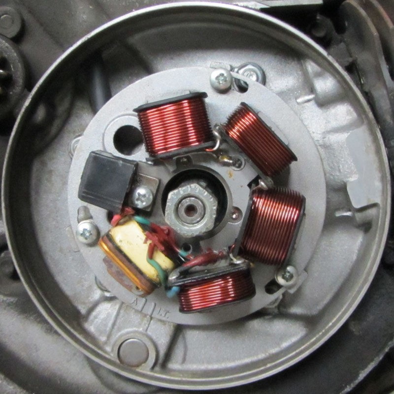

Da ich es vor dem Urlaub doch nicht mehr schaffte, habe ich heute erst das Polrad abgenommen ...schließlich will das neue Werkzeug ja ausprobiert werden.
Dahinter sah alles gut und sauber aus. Die Zündgrundplatte ist noch fest verschraubt und der Halbmond der den Rotor auf der Welle fixiert ist auch noch ganz. Ich vermute mal die Langlöcher der Zündgrundplatte dienen dann zur Einstellung des Zündzeitpunktes? -
Ja genau, drehst du die Zündspule im Uhrzeigersinn ist der Zündzeitpunkt später(z.B. 17°vot), drehst du gegen den Uhrzeigersinn ist der Zündzeitpunkt früher (z.B. 21°vot).
Vot bedeutet dabei Vor oberem Totpunkt, also der Punkt an dem der Kolben von der Aufwärtsbewegung in die Abwärtsbewegung geht. -
Cool, Danke.
Ich mach morgen mal ein Foto. Aber wenn ich mich jetzt recht erinnere, ist die Platte so montiert, dass die Schrauben schon ganz links im Langloch waren ...müsste dann ja ein sehr später Zündzeitpunkt sein. Ist das normal?
wenn die Schrauben links anschlagen ist die Platte nach rechts gedreht (im Uhrzeigersinn), also ist dein ZzP. sehr spät 16° oder so !
Anbei nun das versprochene Foto der Zündgrundplatte.

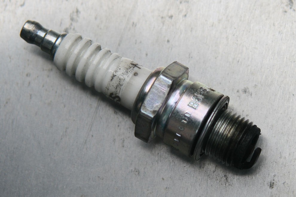

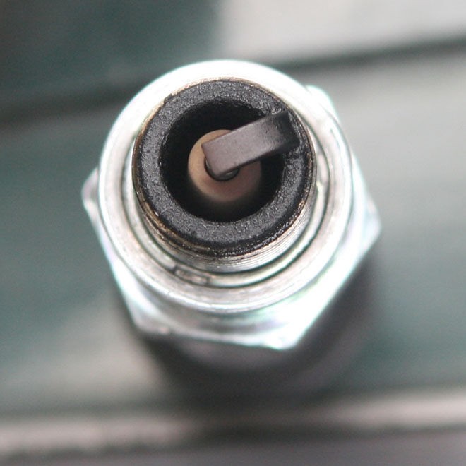

Bin nun mittlerweile ca. 350km gefahren, davon 90% Stadtverkehr, und habe heute mal zur Kontrolle die Zündkerze ausgebaut (Fotos im Anhang). Sieht für mich nach "zu fett" aus. Die Rußbildung ist schon deutlich zu sehen. Wie viele Drehungen an der Gemischeinstellschraube in Richtung "magerer" sollte ich den Vergaser jetzt einstellen?
Ach, eine Frage hab ich noch zur ZK: Kann ich die putzen, z.B. mit 'ner Drahtbürste oder ist das eher schädlich?
