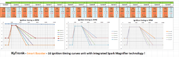

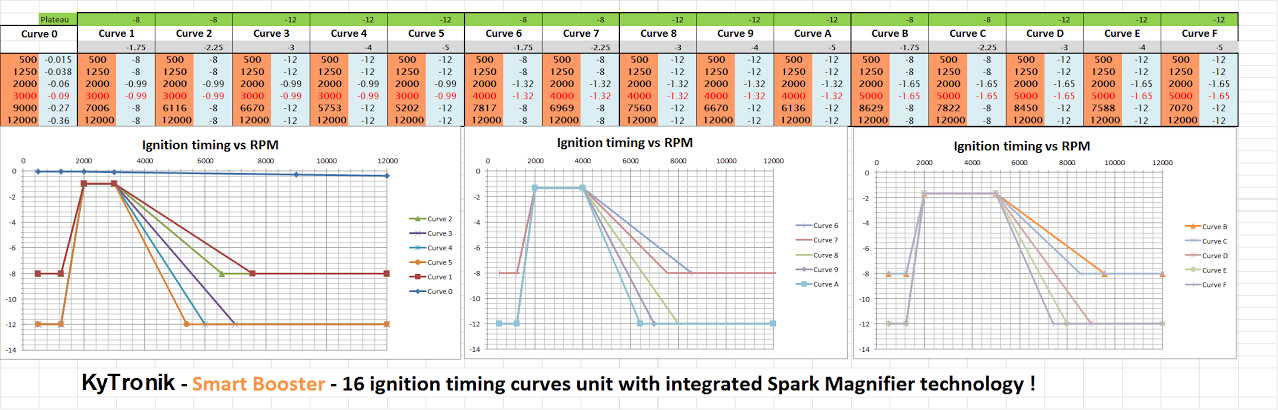

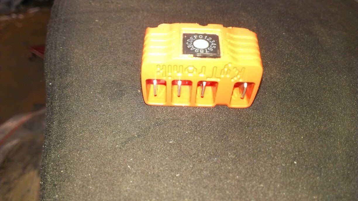

    hab den aktuellen Motor mit der KyTronik ein wenig aufgerüstet, finde das Teil einfach nur Hammer. Da kann man für den jeweiligen Motortyp die Passende Verstellkurve einstellen. Ich hab zum Beispiel die Kurve 8 eingestellt.
    Kann das echt jeden nur empfehlen :love: :love: :love: :love:
    Hier mal das Teil
    16 verschiedene Kurven

    gibts nen Kurvenvergleich Vorher/Nachher?

    Nein leider noch nicht da ich im Momnet keinen Spannungsteiler hab, ebenso fehlt mir noch die Kurve vom 2. ESD.
    Das was ich aber mit aller Sicherheit sagen kann, dass die Karre um Welten leichter zu starten geht, wegen dem integrierten Spark Maglifier, und sie seit dem Einbau auch gefühlt unten rum besser geht :love:
    Find das ja lustig wie wenig die VT im vergleich zu KyTronic verstellt und das für so einen Haufen Kohle

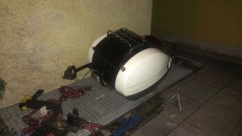

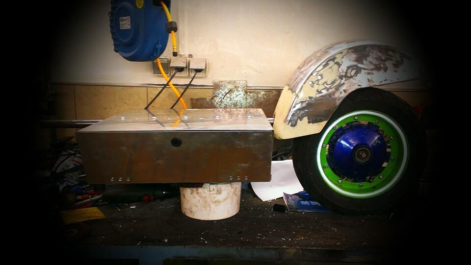

    Nachdem die Roise ja wieder so schön loift und der Q Motor ja auch in der Mache ist und sich ein wenig hinzieht wegen den ganzen Teilen die ich da ja noch brauche :D und der Winter vor der Tür steht, hab ich mir nun was noies überlegt
    Die PX wird ein wenig länger :whistling: nach kurzer Recherche hab ich nun einen Anhänger mit Papieren für relativ kleines Geld gefunden. Am anfang wollte ich ja komplett einen selber bauen, der Pola hatte da ja mal was schönes gezeichnet rotwerd-) , doch muss man da ja beim Tüv vorstellig werden, also alles in allem zu kostenintensiv.
    Hier mal die Ausgangsbasis :love:
    so solls dann werden :love:

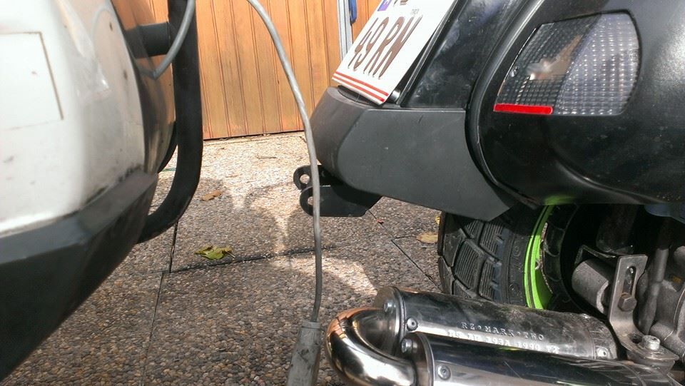

    Haha nix da das ist erstmal meiner und wird dann noch passend zur PX gestyled
    hier mal die Kupplung am Zugfahrzeug

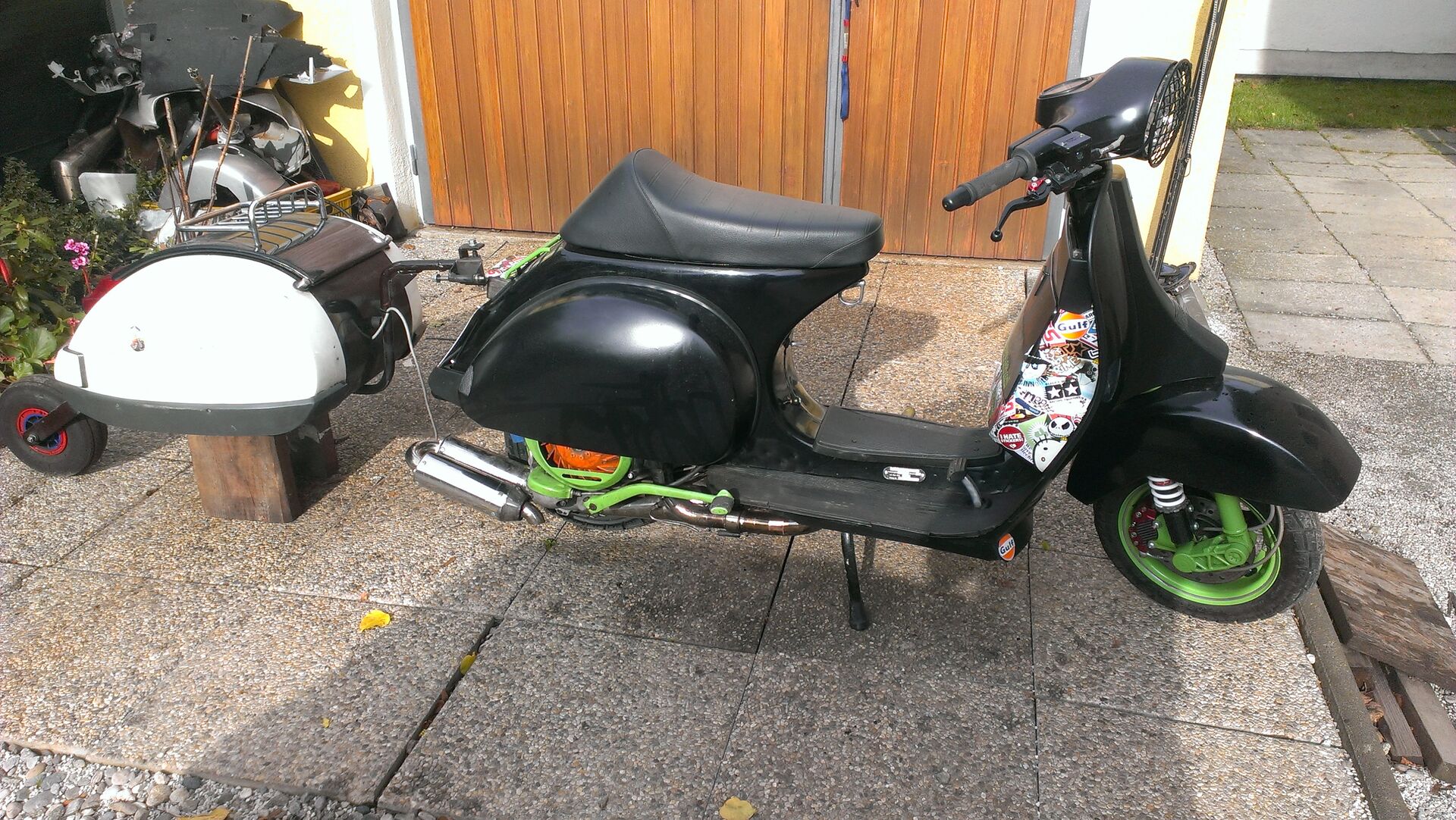

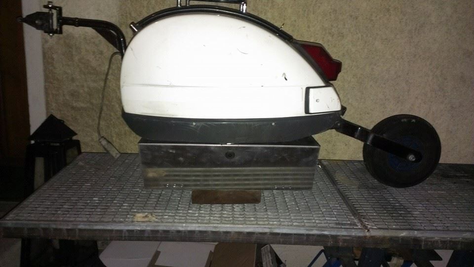

    bischen weiter gebastellt rotwerd-)
