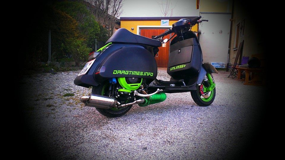

    Hab heute die neue BGM Zündung verbaut und siehe da sie läuft, jetzt nur noch den Gaser obenrum ein wenig fetter stellen dann sollte eingentlich alles passen
    Zündung ist jetzt auf 28° vOT geblitzt :D
    Dann bin ich noch ne kleine Runde gefahren, ja die Arme werden lang, Vorresoleistung passt laut Popometer auch :love:

    Durch den ein wenig zu mageren Gaser sind momentan nur 9500 U/min drin :S
    Aber überzeugt euch selbst....
