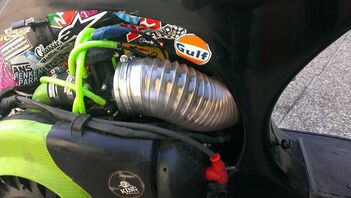

  • Auf den allgemeinen Tipp mit der Airbox werde ich das mal so umbauen, ebenso hab ich das blöde Gefühl dass der 60mm Schlauch vom Gaser zum Rahmen ein wenig zu unterdimensioniert ist :whistling: na gut, dann halt 80mm rotwerd-)
    Ich erhoffe mit davon erstens dass sie noch leiser wird als sie jetzt schon ist und dass ich bei 10k nicht mehr gegen eine Wand fahre.

  • Die Pyramidenmatte zum dämpfen, aber was filtert die Luft?
    Hab mich schon oft gefragt was ihr als Filter verwendet, wenn übern Rahmen gesaugt wird?
    Oder bin ich einfach ne Pussy und wir brauchen keine Filter :-4
    was Du nicht willst was man Dir tu, dass tu auch nicht, was willst denn Du???
  • Du bist einfach ne pussy ich fahr da ohne Filter, ist ja dann als airbox ausgelegt, normalerweise saugst ja unter der sitzbank an

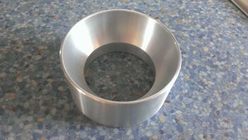

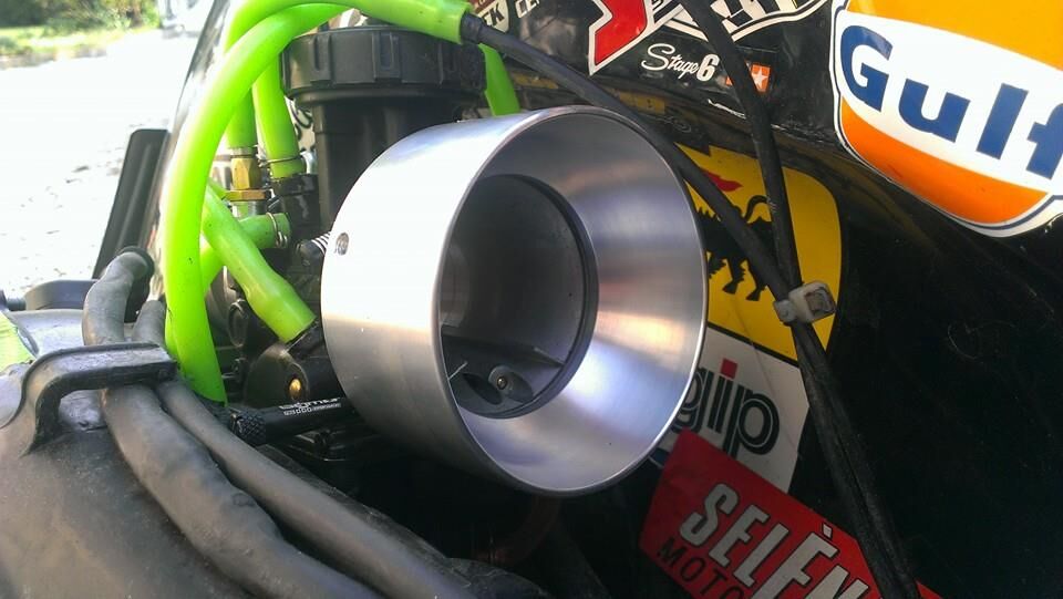

  • Jetzt bin ich wieder die Pussy, war klar :rolleyes:
    Wenn Du nichts dagegen hast, bau ich Dir das Schnüffelstück einfach nach... mit Venturi Einsatz
