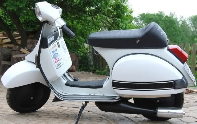

    Hier mal ein kleines Update :rolleyes:
    Habe den Pott nun mumifiziert :love:
    Der umgeschweisste Lenker ist nun auch aus Südtirol zurück
    Jetzt heisst es nur noch warten bis die Bestellung da ist :thumbup:

    Die wird richtig schön :thumbup:
    Nur die Yankee Sitzbank geht wirklich nicht,da muss was kleineres drauf

    Die Yankee Bank kommt runter, eine Lusso derweil drauf als Übergangslösung.
    Viel hab ich heute nicht gemacht, den Tank lackiert, und einen Schalter für die 12V Steckdose verbaut, wird dann noch abgesichert. auspuff ist nun für den Tüv ein originaler drunter rotwerd-)

    soweit ist der Motor nun fertig fehlen nur noch das LüRa und die Schaltrastenabdeckung
    Sicherungen für die Bordelektrik habe ich nun auch verbaut, einmal wegen der Batterie und dann wegen der 12V Steckdose, jeweils mit 10 A abgesichert, sollte eigentlich reichen
    Ja und der Tank ist nun auch verbaut
    leider ist mir ein wenig Benzin übers Rücklicht gelaufen, nun isses im Arsch ?(

    ja aber ein schwarzes, denke das ori rote hätte den Benzin gut überlebt. Langsam denke ich über ein anderes nach, das von der PK vll
    Bild aus dem GSF geklaut
