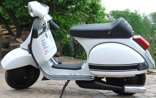

    Hier mal ein kleines Update :rolleyes:
    Habe den Pott nun mumifiziert :love:
    Der umgeschweisste Lenker ist nun auch aus Südtirol zurück
    Jetzt heisst es nur noch warten bis die Bestellung da ist :thumbup:

    Die wird richtig schön :thumbup:
    Nur die Yankee Sitzbank geht wirklich nicht,da muss was kleineres drauf

    das werdet ihr dem gandi ned ausreden können :D
    ausserdem is a tschänki geil! :D

    Die Yankee Bank kommt runter, eine Lusso derweil drauf als Übergangslösung.
    Viel hab ich heute nicht gemacht, den Tank lackiert, und einen Schalter für die 12V Steckdose verbaut, wird dann noch abgesichert. auspuff ist nun für den Tüv ein originaler drunter rotwerd-)
