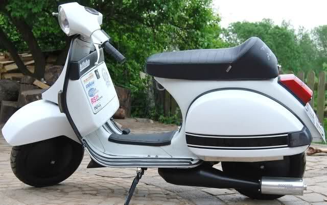

    soweit ist der Motor nun fertig fehlen nur noch das LüRa und die Schaltrastenabdeckung
    Sicherungen für die Bordelektrik habe ich nun auch verbaut, einmal wegen der Batterie und dann wegen der 12V Steckdose, jeweils mit 10 A abgesichert, sollte eigentlich reichen
    Ja und der Tank ist nun auch verbaut
    leider ist mir ein wenig Benzin übers Rücklicht gelaufen, nun isses im Arsch ?(

    • January 26, 2012 at 16:54
    • #115
    Wenn du jetzt jemanden kennen würdest der noch eines hat... :D
    Brauchst du nur das "Glas"?
    Ob das Normal ist?
    Na ich hoffe nicht!

    • #116
    ja aber ein schwarzes, denke das ori rote hätte den Benzin gut überlebt. Langsam denke ich über ein anderes nach, das von der PK vll
