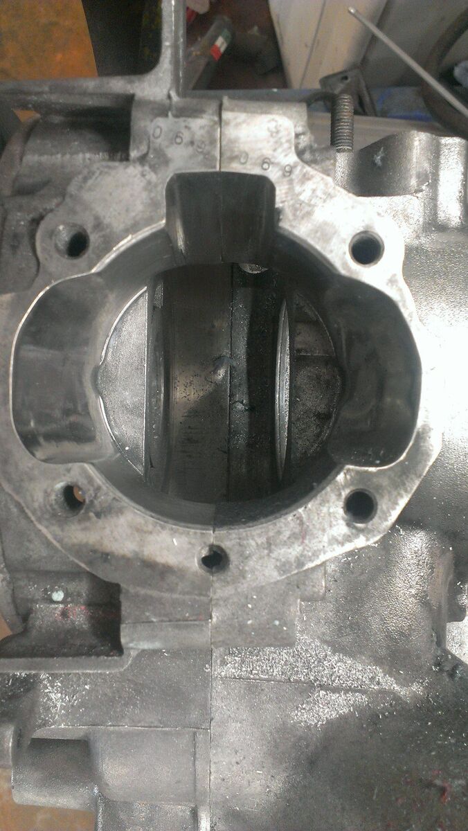

    Motorblock liegt jetzt beim Spindeln, wird dann zwecks vereinfachter Ausrichtung in alle Achsen auf einer über 1,5 Millionen teuren Portalfräse auf 101mm aufgefässst dass die Kingwelle platz hat

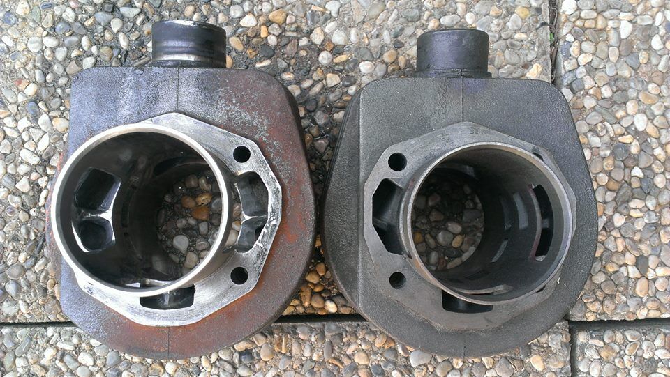

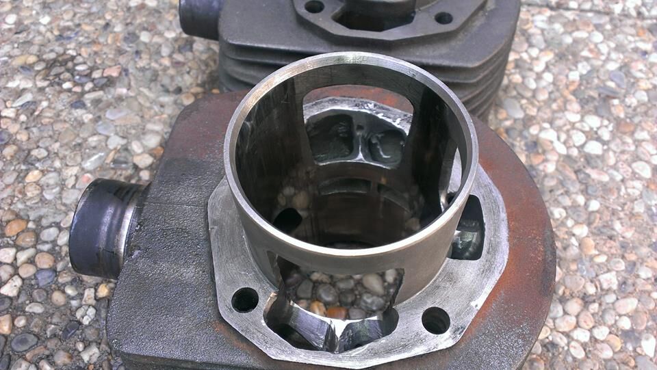

    Bis der Quattrini Motor dann fertig ist lieg ich ja nicht auf der faulen Haut, sondern optimiere den 166 ja weiter. Hab jetzt mal die Zylinder fenster geöffnet rotwerd-) andere machen das von vorne herrein schon, haben aber dann doch weniger leistung wie ich mit fast gestecktem Zylinder, ja es war wirklich nir der Auslass auf 68% gefrässt und halt die Steuerzeiten auf 131/191, die ÜS im Zylinder sind jedoch jungfäulich, die CVT Löcher am Kolben natürlich voll aufgerissen :whistling:
    Das lustige an der gestrigen Fräserei (mit Titianfräsern) mankann einen Unterschied beim Beschleunigen fühlen, hatte ich nach dem Einbau vom MRP Stuffer nichts gefühlt trotzdem war es ein günstiges PS mehr, also laut Popometer eine Verbesserung.......Dynolauf steht noch aus
    Hier mal der direkte Vergleich zum unbearbeiteten 139er, ein bischen grösser isses

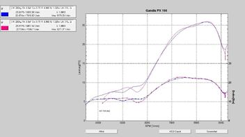

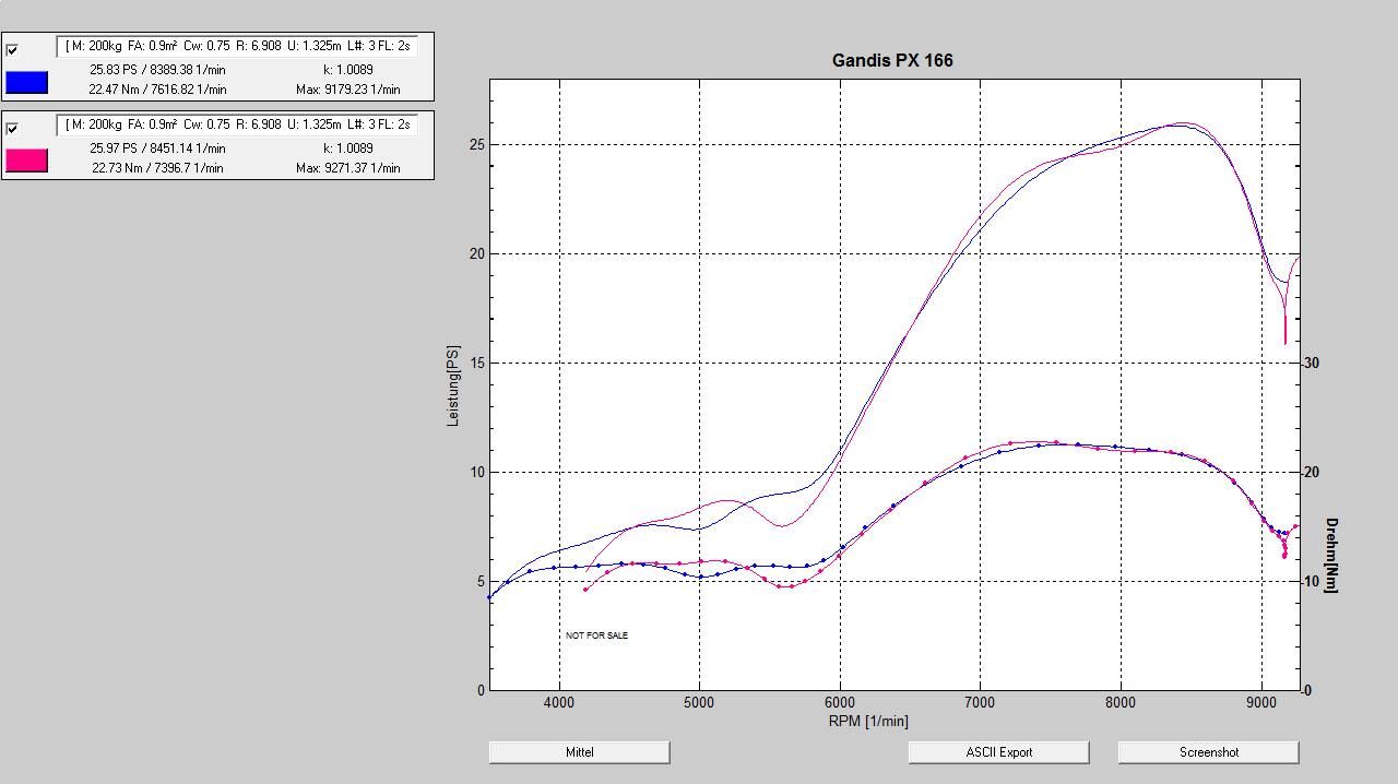

    Gebracht hat die ganze Fräserei natürlich auch was. Fahre jetzt weils lautstärkentechnisch angenehmer ist wieder mit Schlauch, komischerwise dreht sie damit höher aus. Weil auf der Powerjetdüse keine Grössenangabe draufstand hab ich bei scooterkingz mal 4 bestellt.
    Gestern dan mal gleich die 38er verbaut, Düsentechnisch bin ich dann von einer 42ND auf 40 runter, Nadel ist die KLK auf dem 2.Clip von oben HD ging ich von 135 auf 125 runter und siehe da jetzt hab ich kein Vorresoloch mehr, ebenso ist das viertakten auch weg
    hier mal die Kurve, viel fehlt nicht mehr auf die 30PS und das mit dem RZ Mark2
    Auspuffmässig wir dann nächstes Monat noch ein 2. ESD montiert damit die Sache noch leiser wird

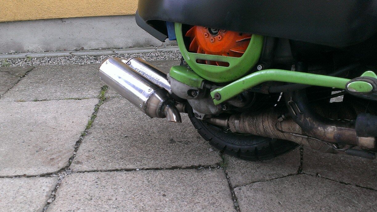

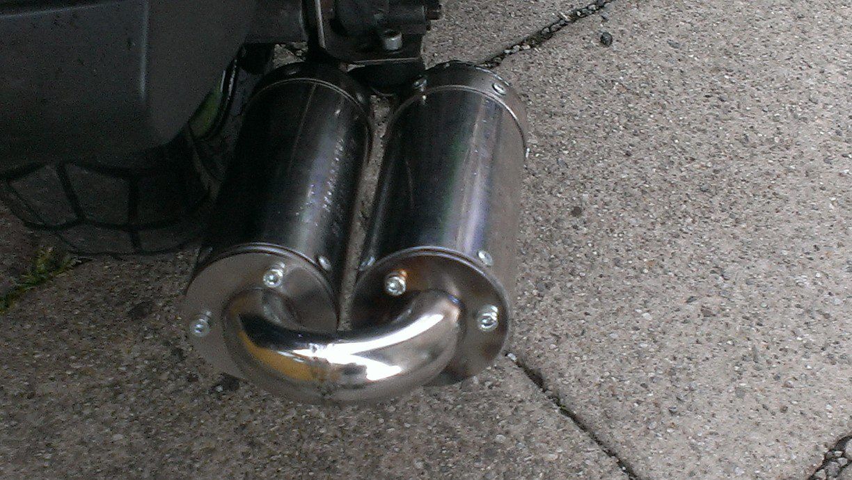

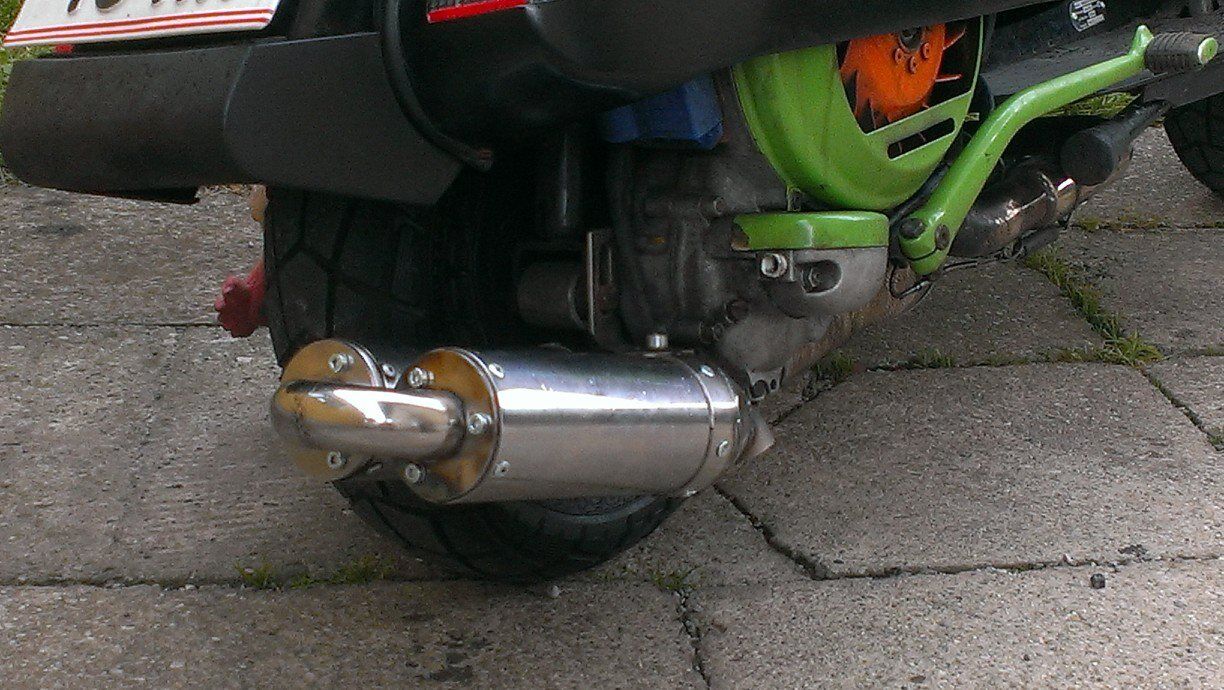

    weil die ganze Scheisse ja ziemlich laut ist, Passanten drehen sich immer um hab ich mal was angefertigt :D
    bissl besser ist es

    Wat sagt denn dein EGT zum Doppel-Dämpfer?
  • gandisgarage
    "Rust"inator
    170
    23,045
    4,257
    65
    Hall/Tirol
    autunno125, PX194
    • July 31, 2013 at 11:32
    • #318
    Nicht viel anderes als davor, bin ja mit 30mm Rohrbögen gefahren, ori endkappe hatte 26mm innen, sollte eigentlich schon passen

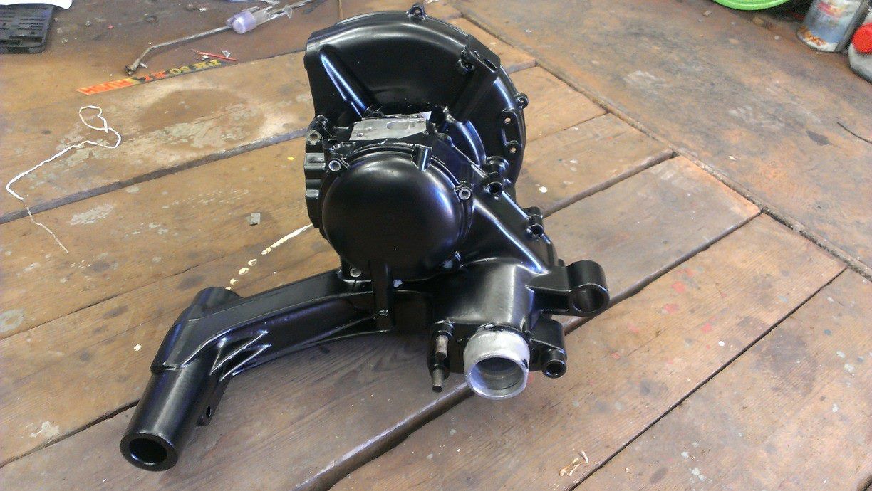

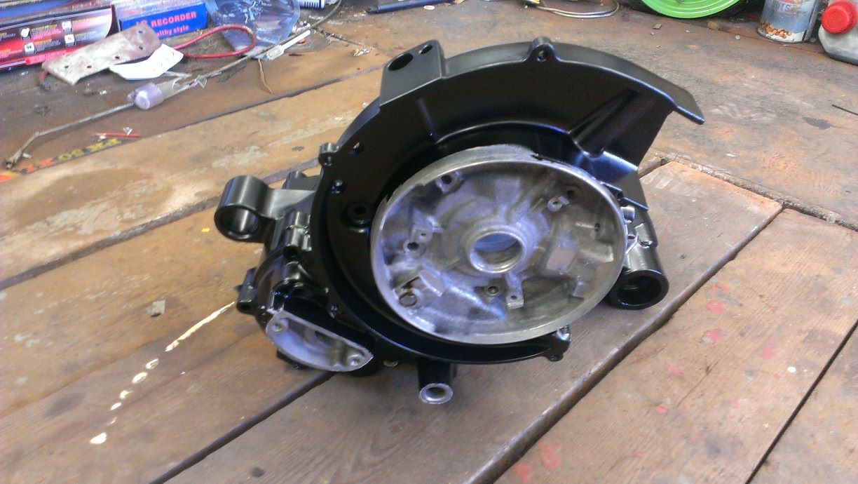

    so weiter gehts
    der Motor ist vom Beschichten zurück :love:
