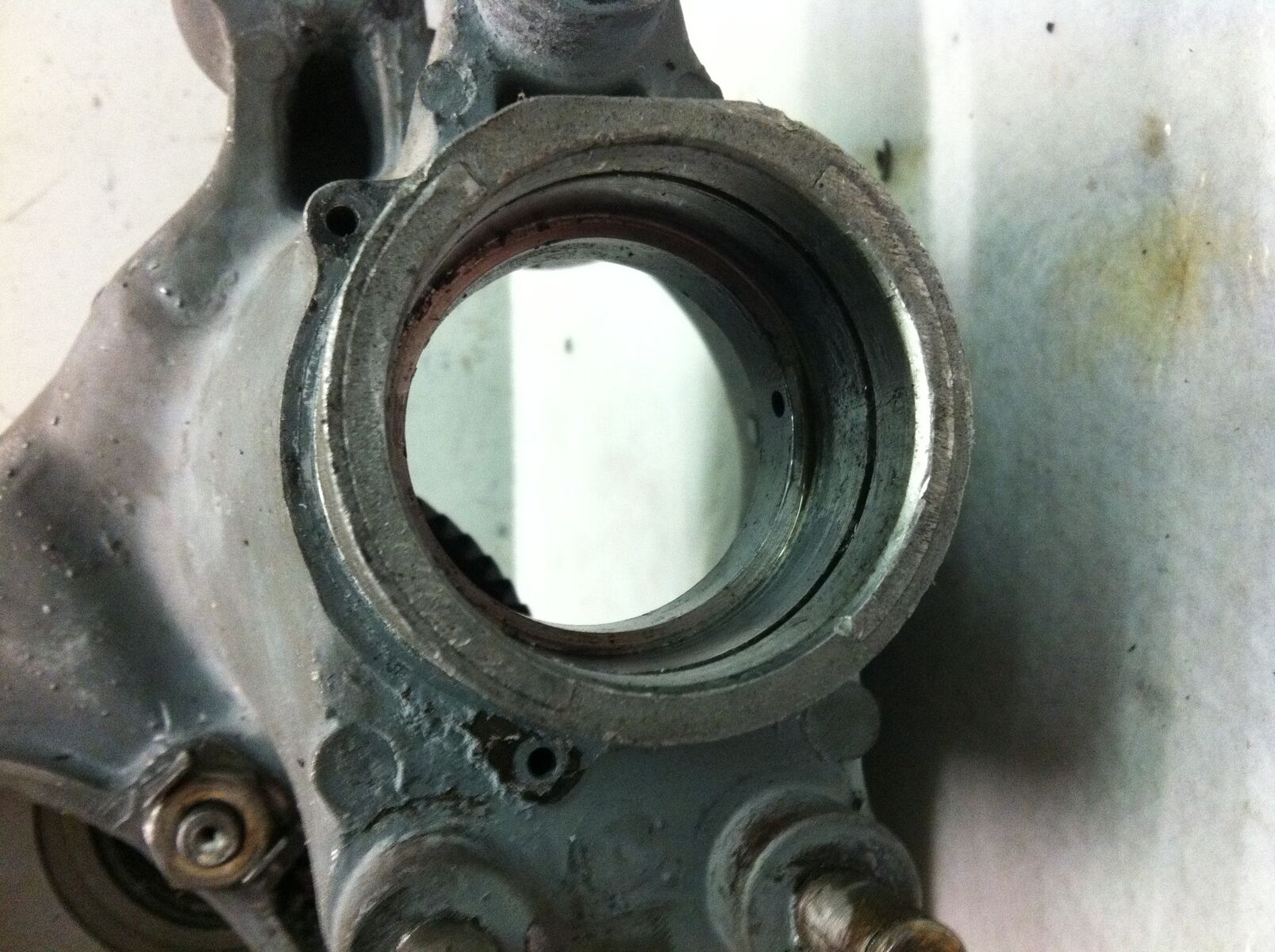

    • November 4, 2011 at 19:01
    ciao zäme
    px lusso 125 hat den simmering aussenliegend !!!!

    • November 4, 2011 at 22:04
    Es ist nicht zwingend gesagt, dass eine Lusso einen aussenliegenden Simmerring hat.
    Die Umstellung von außenliegendem Simmerring auf innenliegenden Simmerring erfolgte in der Bauzeit der Lusso.
    Das Baujahr des Rollers des Topiceröffners deutet allerdings auf einen innenliegenden Simmerring hin.
    Und Likedeeler täuscht sich nur halb. Die Lussomodelle wurden garantiert nicht nur bis 1985 gebaut. ;)
    Mit der Bremstrommelgeschichte hat er allerdinsg Recht.
