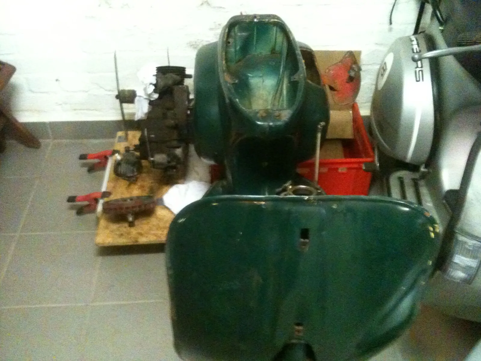

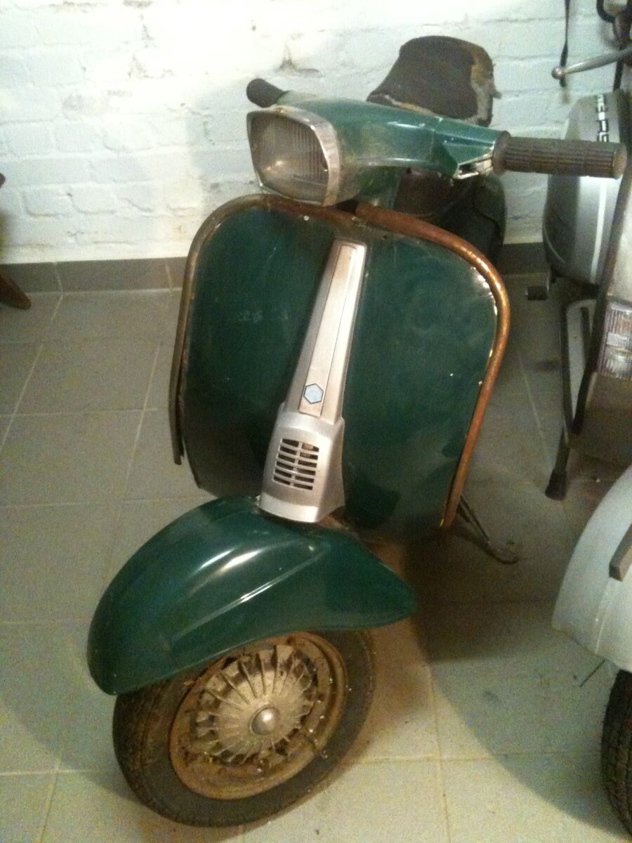

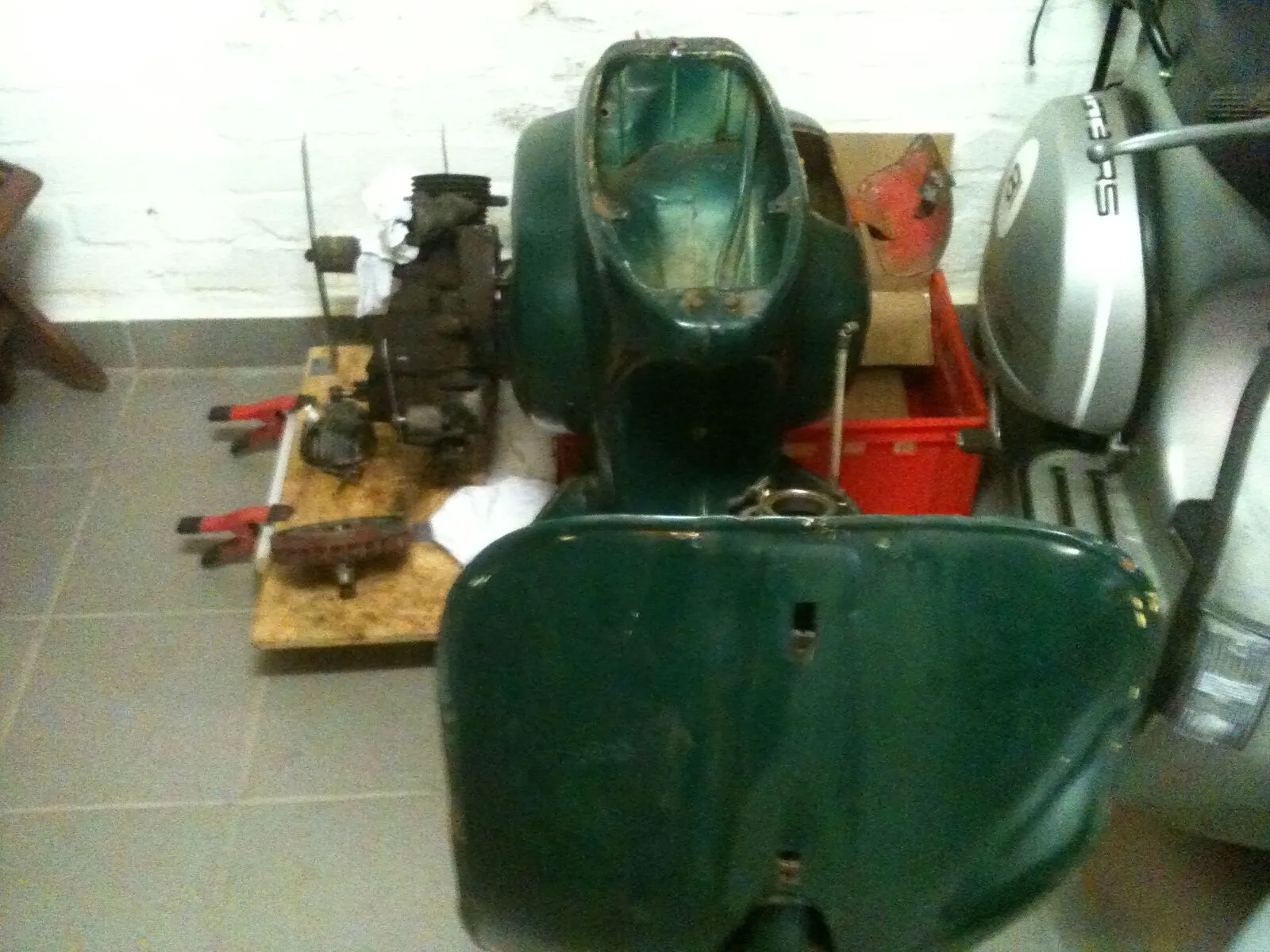

    Der Winter steht vor der Tür und so wurde wieder Arbeit ins Haus geholt. Über den Umpfang der Arbeiten bin ich mir noch nicht sicher bzw. klar. Ggf. wird der Lack neu Aufgebaut oder nur überarbeitet. Im Trittblech ist ein Loch. Hier kann Entweder ein Stück eingeschweißt werden oder das Bodenblech muss kompl. neu - mal sehen. Der Motor bleibt zunächst wie er ist. Ist ausgestattet mit DR 85 und 19er Gaser. Auspuff ist noch Original, da wird bzw. muss wohl noch etwas passieren, jedoch weiß ich noch nicht wohin die Reise geht. Der Motor dreht, läuft jedoch nicht. Hier ist also auch nocht etwas zu tun.
    Zunächt konnte ich mich mit der Farbe nicht anfreunden, jedoch gibt es jetzt zwei Ideen dazu - d. h. das "british racing green" bleibt. Hierzu gehen mir zwei Ideen durch den Kopf:
    Variante 1 - Jaguar Racing Desgin
    Variante 2 - Castrol Racing Design

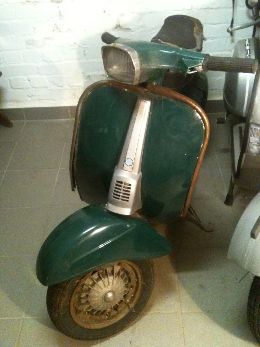

    Hier mal der Ist-Zustand:
    4 Mal editiert, zuletzt von Project (February 1, 2012 at 12:02)

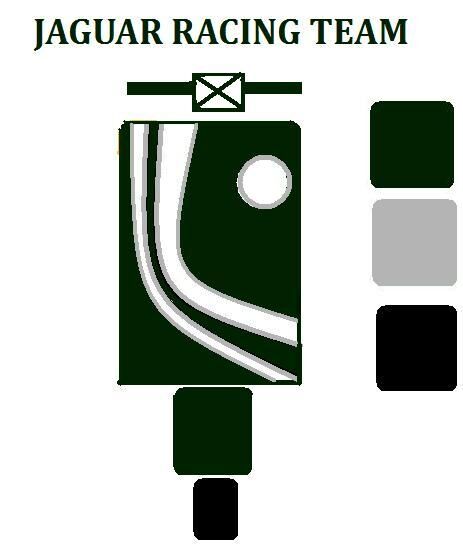

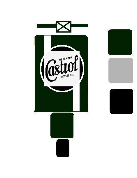

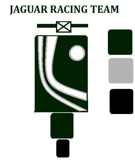

    hier mal die Idee zum Beinschild... erstellt mit Paint auf die schnelle.

    Ich finde die Castrol Idee recht cool,sieht bestimmt geil aus,mit den alten Logos. 2-)

    ich find beides gut und umsetzbar. am besten find ich aber, daß deine roller so konsequent zusammenpassen, ich könnt das nie durchhalten ^^

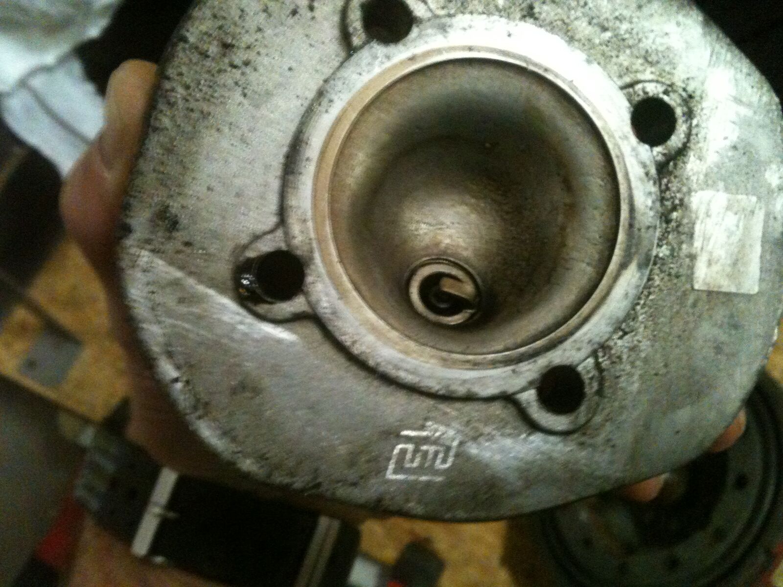

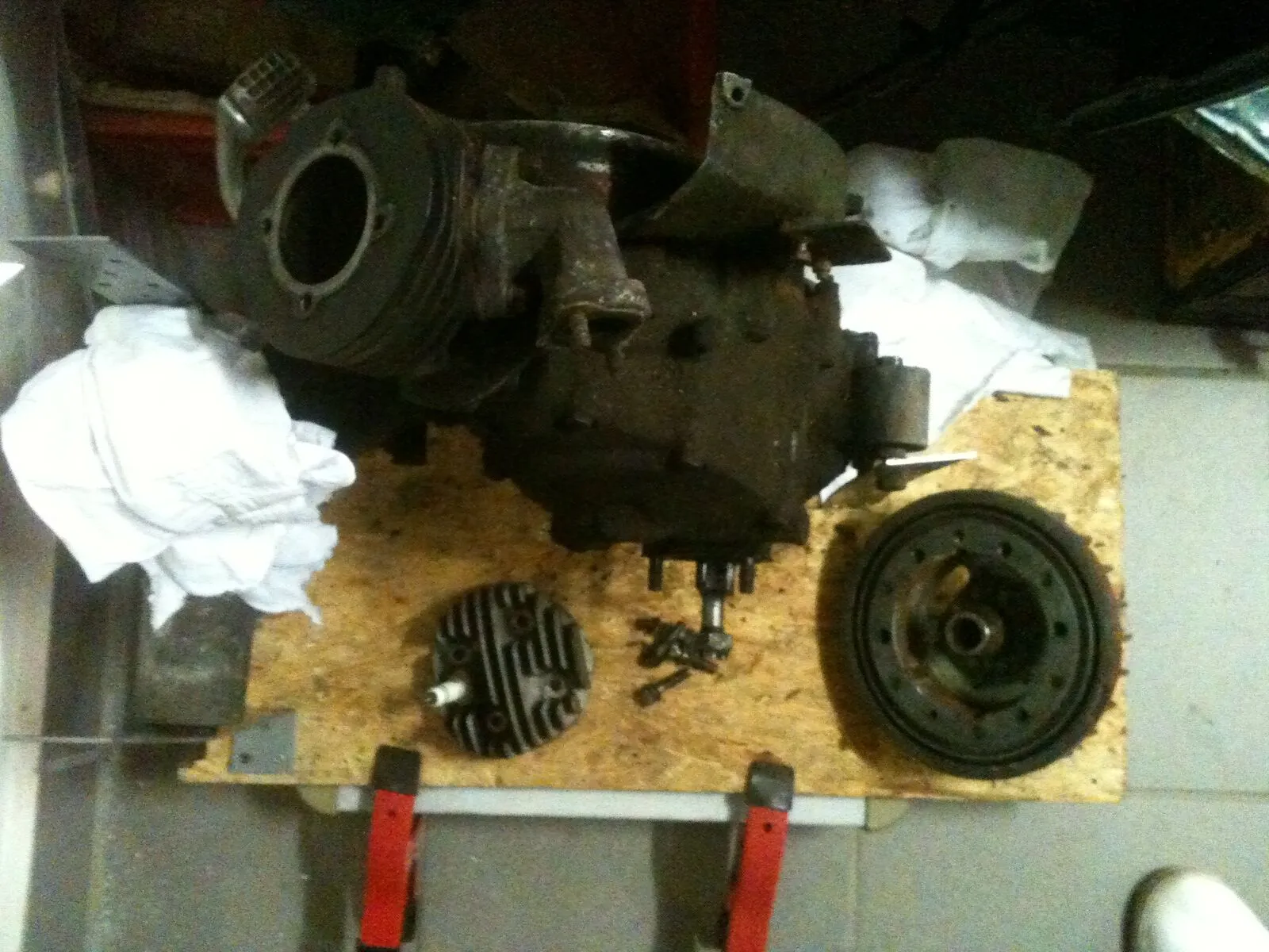

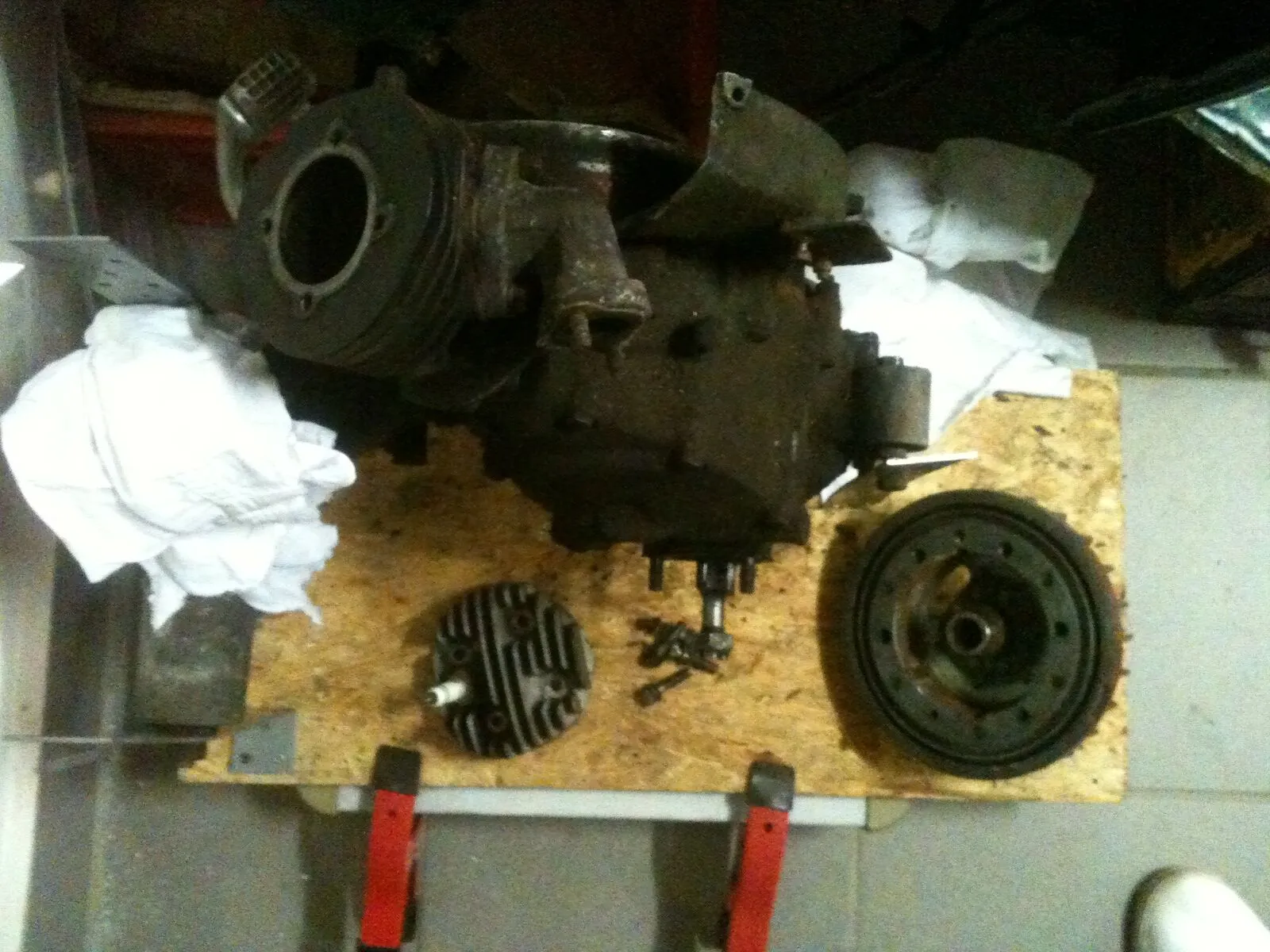

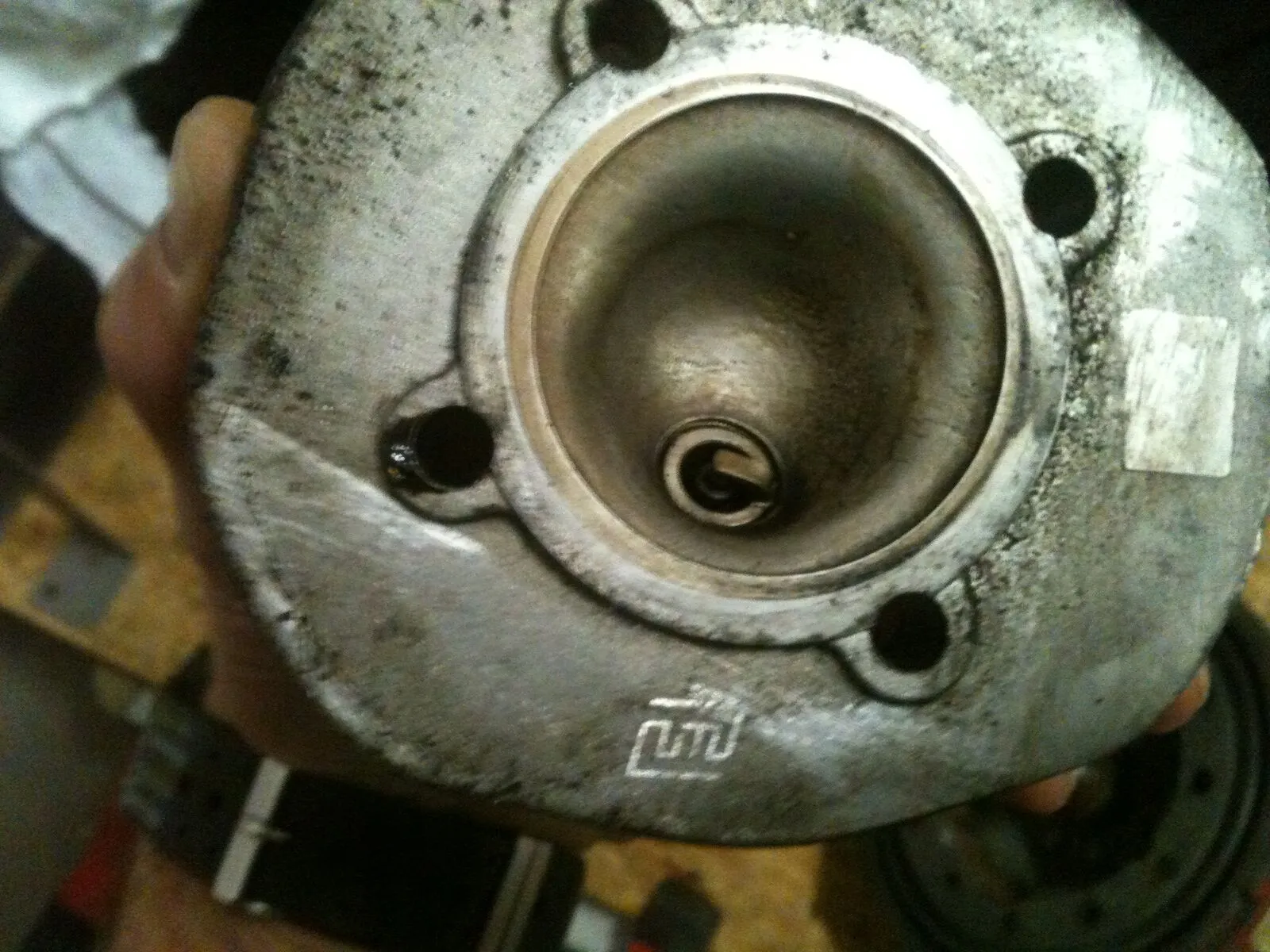

    Der Rahmen wird nun doch gestrahlt. Insofern ist das Thema Design erst einmal zurückgestellt, bzw. ggf. gehts auch in eine ganz andere Richtung. Der Motor und die Gabel sind bereits entnommen, es fehlt nur noch der Ausbau des Bremspedals, dann geht der Rahmen und Anbauteile zum stahlen. Mich hat jedoch die Hexe geschossen :D , insofern wird das vor nächster Woche wohl eher nichts. Zylinder + Kopf ist bereits runter, Polrad + ZGP auch, hier gehts dann kurzfristig auch weiter. Fotos werde ich später mal welche hochladen.

    edith schreit noch hinterher, daß es nicht schön ist, wenn das alte logo durch die plastikkaskade zerschossen wird, also lieber das logo leicht verschoben anbringen.

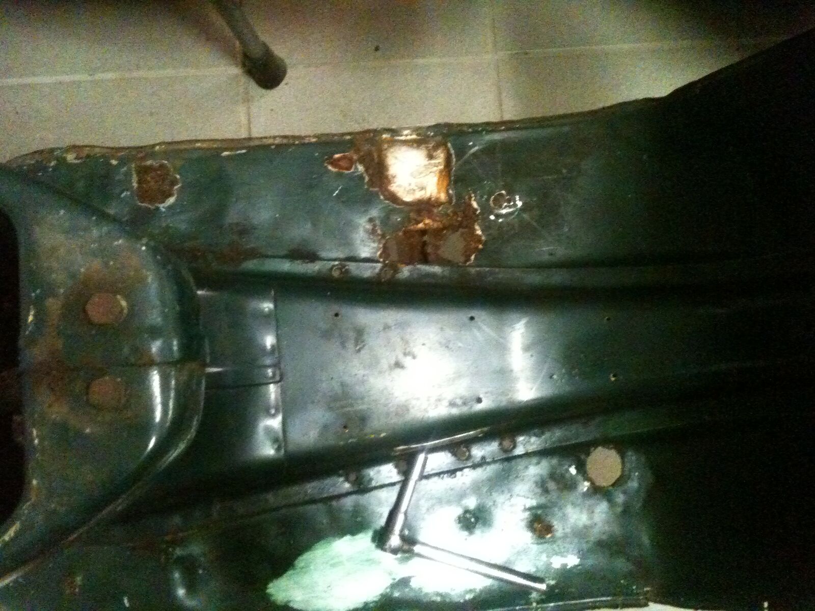

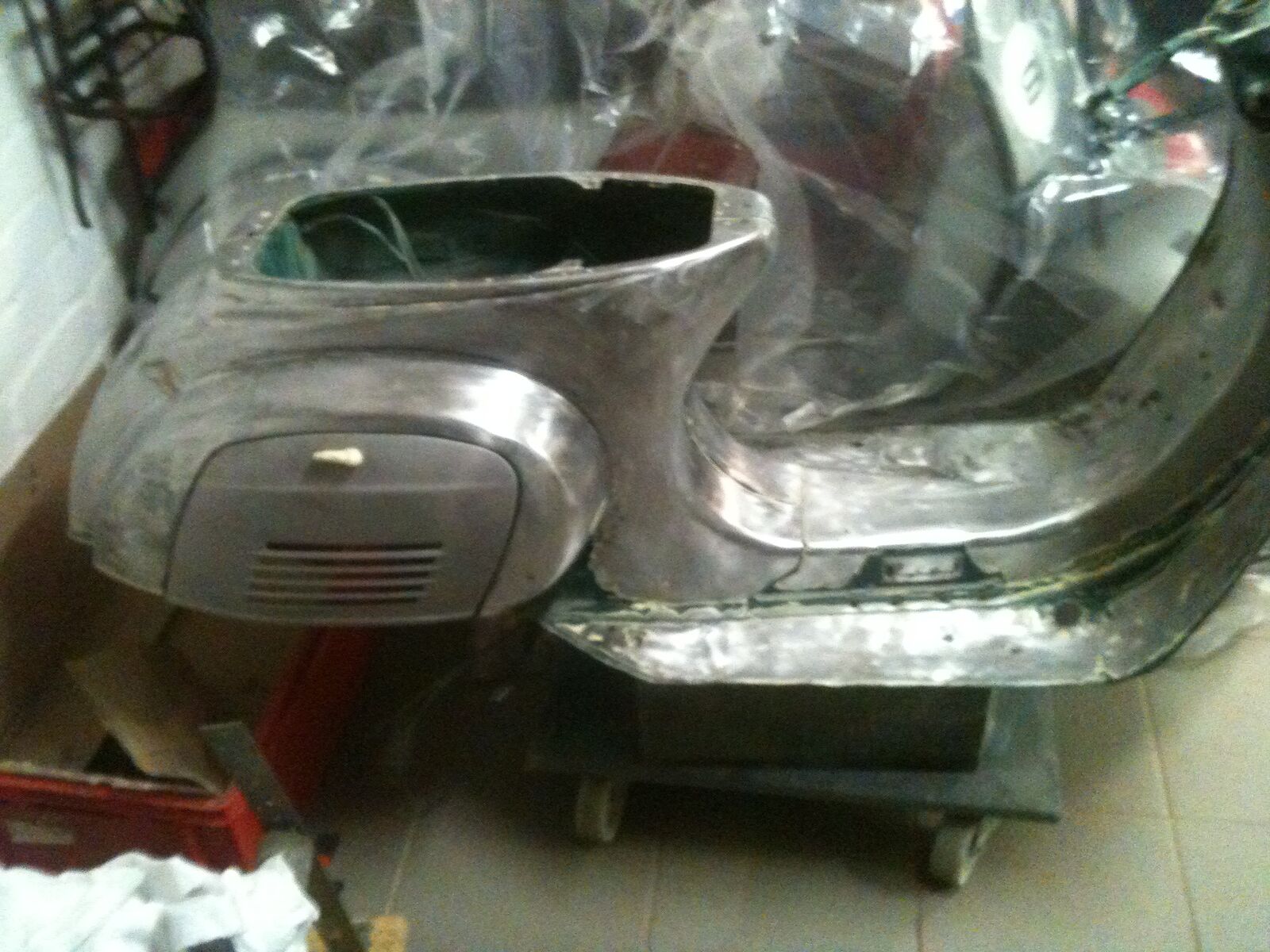

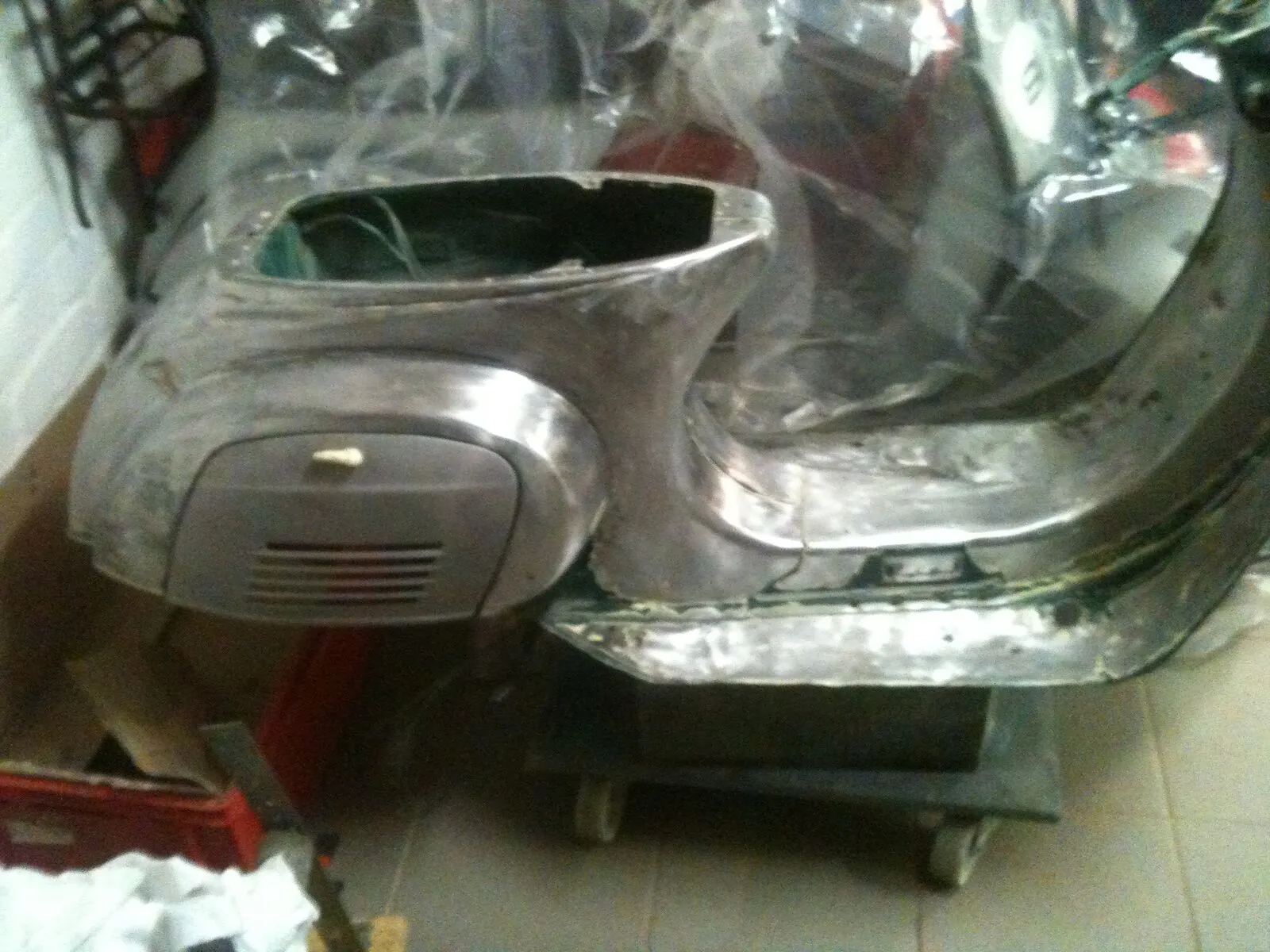

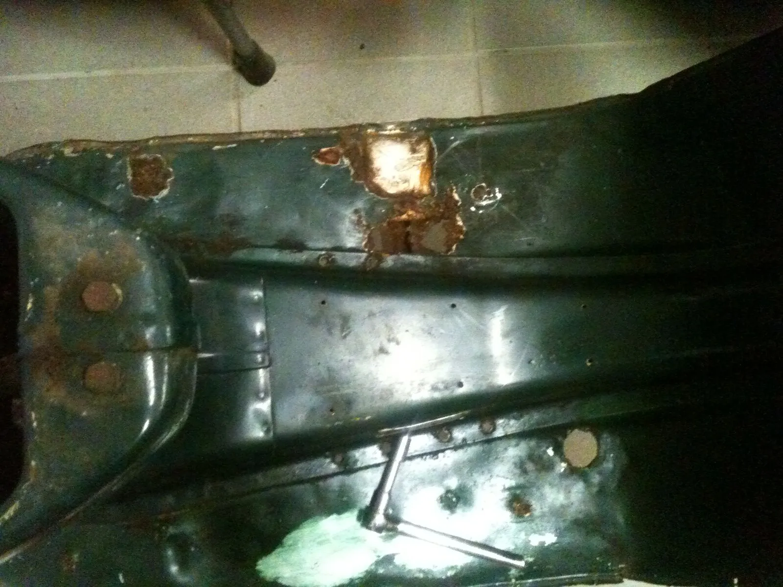

    Hier mal etwas Bildmaterial. Rahmen ist soweit nackt und werde ihn dann zwischen Weihnachten und Neujahr mal zum strahlen bringen. Mal sehen, was ich mit dem Loch im Trittbelch mache...die Strebe ist leider auch angefressen.

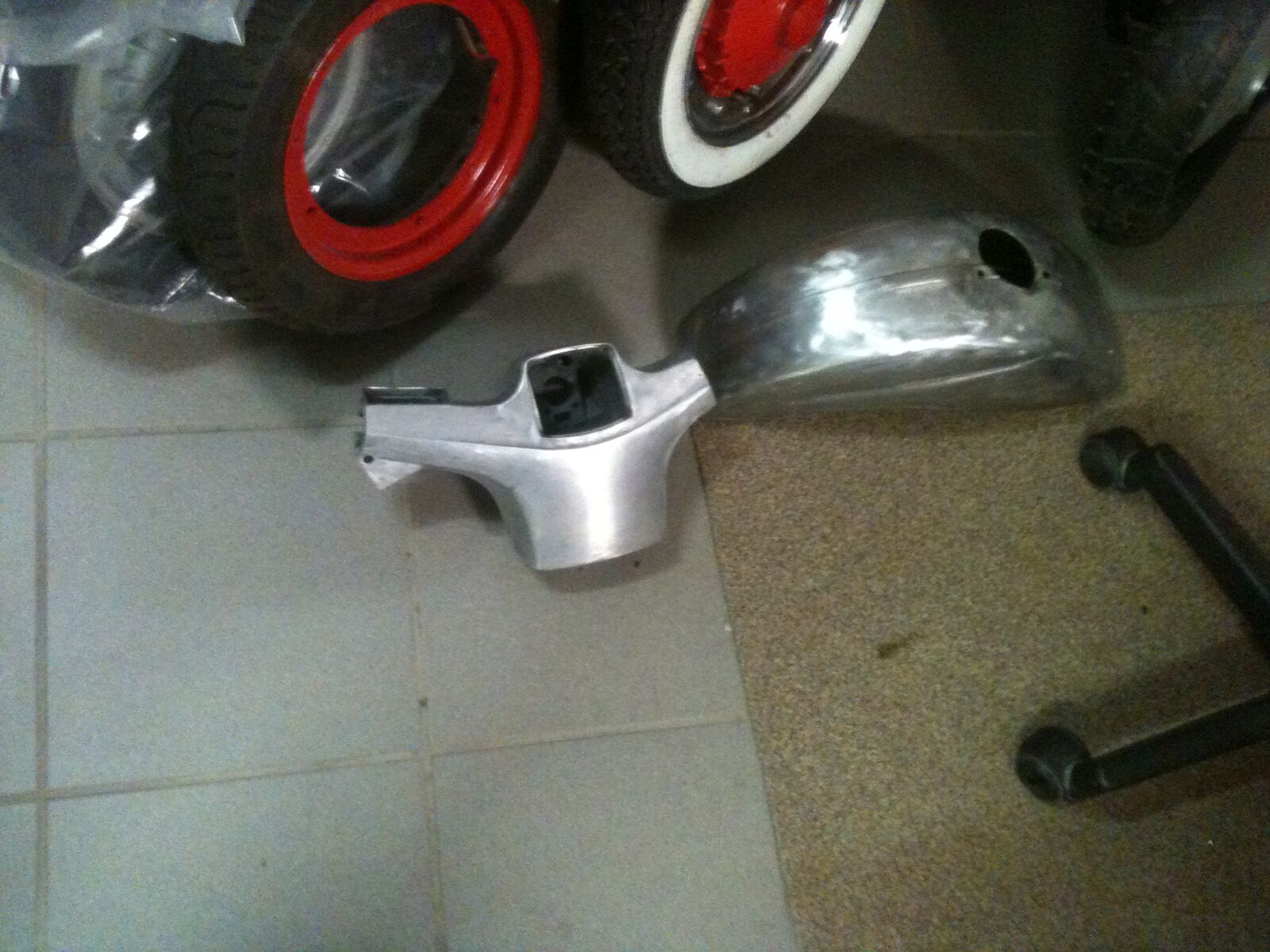

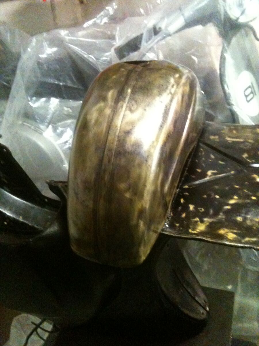

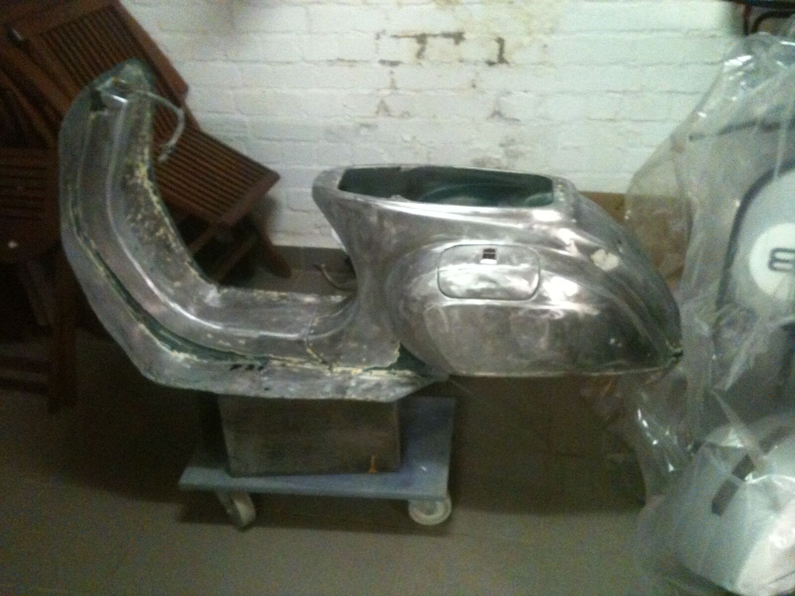

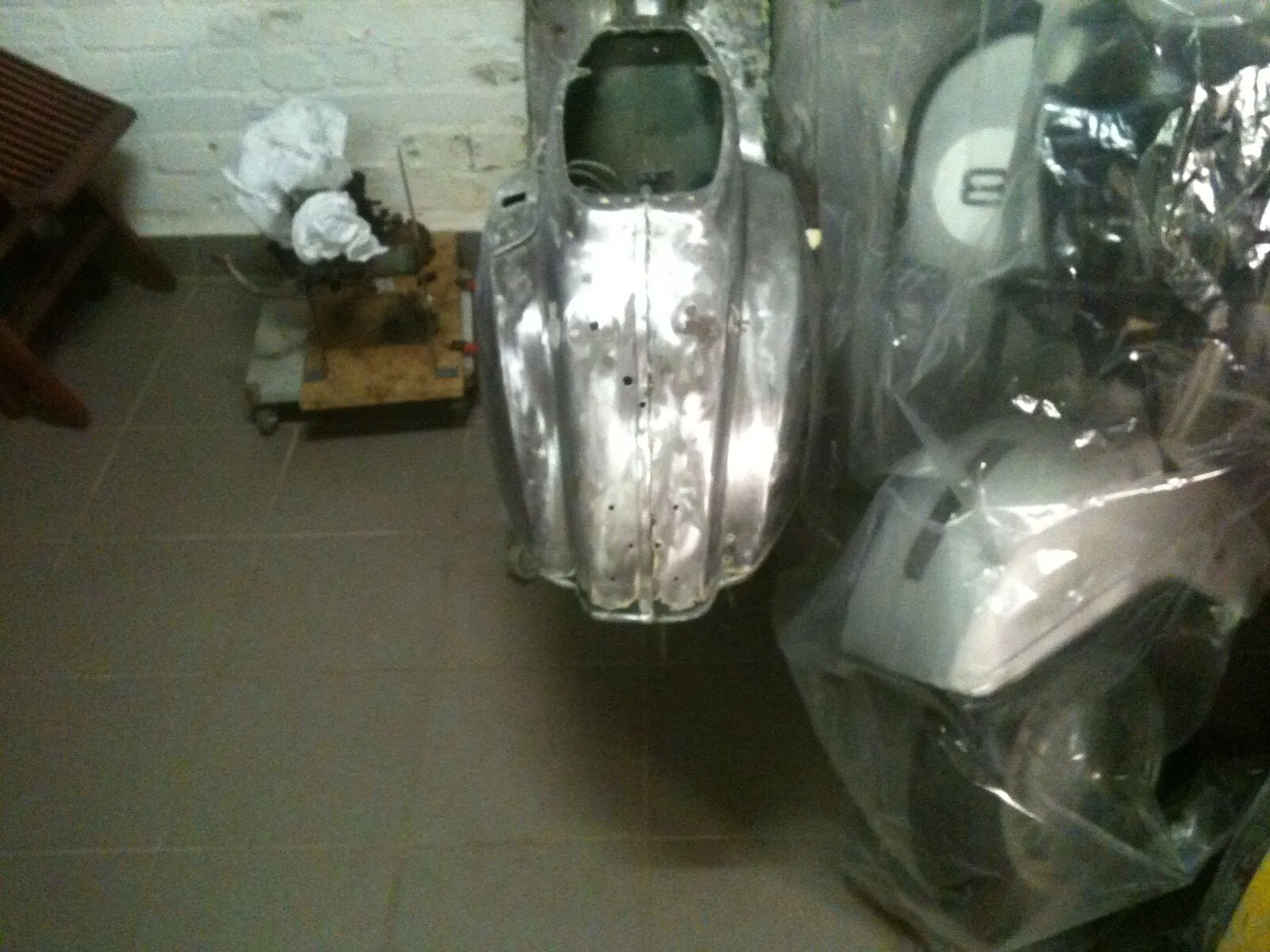

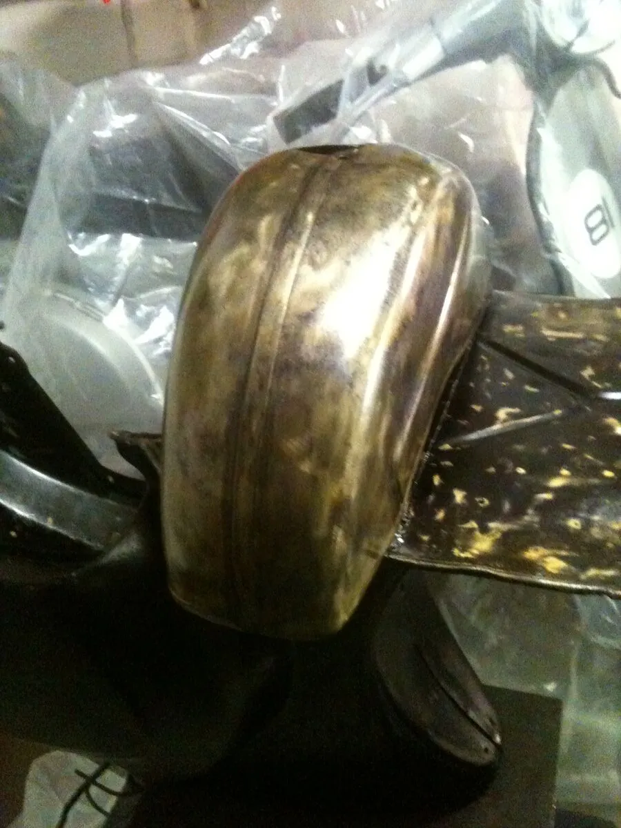

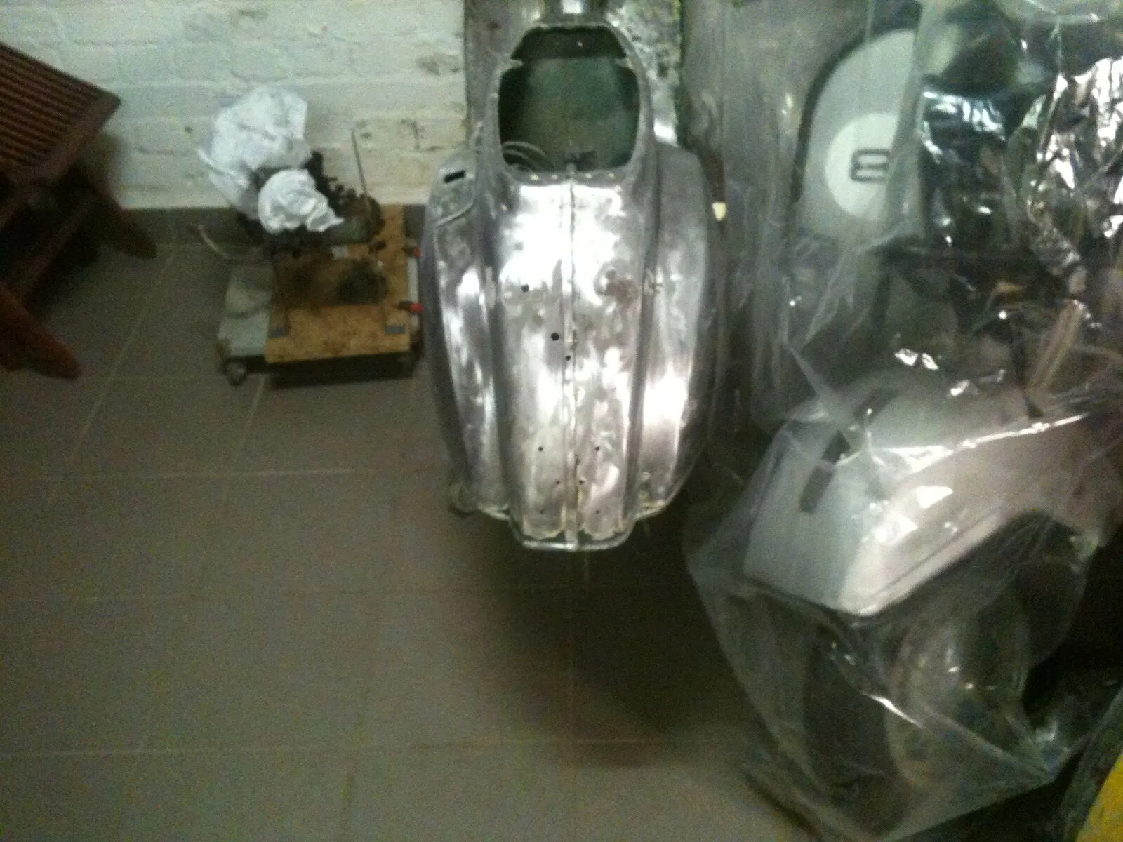

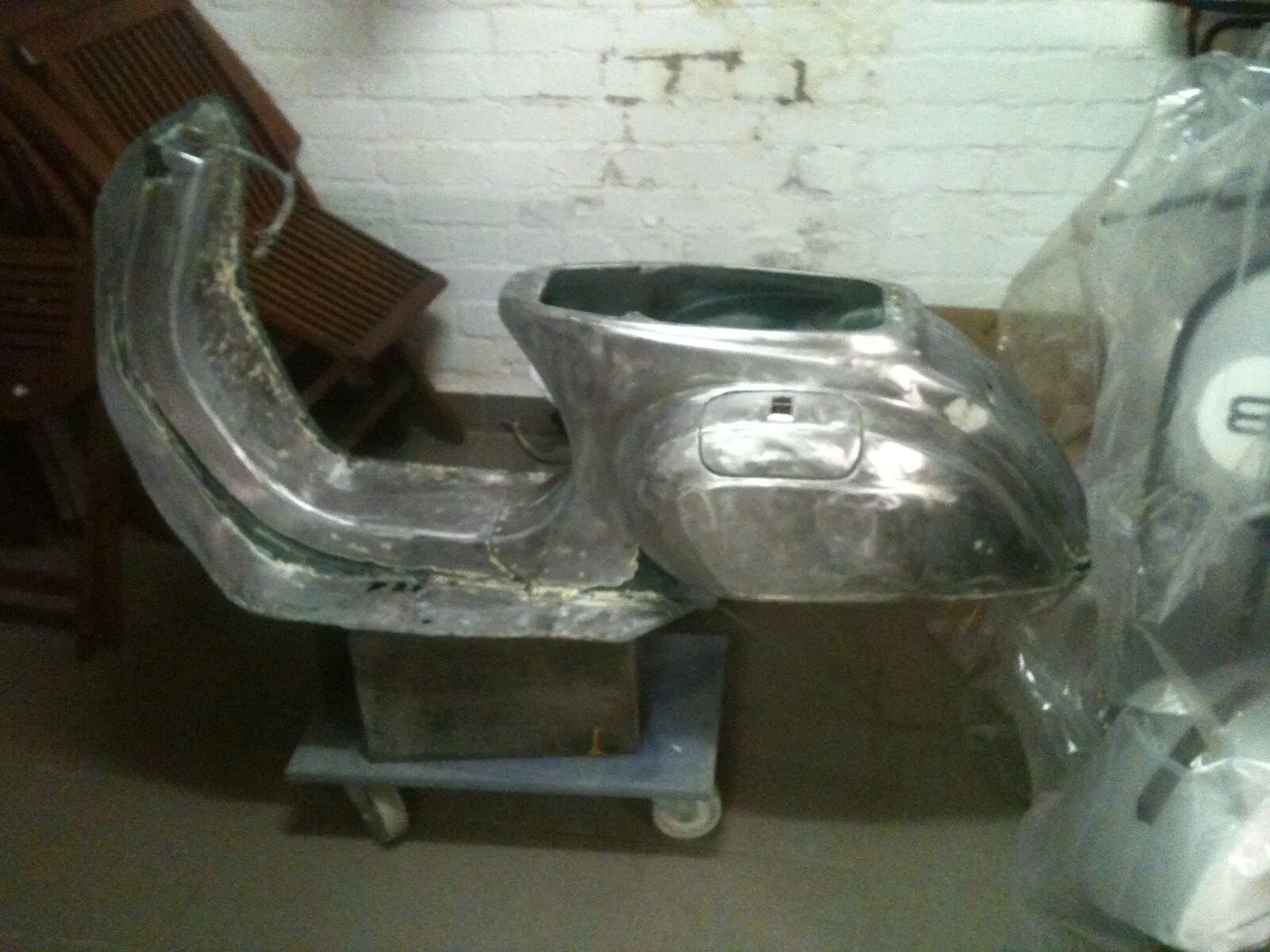

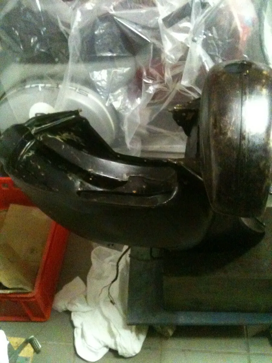

    Hab noch ein paar Tage frei, insofern ging es heute etwas weiter. Habe mich nun gegen Sandstrahlen entschieden und den Vorrat an Reinigungsscheiben (Kekse) verbraucht. Macht viel dreck und ist ne sau Arbeit :-4 .... das nächsten Mal werde ich es Sandstrahlen lassen. Nachfolgend mal ein paar Bilder.
    Das Racing Design wird bleiben (Castrol wirds werden) , jedoch die Grundfarbe wird nicht grün. Es gehen mir zwei Ideen durch den Kopf, die ich aber später mal offenbaren werde (sind bisher Spinnereien und muss ich mal zuende denken :D ).
    Zunächst stellen sich mir nun folgende Fragen:
    Muss ich das blanke blech zeitnah konservieren, oder kann das noch warten, bis ich komplett fertig bin. Im Anschluss der Schleifarbeiten will ich im ersten Schritt Rostumwandler auftragen. Ich hab noch FERTAN vorrätig oder ist BRUNOX/EPOXY das Maß der Dinge und sollte ich lieber BRUNOX nehmen, und wenn ja warum?
    Hier nun ein paar Bildchen:

    Also ich würde sie zumindest grundieren da sie nicht allzulange blank herumstehen sollte wegem flugrost und natürlich vom hin und her schieben mit fettigen händen

    Danke für den Tipp, solange soll sie eigentlich nicht rumstehen und sie wird nach jeder Bearbeitung mit Silikonentferner behandelt. Die Frage ist FERTAN od. BRUNOX und ob jetzt sofort etwas zur Konservierung getan werden muss.

    wenn ein kompletter lackaufbau folgen soll würde ich den motorraum strahlen, der ganze rotz muss raus
    ansonsten soweit herausnegerkecksen und mit oxyblock konservieren, ist im verhältnis zwar recht teuer aber mitunter das beste mittel
    den rest kannst du mit stinknormaler grundierung machen
    ksd grundierfüller vom korrossionsschutzdepot ist sehr gut zu verarbeiten und tut seinen dienst bestens, ich behandle damit alles nach dem strahlen, ist mit ALLEM überlackierbar

    Danke Ulmi. Oxyblock kostet nen Klotz im vergleich zu Fertan od. Brunox :+4

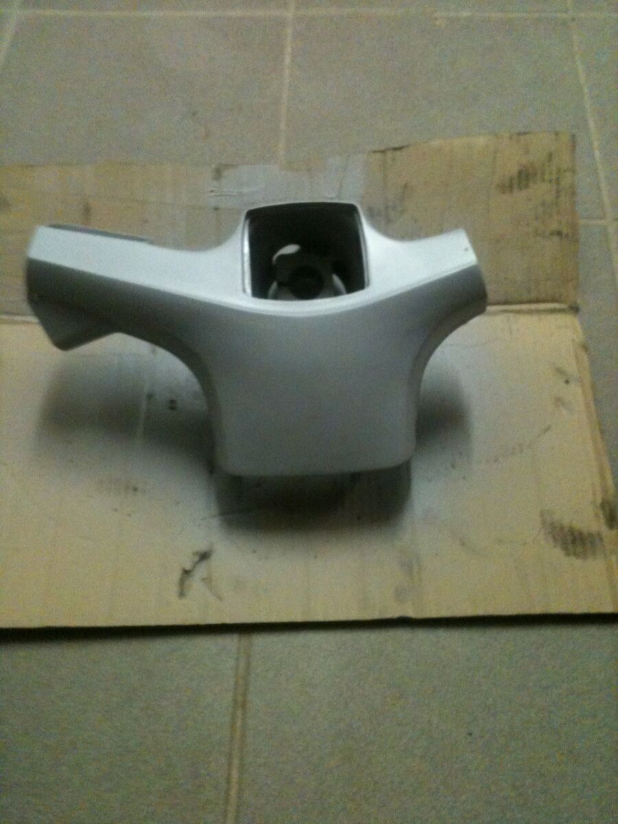

    • January 5, 2012 at 19:35

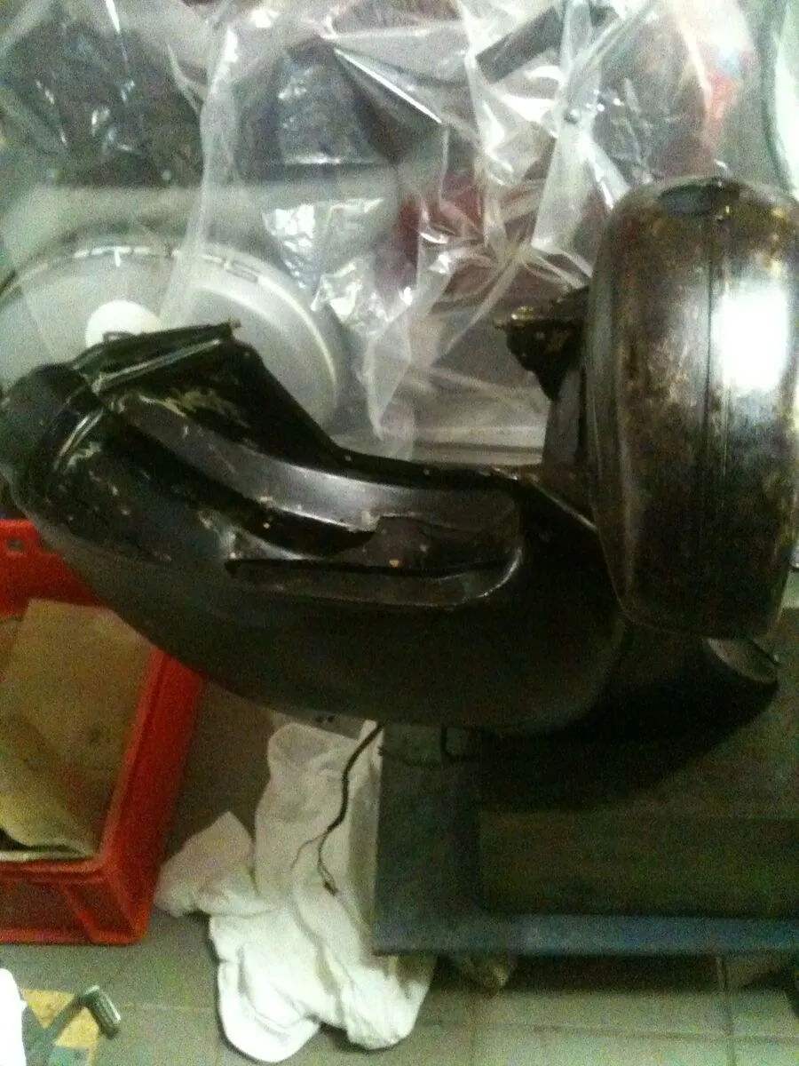

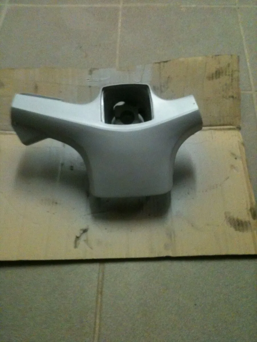

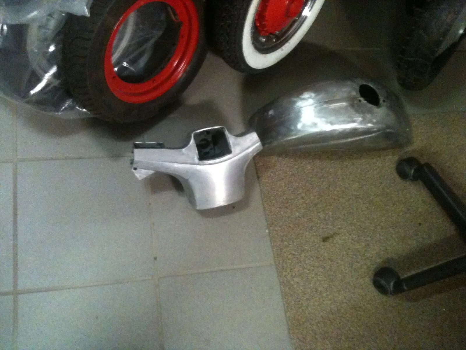

    Das Kackfass ist nun komplett geschliefen, Koti und Lenkkopf auch wieder blank. Alles mit Fertan behandelt und der Lenkkopf ist bereits grundiert.

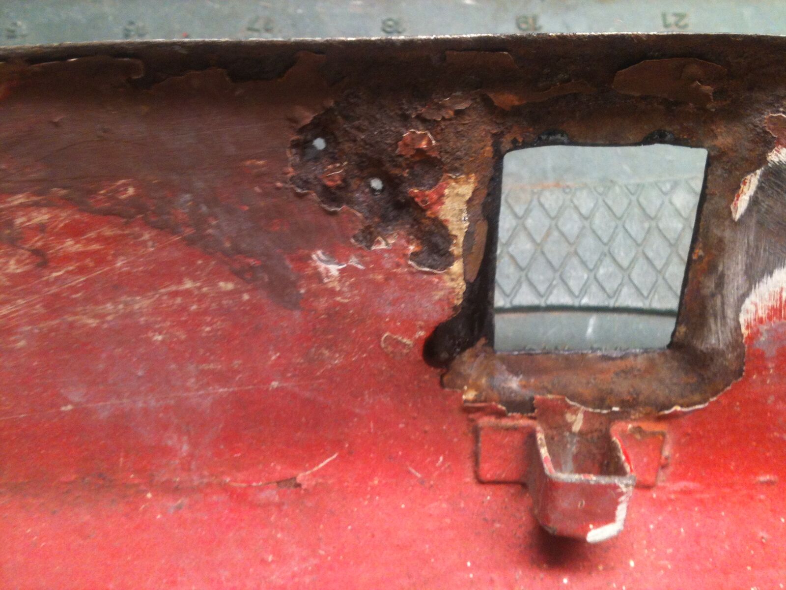

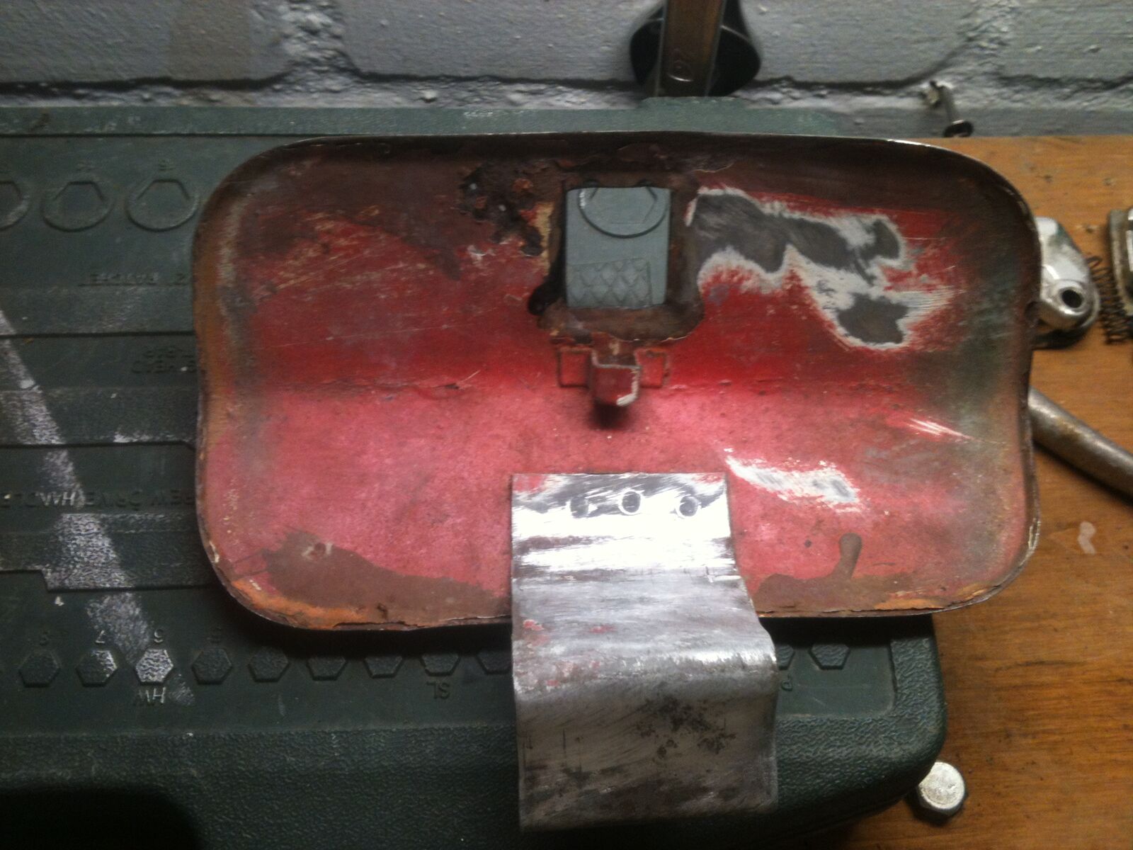

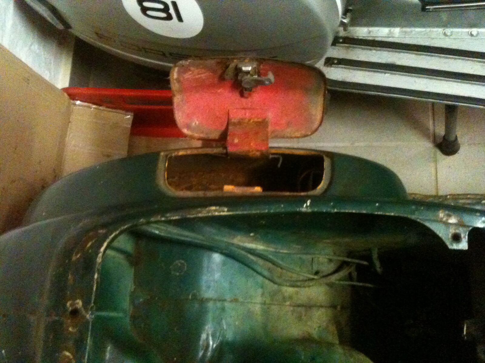

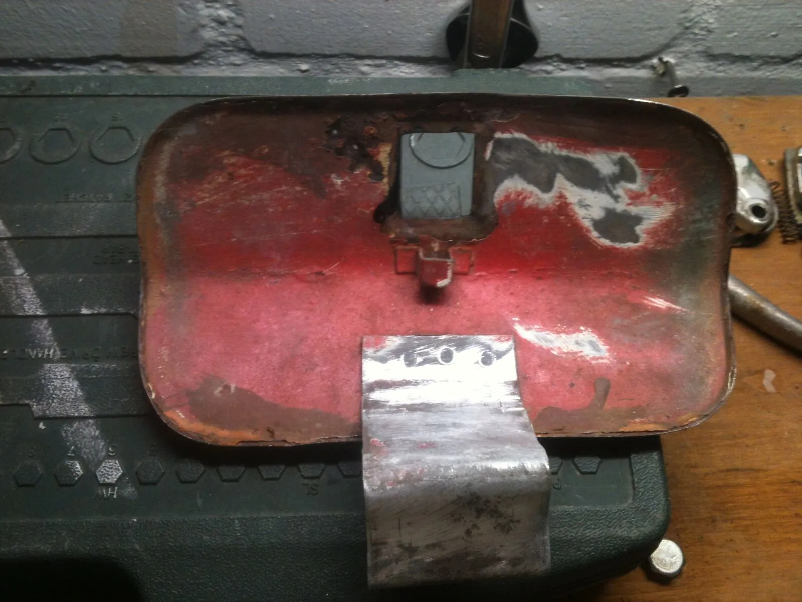

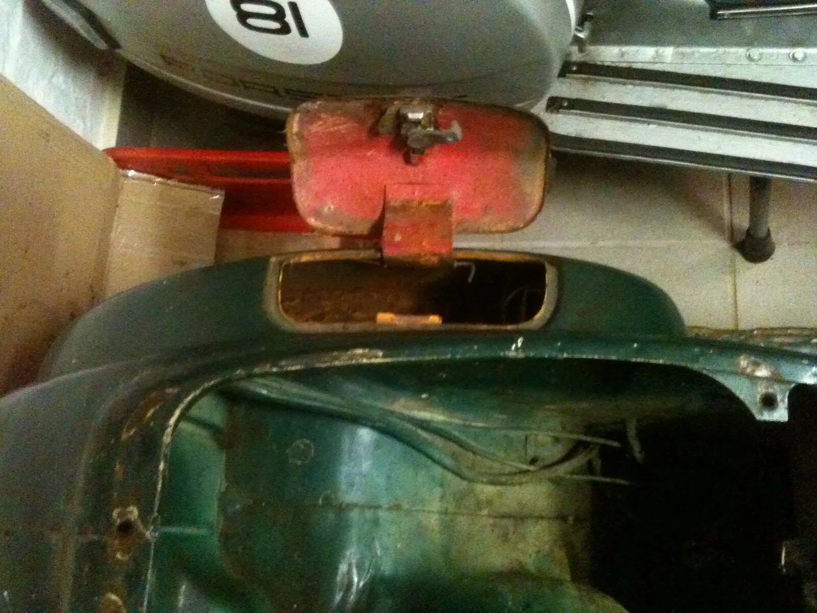

    suche noch einen Deckel für das Seitenfach. Kann jemand helfen?

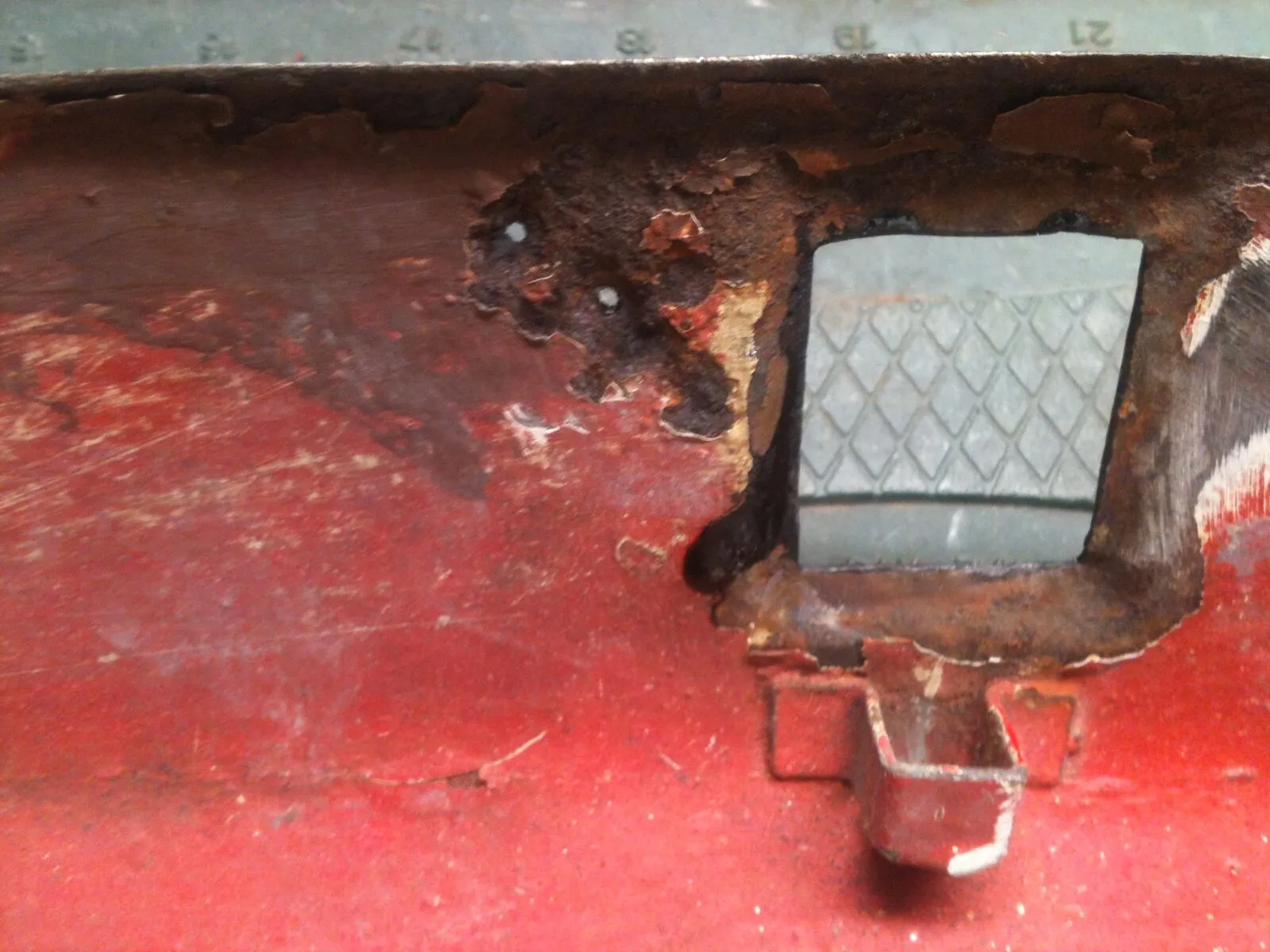

    • January 5, 2012 at 21:17
    was hat es mir dem oben zu sehenden aufsich, vergammelt ?
    Zitat pkracer:
    Deloraz@chup4:
  • Project
    • January 6, 2012 at 10:11
    Ich denke, da es Deckel im akzeptablen Zutand wie Sand am Meer gibt, lohnt der Aufwand für meinen alten Deckel nicht wirklich.
