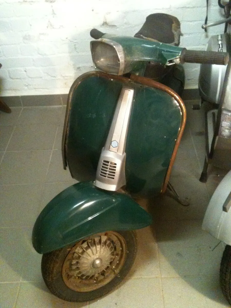

    Hier mal der Ist-Zustand:

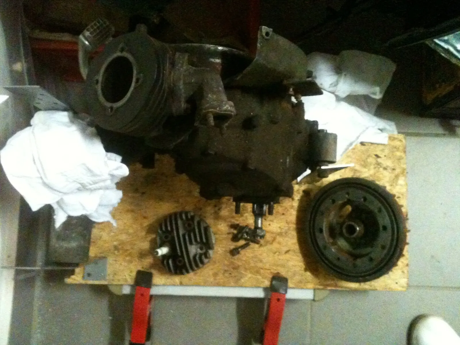

    Up-Date
    Der Rahmen wird nun doch gestrahlt. Insofern ist das Thema Design erst einmal zurückgestellt, bzw. ggf. gehts auch in eine ganz andere Richtung. Der Motor und die Gabel sind bereits entnommen, es fehlt nur noch der Ausbau des Bremspedals, dann geht der Rahmen und Anbauteile zum stahlen. Mich hat jedoch die Hexe geschossen :D , insofern wird das vor nächster Woche wohl eher nichts. Zylinder + Kopf ist bereits runter, Polrad + ZGP auch, hier gehts dann kurzfristig auch weiter. Fotos werde ich später mal welche hochladen.

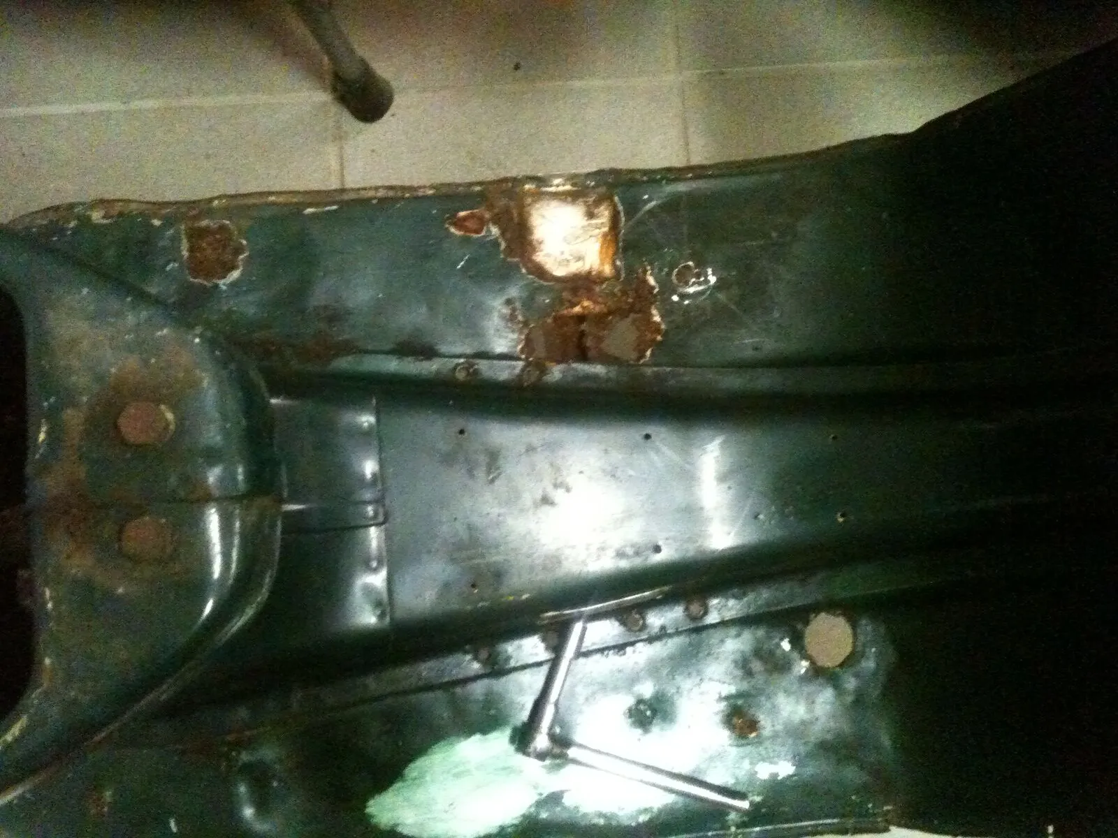

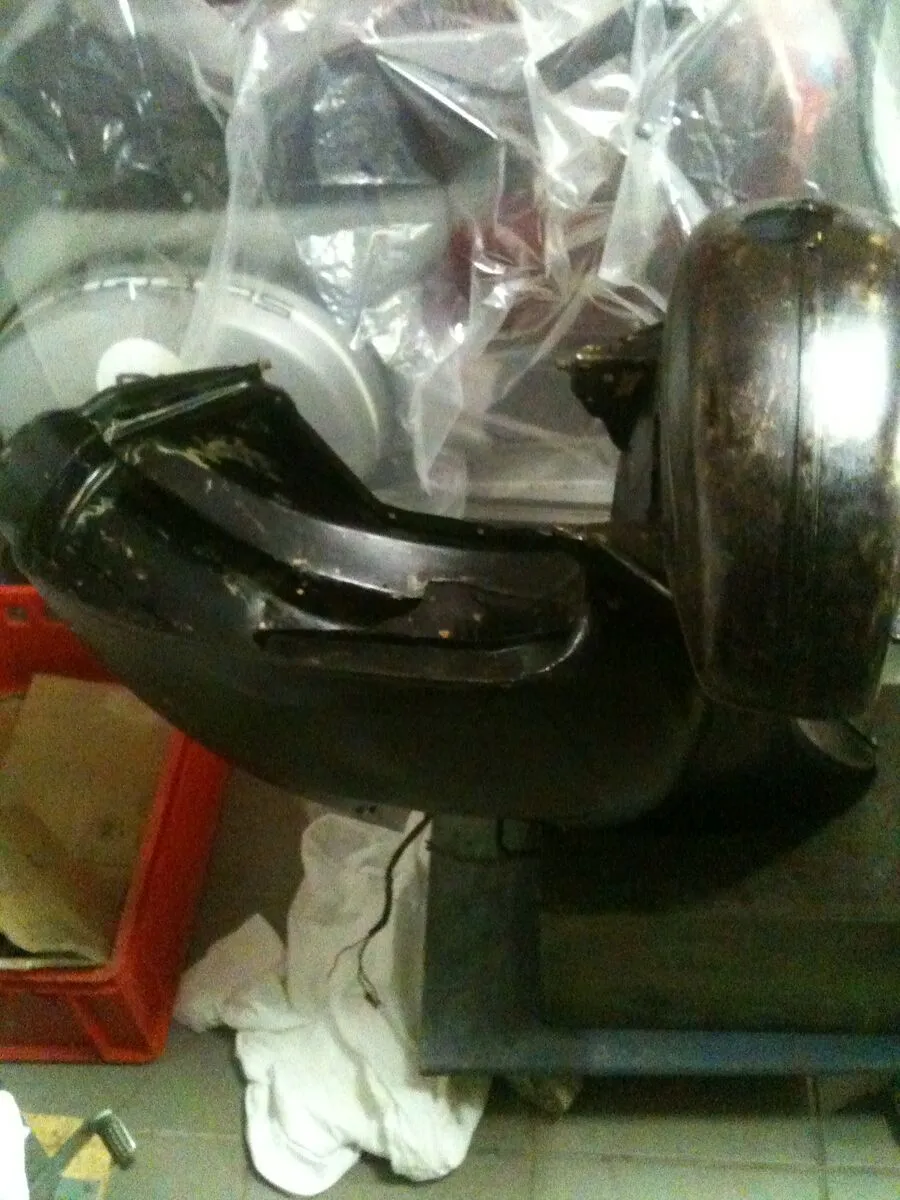

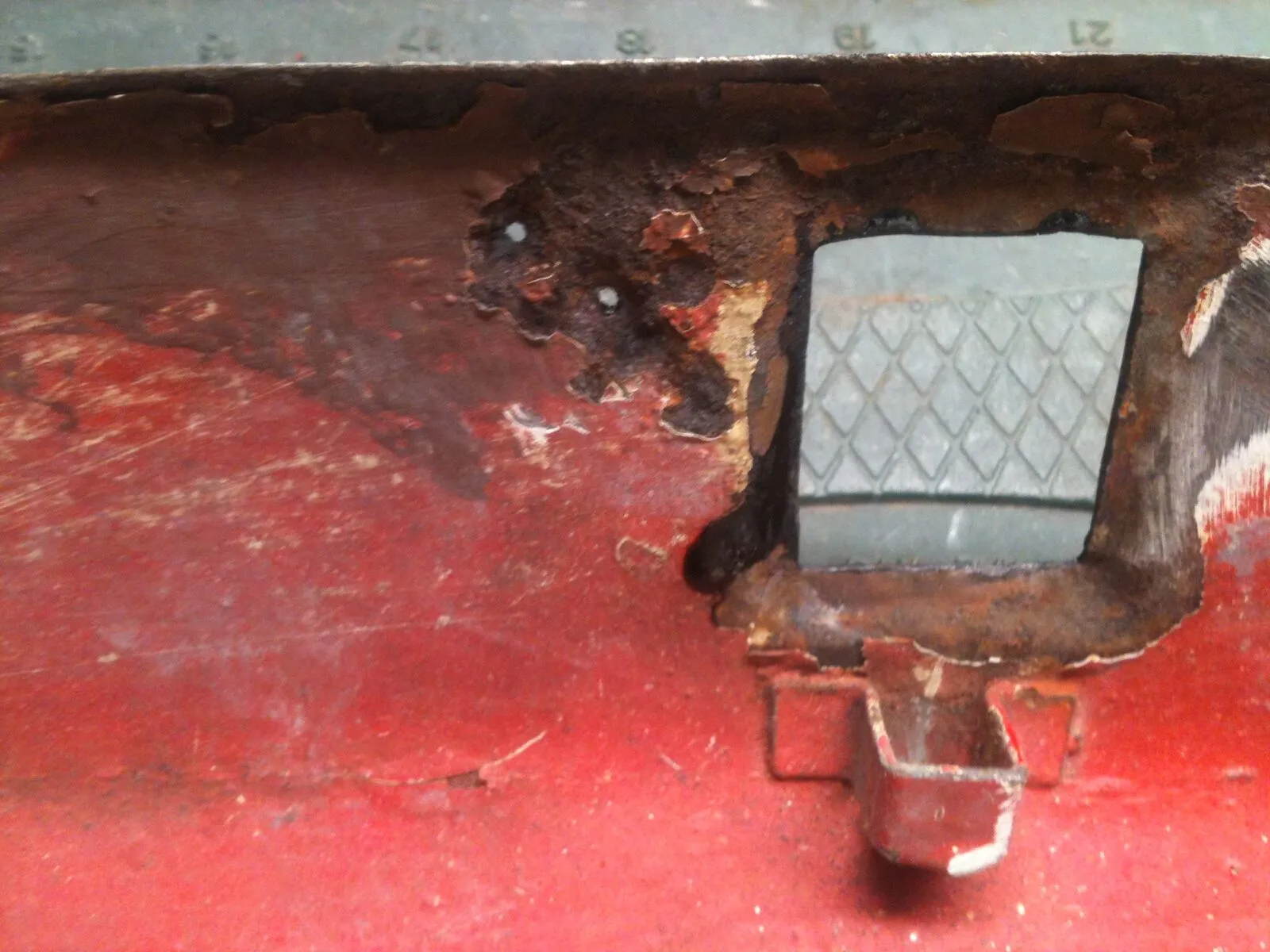

  • Project
    • December 8, 2011 at 23:02

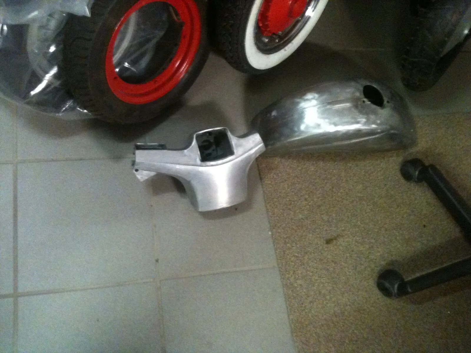

    Hier mal etwas Bildmaterial. Rahmen ist soweit nackt und werde ihn dann zwischen Weihnachten und Neujahr mal zum strahlen bringen. Mal sehen, was ich mit dem Loch im Trittbelch mache...die Strebe ist leider auch angefressen.

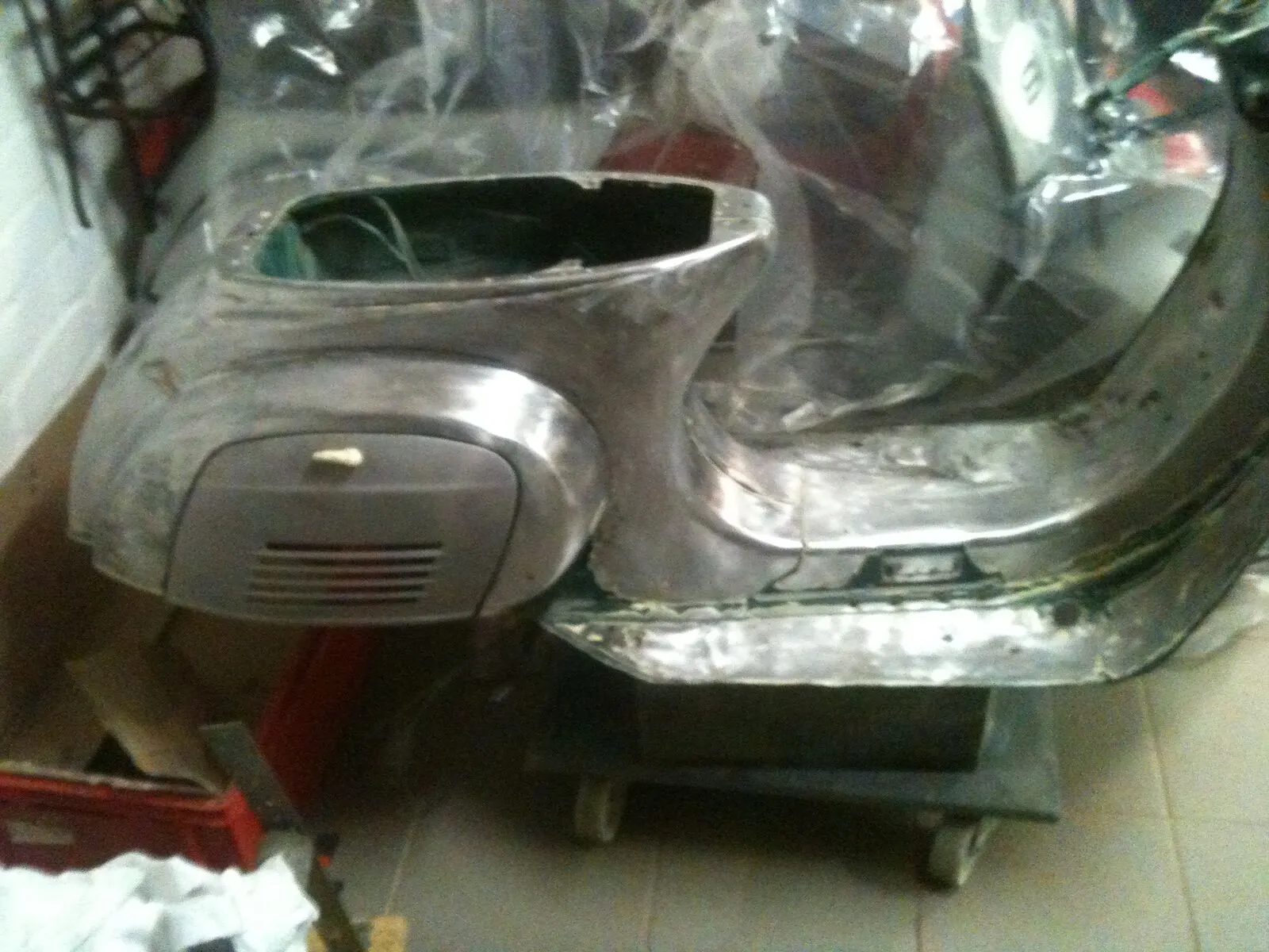

    • January 3, 2012 at 20:51

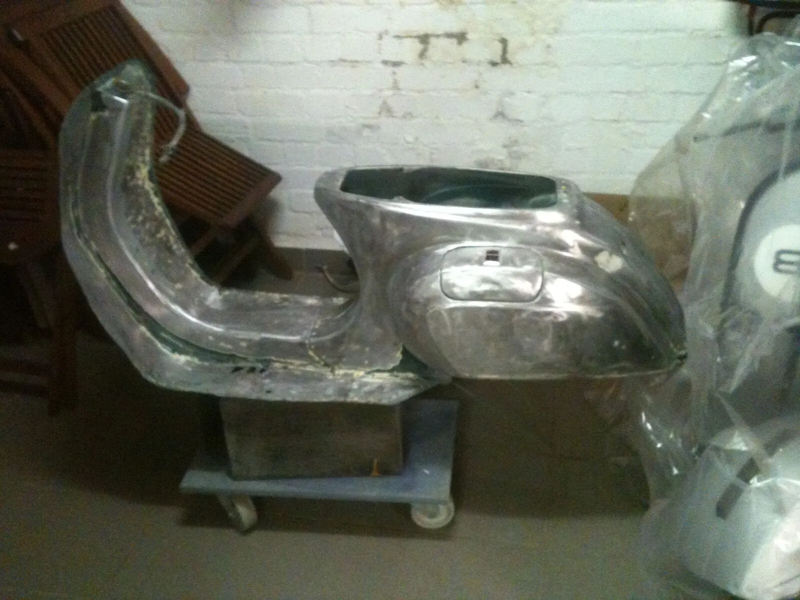

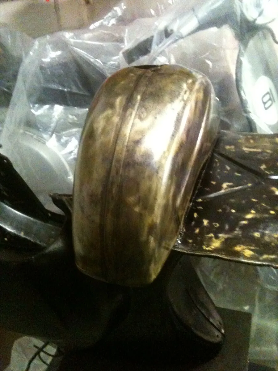

    Hab noch ein paar Tage frei, insofern ging es heute etwas weiter. Habe mich nun gegen Sandstrahlen entschieden und den Vorrat an Reinigungsscheiben (Kekse) verbraucht. Macht viel dreck und ist ne sau Arbeit :-4 .... das nächsten Mal werde ich es Sandstrahlen lassen. Nachfolgend mal ein paar Bilder.
    Das Racing Design wird bleiben (Castrol wirds werden) , jedoch die Grundfarbe wird nicht grün. Es gehen mir zwei Ideen durch den Kopf, die ich aber später mal offenbaren werde (sind bisher Spinnereien und muss ich mal zuende denken :D ).
    Zunächst stellen sich mir nun folgende Fragen:
    Muss ich das blanke blech zeitnah konservieren, oder kann das noch warten, bis ich komplett fertig bin. Im Anschluss der Schleifarbeiten will ich im ersten Schritt Rostumwandler auftragen. Ich hab noch FERTAN vorrätig oder ist BRUNOX/EPOXY das Maß der Dinge und sollte ich lieber BRUNOX nehmen, und wenn ja warum?
    Hier nun ein paar Bildchen:

    • January 3, 2012 at 21:21
    Hallo
    Also ich würde sie zumindest grundieren da sie nicht allzulange blank herumstehen sollte wegem flugrost und natürlich vom hin und her schieben mit fettigen händen

    Danke für den Tipp, solange soll sie eigentlich nicht rumstehen und sie wird nach jeder Bearbeitung mit Silikonentferner behandelt. Die Frage ist FERTAN od. BRUNOX und ob jetzt sofort etwas zur Konservierung getan werden muss.

    • January 3, 2012 at 22:35
    wenn ein kompletter lackaufbau folgen soll würde ich den motorraum strahlen, der ganze rotz muss raus
    ansonsten soweit herausnegerkecksen und mit oxyblock konservieren, ist im verhältnis zwar recht teuer aber mitunter das beste mittel
    den rest kannst du mit stinknormaler grundierung machen
    ksd grundierfüller vom korrossionsschutzdepot ist sehr gut zu verarbeiten und tut seinen dienst bestens, ich behandle damit alles nach dem strahlen, ist mit ALLEM überlackierbar

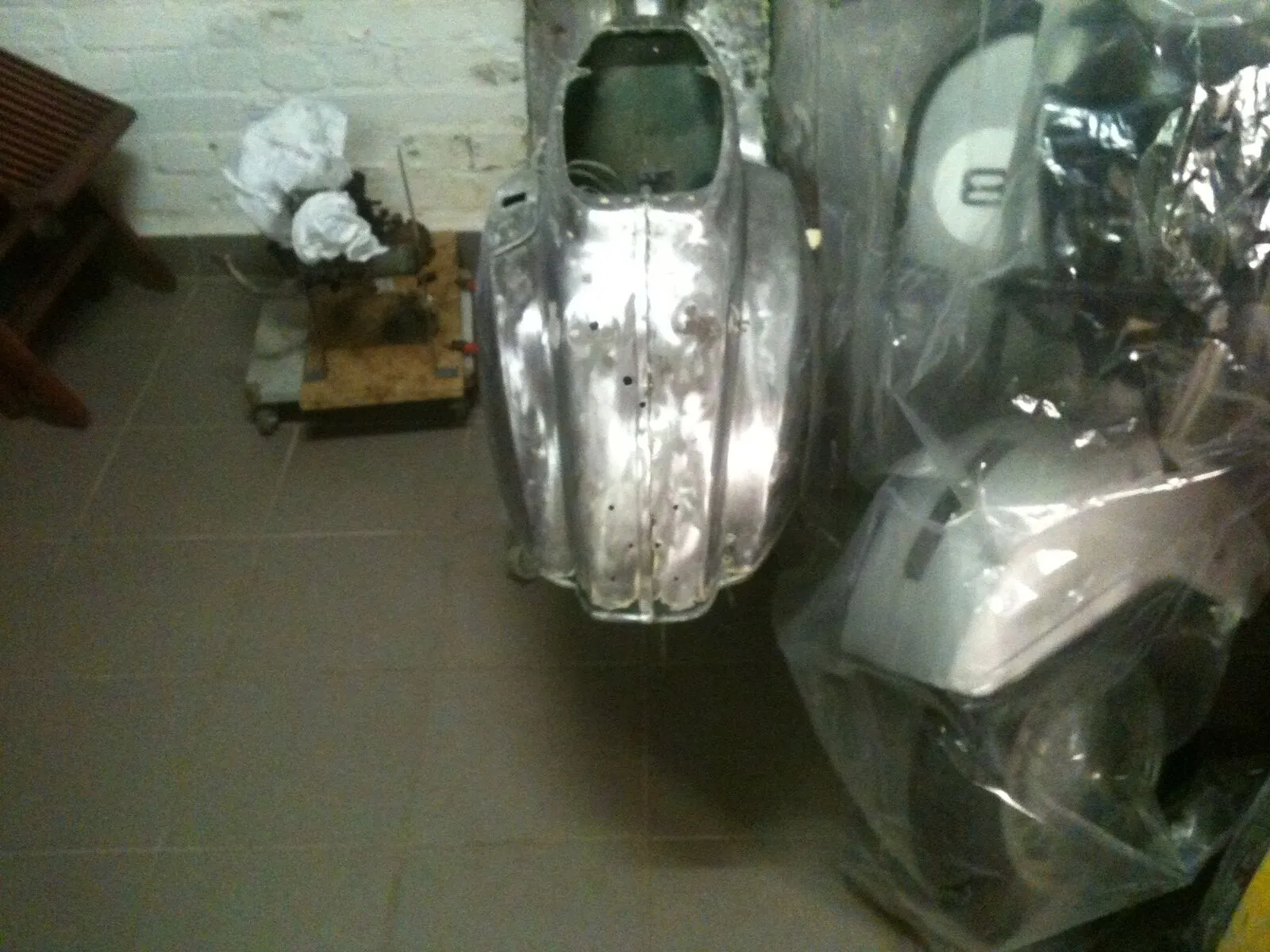

  • Project
    • January 5, 2012 at 19:35
    Das Kackfass ist nun komplett geschliefen, Koti und Lenkkopf auch wieder blank. Alles mit Fertan behandelt und der Lenkkopf ist bereits grundiert.

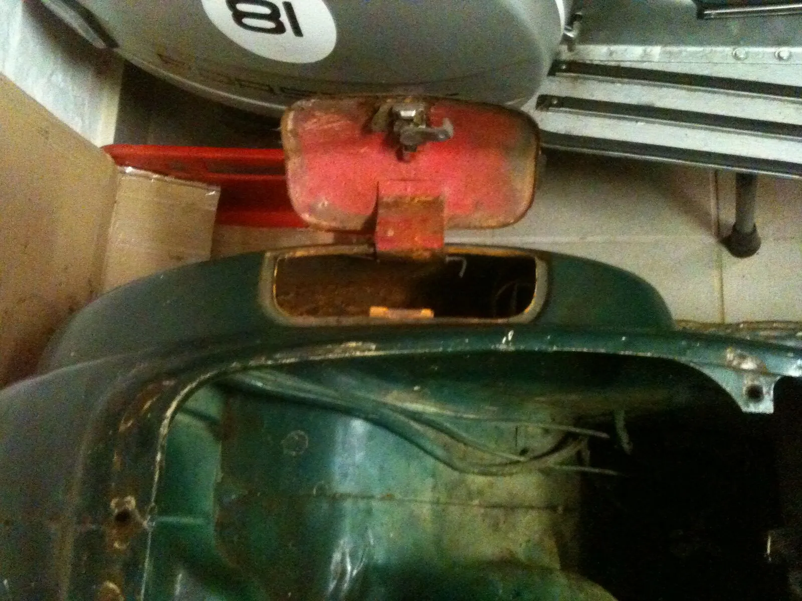

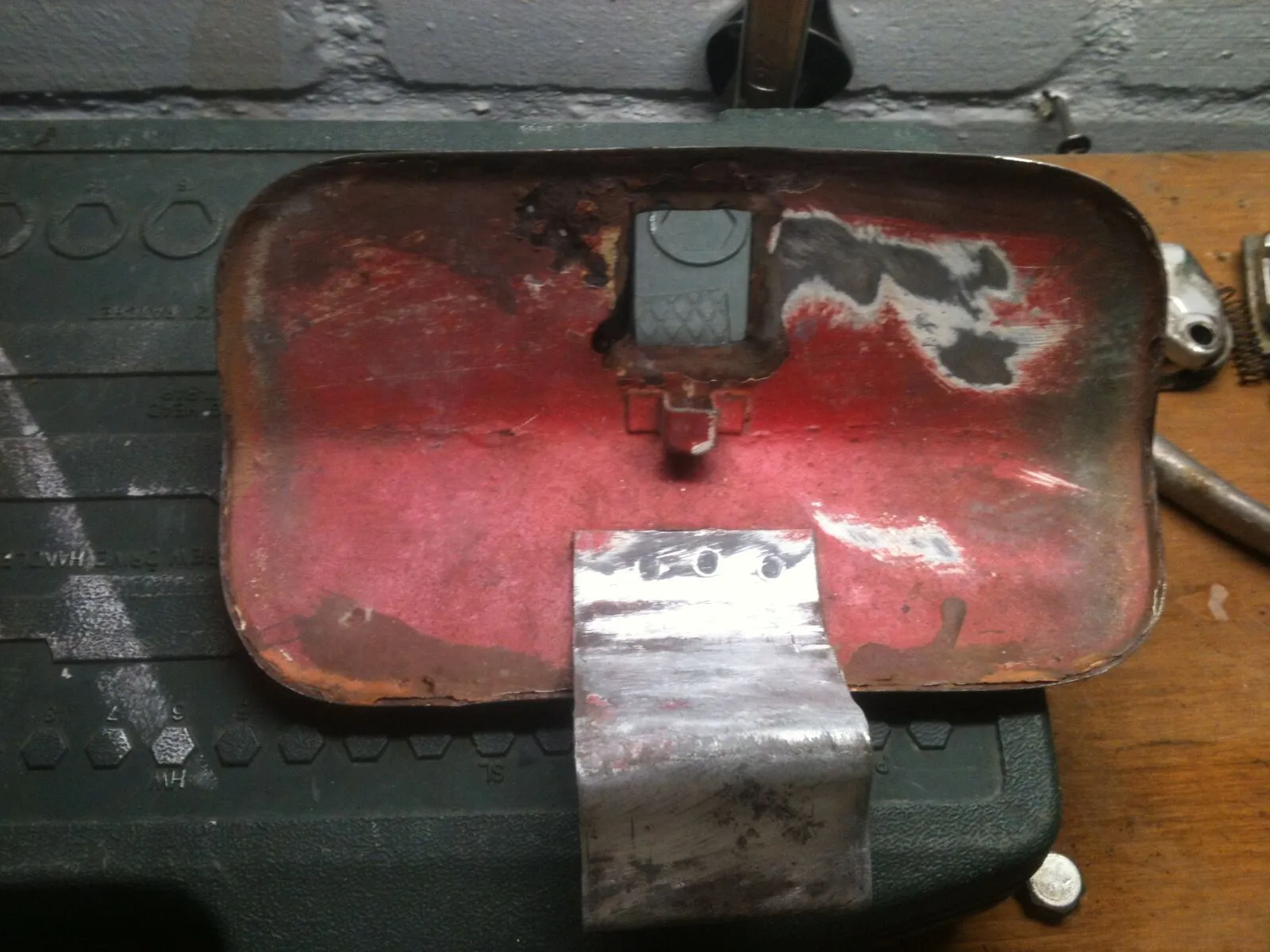

    suche noch einen Deckel für das Seitenfach. Kann jemand helfen?

    • January 5, 2012 at 21:17
    was hat es mir dem oben zu sehenden aufsich, vergammelt ?
    Zitat pkracer:
    Deloraz@chup4:
  • Project
    • January 6, 2012 at 10:11
    Ich denke, da es Deckel im akzeptablen Zutand wie Sand am Meer gibt, lohnt der Aufwand für meinen alten Deckel nicht wirklich.
