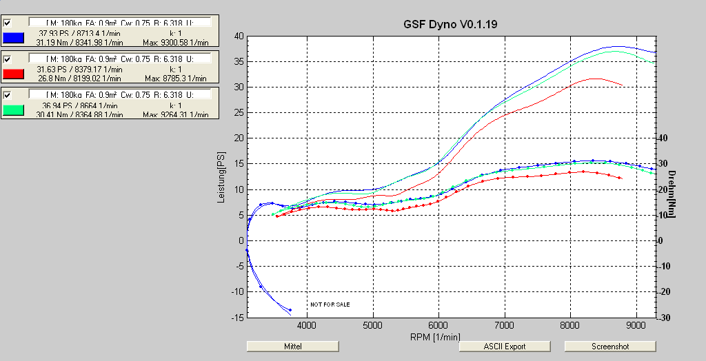

    Kommen diese Einstellungen in etwa hin?
    Gewicht 180 (Fahrer 73Kilo)
    CW Wert 0,75(Fahrer 173cm)
    Stirnfläche 0,8
    Rollwiederstandsbeiwert 0,015
    Übersetzung6,318(langer3te)ÜV 37/17
    Reifenumfang1,3635 (100/90)
    Filter 2 Beim Filter bin ich mir nicht sicher,1 wirkt unharmonisch
    Linasignale 2(Vtronic)
    Radsensor 1
    Min Drehzahl 3000
    Max Drehzahl 10000

    Doch :)
    Also als Gewicht nehm ich immer Fahrergwewicht +110kg für Vespa, Helm, Klamotten, Sprit.
    CW Wert geb ich bedingt duch ein etwas höheres Fahrergewicht mit 0,9 an, ich versteck mich aber auch nicht total hinterm Beinschild, sitz aber auch nicht komplett aufrecht.
    Stirnfläche bleibt bei mir bei 0,75. Die Werte stimmen solange überein wie das Wetter mir durch Wind und starken Luftdruck keinen Ärger macht.
    Siehst ja in meinen letzten Kurven vom Gragsolossi wie stark die Abweichen können.
    Deswegen immer die Strecke einmal hoch einmal runter und die Wahrheit sollte irgendwo dazwischen liegen :)
    Ich hab mal die Einstellungen miteinander verglichen, welche Auswirkungen das hat:
    Das Gewicht ist ausschlaggebend für die genaue Messung. Ist aber auch mit der am einfachsten zu kontrollierende Parameter.
    Änderungen von +- 25 kg machen da schnell Unterschiede von 1-2 PS am gesamten Band.
    Setzt man den CW Wert oder die Stirnfläche um 0,25 nach unten ergibt sich ein ähnliches Bild wie beim Gewicht. Auch hier sind Unterschiede von 1-2 PS zu verzeichnen auf dem gesamten Band.
    Die Werte hier sind nur schwerer zu errechen, Kmetti hatte die mal grob angepeilt, ich geh wie gesagt immer auf cw Wert o,9 und Stirnfläche 0,75, da ich bei diesen Werten mit den besten Abgleich mit dem P4 hatte.
    Als letztes sieht man beim Filter dass die Abweichungen dort nicht so stark voneinander abweichen. Ich setz das Filter immer auf 1/4 * Aufnahmedauer (Meist Faktor 4) und geh dann so lange runter bis ich diesen holprigen Verlauf (bei ca. 8000 Umin) bekomme. Dann geh ich wieder einen Wert hoch und lande meist bei Filterlänge 3.
    Ob das Normal ist?
    Na ich hoffe nicht!

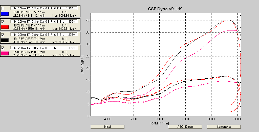

    So mit neuen Werten gemessen.200 Kilo und 0,75 Fläche und 0,8 CW Wert.Lieber etwas mehr.
    Sieht auf alle Fälle schon mal ned schlecht aus.Werd noch mit der Nadel und Düsen spielen am ZZP rummachen.Der Bereich um die 6000 da fehlts halt etwas.Leistung liegt auf alle Fälle genug an,bei Enddrehzahl.Bin ja schon gespannt was da o langsam werd ich warm mit dem Dyno-dauerte etwas :D
    Strecke 2mal rauf und runter mit etwas an der Gemischschraube gedreht.

    Ein bisschen die Vorreso-Leistung erhöhen wäre net schlecht.
