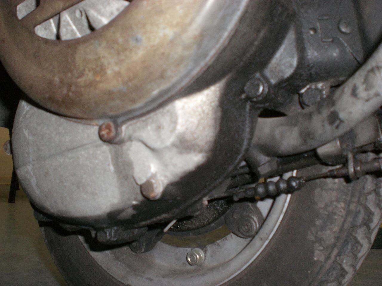

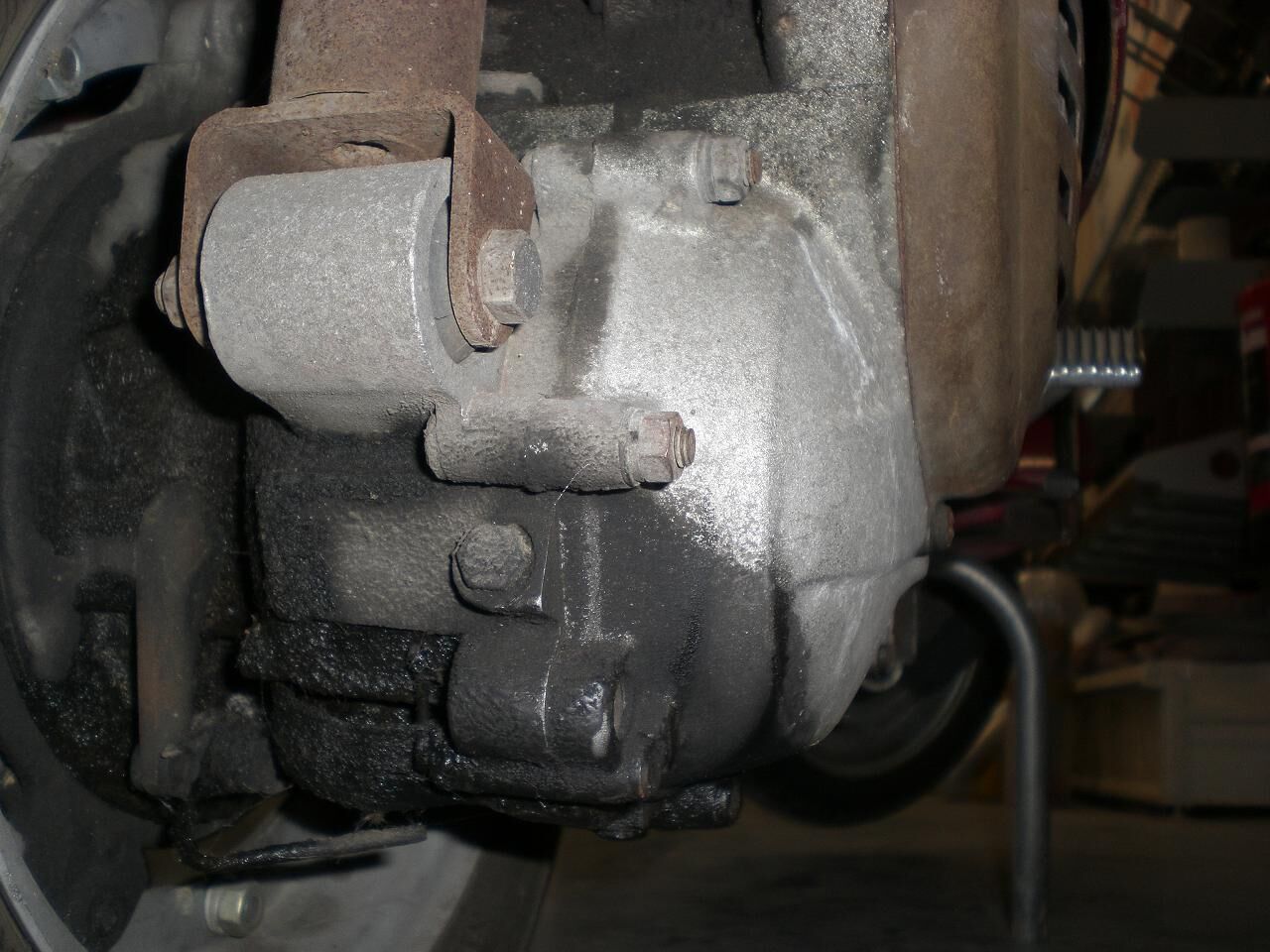

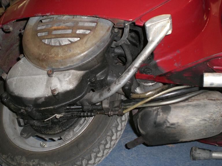

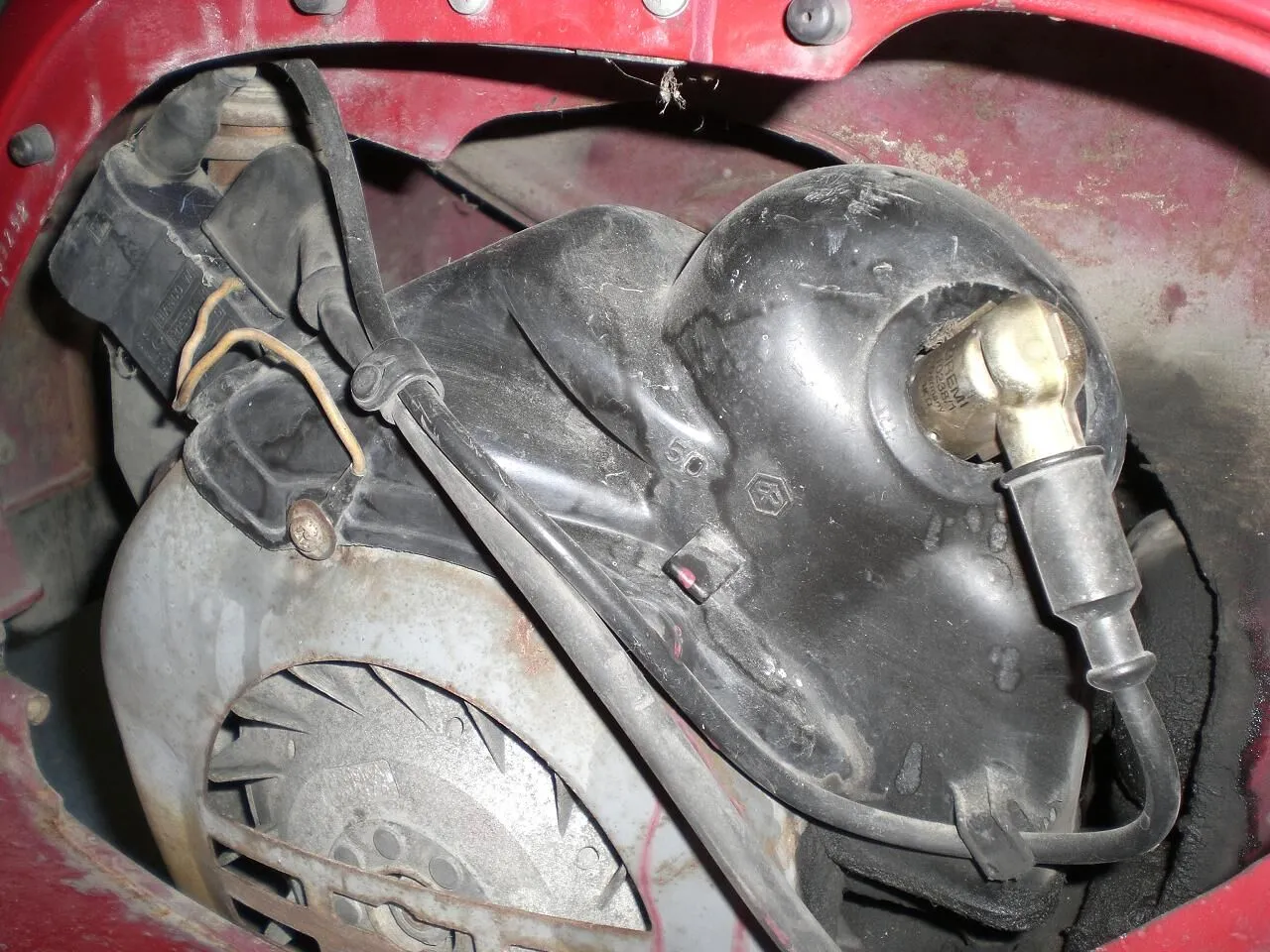

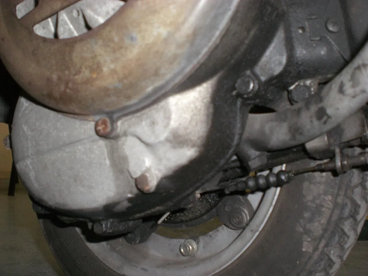

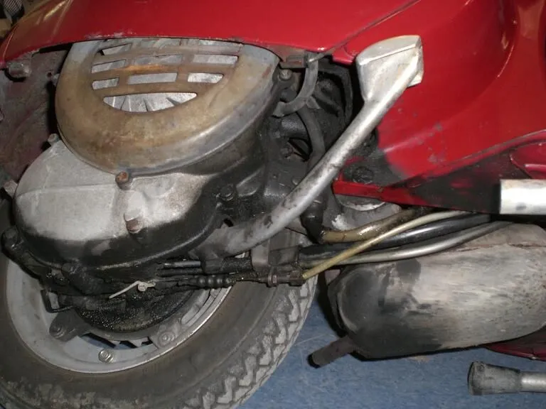

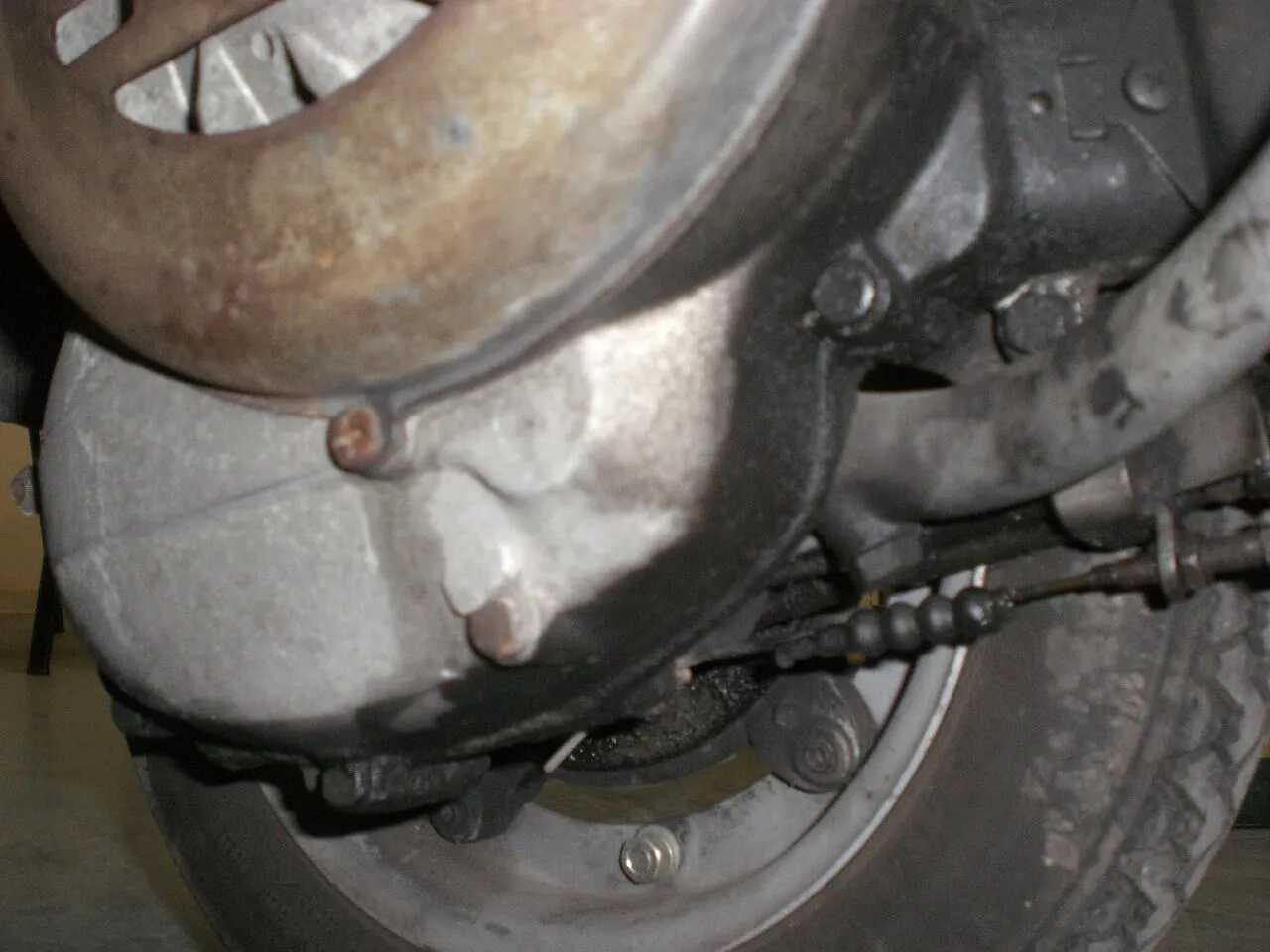

    ich bin gerade dabei mir eine gebrauchte PK 50 anzusehen.
    Der Motor ist verdreckt und zum Teil ölverschmiert.
    Im Stand keine Öltrpfen unter dem Roller.
    Fotos anbei: (Habe ich als Dateianhang hochgeladen)
    Hat einer eine Idee?
    Ich kenne den Roller derzeit nur von Fotos.
    Gruß Janus

    Hi, hast Du dir mal den Vergaser angesehen? Wenn da was undicht ist versaut Dir das den ganzen Motor. Benzinverdunstet Öl bleibt.

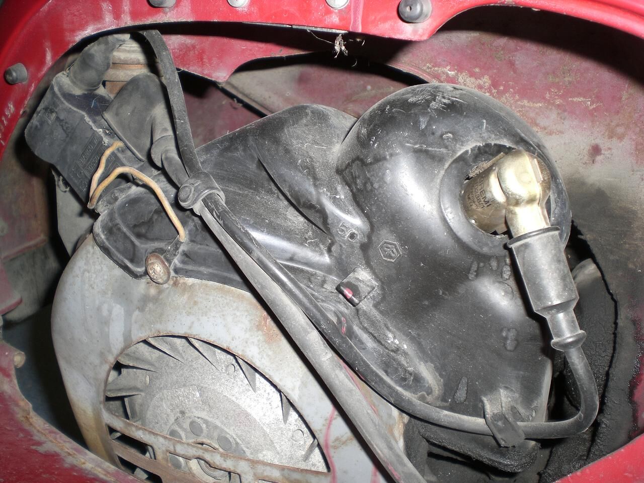

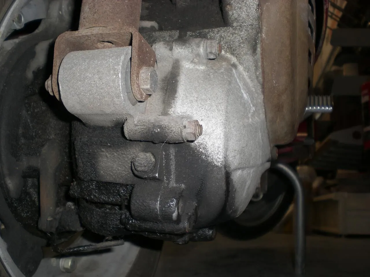

    Habe noch ein weiteres Foto gefunden:

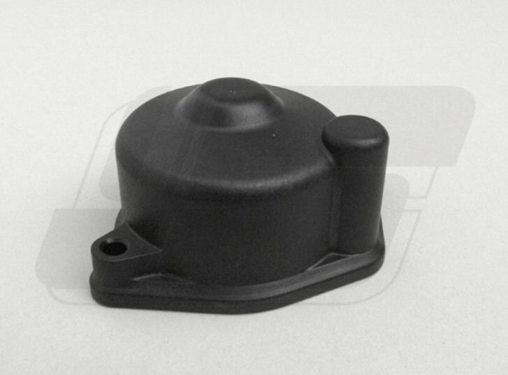

    Hi, da der Ölsiff auf der gesamten Vorderseite ist, gehe ich vom Vergaser aus.Ich hatte auch mal so ein Teil, da war am Vergaser das Schimmergehäuse defekt. Das hatte einen kaum sichtbaren Riss, aber da ist genug Benzin raus gekommen um die ganze Vespa zu versauen. Das war der Übeltäter.

    Na das wäre dann ja gar nicht so schlimm.
    Ich hatte schon befürchtet, das es auch von defekten Simmerringen oder Motorabdichtungen kommen könnte.
    Gruß Janus

    Schau doch einfach auch mal, wie es in Deinem Vergaserraum aussieht. Ist da viel Sprit, wo er eigentlich nicht hin gehört?
    Wenn das so ist, würd ich gleich mal den ganzen Vergaser neu abdichten und evtl. auch ne neue Schwimmerkammer montieren, falls die ne Macke hat.
    Wenn Du keine Ölflecken am Boden hast, würde ich auch erstmal ausschließen, dass die Motordichtungen hinüber sind.
    Edit: Hab grad erst gesehen, dass Du auf die Vespa ja leider keinen direkten Zugriff hast...
    • December 4, 2011 at 14:57
    Motordichtung, nur wenn der schon mal geöffnet worden ist. Linker Wellendichtring; dann wäre das Öl mit verbrannt worden, oder es wäre Benzin im Getriebeöl. Rechter Wellendichtring; dann wäre der Siff unter den Lüfterrad oder unter dessen Verkleidung, ist aber nicht. ==> Vergaser oder Ansaugstutzen.
    • December 4, 2011 at 15:11
    Könnte neben einem undichten ASS auch ein am Fuß oder Kopf siffender Zylinder sein. Dann kann das auch so aussehen. Müsste halt mal näher inspiziert werden.
    Aber alles in allem, sieht der Motor doch gut aus aus, sprich, es ist nichts Ernstes zu sehen, was man nicht wieder hinbekommen würde oder einen vom Kauf (natürlich nach Probfahrt) abhalten sollte. Bei den Motoren, mit denen ich in der Vergangenheit zu tun hatte, egal ob verbaut oder nicht, wäre ich froh gewesen, so einen noch einigermaßen sauberen Motor vorzufinden... ;)

    • December 6, 2011 at 09:43
    bei dem dreck der da unten rumhängt... äh, die verliert echt kein öl...
    was sein kann und was am wahrscheinlihsten ist, ist dass der zylinderkopf leicht undicht ist. das ist er fast immer.
