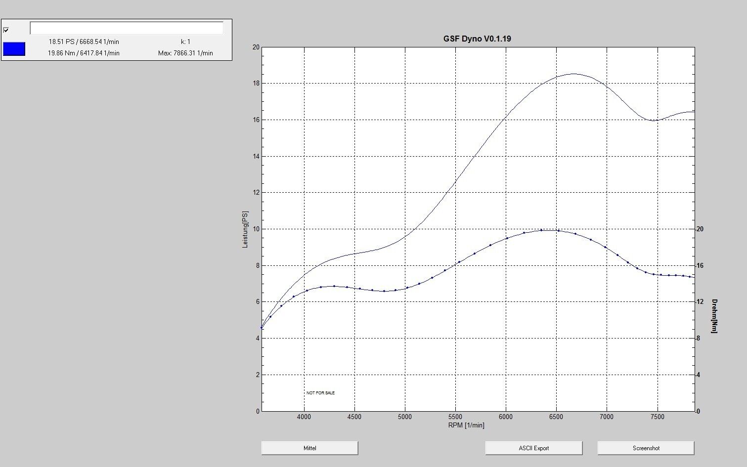

    Der TMX sollte meiner Meinung nach mit einer 280er HD ganz gut laufen. Aber die ist deutlich zu fett. Nach vielem hin und Her gedüse bin ich nun bei einer 215er HD ohne PJ und so langsam dreht sie freier aus.
    Allerdings zeigt mir das GSF Dyno mit niedrigeren HD´s auch immer niedrigere Werte an.
    Bei dem Setup ist der erreichte Wert auch noch recht gering, deswegen glaube ich irgendwo noch eine Drossel drin zu haben...

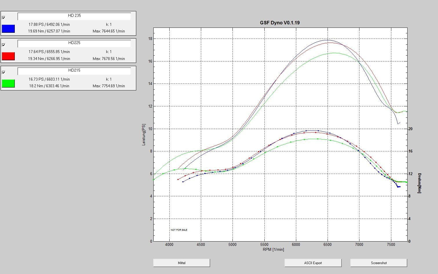

    Bisheriger Verlauf:
    ZGP gewechselt und von 21° auf 19° -> Keine Änderung
    Wechsel der HD´s im Leistungsdiagramm
    Bei hochdrehen im Leerlauf komm ich nach Dyno GESCHÄTZT auf
    HD 230 (PJ40), Nadelclip Mitte = 7800 U/min
    HD 230 (PJ40), Nadelclip ganz oben= 7900 U/min
    Dann mal interesse halber einen 28er PWK drauf gesteckt, Bedüsung ist glückssache :) dreht ca. 8100 U/min (Glaube da ist ne 120er HD drin)
    HD 215 (PJ0), Nadelclip mitte = 9000 U/min mit anschliessend runter vibriertem Gaser :pinch:
    Drehzahlmäßig scheint die kleinere HD also gut zu funktionieren, aber laut Straßenmessung fehlt da einiges an PS. Die Messungen mit HD235 und HD 225 wurden jeweils ohne PJ gemacht, direkt hintereinander bei ca. 6° . Die Messung 215er HD wurde ca 3 Stunden später gemacht (bei ca. 0°). Temperatur nicht im GSF Dyno berücksichtigt. Gefühlt läuft sie aber deutlich besser. Endgeschwindigkeit bei 215er HD lag bei ca. 115 Vespa km/h.

  • Untenrum kann schon sein das der kleine Gaser ein bischen mehr drückt aber ober muß mit größer mehr gehen.Find jetzt die 215 schon arg klein-aber wenn du schreibst das beim Nadel tieferhängen sich die Drehzahl erhöht spricht eigentlich dafür. EGT haste keines?
  • Dein Dyno zeigt schön bei 6500 ist Steuerzeittechnisch Sense.
    Der kleine SI bedient diese Konfig sehr gut....von Anfang an (ok kleiner absacker bei 4200>5200 ) zieht er sauber bis fast 19 Pferde hoch.
    Der große Gaser fällt ansaugweglängebedingt um 4000 > 4800 in ein größeres Loch (sogar 1pony weniger/druckloser ) aber dann geht es steil ab.
    Tja und gerade wenn es lustig wird (Arbeitsbereich JL Styleanlagen 5500 > ) kommt die Steuerzeitwand.
    Sip Roadplus ovalisierter 24 würden auf der Kombo mehr Spaß machen..... mit 57 Welle und GS Kolben auch gesünder.
    Mit Mallekolben mehr Zylinderaufriss plus LHW geht zwar noch versoffenes einiges aber WARUM.
    Die Tüte und die Gaser würde ich beim nächsten LHW Membran Motor verbauen :+7
