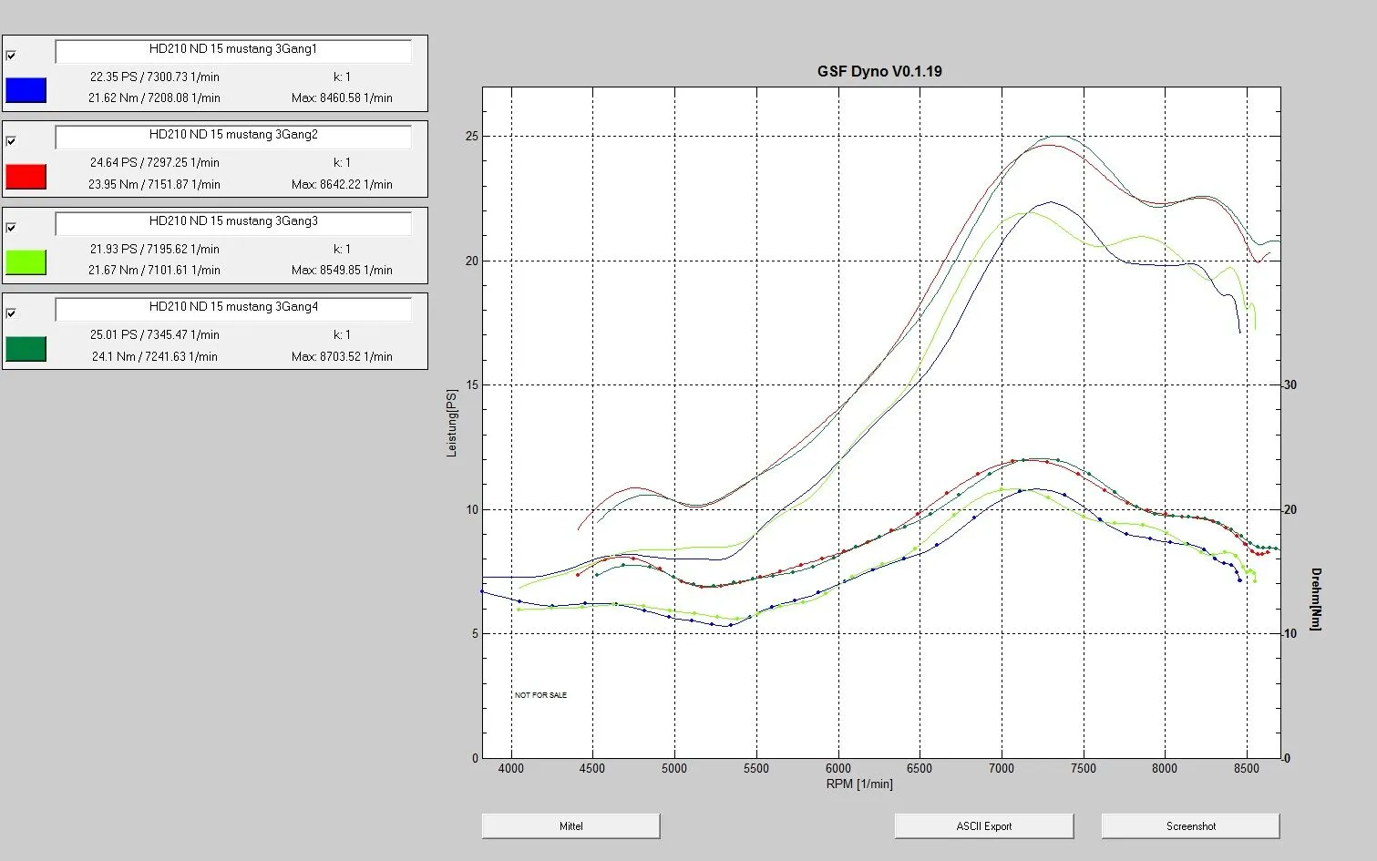

    So neuer Tag neues Glück...
    Heute die HD gegen eine 210er getauscht, die ND gegen eine 15er und getestet.
    Dreht nun nahezu frei aus. Das GSF Dymo sagt mir aber ein kleines Resoloch und vom Gefühl her war der Vorresobereich vor dem Fräsen besser. Hatte im Gefühl untenrum besser weg zu kommen.
    Denke die ND muss wieder auf 17,5 hoch da war das Resoloch auch mit der großen HD nicht so ausgeprägt.
    Laut Tacho fährt der 3 Gang nun bis 115 km/h, der 4te scheint aber immer noch zu bremsen, anscheinend bin ich da noch nicht voll im Reso drin. Das Band scheint nun sehr spitz zu sein, gefällt mir noch nicht so gut wie vorher. Mal sehen was die andere Düse bringt und nicht zu vergessen die astronomisch hohe QK mit 1,55mm die man noch verbessern muss.
    Zur Erklärung: Versuch 1 und 3 sind jeweils der Hinweg, Versuch 2 und 4 jeweils der Rückweg da gehts anscheinend leicht abwärts.

    Das würd mich auch interessieren wie du den mittleren Bereich hoch bekommst.

    Wenn garnix hilft dann wird halt wieder eine 1mm Kodi rein gemacht. Mit den Steuerzeiten vorher liess er sich angenehmer fahren wenn auch nicht so Resofreudig.
    Ich hoffe durch kleinere QK und größere ND wird das etwas besser.

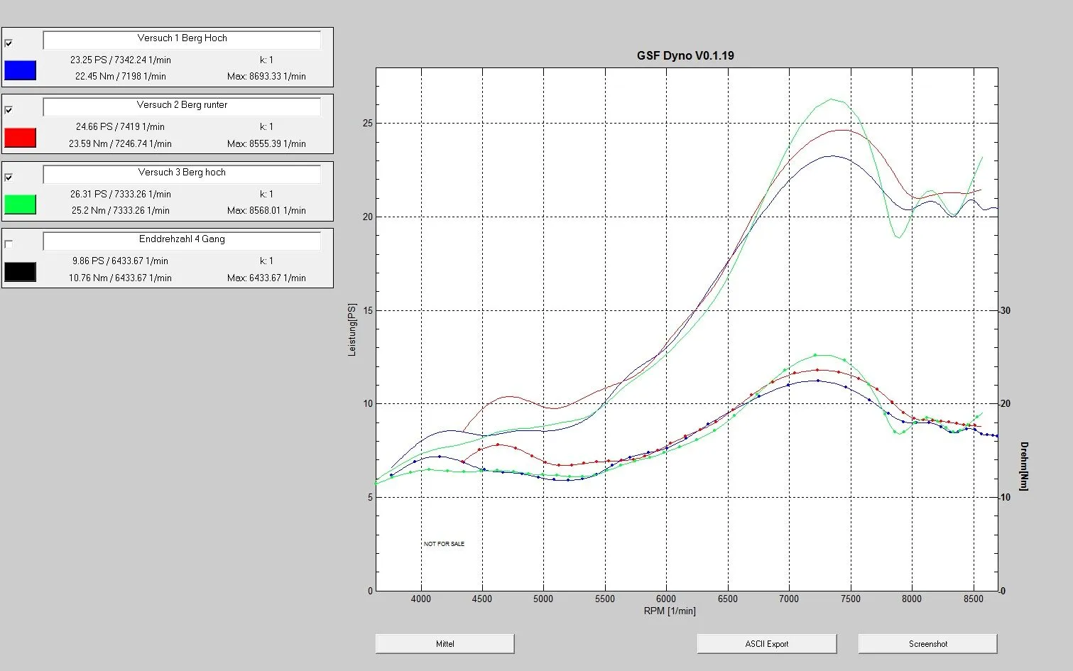

    So heute nochmal die Fudi und QK angepasst. 1,5mm Fudi gegen eine 1,2mm getauscht. Die QK lag somit bei 1,25mm. Steuerzeiten habe ich nun nicht mehr gemessen.
    Läuft etwas besser und der Vorresobereich ich deutlich besser. Zündkerzenbild ist noch dunkelbraun und ein bisschen drosseln tut die auch noch.
    Deswegen noch eine Nummer kleiner die HD beim nächsten Test.
    Was mir nicht gefällt ist die spitze Kurve, mir egal welche Zahl da steht, fahrbarer wäre das Ding wenn ich früher im Reso wäre.
    Der 4 Gang ist wie eine Wand. man merkt richtig dass der da nicht zieht. Mit maximal 6500 Umin (hab nur Enddrehzahl gehabt, keine Kurve) muss man da noch was machen.
    Ich überlege das 23/65 gegen ein 22/65 zu tauschen damit der 4te dann auch gut zieht. Aber erstmal die HD wechseln.
    Eventuell hat am 3 Versuch die Kupplung wieder nachgegeben. Stärkere Federn werden diese Woche geliefert.
