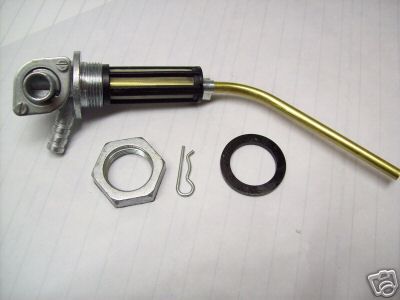

    Hi es gibt noch eine andere Möglichkeit. Wenn dein Benzinhahn dieses lange Entlüftungsröhrchen hat und Du den Tank bis zum Stehkragen gefüllt hast, komm der Benzin durch dieses Röhrchen, Denn das wird NIE geschlossen.

    Hallo Klaus (kasonova) das war ja mal ein guter Tipp mit dem Röhrchen!:thumbup:
    Hat eigentlich die XL2 auch so ein Teil eingebaut? Ich habe mich immer gefragt wie es möglich ist, dass wenn ich den Benzinhahn vergessen habe zu öffnen, die Strecke so unterschiedlich lang war wo dann der Motor in die Knie ging. Das wäre ja eine Erklärung für die Ursache.
    • December 13, 2011 at 16:09
    Hi, ja hat sie, der abgebildete gehört zu den XL-Modellen, ausser Automatik, aber der hat das Röhrchen auch. Das führt schon mal zu Problemen wenn es sich im Benzinhahn löst, kann man den Benziehhanh schließen (nutzt aber nix), noch schlimmer die Reserve ist, da der Benzin durch das Röhrchen läuft, unwirksam. Der Motor stottert dann erst wenn der Tank total leer ist.
    Zur Funktion; das Ding soll Luft aus dem Schlauch oder Vergaser über den Tank ableiten.

    • December 13, 2011 at 17:14
    Hallo Klaus,
    die Cosa hat sowas m.W. nicht. Daher halte ich die "Funktion: Luft abführen" für eine Fehlinterpretation. Bei der Cosa befindet sich der Benzinhahn unmittelbar vor dem Vergaser, daher kann dort kaum Benzin zwischen Benzinhahn und Schwimmerkammernadel "eingesperrt" werden und sich auch kein "eingesperrtes" Benzin im Sommer in der Sonne erwärmen und ausdehnen und in den Vergaser drücken. Letzteres ist vermutlich eher die Funktion des Röhrchens: es soll dem Benzin im Benzinschlauch die Möglichkeit geben in den Tank zurück zu drücken und nicht in den Vergaser.
