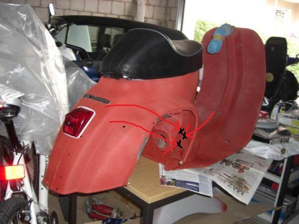

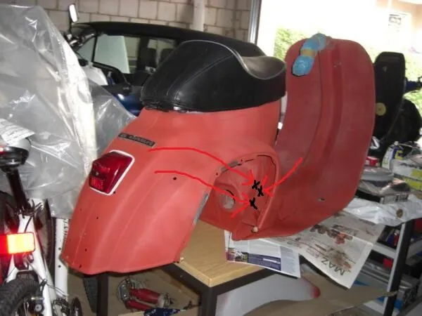

    Motor hängt, jetzt hab ich auch den Spannungsregler verlegen wollen, doch ich weiß nicht wie ich die Löcher da reinmachen kann.. 2 Löcher um die CDI zu befestigen und einen für die Kabel die zum Spannungsregler gehen.. ich bräucht einfach nur ein Tipp, wie ich da die 3 Löcher reinmachen könnte ?!
    Danke schonmal.
    MfG
  • Ulmi
    stupidness is not a crime
    13,997
    2,792
    • March 24, 2012 at 21:30
    • #30
    nasenbohrer ?

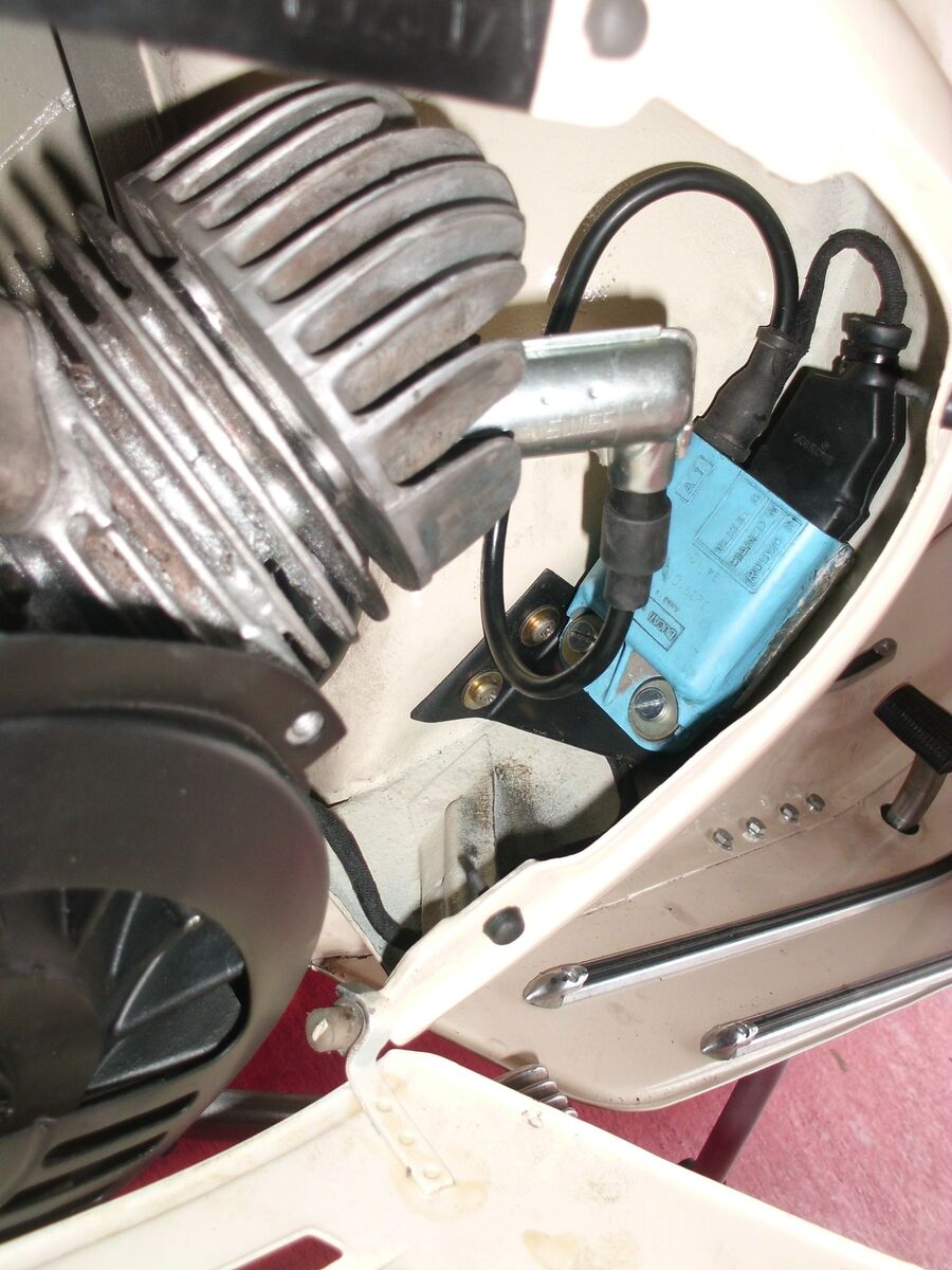

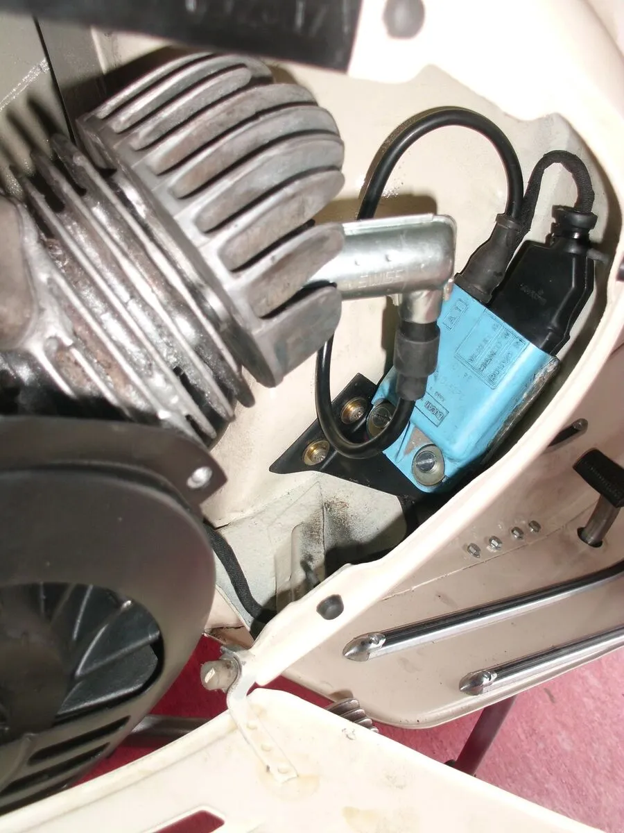

    So sieht das jetzt aus, musste die ganzen Kabel von der Zündgrundplatte erneuern.. fehlt nurnoch der Spannungsregler..
