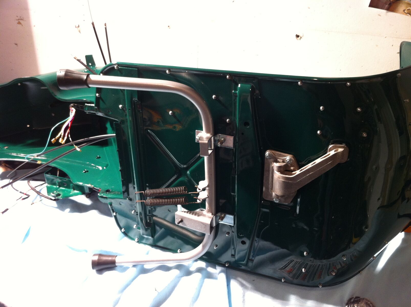

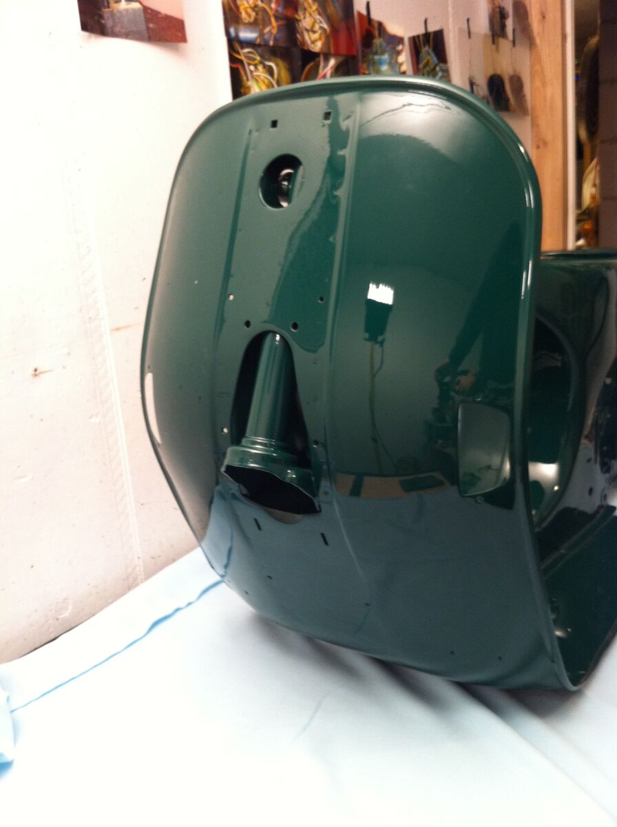

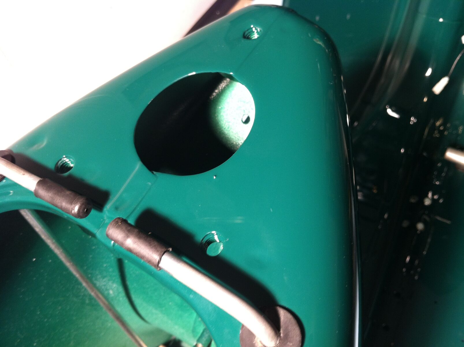

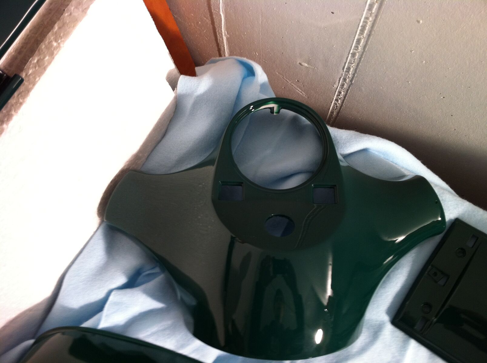

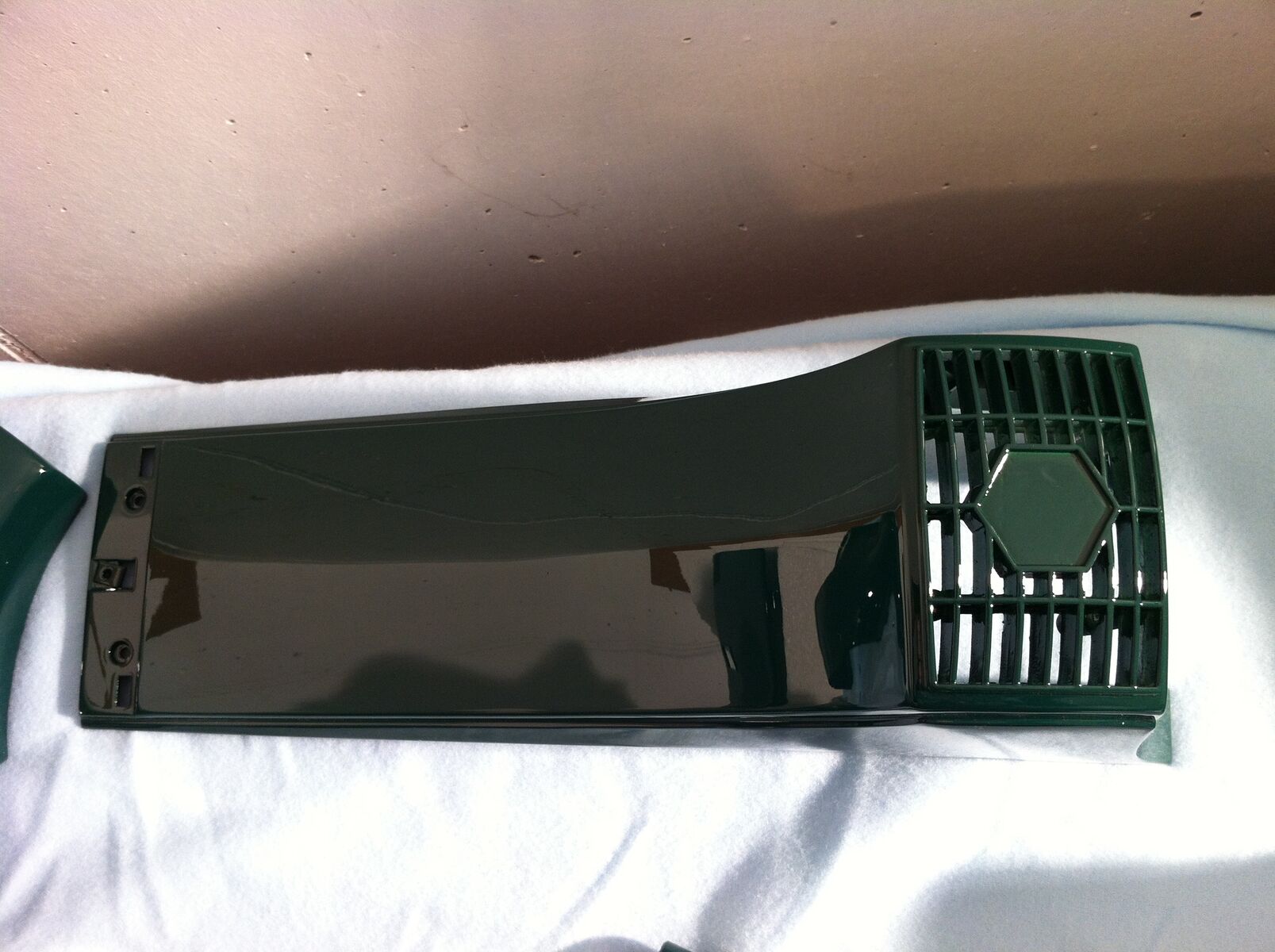

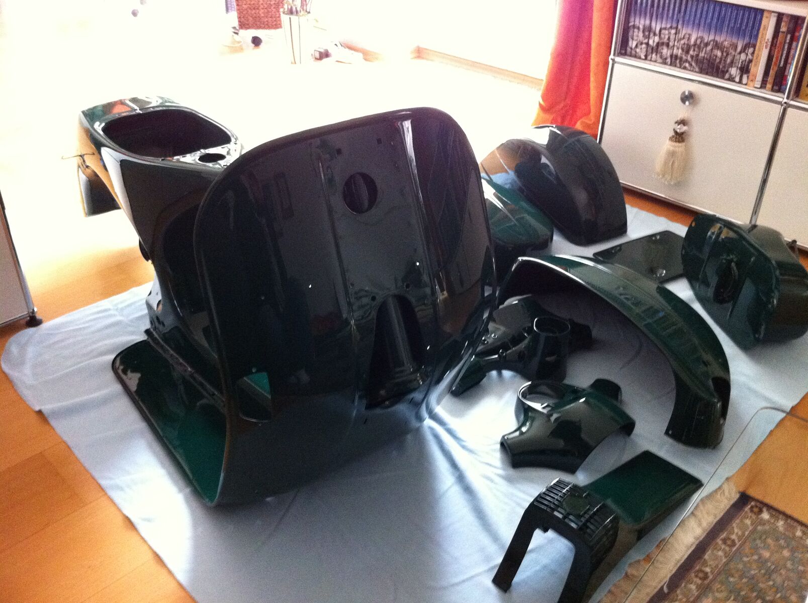

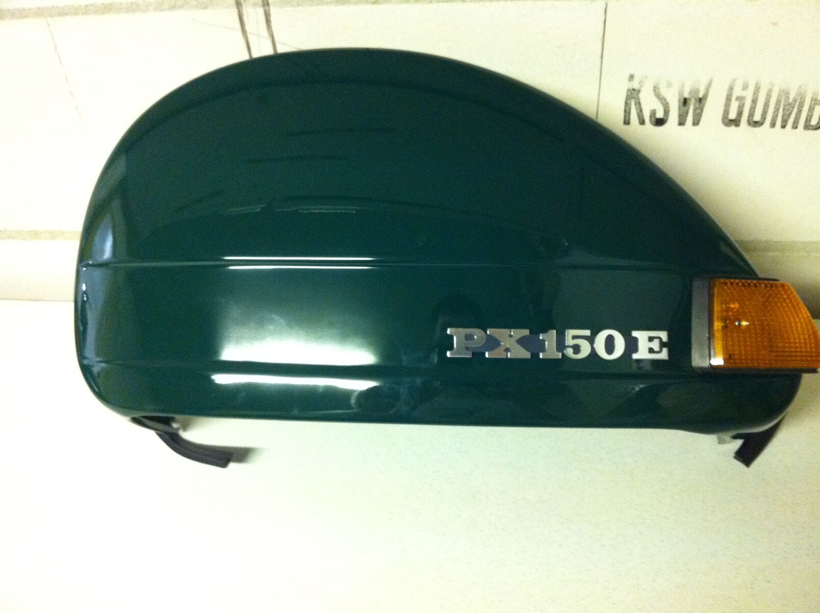

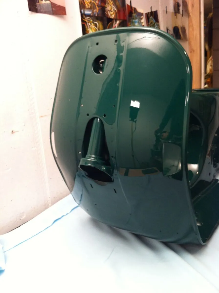

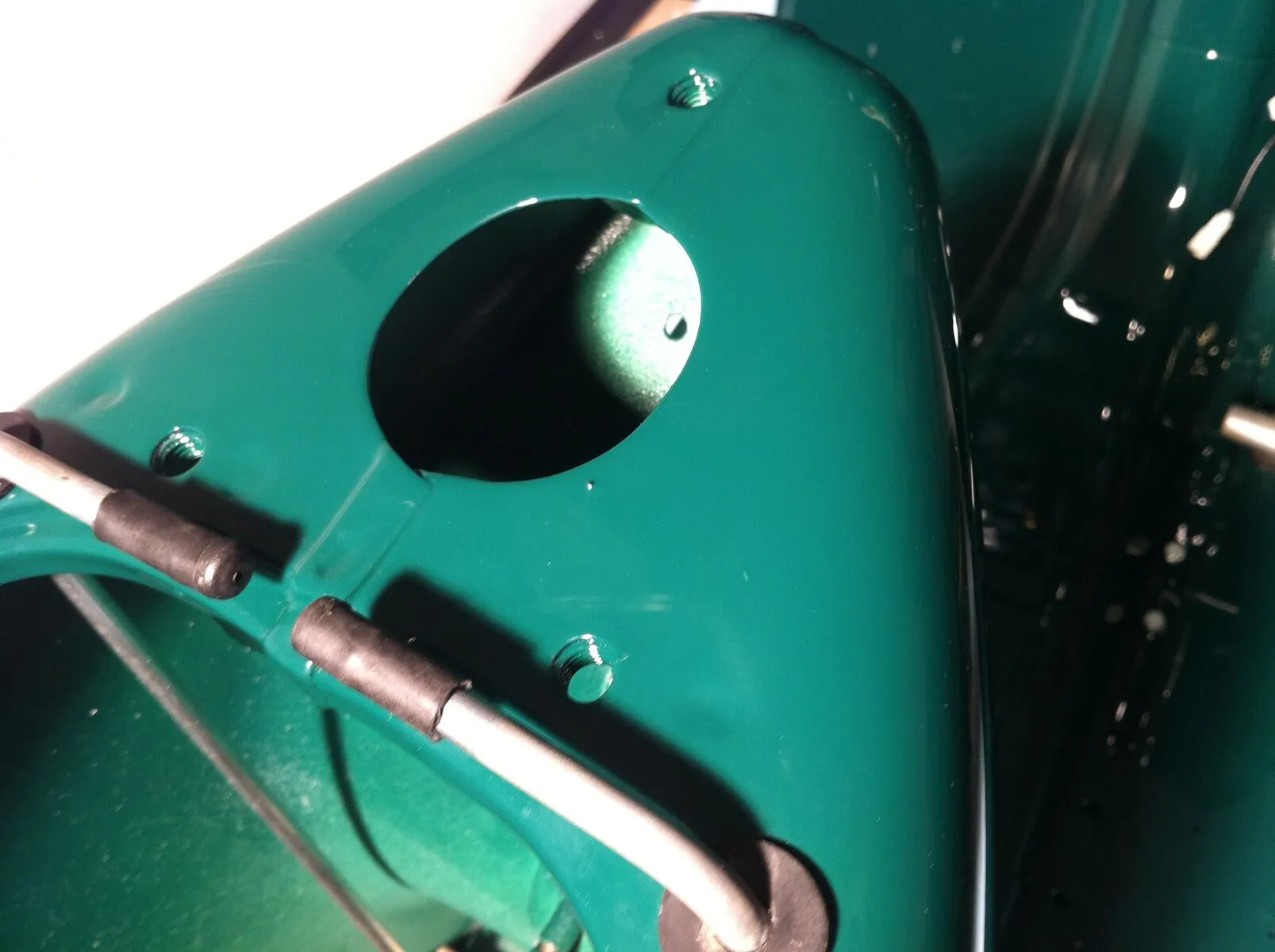

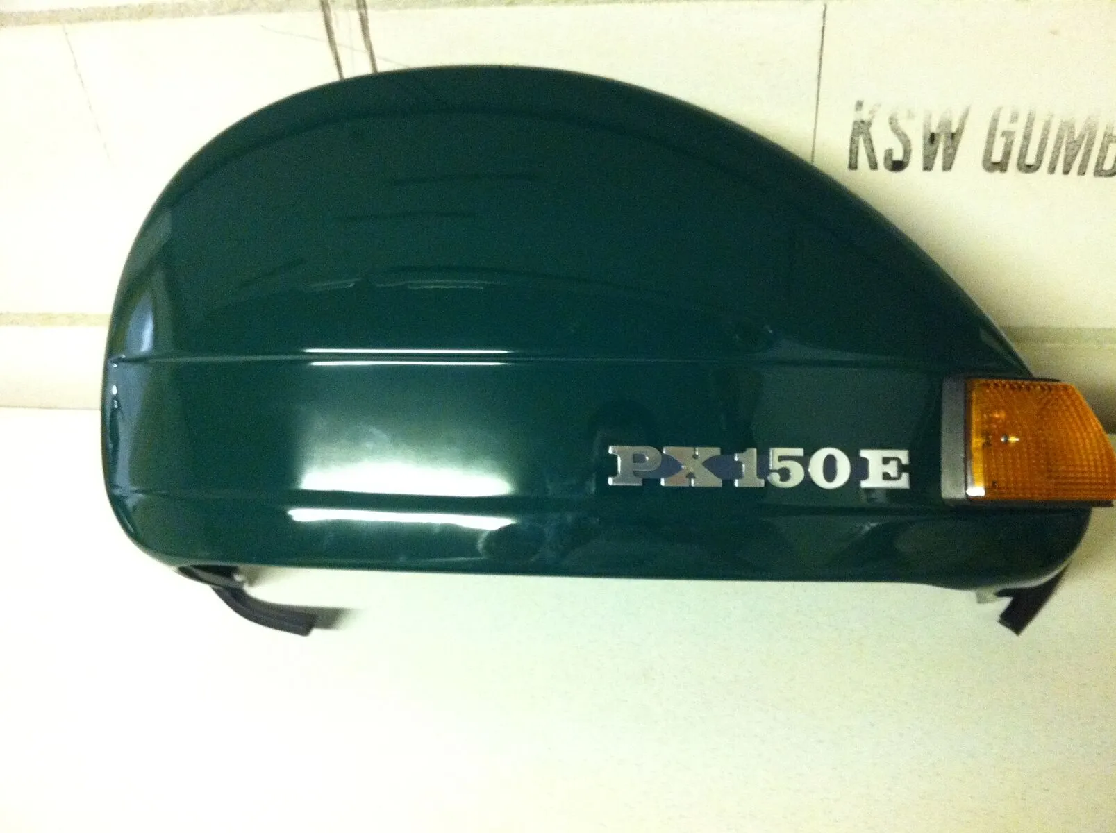

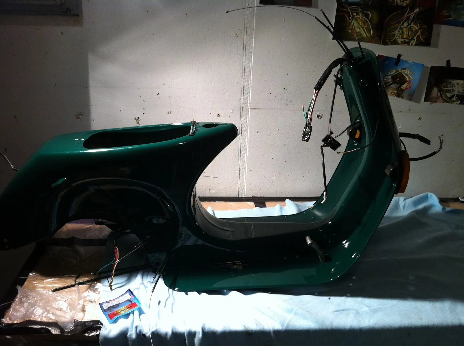

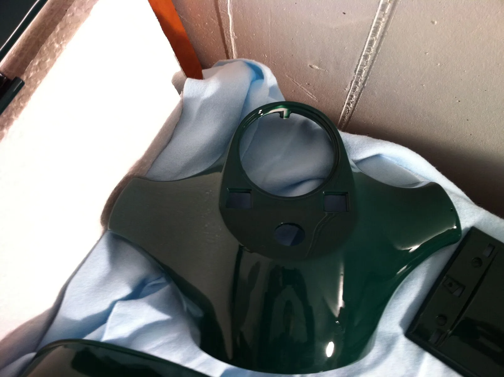

    Habe am Freitag die Vespa vom Lackierer geholt. Hier mal ein paar Bilder!
    Leider kommt auf den Fotos die Farbe nicht 100%ig rüber... ich versuche irgendwann nochmal bessere Fotos zu machen.
    Aber was man sehen kann, ist wie schön Sie jetzt glänzt :)

    Schöne Farbe aber nicht meine...
    SIeht aus wie British Racing Green....
    Sieht auch gut lackiert aus...
    Dann mal viel spaß im Urlaub und halte uns auf dem Laufendem...

    Mir gefällt die Farbe echt gut. Mal etwas anderes.

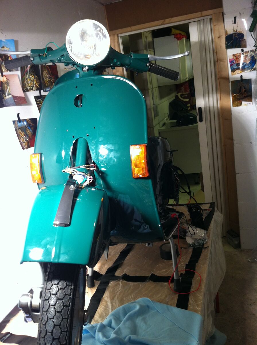

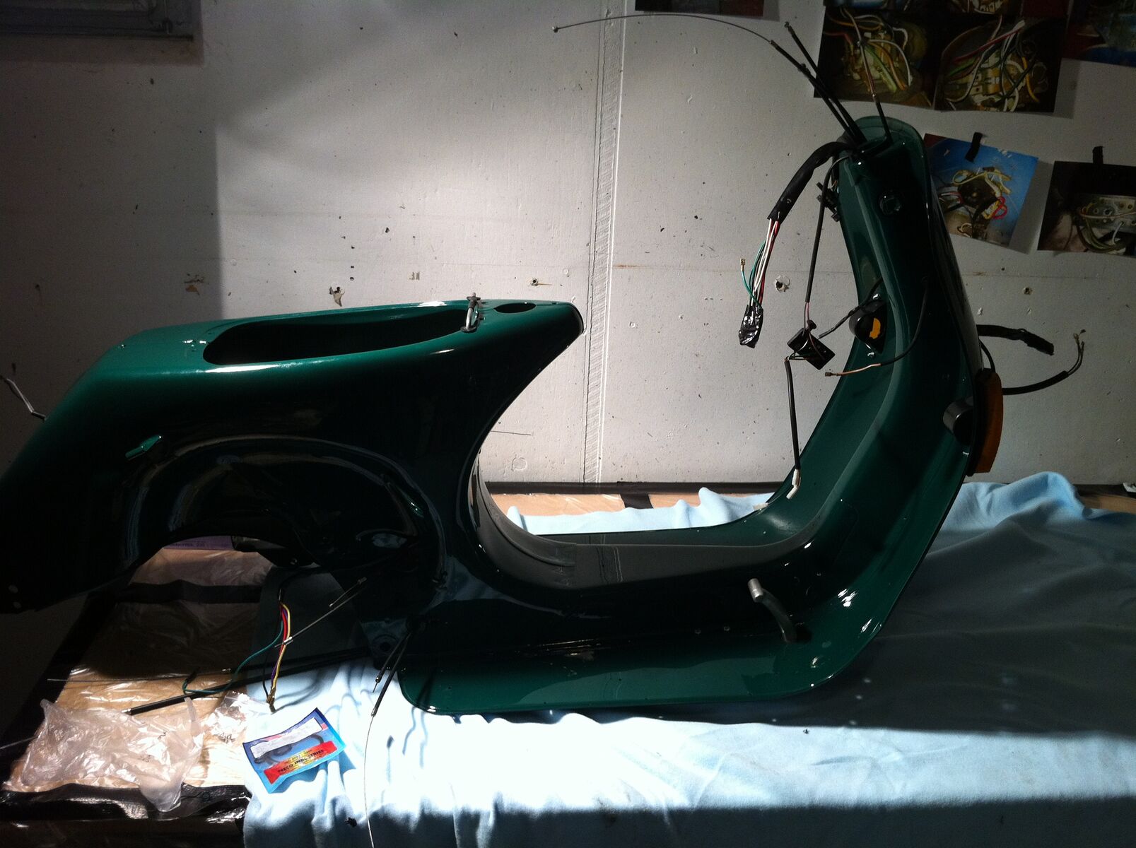

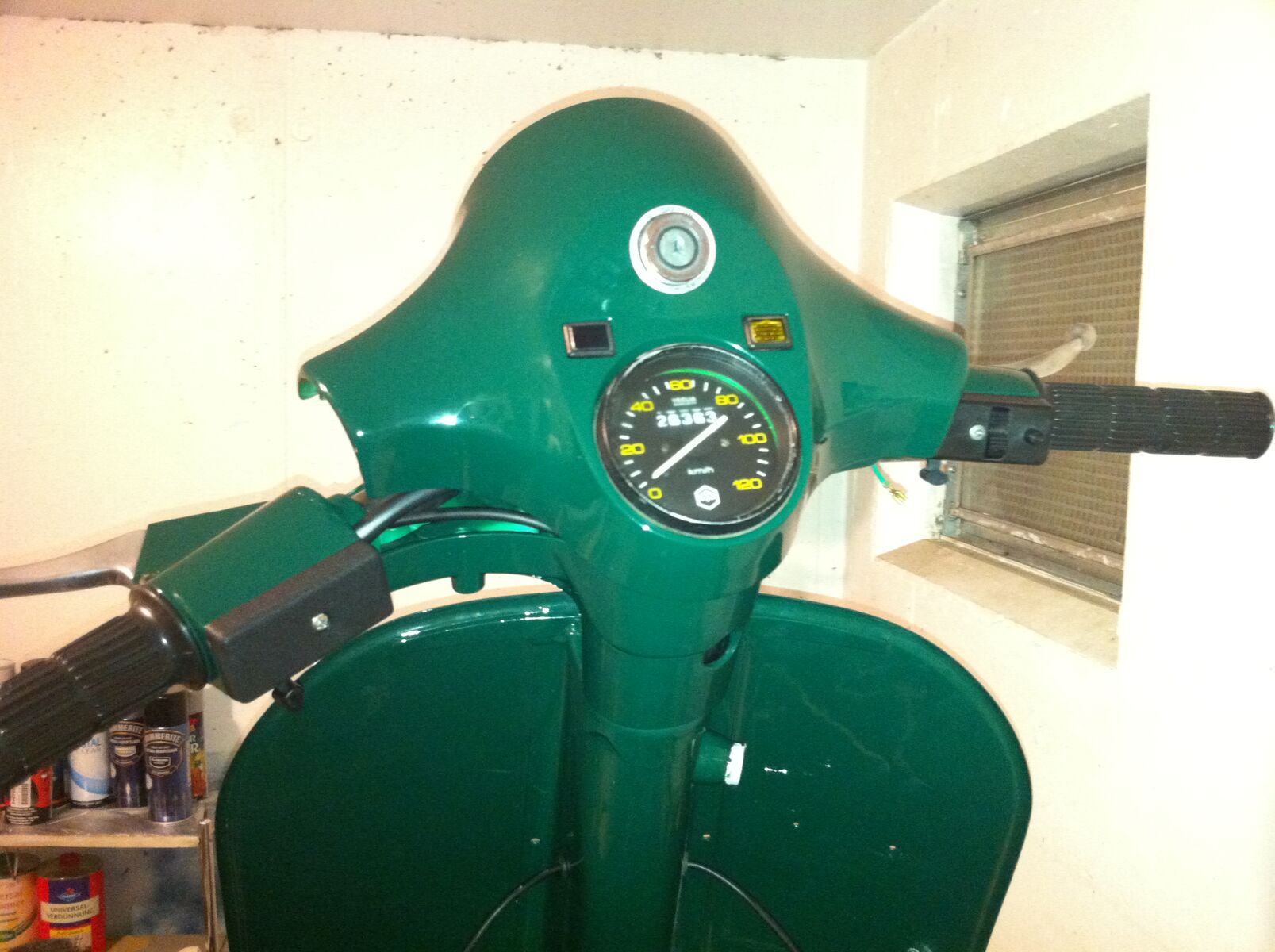

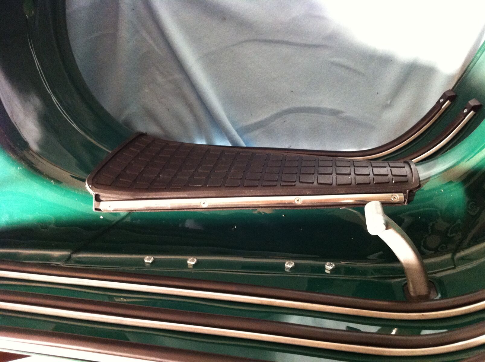

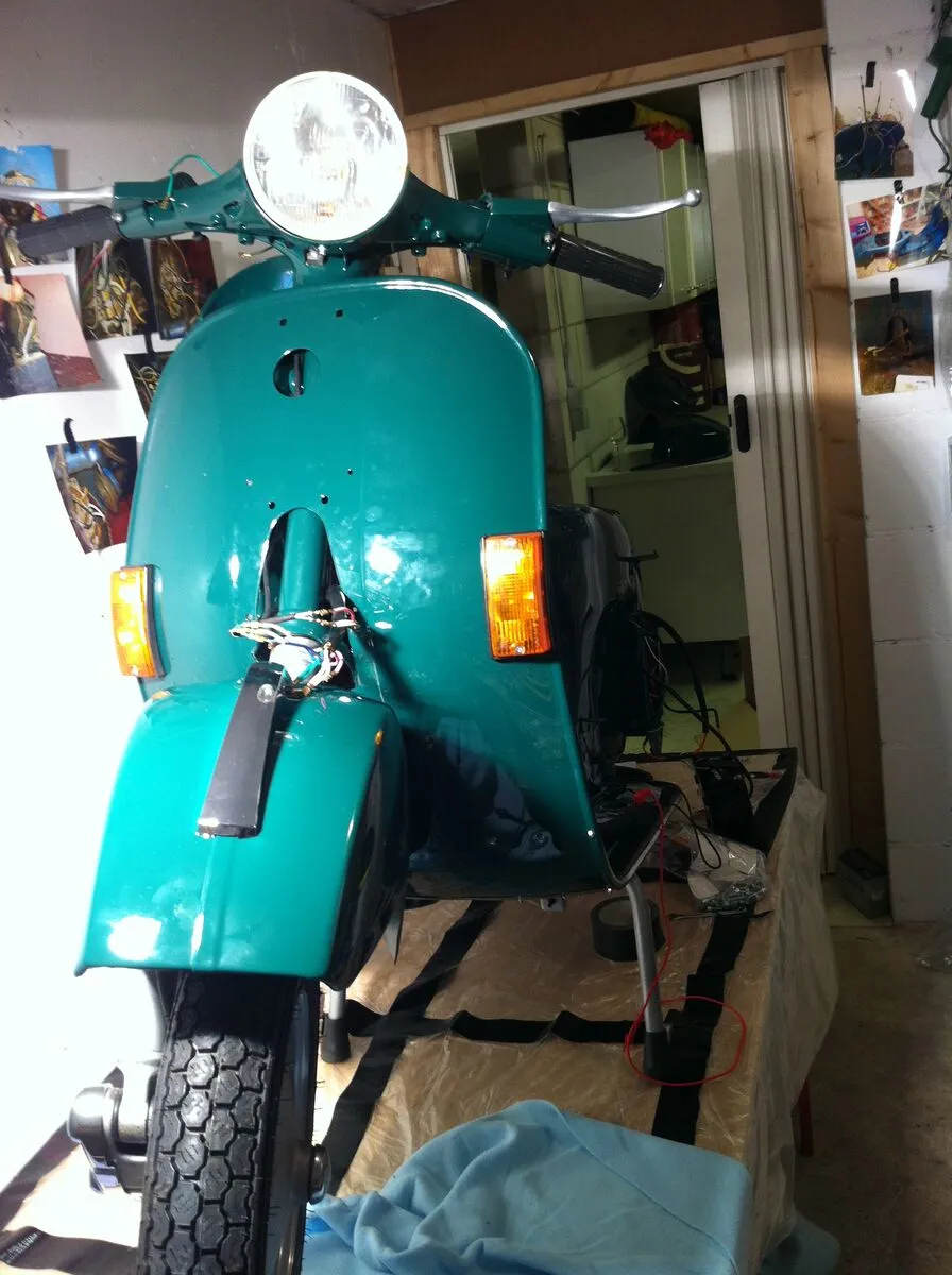

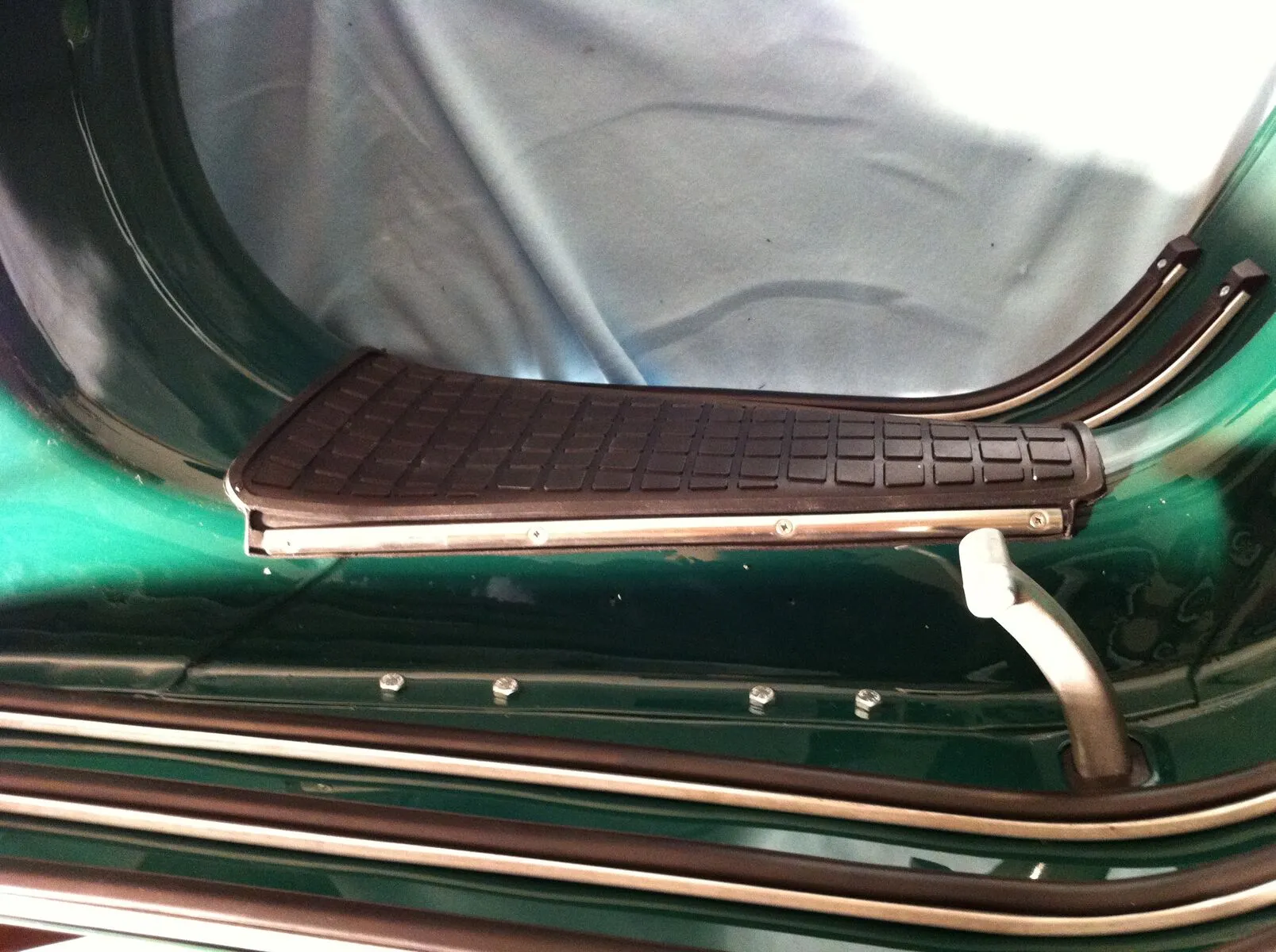

    So mal wieder ein Update...
    Hauptständer, Lenker, Bremspedal und Trittleisten sind installiert.
    Oben am Lenker rätseln wir noch ein bisschen mit der Verkabelung... aber das wird schon klappen ;)
    hier mal ein paar Bilder!
    P.S. Im Moment sind schon Scheinwefer und Tacho und Zünschloss und alles installiert... hatte da nur keine Bilder mehr gemacht...
    Chris

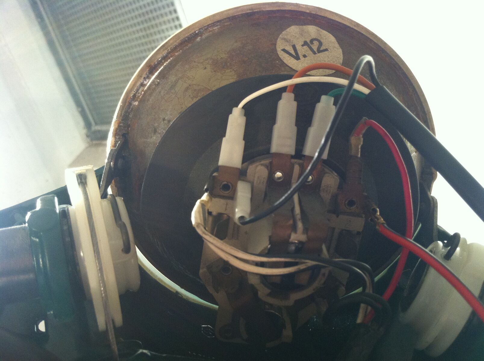

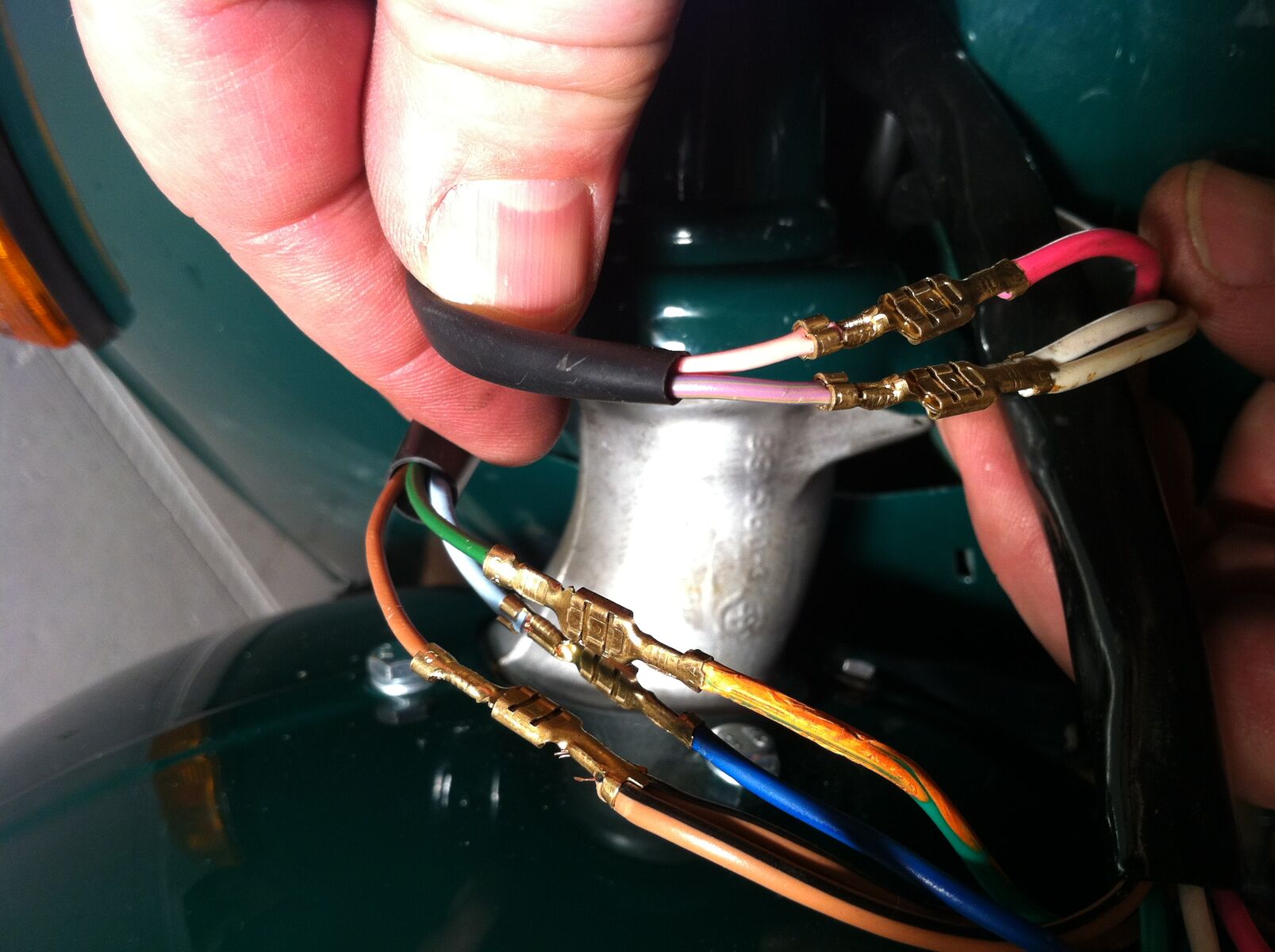

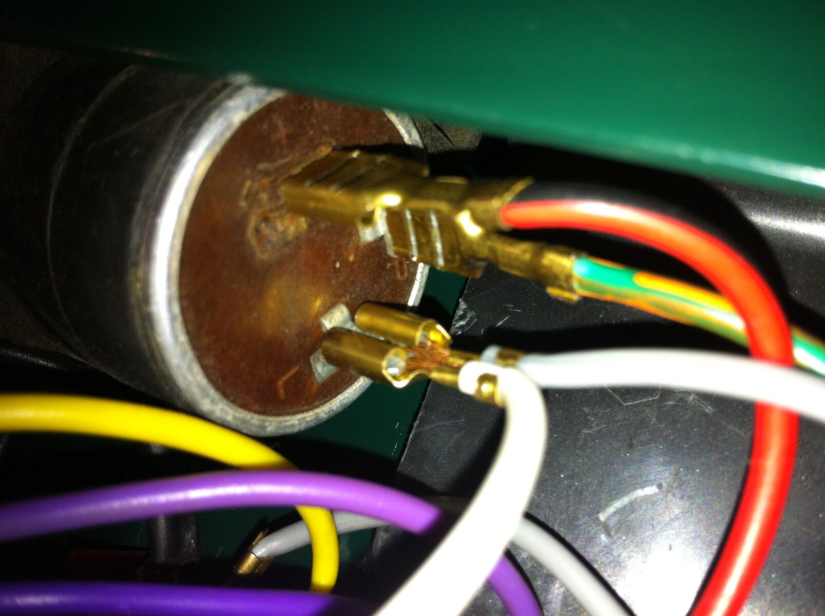

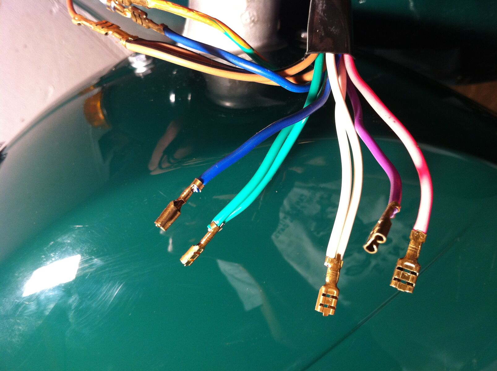

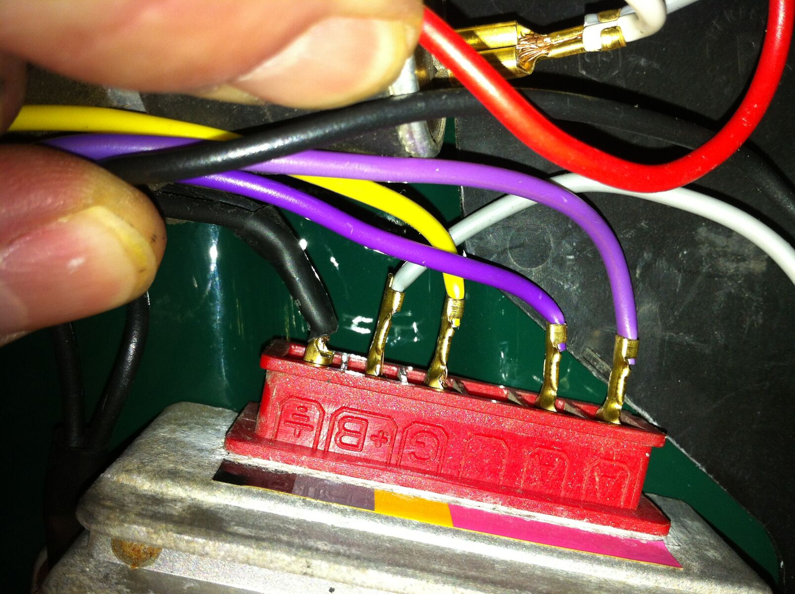

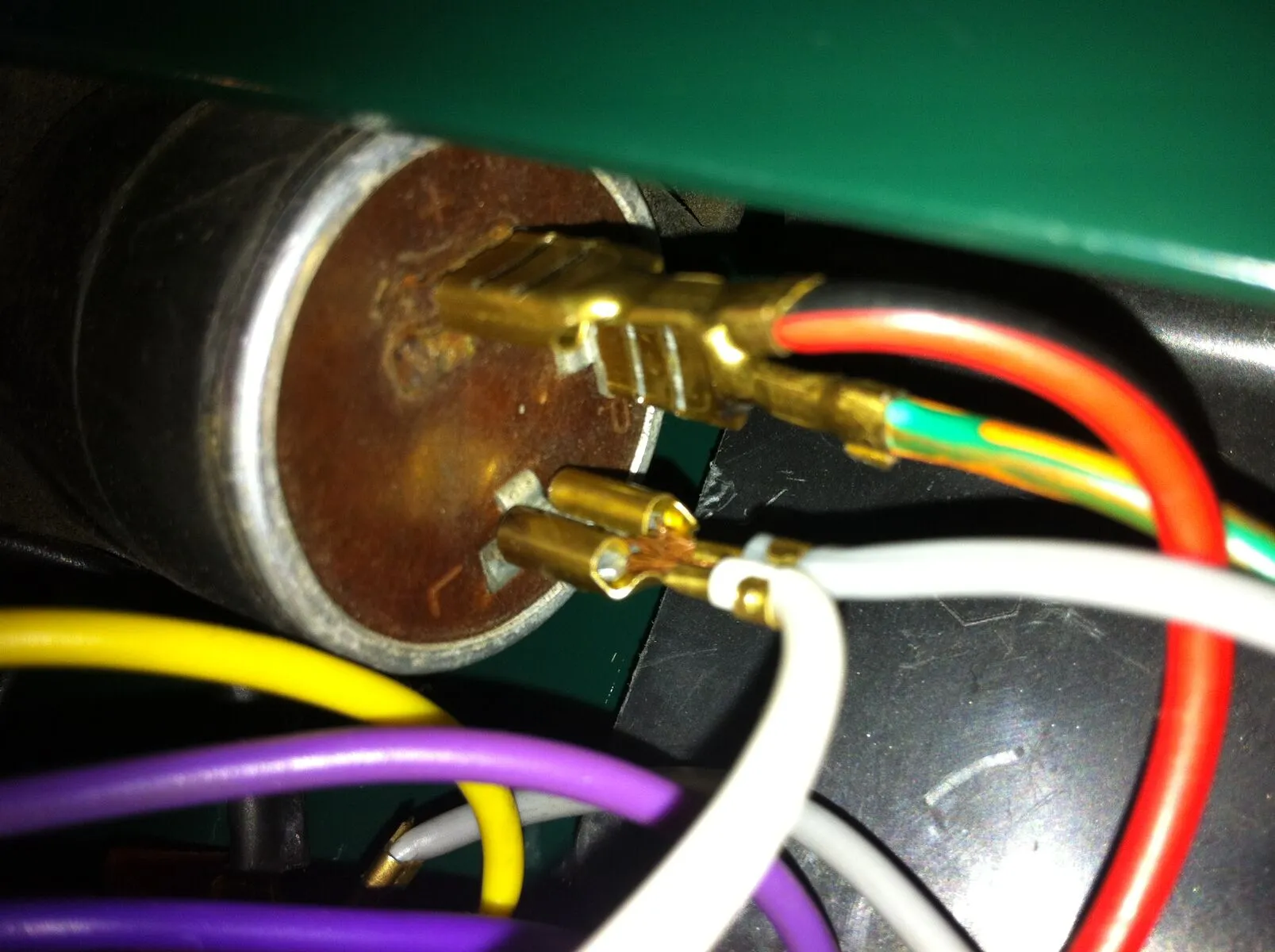

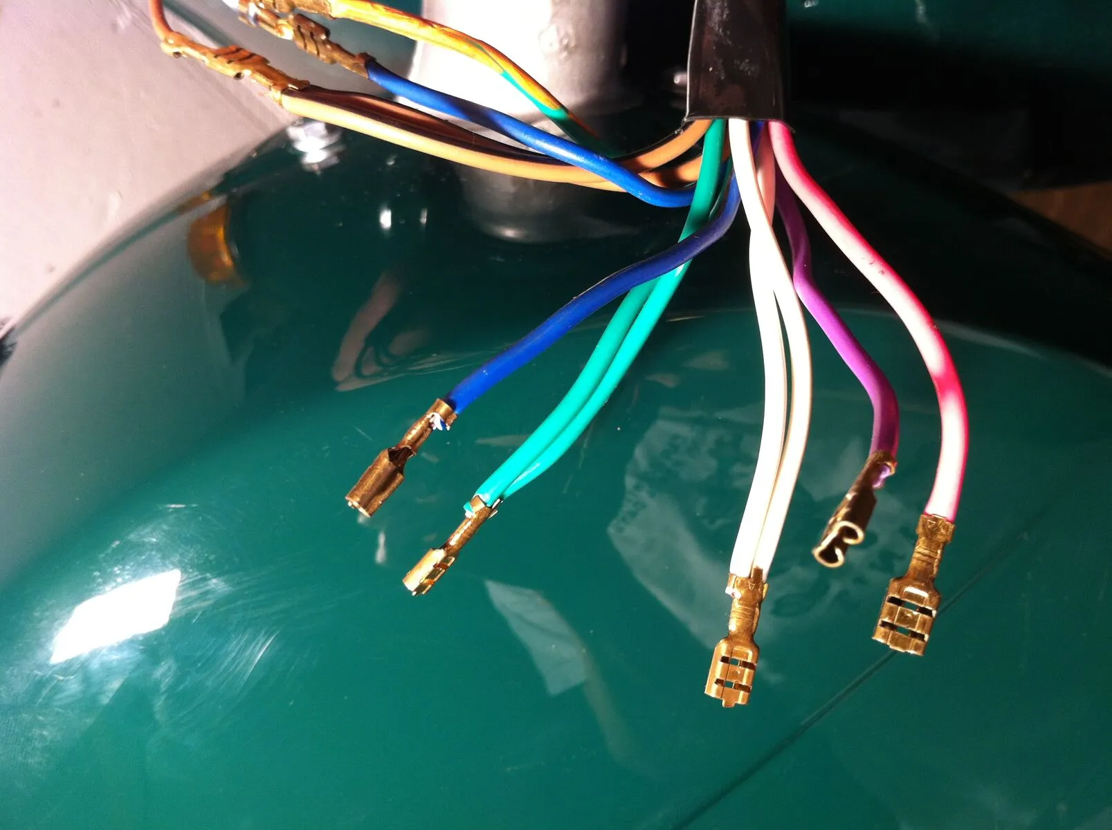

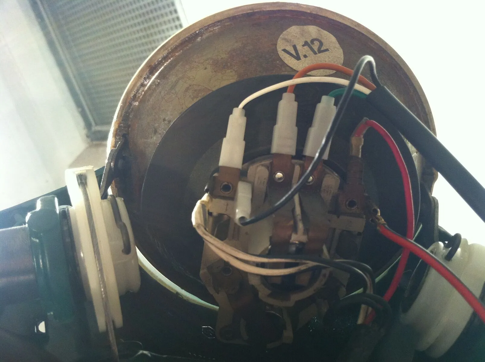

    Ok wir haben uns heute nochmal an der gesamten Elektrik versucht. Es ist ein Ersatzkabelbaum von SIP.
    Ich hab mal einige Bilder geschossen von den Anschlüssen die wir gemacht haben. Bin mir ziemlich sicher dass es nicht ganz stimmt.
    vielleicht kann ja jemand helfen.
    Erstmal der Spannungswandler und das Blinkrelais:
    Spannungswandler müsste so passen glaub ich... aber das Blinkrelais... da bin ich mir höchst unsicher. Hab auch leider davon dummerweise keine Vergleichsfotos -.-

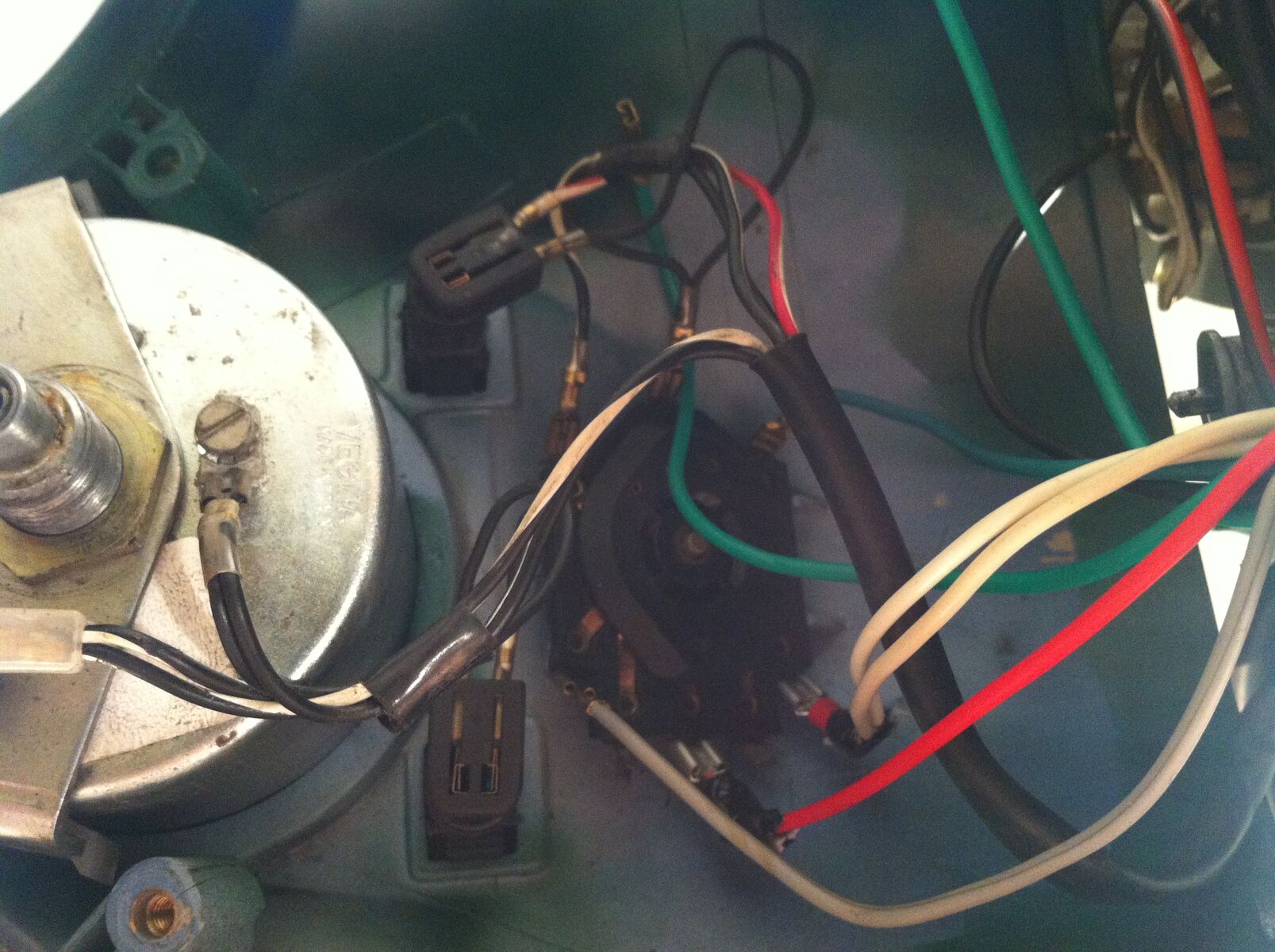

    Scheinwerfer und Zündschloss:
    hier weiß ich auch nicht genau obs so passt weil die Farben nicht mit denen vom Originalkabelbaum übereinstimmen
    und hier die Bilder von vorne in der Kaskade:
    Das sind die Kabel die schon stecken, die müssten passen... was mir zu denken gibt:
    Die sind alle übrig... bis auf das pinke und das Weiße die sind für die Hupe (haben wir schon getestet.. hat funktioniert)
    Ist es normal, dass ein Paar Kabel übrig bleiben?
    Kann man prüfen ob die Verkabelung passt ohne dass der Motor an ist? (weil z.B. Licht ist geht doch nur wenn der Motor läuft oder??)
    Ich hoffe Ihr habt ein Paar Tipps für mich!

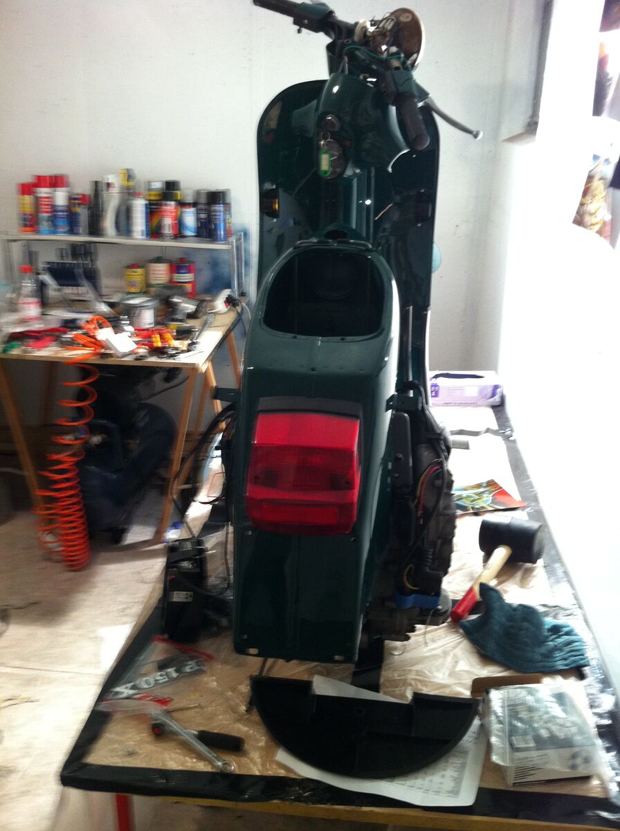

    Und hier hab ich noch ein paar Fotos allgemein was schon so alles fertig ist :)
    Chris!
    Klar, Piaggio damals und SIP heute entsorgen so billiges Zeug wie Kupfer halt einfach im Kabelbaum. ;)
    [lexicon='Schaltplan',''][/lexicon] und Durchgangsprüfer/Multimeter zur Hand nehmen und durchmessen.

    So habe alle Kabel durchgemessen. Bis auf 3 Stecker war alles richtig. Ich habe allerdings noch 3 Fragen:
    1. Nachdem wir alles richtig gesteckt haben hat die Hupe nur noch ein klacken von sich gegeben. Is das richtig so? Also ich mein geht die erst richtig wenn der Motor läuft?
    2. gibt es für die Vorderbremse auch irgendwie einen Bremslichtschalter oder geht das Bremslicht nur mit der Fußbremse?
    3. Wo werden diese Schraubkontakte (also die mit diesem flachen Kupferkabel und der Öse ) von den vorderen Blinkern nochmal angeschraubt??
    Danke schonmal!

    Hallo Chris,
    zu deinen Fragen:
    - Die Hupe ist richtig herum angeschlossen? Sonst zieht es die Membran nach innen und das wars
    - Für die Vorderradbremse gibt es normalerweise keinen Bremslichtschalter; Grenztaster nachrüsten wäre eine
    Möglichkeit, aber nachdem immer mit beiden Bremsen gebremst werden sollte nicht notwendig
    - Die Schraubkontakte werden an die Befestigungsschrauben der Blinker und somit mit dem Rahmen (Massepunkte)
    verbunden; dadurch wird der Stromkreis geschlossen

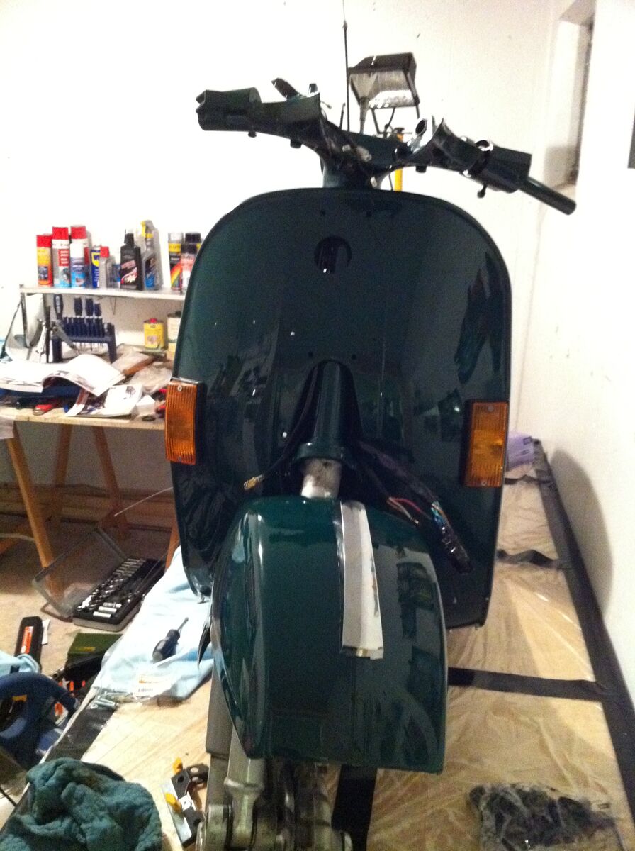

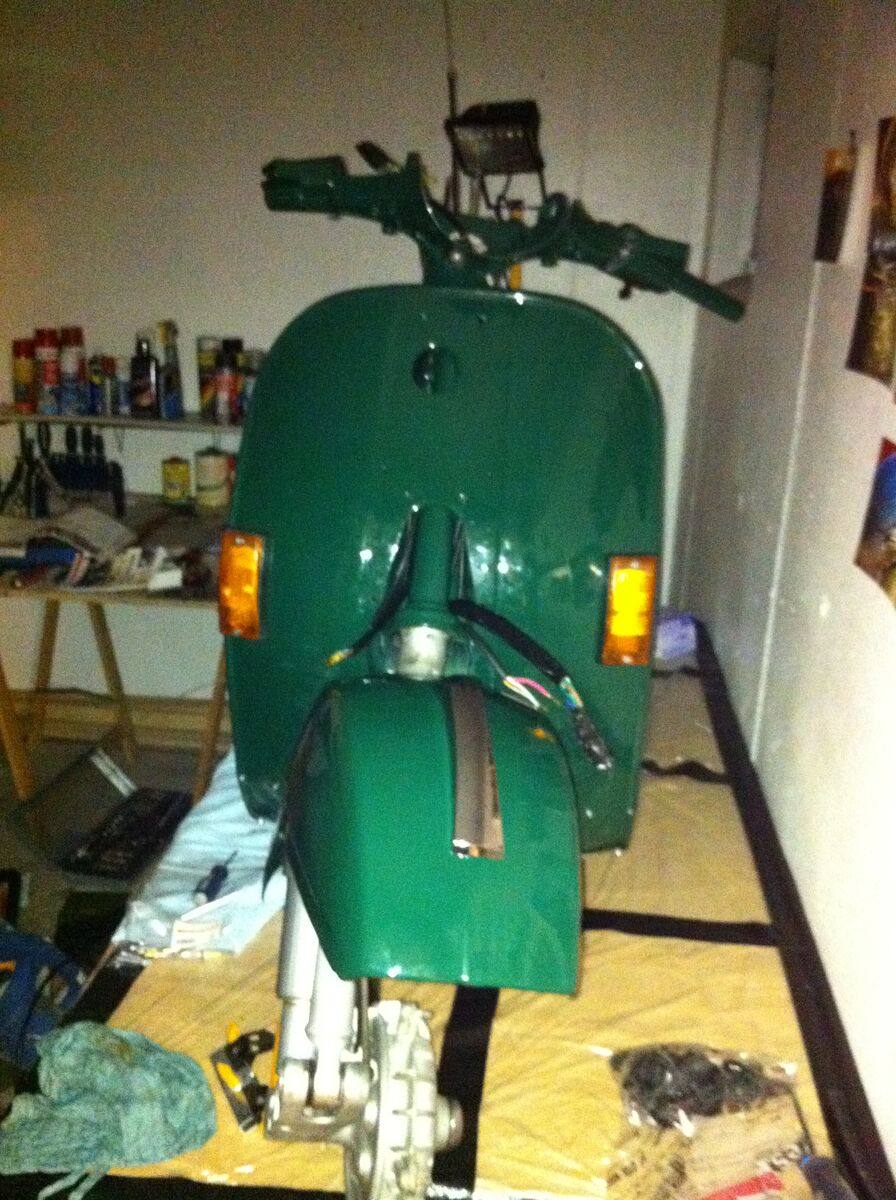

    Achja und noch eine Kleinigkeit: Wir haben für das Beinschild so einen Chrom Rahmen (oder nachgemachtes Aluding... ich weiß net genau) und das ist aus Plastik, weil wir uns das anbördeln sparen wollten. Nur leider lässt sich dieses Teil so garnicht über das Beinschild schieben... bzw wenn es mit den beiden Enden bis unten eingefädelt ist bekommt man das obere Teil nicht eingefädelt ohne das was kaputt geht. Kennt sich vielleicht jemand mit diesen Dingern aus??
    Bis dahin
    Chris
    • March 6, 2012 at 15:55
    • #33
    Bei dem Kantenschutz muss man vorsichtig sein, damit er keine Knickstellen bekommt, weil diese sich dann weiß verfärben, was m. E. der Optik abträglich ist.
    Grundsätzlich würde ich zuerst mal den "Arbeitsbereich" am Beinschild mit Klebeband (Malerkrepp oder so) schützen, sonst ärgerst du dich später über Kratzer im frischen Lack. Dann sollte der Lenker demontiert sein, sonst kommt man nicht vernünftig an die Oberkante des Beinschilds dran. Den Kantenschutz sollte man erwärmen, z. B. mit einem (Heißluft-)Fön. Dann oben mittig am Beinschild ansetzen und vorsichtig mit einem Gummihammer über die Beinschildkante klopfen. So dann rundum verfahren, ggf. zwischendurch nochmals erwärmen. Mit einem Spanngurt kann man den Kantenschutz auch gut nach der "Kurve" im Beinschild fixieren, damit er nicht wieder abspringt, wenn man das widerspenstige Teil weiter dem Verlauf des Beinschilds folgend biegen muss.

    So der Kantenschutz ist dran und die Elektronikprobleme sind fast gelöst!

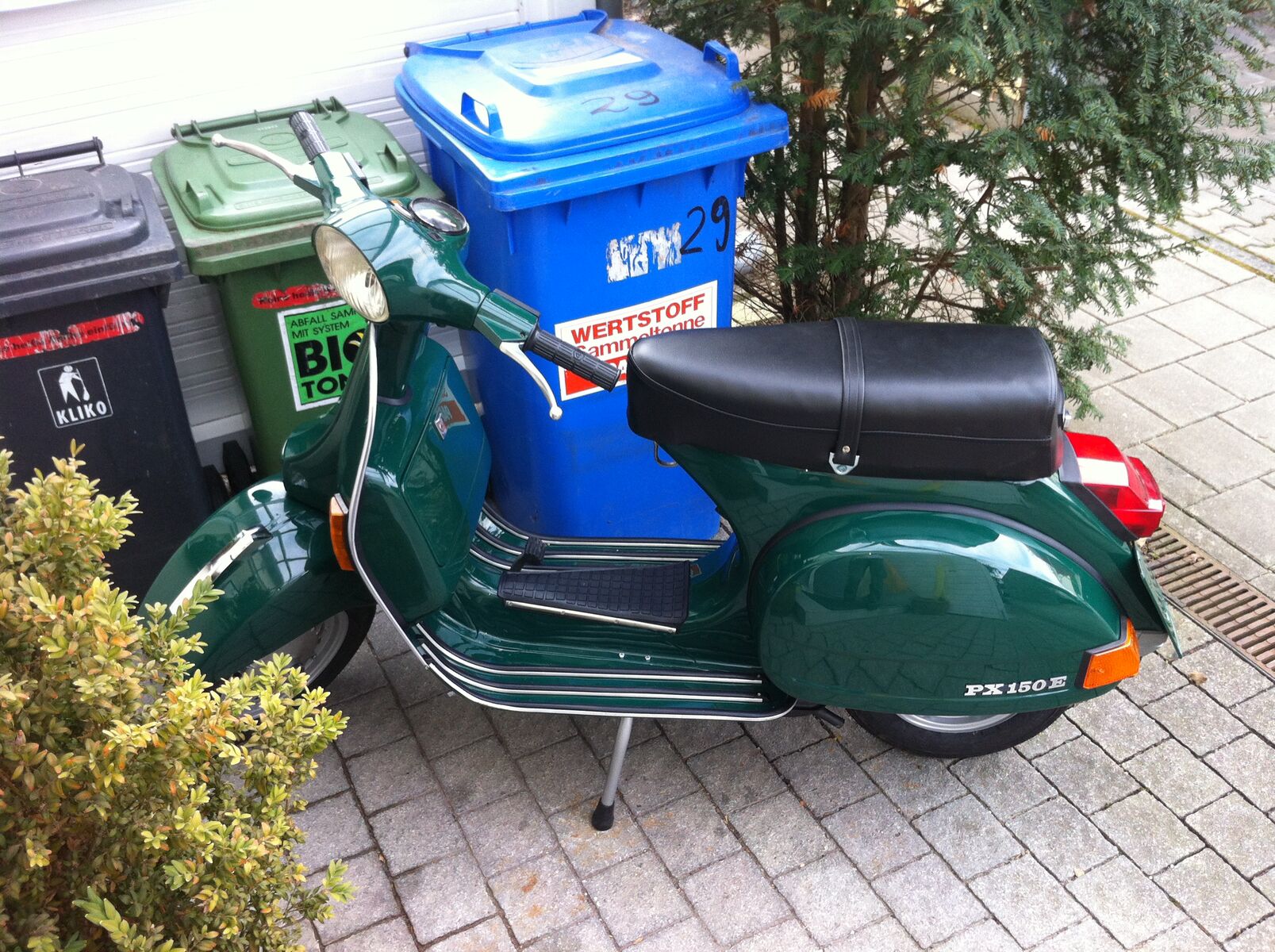

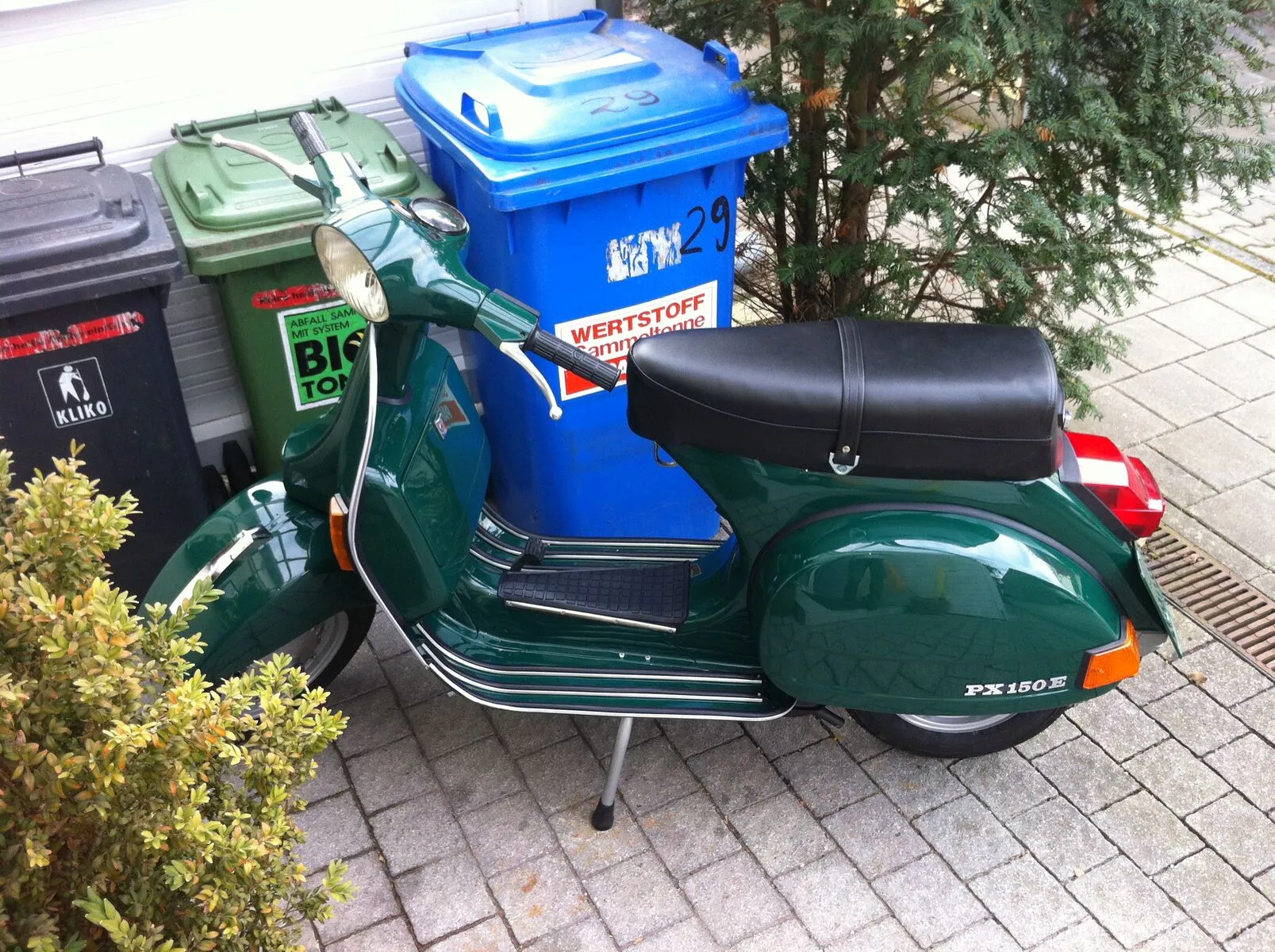

    So....
    die Vespa ist wieder im Tageslicht... und siehe da SIE LÄUFT :)
    Hab nur ein kleines bis mittelschweres Problem!
    Es läuft Benzin aus. Und zwar über den Motorblock und den Auspuff tropft es auf den Boden. Was kann da das Problem sein?
    Die Züge müssen auch noch ein bisschen feiner eingestellt werden (vor allem die Kuppkung) und ansonsten ist sie endlich fertig.
    Hier mal noch ein vereinzeltes Bild. (ich mache mehr wenn entgültig alle probleme behoben sind ;-))
    Chris

    • March 20, 2012 at 11:13
    • #37
    Hallo Chris,
    schön ist sie geworden - aber neben die Mülltonnen würde ich meine ungern stellen...
    Benzin läuft über Motorblock und Auspuff, d.h. nicht vom Vergaser runter über den Motorblock, da würde es m.E. nicht den Auspuff erwischen. Bist du sicher dass es Benzin ist und nicht Zweitaktöl?
    Fußdichtung am Zylinder kontrolliert? Hast du ein Foto?
    Gruß, Klaus

    • March 20, 2012 at 11:22
    • #38
    War nur kurz dort geparkt als wir ne kleine Pause gemacht hatten :) Sie steht sonst sicher und geschützt im Schuppen!
