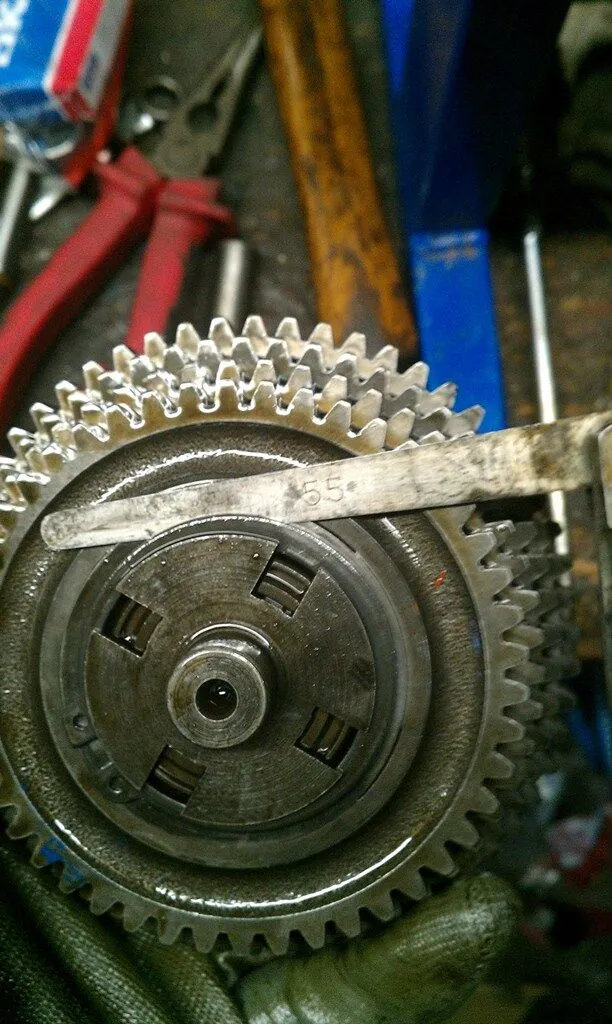

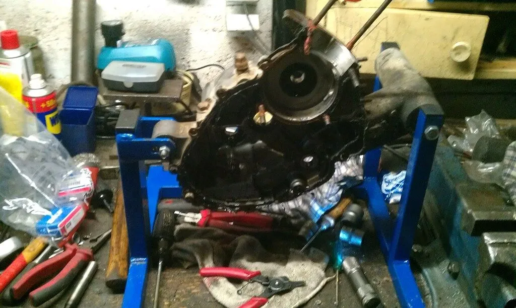

    Am Fahrzeug geht grad nix...draußen wehts mir zu viel rum..
    Hab dafür grad den Motor zerlegt und bin eigentlich ziemlich überascht...positiv!
    Ist schon fast ne schande, dass ich diesen guten Drehschieber wegfräse :S
    Gibt natürlich auch noch paar nicht so schöne Sachen, wie z.B. Primär ist im Sack...hab zum Glück nochn Repkit gefunden...
    Distanz vom Getriebe betrug 0.55, ist auch ganz schön viel. Der Lagersitz von der Nebenwelle ist nicht mehr gut...kann das Lager im Prinzip rausziehen...aber das krieg ich hin...paar mal körnen, bisschen Lagersicherung und das sollte halten.

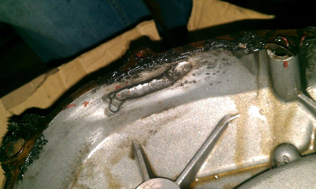

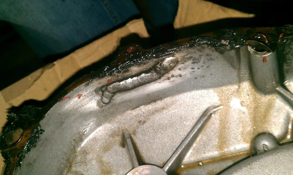

    Was auch nett ist, unten wurde mal geschweißt.
    Mei ansonsten...Kurbelwelle ist auch hinüber, was ich aber schon wusste.
    Ich brauch jetzt erstmal Bremsenreiniger..und zwar viel!

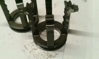

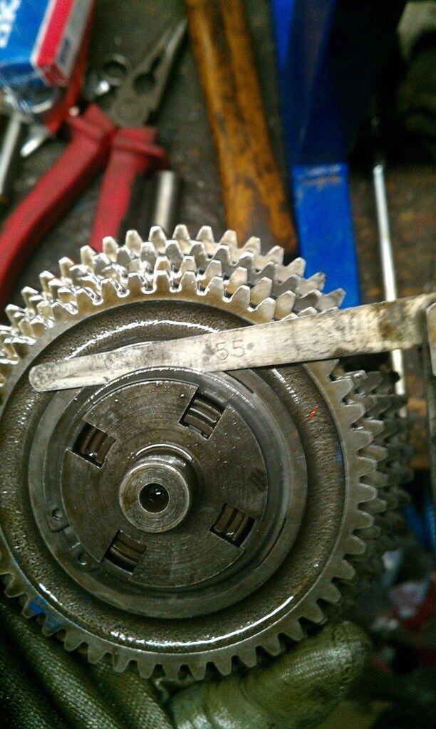

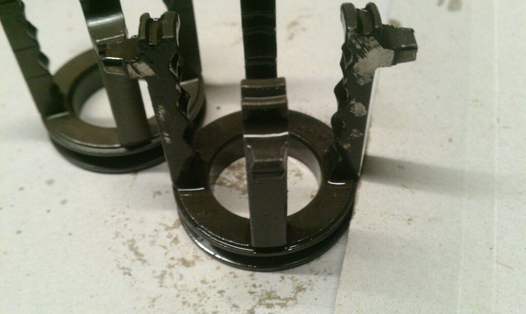

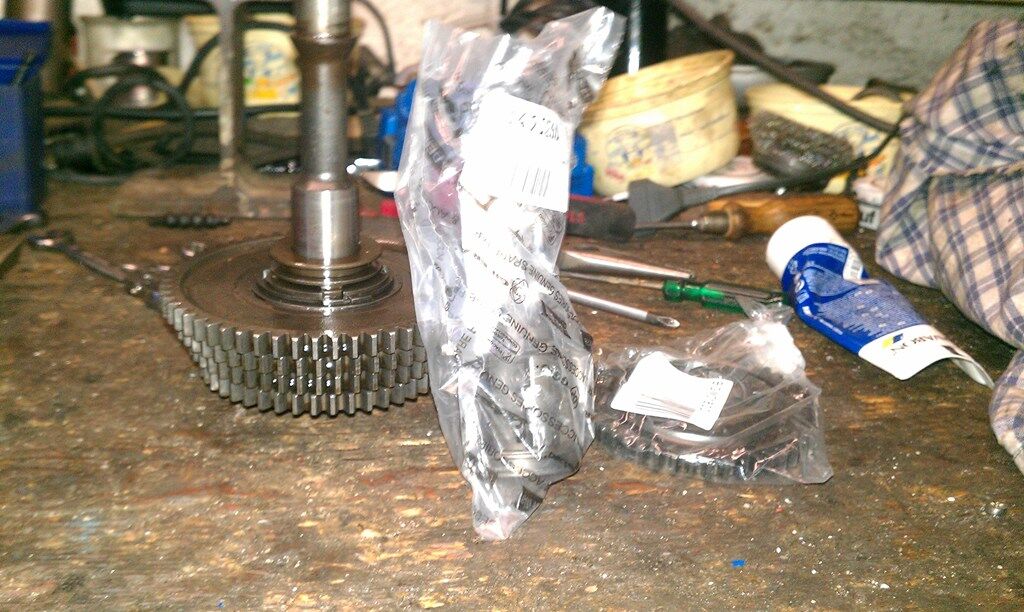

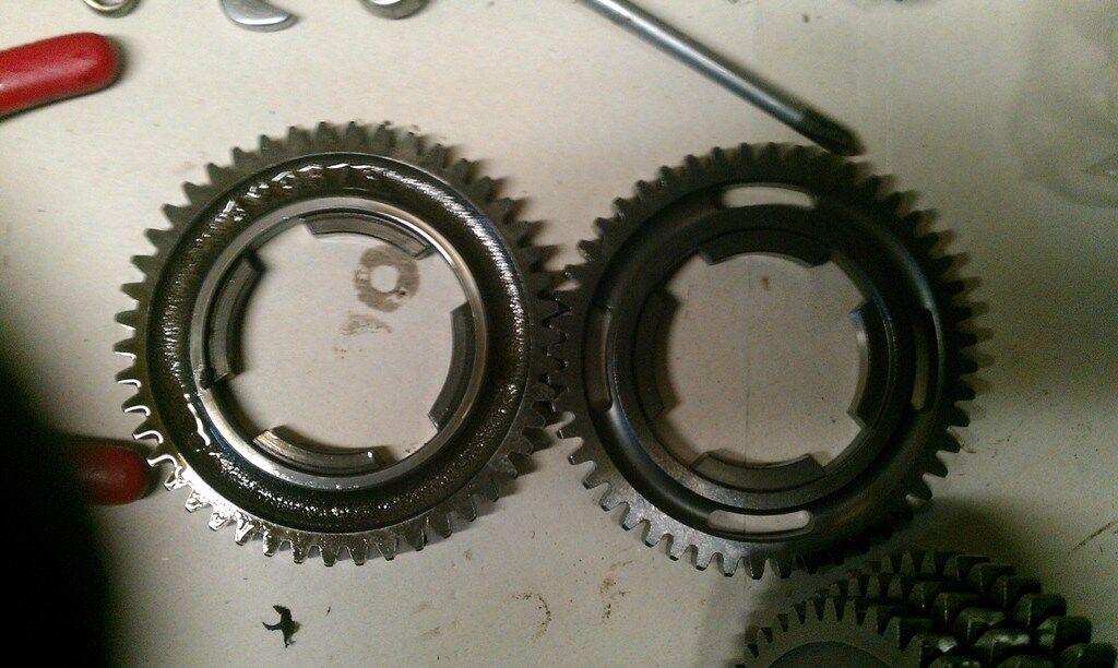

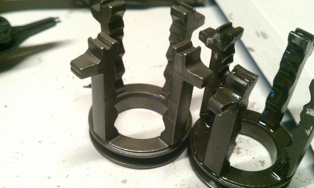

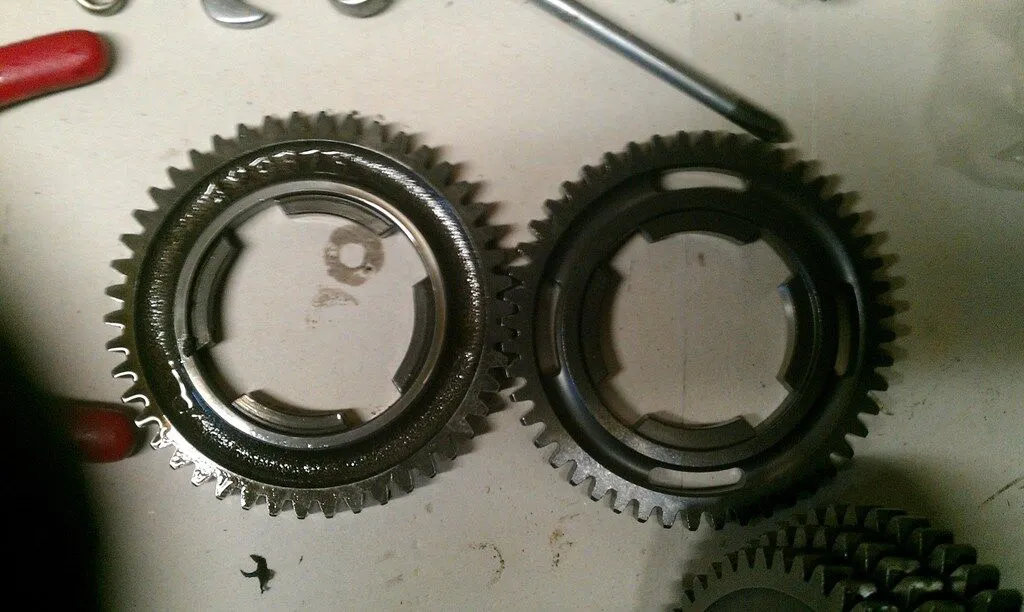

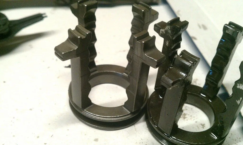

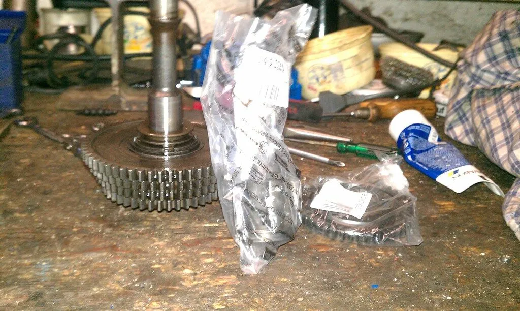

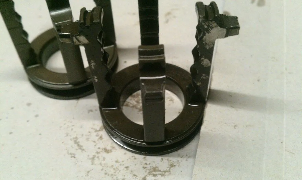

    Hab heute mal das Getriebe gemacht.
    Habs jetzt auf 0.35 ausdistanziert...sollte passen oder soll ich noch niedriger gehen?
    Die alte Schaltklaue war auch gut fertig... :D
    Kurzer vierter ist schon drin.

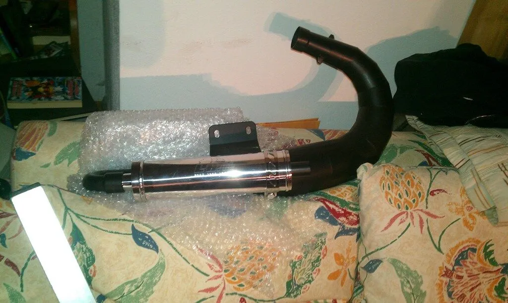

    Anbei nochn kleines Bild vom LHT Road der jetzt doch schon eher als gedacht drunter kommt! :)
    Mal sehen was mir dann besser gefällt...LTH oder ETS
    Achja, die Limaseite hab ich heute auch schon etwas geputzt...

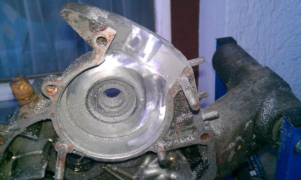

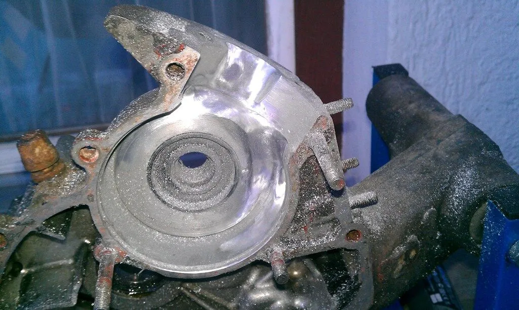

    Soderla, habe die letzten Tage mal einiges rumgefräst.
    Brauche noch besseres Equipement, bin mit den Ergebnissen noch nicht so wirklich zufrieden.
    Einen Überströmer kann ich nicht ordentlich anpassen, fehlts mir glatt an Dichtfläche....aber egal, wird ja kein Maxleistungsmonster. Aufschweißen werd ich nix. Überströmer werden eh total überbewertet...wenn ich mir die von meinem 211er so ansehe, dort habe ich die Originalen gar nicht verschlossen.
    Der Limaseitige ist beinahe fertig, gefällt mir schon gut. Mit der Symmetrie ist nun hald leider nicht sehr weit her.
    Morgen pack ich dann beim Einlass an.

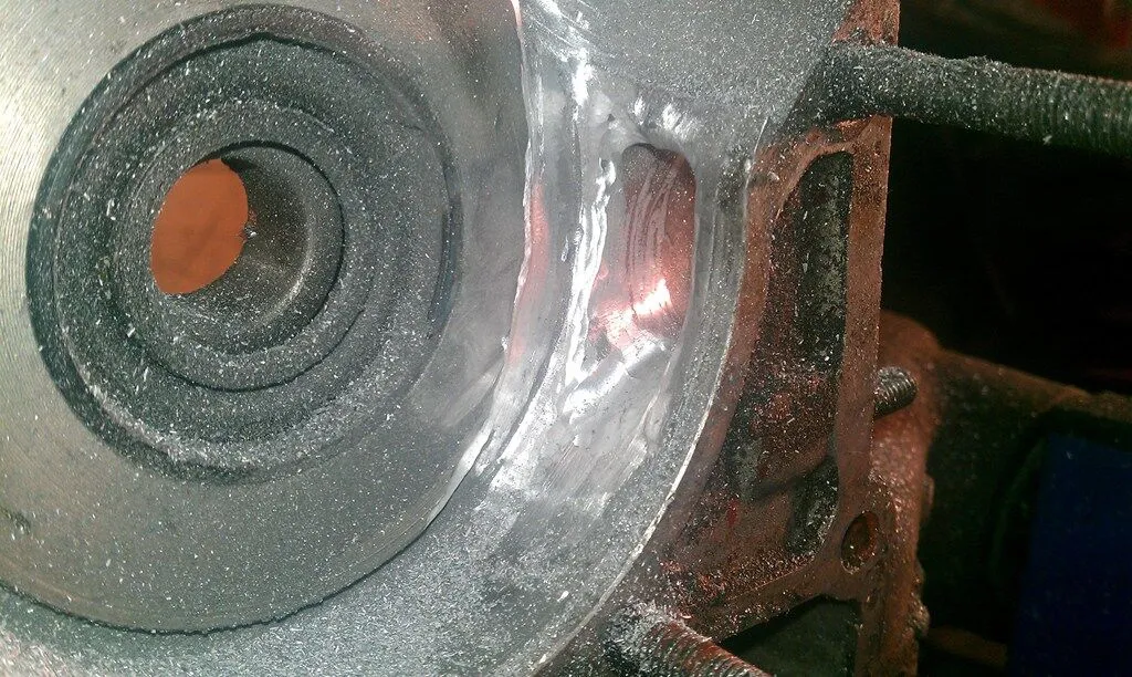

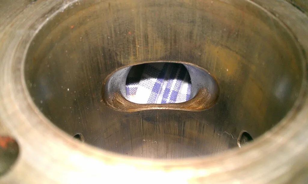

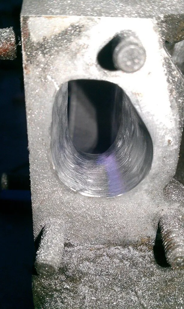

    • January 13, 2012 at 14:31
    • #35

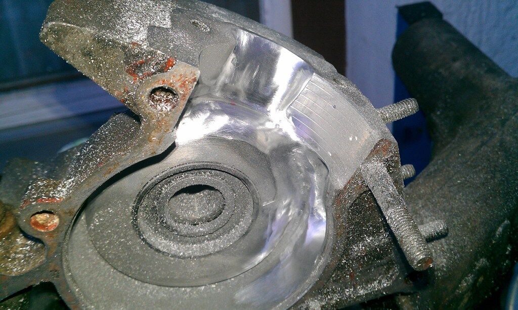

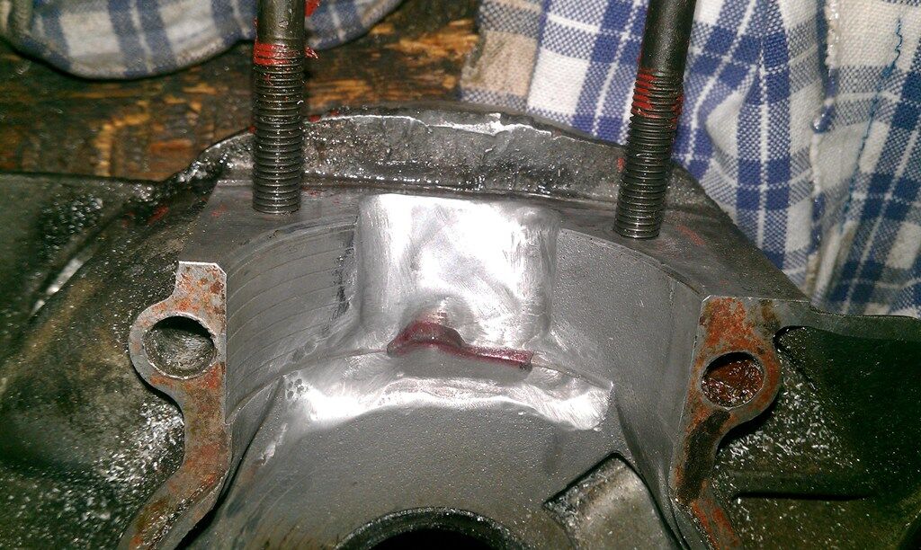

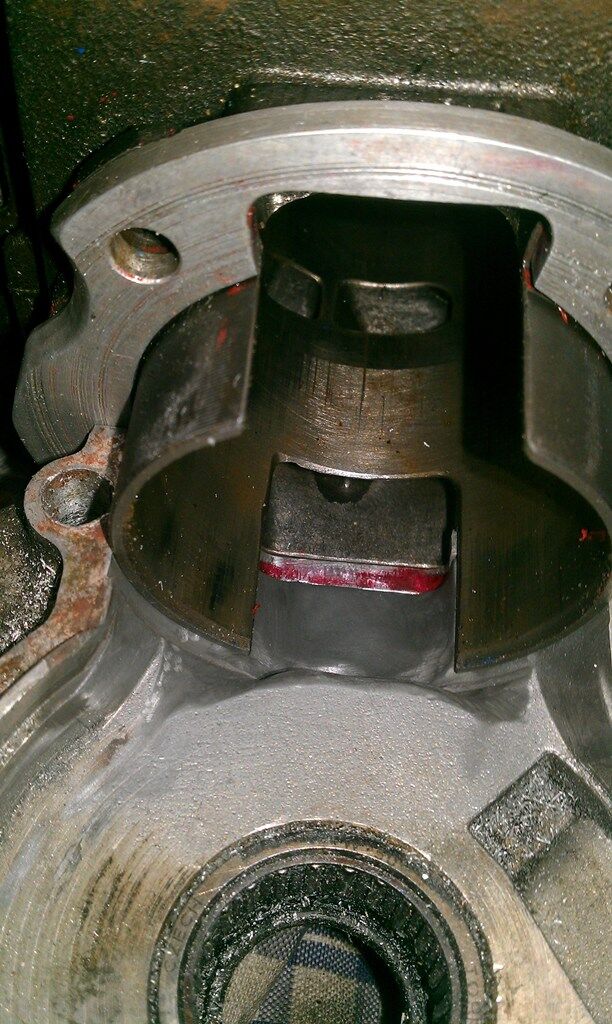

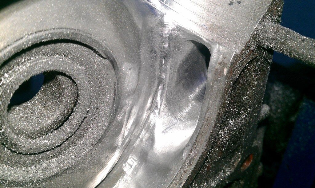

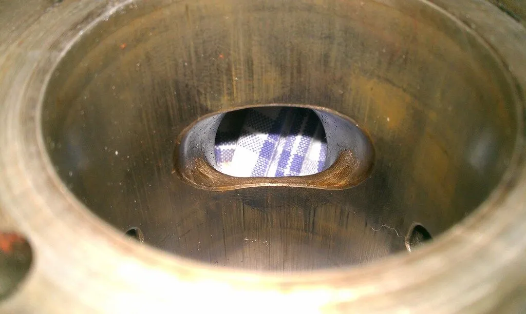

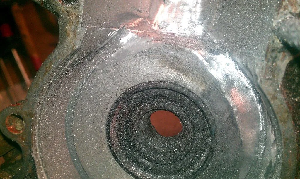

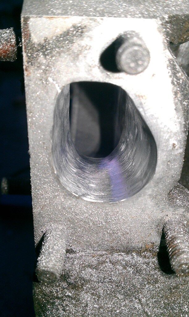

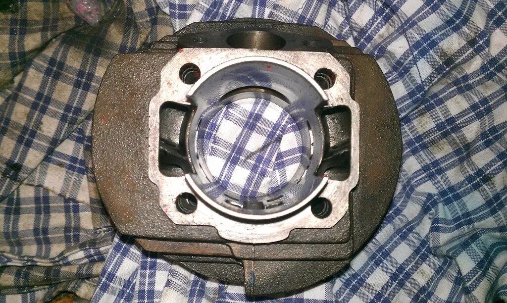

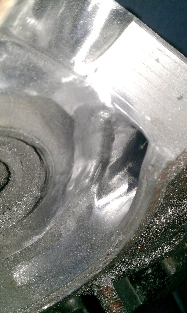

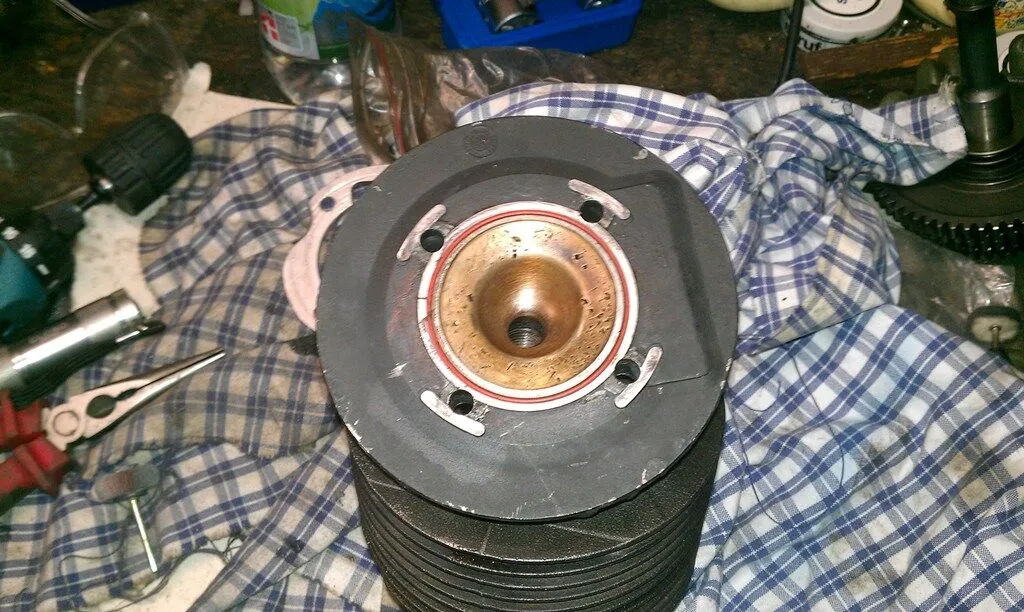

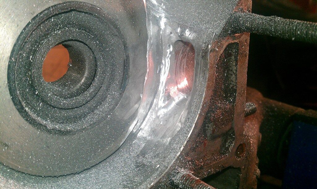

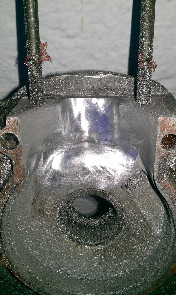

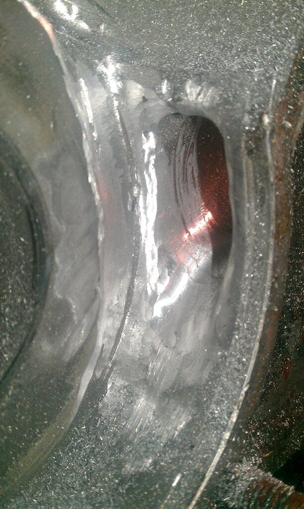

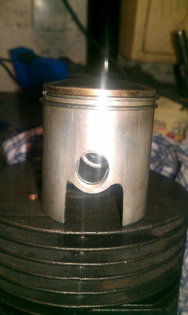

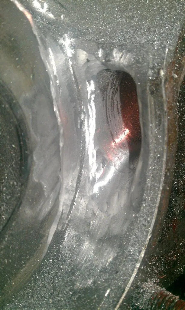

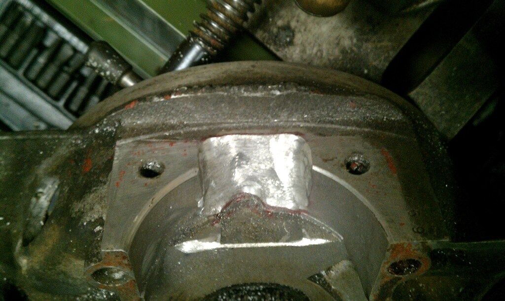

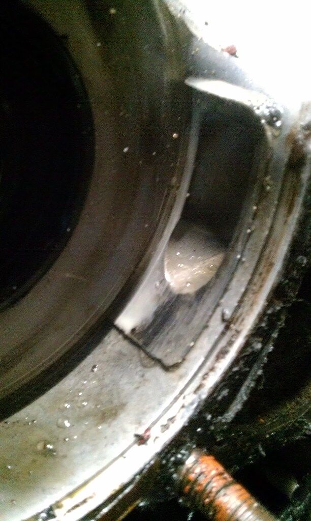

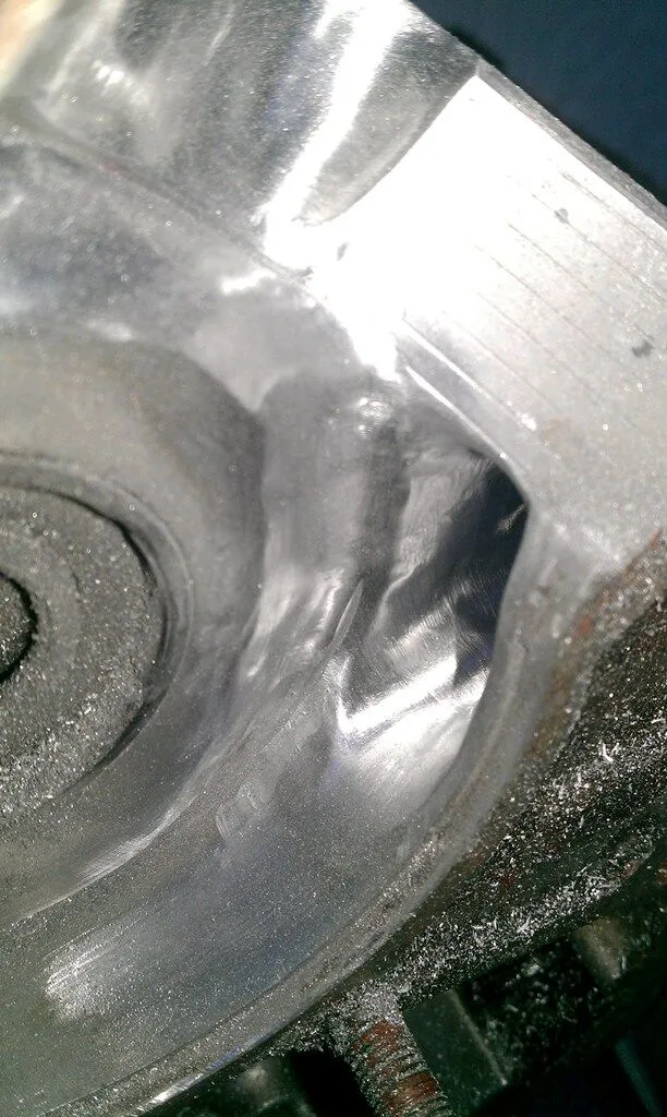

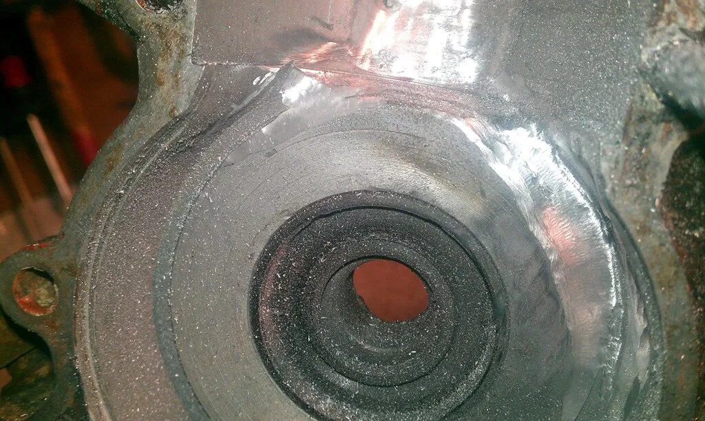

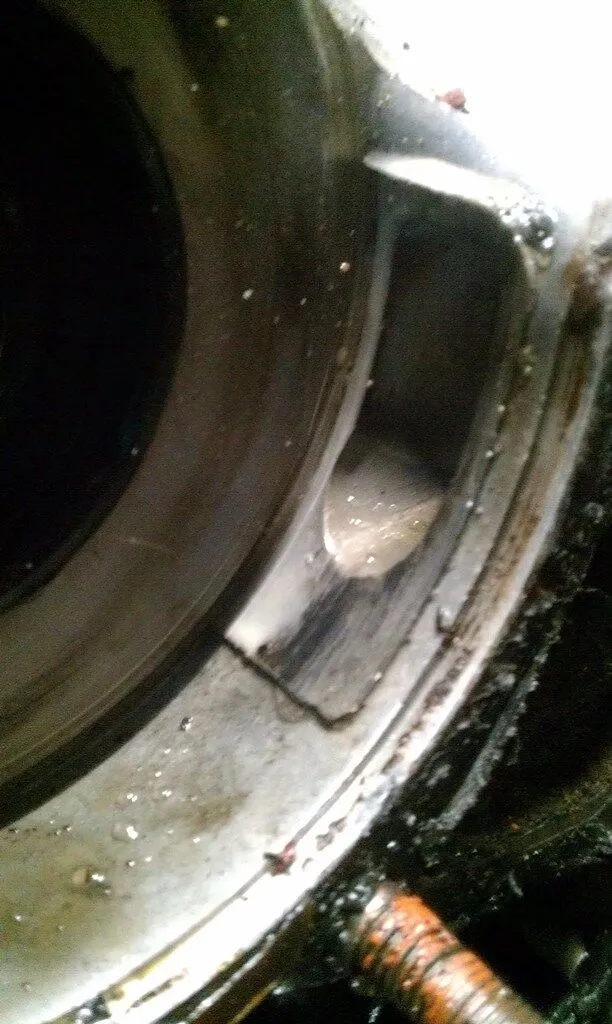

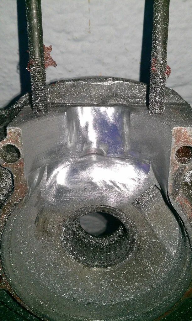

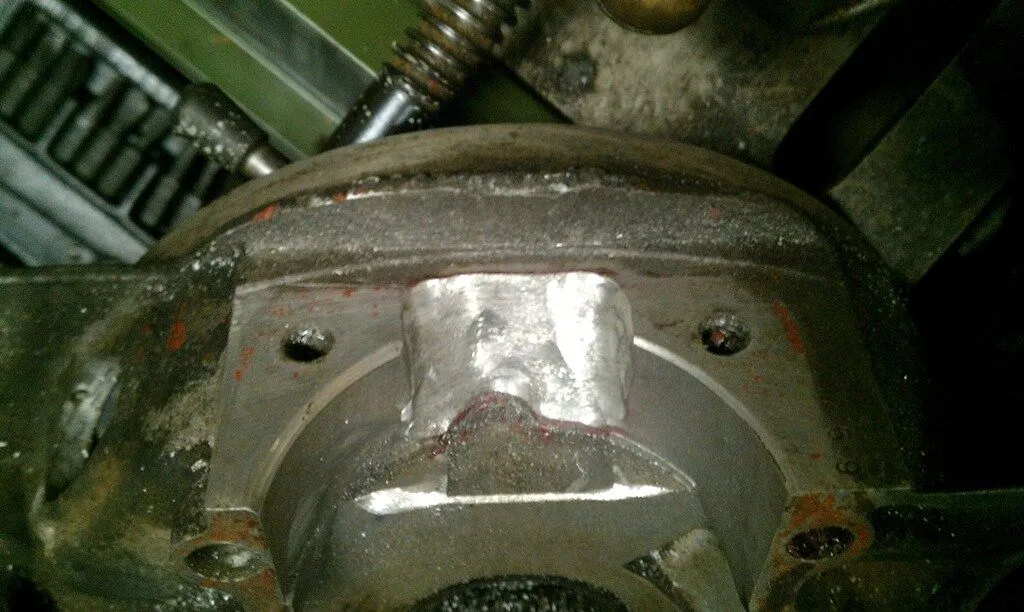

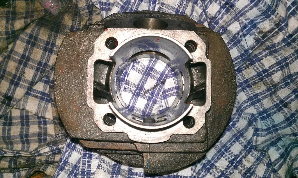

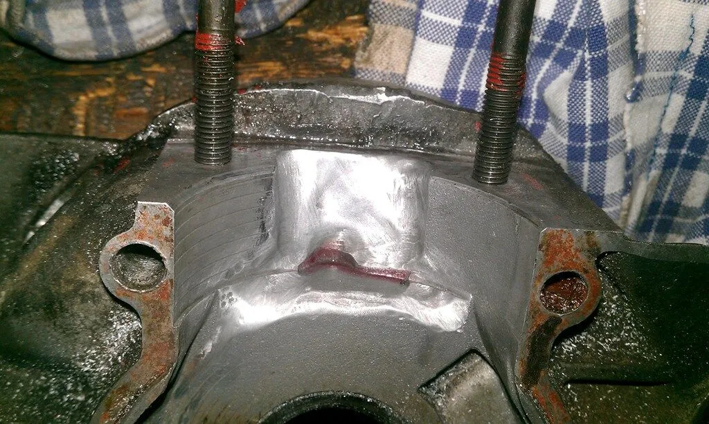

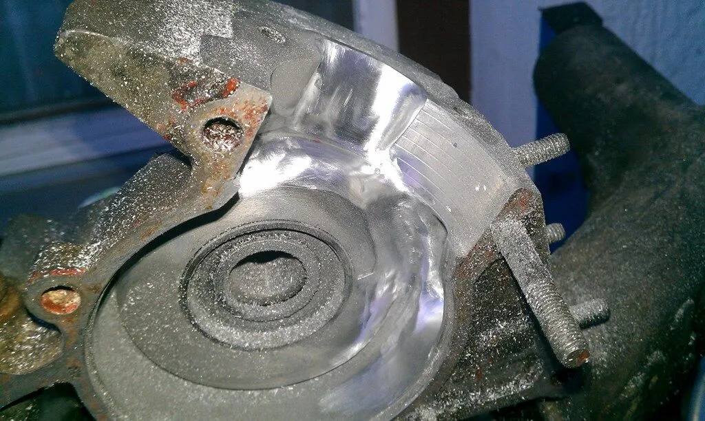

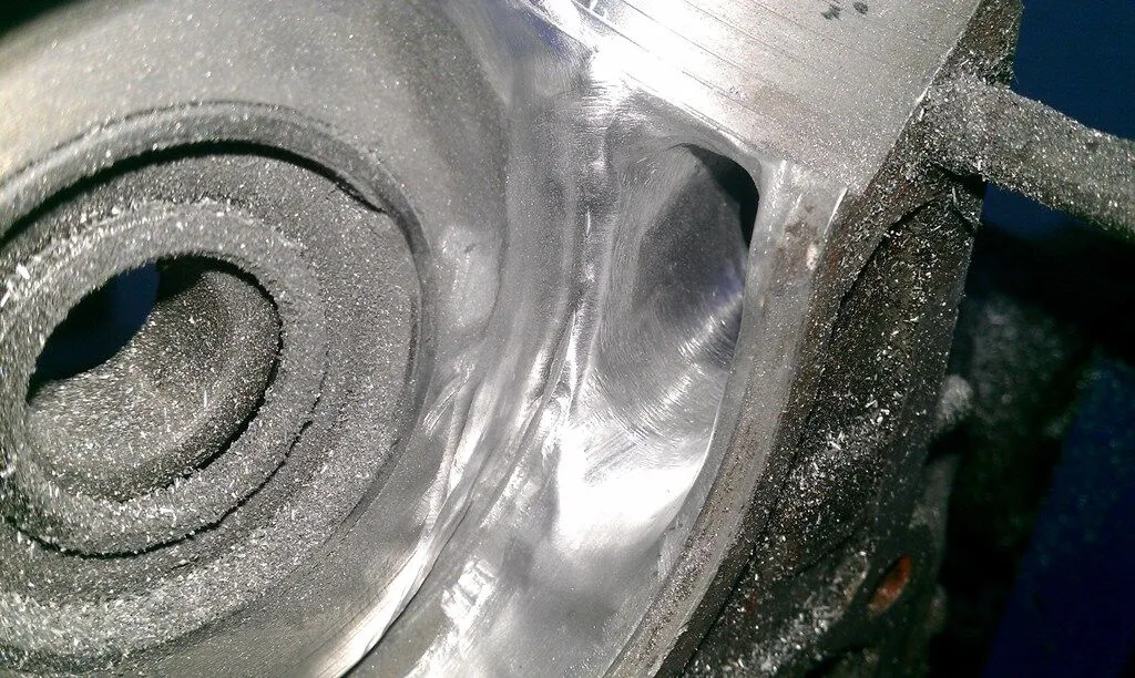

    So hier mal n paar Bilder vom Anfang der Fräserei. Wie gesagt, kuluseitiger Überströmer kann Assseitig nicht genau angepasst werden wg. mangelnder Dichtfläche :thumbdown:
    Hier der Pott

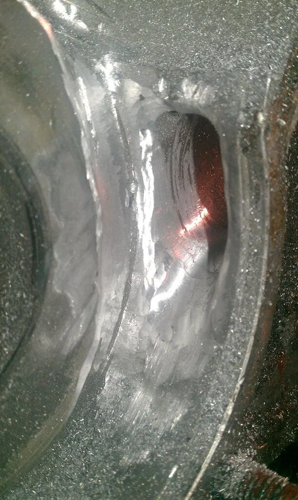

    Heute hab ich dann mal richtig angepackt, limaseitig bin ich fertig. Bin ganz zufrieden, wird dann doch mit der Zeit immer besser.

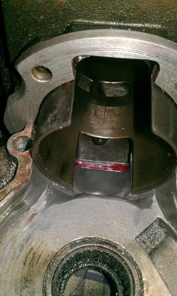

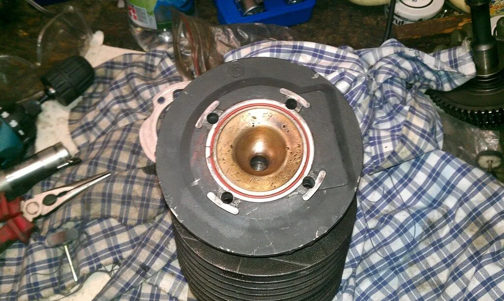

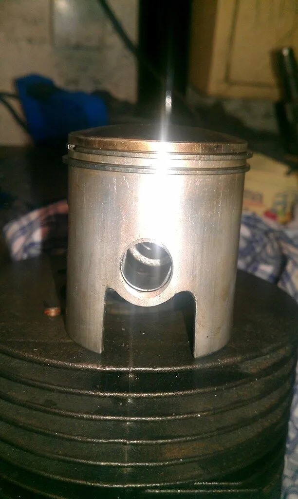

    Anbei auch noch ein paar Pics vom Zylinder, Kolben und vom zernagelten Kopf (schuld war ein zerfetztes Nadellager).
    Hab heute auch mal am kuluseitigen Überströmer weitergemacht, war eigentlich gerade am glätten...und was passiert mir natürlich wieder? Klar, kleiner durchbruch :-1 dabei hab ich grobmotoriker extra aufgepasst...naja Schwamm drüber...das Kaltmetall härtet schon aus....ich sollte wohl einfach prophylaktisch hinten aufschweißen oder kaltmetallen :D
    Egal.
    Hab dann am Einlass wieder weitergemacht. Ist jetzt mal grob die Richtung in die es gehen soll. Wird noch schöner..wobeis doch etwas schwierig ist zwecks Platzmangel etc.
    Gut, man kann vielleicht sagen, dass ich unnötig viel weggefräst habe :+8 aber mir machts ja spass :-4
    Gruß Mo

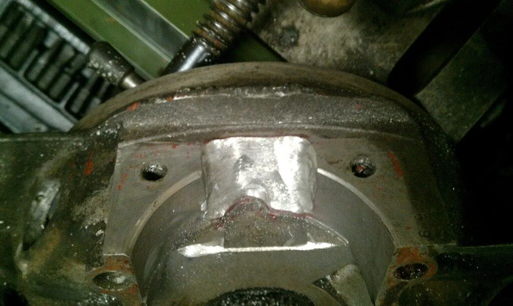

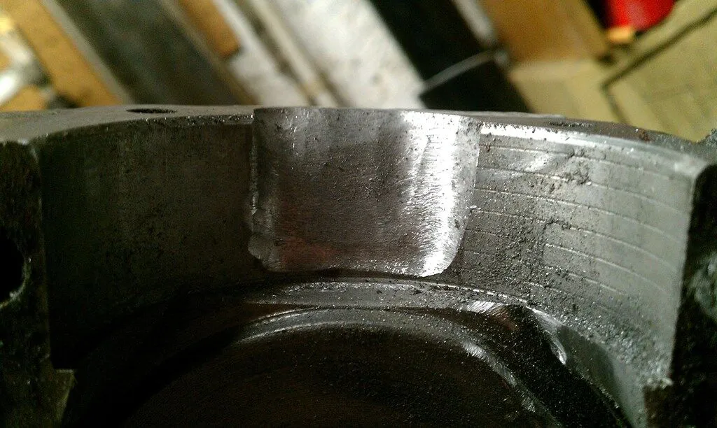

    • January 16, 2012 at 17:58

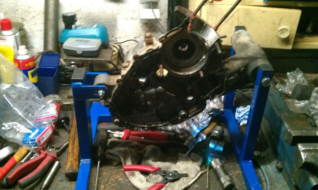

    • #36

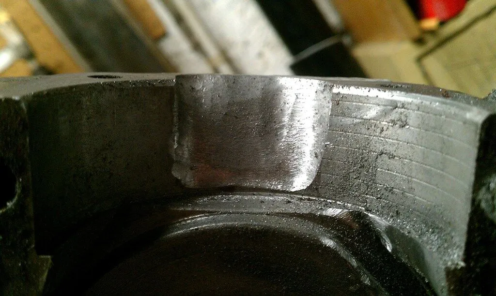

    Heute gings wieder weiter :thumbup:

    • #37
    Den Rest verschleife ich dann von Hand. Ist jetzt alles maschinell bearbeitet.

    dackel, sei mir nicht böse, und nimms mir nicht krumm, aber das geht echt noch ne menge... querschnitt bringt leistung.

    • January 17, 2012 at 18:19
    • #40
    Juuunge, ist doch heute schon geschehen :)
    Hab erst mal heute den Ass noch was bearbeitet, da war nochn dicker Grat dran. Dann natürlich den Einlass aussen schön an den ASS angepasst, davon mach ich noch Detailfotos.
    Habe dann auch den Einlass noch weiter aufgerissen. Ist jetzt doch schon ein ganz schönes Kuhauge geworden.
    Fotos sind aufm Handy, lad ich dann später noch hoch.
    Sieht schon ganz gut aus, hab den rest dann noch per Hand saubergeschliffen. Mei, paar "Krater" sag ich jetzt mal hab ich noch drin aber soweit ists gut find ich. Wird jetzt auch definitiv so gelassen.
    Sollte jetzt wohl für nen popeligen 24ger Gaser reichen...und ich sagmal für nen 28/30ger bestimmt auch. Man weiß ja nie was noch kommen wird :D
