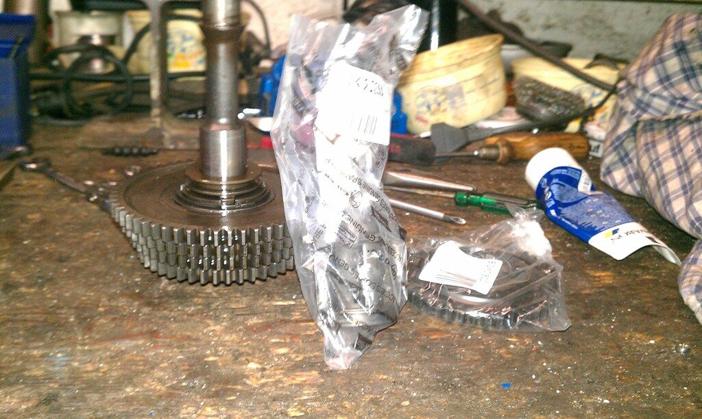

Hab heute mal das Getriebe gemacht.
Habs jetzt auf 0.35 ausdistanziert...sollte passen oder soll ich noch niedriger gehen?
Die alte Schaltklaue war auch gut fertig...
Kurzer vierter ist schon drin.
