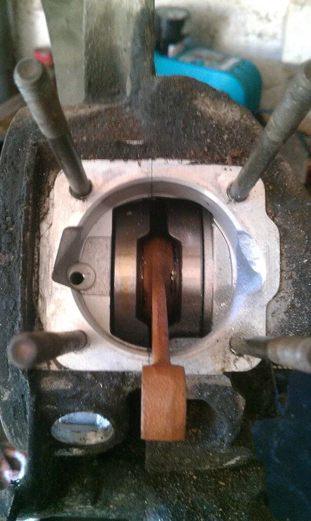

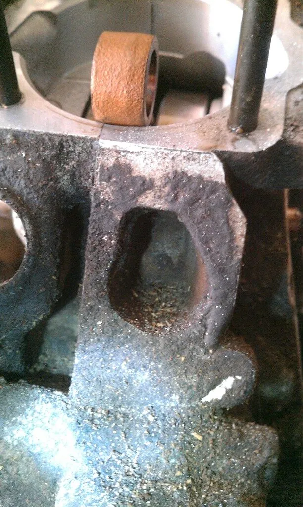

    Heut hab ich mal mein jungfräuliches Katgehäuse rausgekramt....man beachte die kleine Vollwangenwelle und den nicht durchbohrten Drehschiebereinlass :)
    Ideal für nen Direktsutzler

    Gruß Mo
