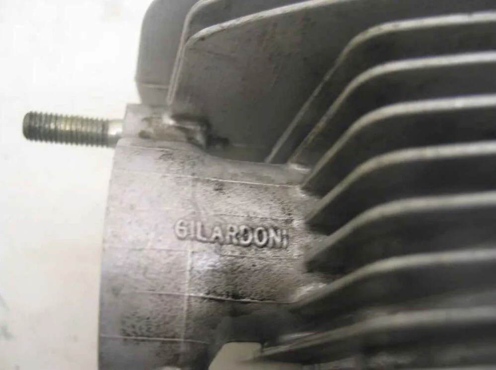

    Wir reden doch hier von diesem Zyli aus dem Hause Gilarndoni die unter anderem den Pinasco fertigen
    Wo ist da die Hürde nen Sip Road zu kaufen und ne Adapterplatte für den Steboanschluß dranzuschweißen?

    Ja, das sieht nach meinem Aluzylinder aus.

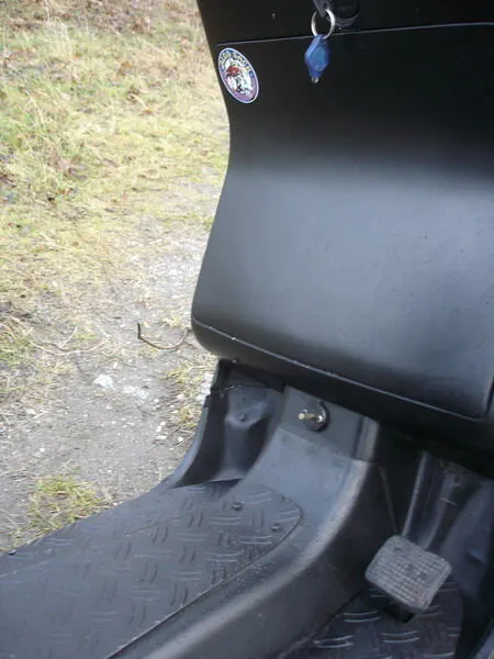

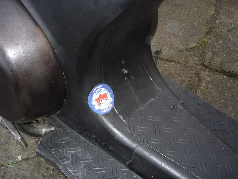

    Habe eben mal 2 Bilder gemacht. Hoffe man erkennt darauf was ich meine.
    Auf einem Bild seht ihr die Backe von innen. Dieser Haken rastet innen im Helmfach (unter der Sitzbank) ein und sorgt dafür, dass die Backe hält.
    Innen in der Backe war vorher noch ein Haken, neben der Öse. Der fehlt jetzt.
    Auf dem 2. Bild sieht man den Body der Cosa. Links ist das Loch, in das die Öse kommt, die immer noch fest an der Backe vorhanden ist. Rechts sieht man das Blättchen (silber, angeschraubt und mit Loch am Ende) in das ursprunglich der jetzt fehlende Haken der Backe kommt. Soll wohl die Masseverbindung sein.
    Evtl. kann mal jemand seine Cosa Backe von innen fotografieren. Dann könnte ich meinem Vespa Händler auch mal zu 100% zeigen welches Bauteil mir genau fehlt. Danke!

    der Cosake braucht den Hacken nicht für Massekontakt an den Blinkern, der läuft über die federbelasteten Kontaktstifte (je Haube sind da ja zwei vorhanden, einer ist + der andere Masse)
    diese müssen (genau wie die Gegenstücke am Chassis) sauber und richtig positioniert sein
    das "Lochblech" an der Karosserie ist die Aufnahme für das (bei 99,999% aller Cosaken fehlende) Fangband für die Haube
