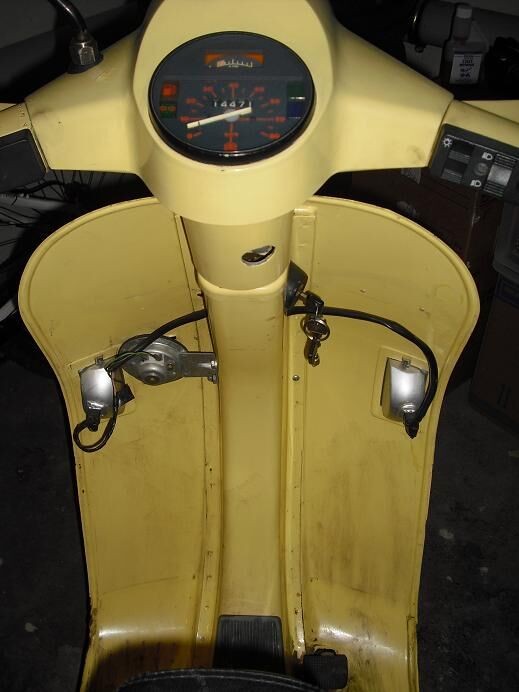

    Die Vespa auf deinem Bild sollte eine XL2 sein. Bei der XL 2 geht das Schloss durchs Gepäckfach durch, weil das Gepäckfach mit dem Zündschlüssel verschlossen wird, wenn das Lenkerschloss eingelegt ist. Wenn dein Schloss das Gepäckfach nicht berührt, hast du vielleicht das Falsche Gepäckfach mitbekommen. Mach mal ein Bild vom Gepäckfach und eines vom Beinschild / Lenker von der Sitzseite her.

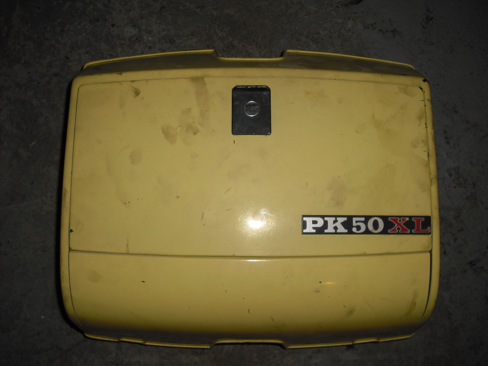

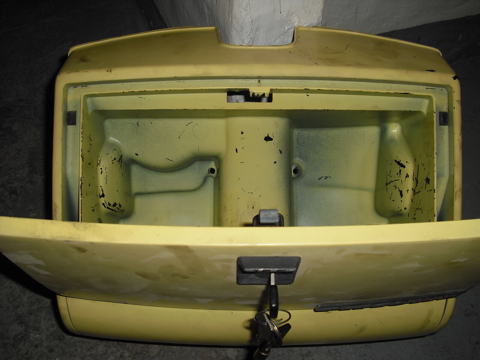

    ich denke es ist eine normale PK xl, auf den Papieren steht auch nur Vespa PK XL! Schau mal auf die Bilder, was meinst du?
    -Sofern das das Richtige Gepäckach ist kann ich am Beinschild nur zwei Bohrungen finden die für die Befästigung des Gepäckfachs in frage kommen würden. Erscheint mir etwas wenig! Wird dieser Tatsächlich nur mit zwei Schrauben fixiert und muss die Kaskade dafür ab?
    -Leider sind ja auch keine Schrauben mehr vorhanden, wie kann ich rausfinden welche Schraubengröße ich bräuchte.
    -Habe das Hanschuhfach schon mal so rangehalten. Irgendwie habe ich das gefühl da fehlt auch ein Dichtgummi zwischen Beinschild und Gepäckfach, oder ist das tatsächlich ohne Dichtgummi!?!........läuft ja so garantiert Wasser zwischen Beinschild und Gepäckfach, oder?

    Hi, was Du hast ist eine XL1, in den Papieren steht IMMER nur PK50XL. Das eins oder zwei ind eine Unterscheidung der Baujahre. Unterschied runder Tacho = XL1, dreieckiger Tacho XL2, um nur das wichtigste zu nennen. Wenn Du das Handschuhfach umdrehst, hat das am oberen Rand zwei Löcher für Schrauben? Bei der XL2 ist das jedenfalls so. Die beiden oberen hinter der Kaskade verborgen und die Beiden untern von innen welche die Kaskade halten.

    XL 1 passt. Sah auf dem Bild aus wie eine XL2. Hier mal die Explosionszeichnungen fürs Gepäckfach:
    In der Artikelliste sind auch die passenden Schrauben für die Befestigungen aufgeführt.
    Ich würds so machen, Kaskade ab (die 3 Schrauben hast du ja schon gefunden), Gepäckfach dranhalten, die Löcher und Gewinde sollten sich eigentlich von selbst ergeben/zu erkennen sein. Passende Universalschrauben mit einigermassen passender Länge durch, Fertig.

    Hey, habe es eben so probiert wie du geschrieben hast. Zwar habe ich noch keine Schrauben aber Löcher und Gewinde sitzen an den richtigen Stellen, habe das Gepäckfach rangehalten und siehe da, alles passt 2-) werde die Tage die Schrauben kaufen und dann sitzt das Gepäckfach wider dort wo es hingehört :thumbup:
