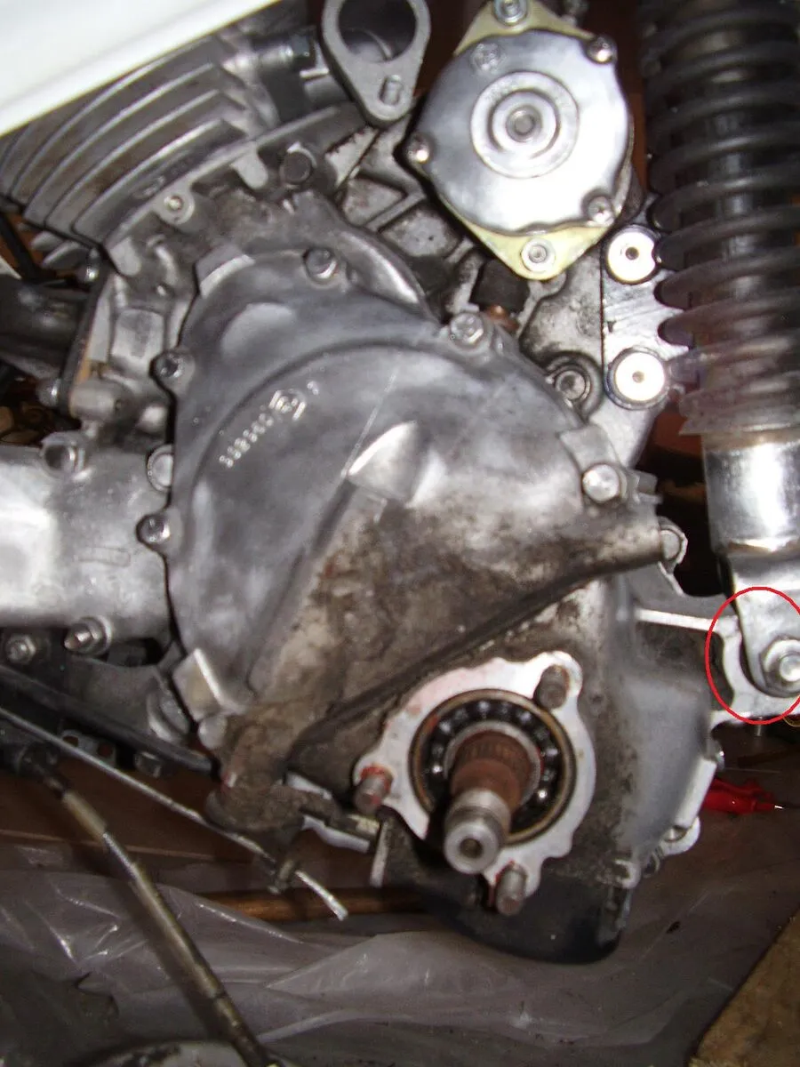

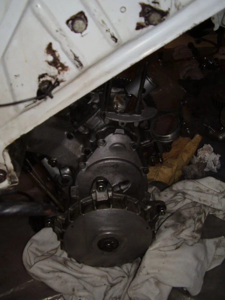

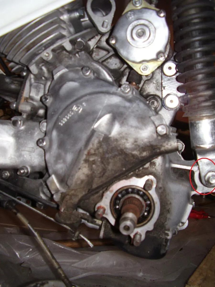

    habe es ja auch bereits kurz geschildert, sind wirklich nur ein paar Handgriffe und selbst von einem "Anfägner" zu bewältigen.
    Wie schon von mir und eben von prome....0815 geschildert. Tank raus, Vergaser raus, Heck auf ne auf Kiste stellen, Hinderrad ab, Verschraubung vom Federbein Lösen und langsam absenken... hier mal Bilder (ist meine HP50 aber ist beim Ablauf das gleiche in Grün :D )
    Trank raus, Vergaser raus und Heck auf ne Kiste stellen, Hinterrad abbauen, dann sieht es so in etwa aus:
    (Heck in Fahrrichtung links, jedoch bereits abgesenkt)
    Dann die Verschraubung vom Dämpfer lösen, siehe roter Kreis:
    Nach Lösung des Dämpfers diesen nach Hinten wegschieben und Motor langsam absenken, dann sieht es so aus:
    (hier jedoch bereits Zylinderhaube, ALU-Zylinderkopf und ALU-Zylinder demontiert:
    Fang einfach an, wenn Du nicht weiter kommst, hier nachfragen.

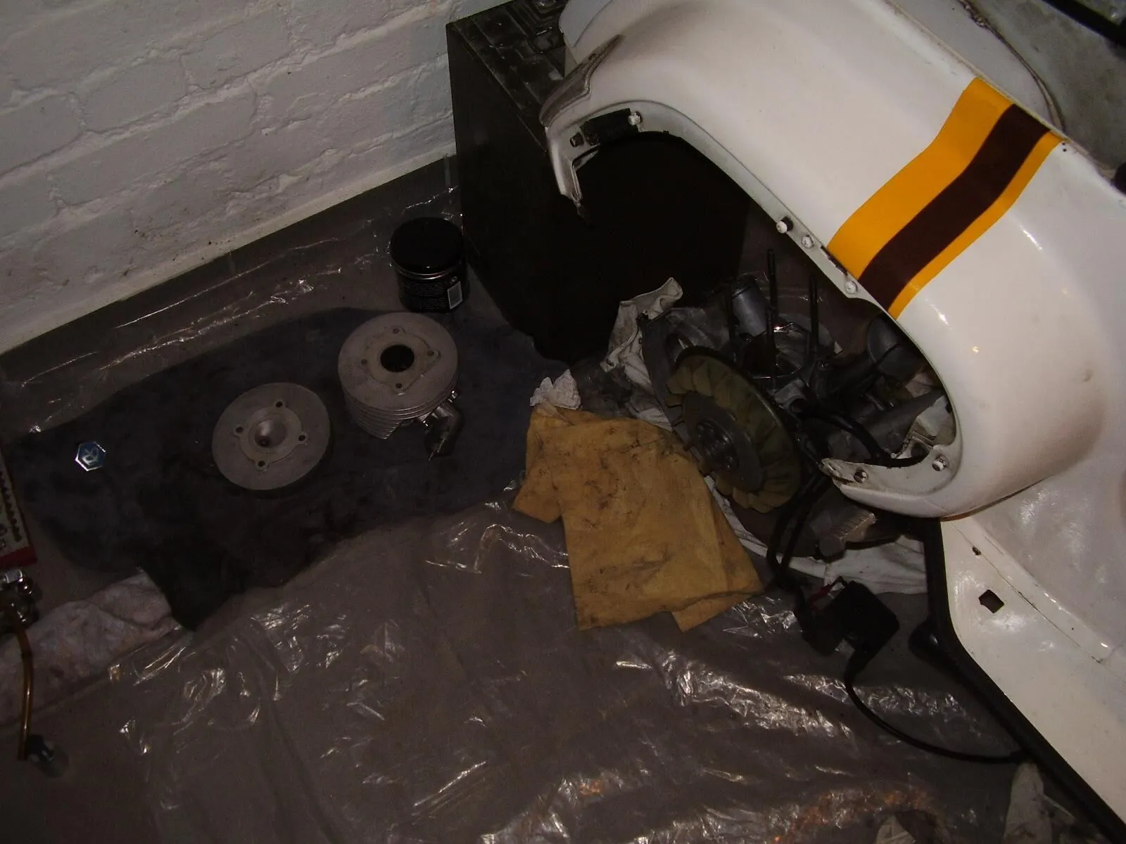

    hab heute ohne großartige Komplikationen den Motor abgesenkt, Kolben offen gelegt und das Lüfterrad abgeschraubt. Der Kolben weist optisch wie auch fühlbar Verbrennungsrückstände auf, das Außenteil, Zylinder?!, sieht von innen intakt aus, also keine Kratzer Kerben oder Verbrennungsrückstände.
    Die Elektronik sieht ziemlich vergammelt aus, überlege schon die von chup aufgeführten Dinge alle grundsätzlich zu erneuern.
    Macht euch bitte auf den Bildern selbst mal einen Eindruck.
    Muss ich den Kolben austauschen, woran sehe ich jetzt eigtl ob es 50ccm sind?
    Danke euch!
    http://www.flickr.com/photos/7481435…in/photostream/
    Wenn wir das bis heut mittag klären könnten, würd ich direkt die Teile kaufen gehen, nochmals Danke! ;)
    2 Mal editiert, zuletzt von vespa999 (January 21, 2012 at 02:29)
