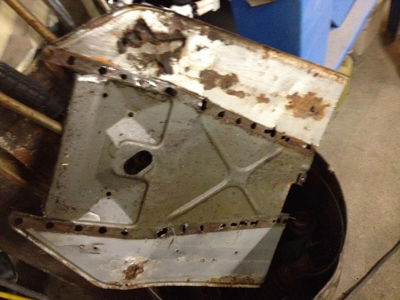

    Nach 2 Jahren in der Ecke stehen und ein 3/4 teilzerlegt im Regal rumgammel, hab ich mich Ende meines Urlaubs dazu aufraffen können, die kleine endlich zu restaurieren.
    Der Motor wurde schon vor einiger Zeit zerlegt und gestrahlt. Diese Woche hab ich ihm dann neue Lager und Siris verpasst.

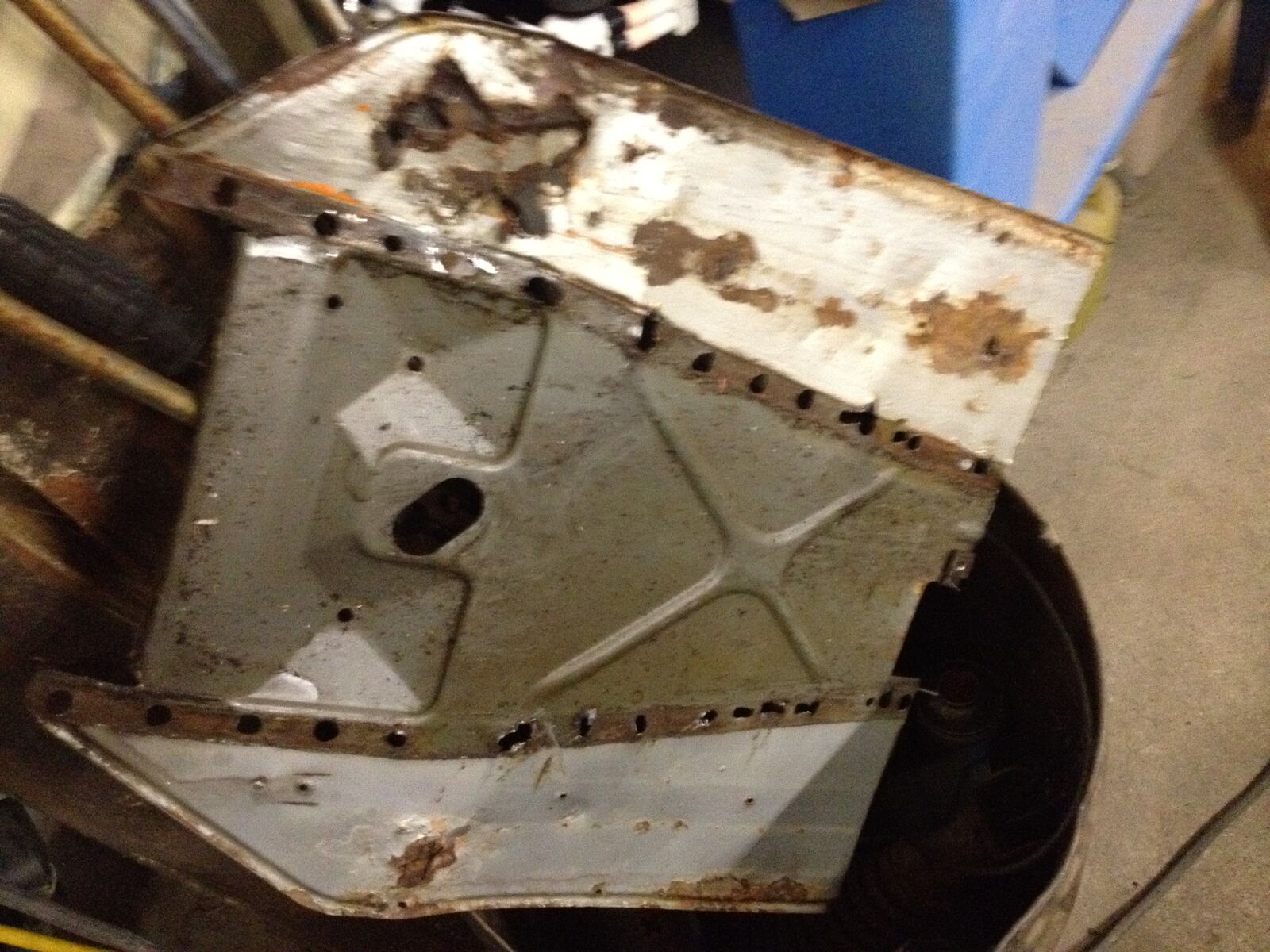

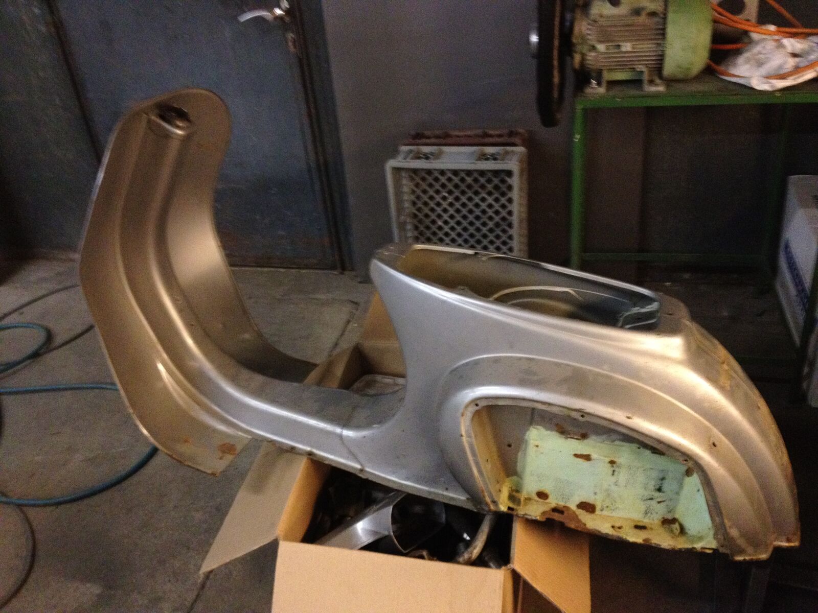

    Heute Mittag hab ich mich dann an die Endzerlegung vom Rahmen gewagt, alle Schilder ab, Züge und Kabelbaum raus.

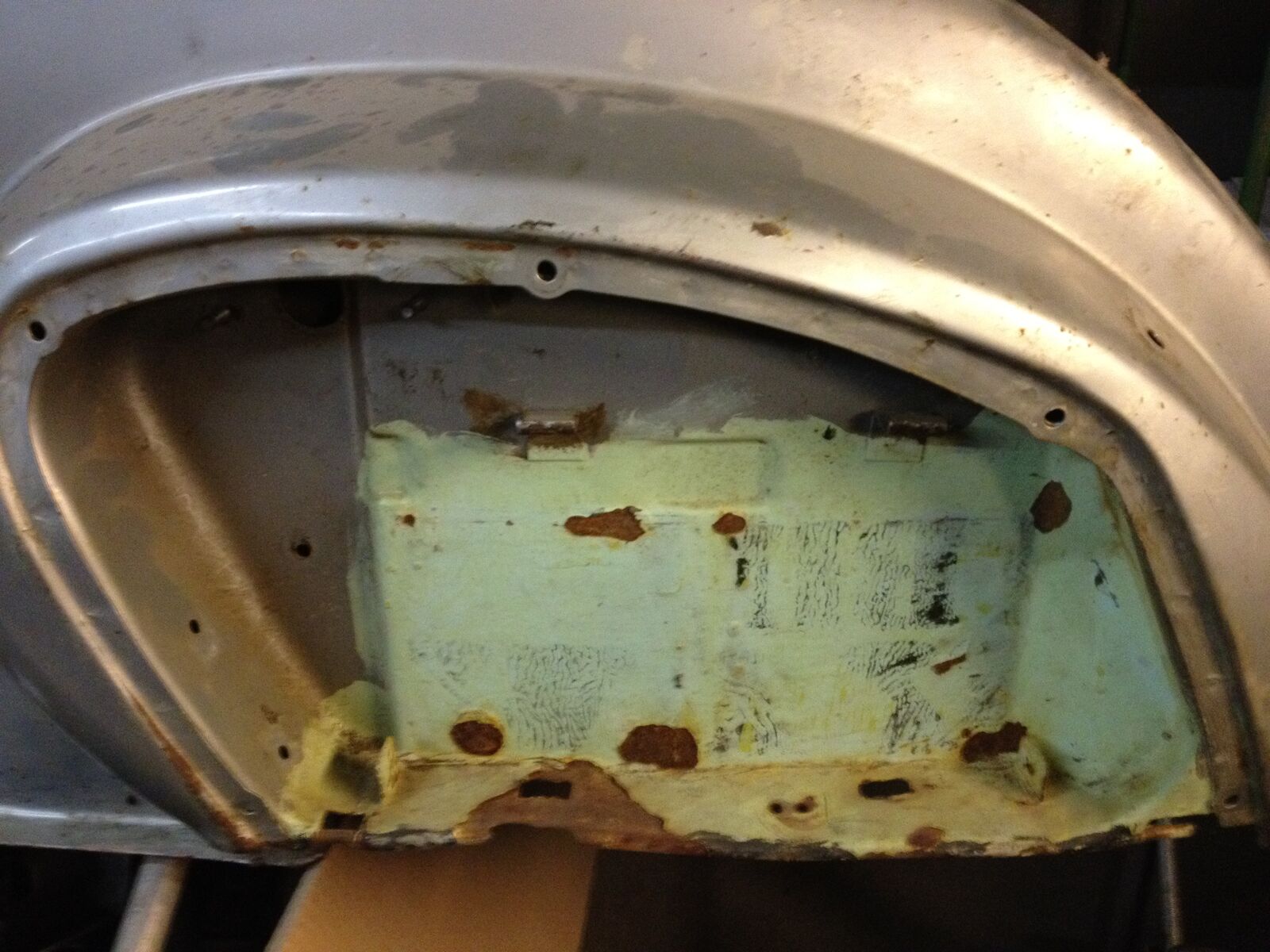

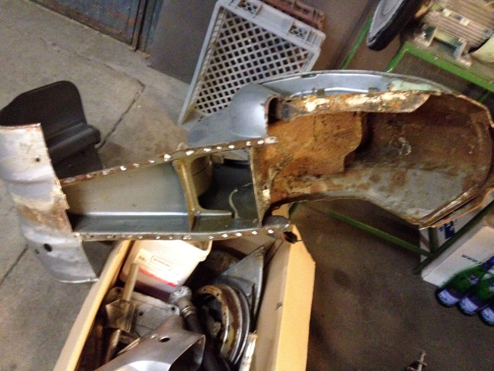

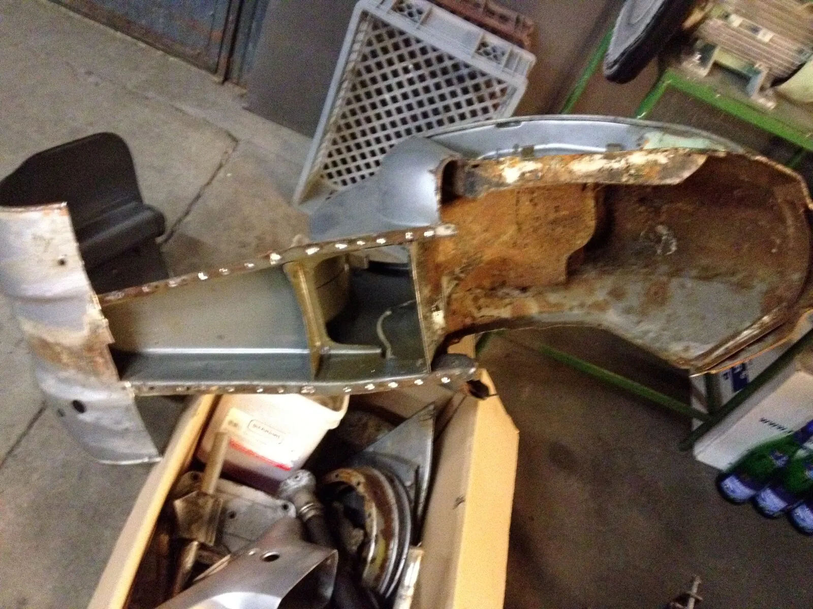

    Bei erneuter Begutachtung ist dann heute die Entscheidung gefallen das Trittblech doch zu tauschen, weil einfach schon zu viel Gammel in die Traversen & Co gekrochen waren und das Trittblech selbst an 2-3 Stellen schon komplett durchgerostet war.
    Also Trittblechschweißpunkte aufgefräst und Trittblech ab.

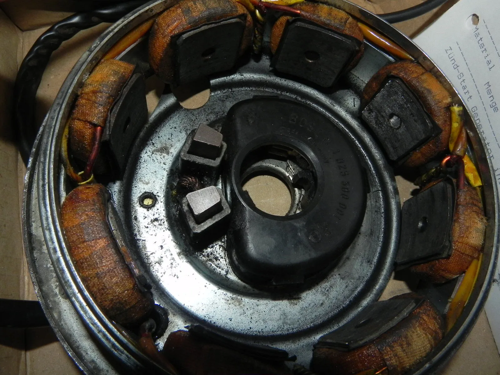

    Die Zündung ist im Moment beim freundlichen Boschhändler und bekommt eine Revision verpasst (neue Kohlen)

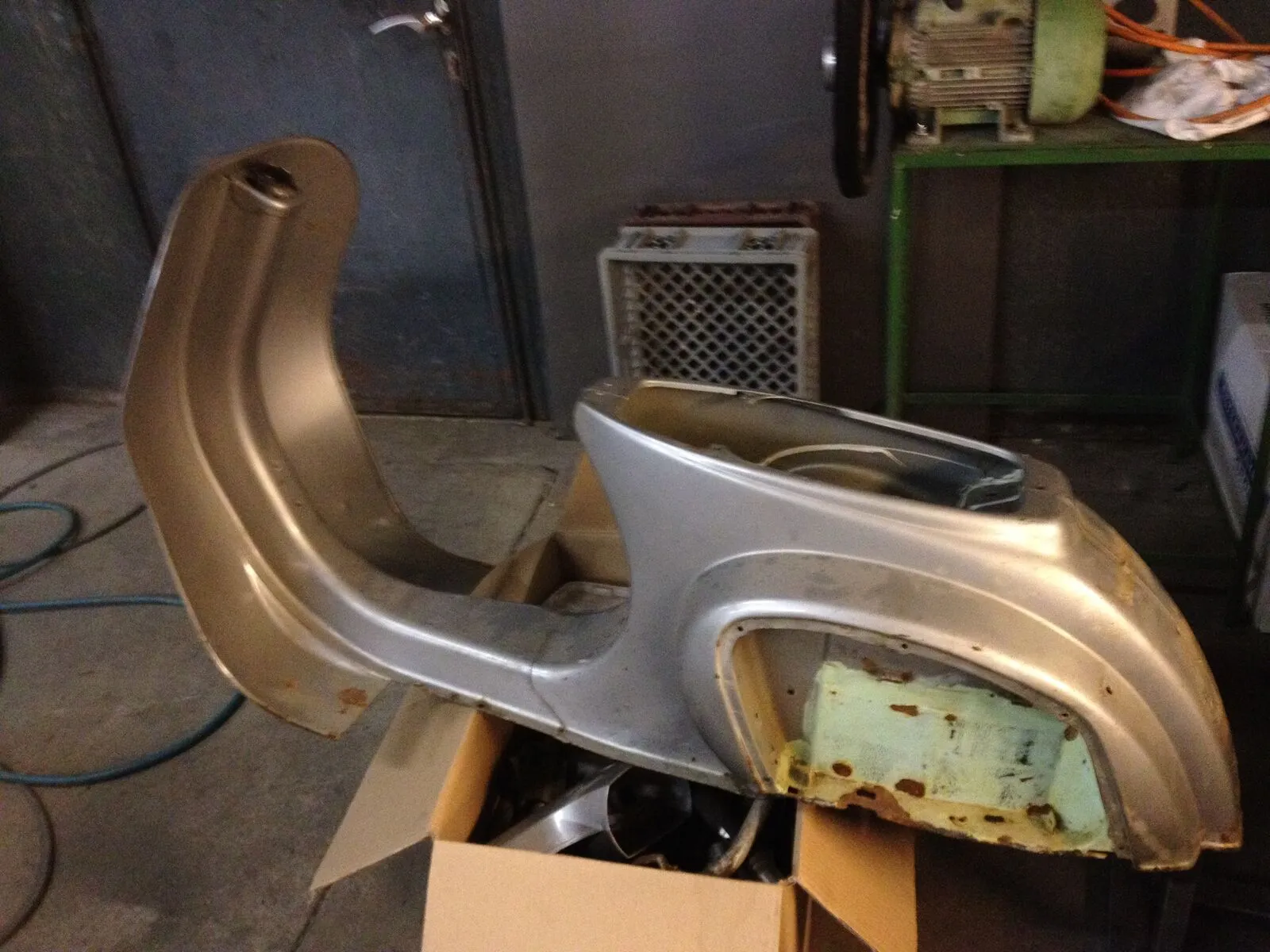

    So und nun Bilder vom Tageswerk.
    Vielen Dank schon mal an Kim von blechkultur für die Zeit, Geduld und fachmännisches Unterstützung (und für die Nussschnecke ;9 )
    So und nun
    Foto-Love-Story: (Sorry hatte nur die schimmlige Apfel 4s Kamera dabei)

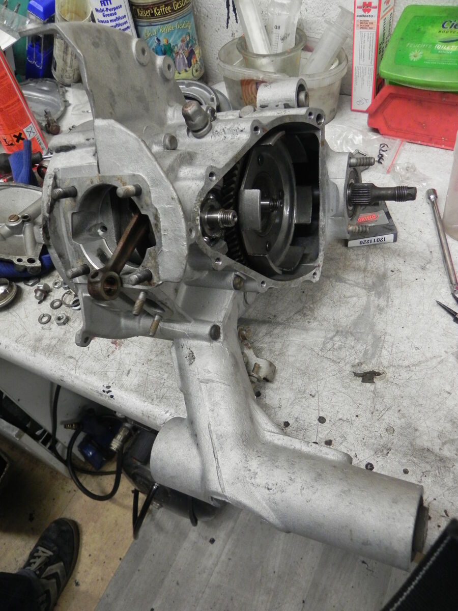

    zur kurbelwelle: der onkel tom presst die dir gerne auch auf pk pleuel um, wegen der bronzebuchse...
  • dark_vespa
    muffi_darky
    28,720
    5,574
    Kleinblechverstümmler
    • January 13, 2012 at 11:34
    sehe keine Notwendigkeit, mir is noch nie ne Bronzebuchse geklemmt, ausserdem is der Motor schon wieder fast zusammen, zumindest der Rumpf.

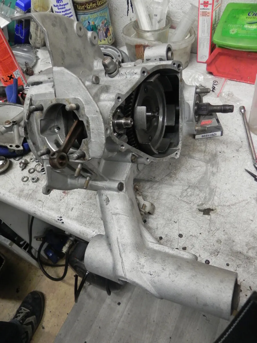

    • January 14, 2012 at 11:16

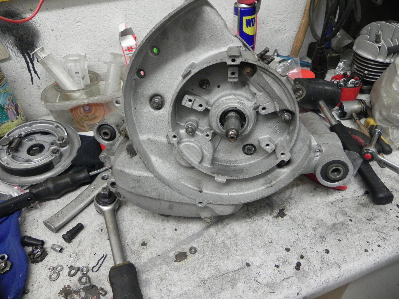

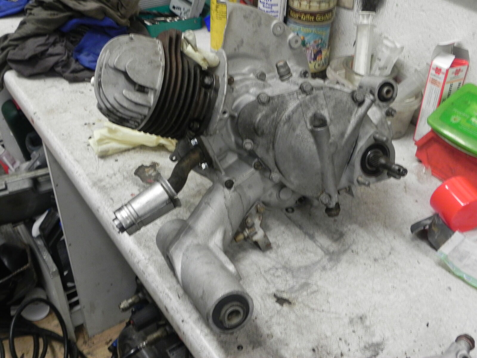

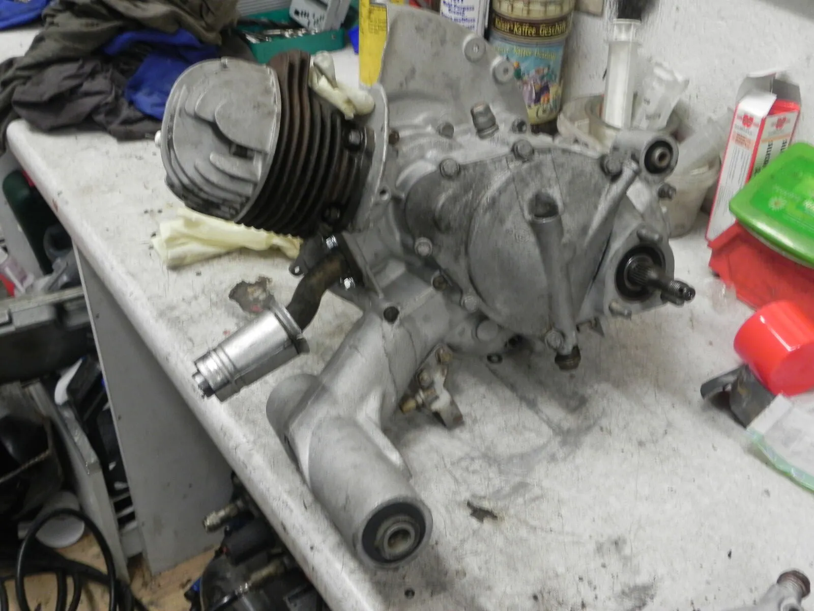

    Hier mal noch 2 Fotos vom Motor, Stand gestern, heute kommt noch der Zylinder drauf und werd mich an das Aufarbeiten der OriTeile machen (Trittleisten, Tacho, ...)

    jemand schon mal nen massiven kolbenbolzen gehabt? so einer is da bei mir nämlich drin, heisst innen micht hohl, foto hochladen geht leider nicht via apfelfon

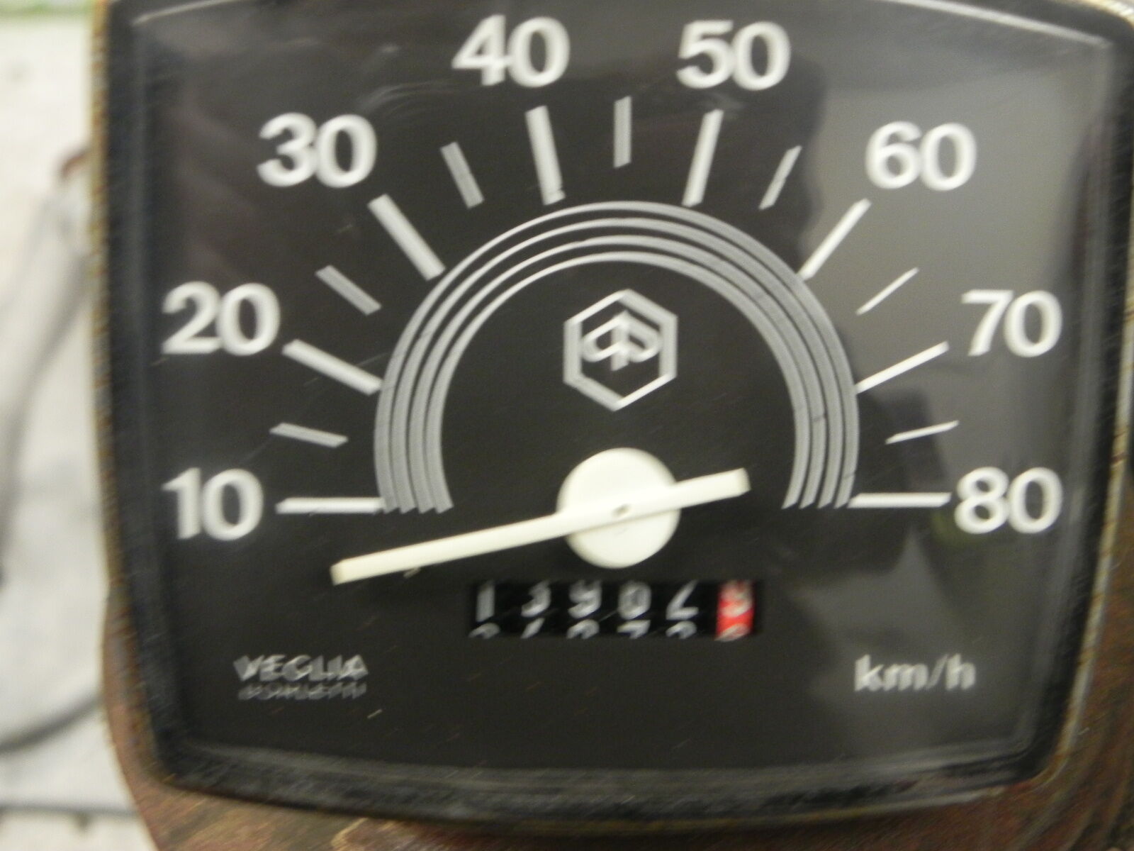

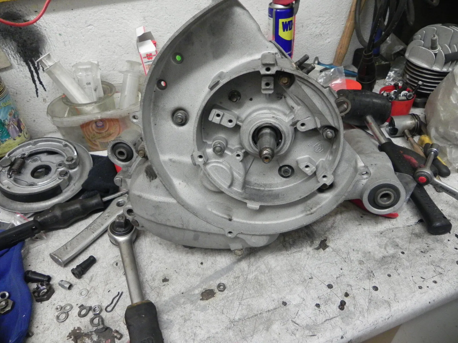

    Tageswerk von gestern:

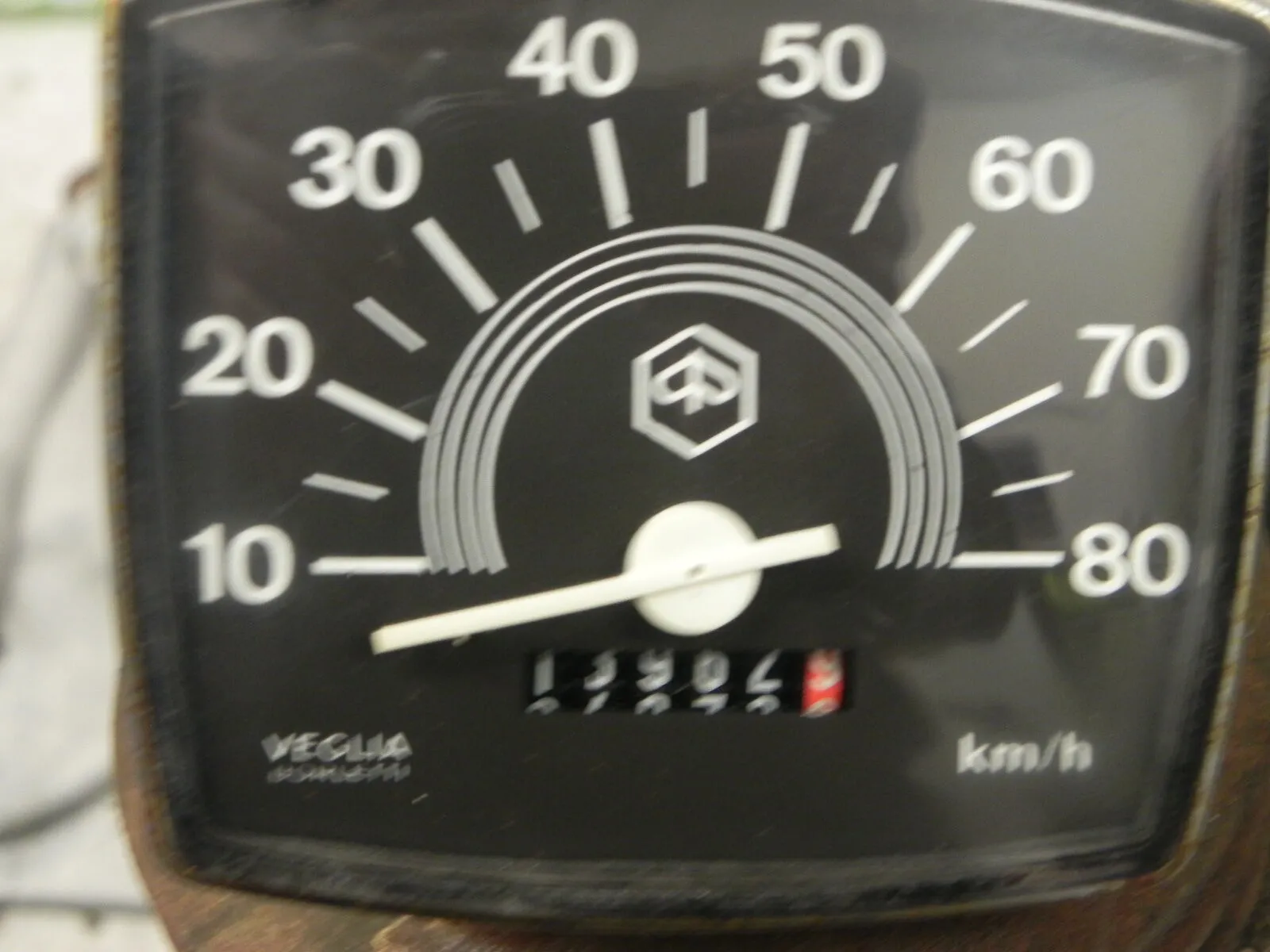

    Der Kupplung neu Beläge und Scheiben verpasst. Motor soweit möglich weiter gemacht.
    Ich zonk hab nur leider den falschen Kupplungsdeckel erwischt.
    Tacho aufgearbeitet, mit 800er das Plastikglas angeschliffen und mit Xerapol aufpoliert.

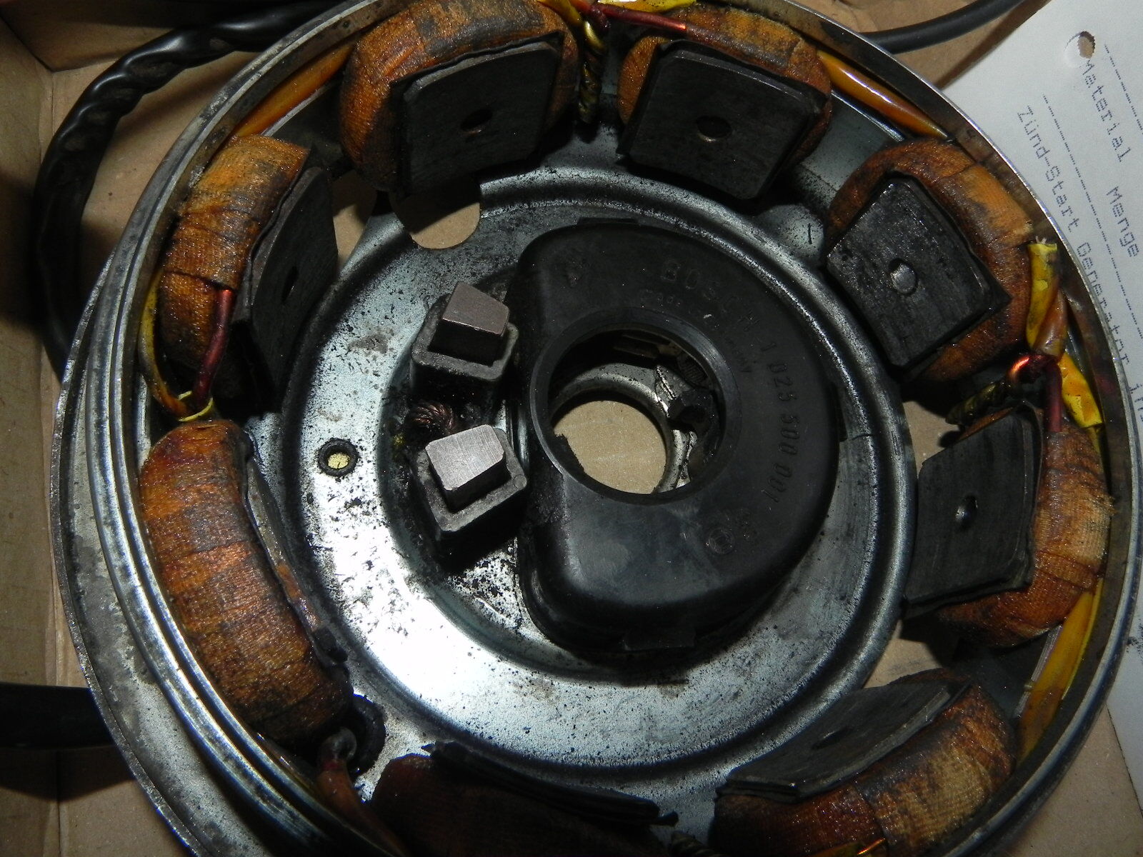

    • January 16, 2012 at 22:58
    So teurer Spaß
    Die Montage der Ersatzkohlen bei Bosch hat schlappe 90€ gekostet :+1 aber was tut man nicht alles für die alten Kisten

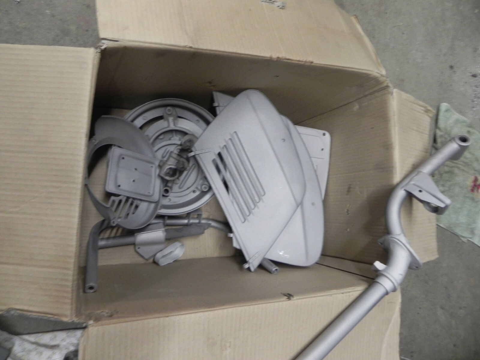

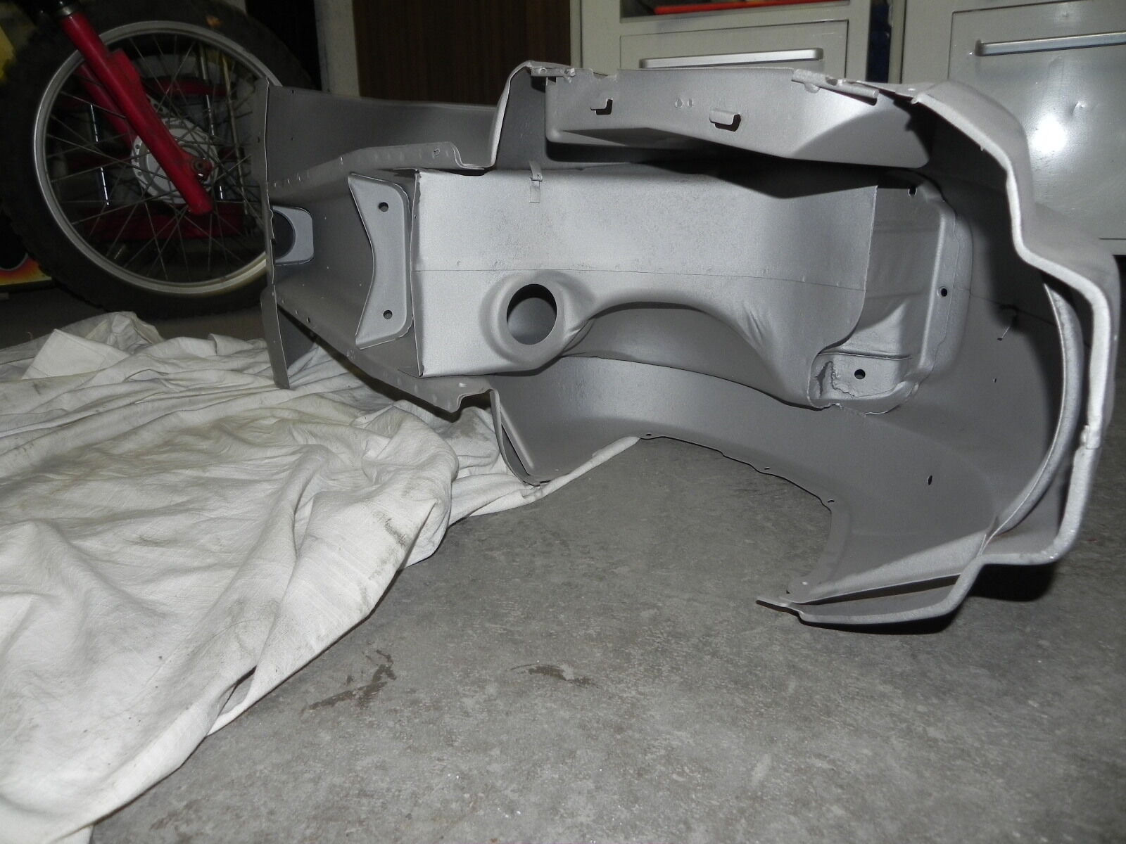

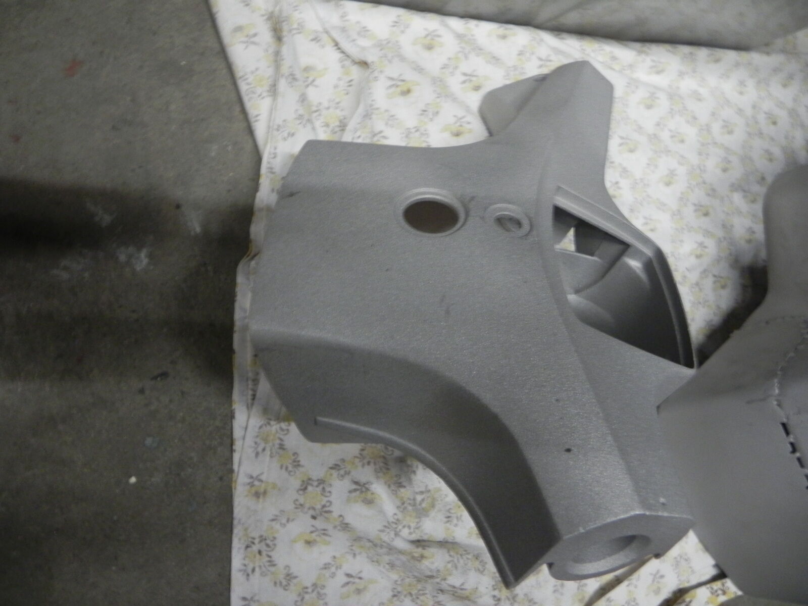

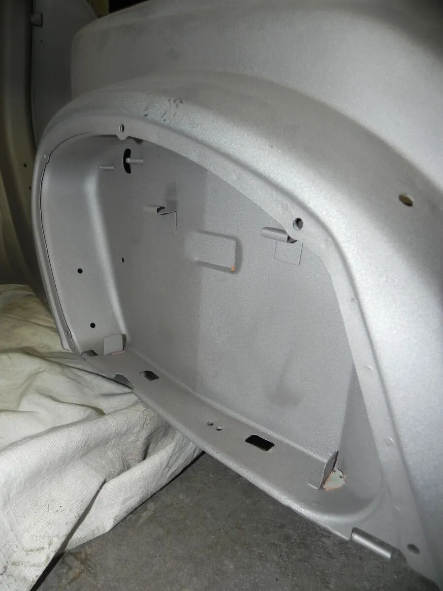

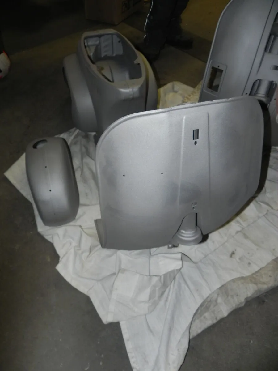

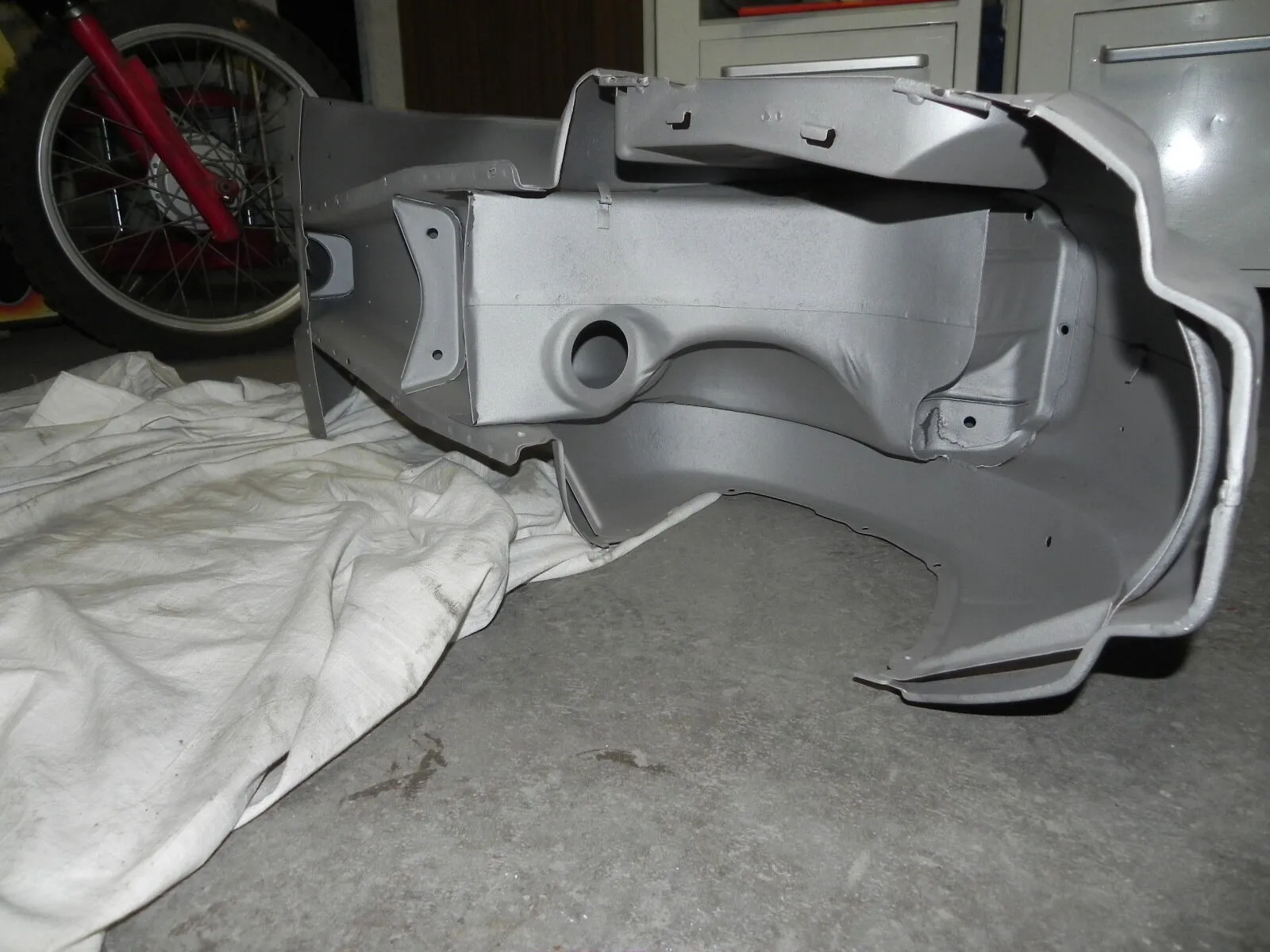

    • January 22, 2012 at 09:54

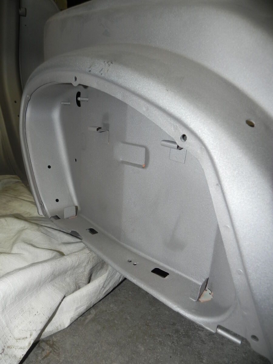

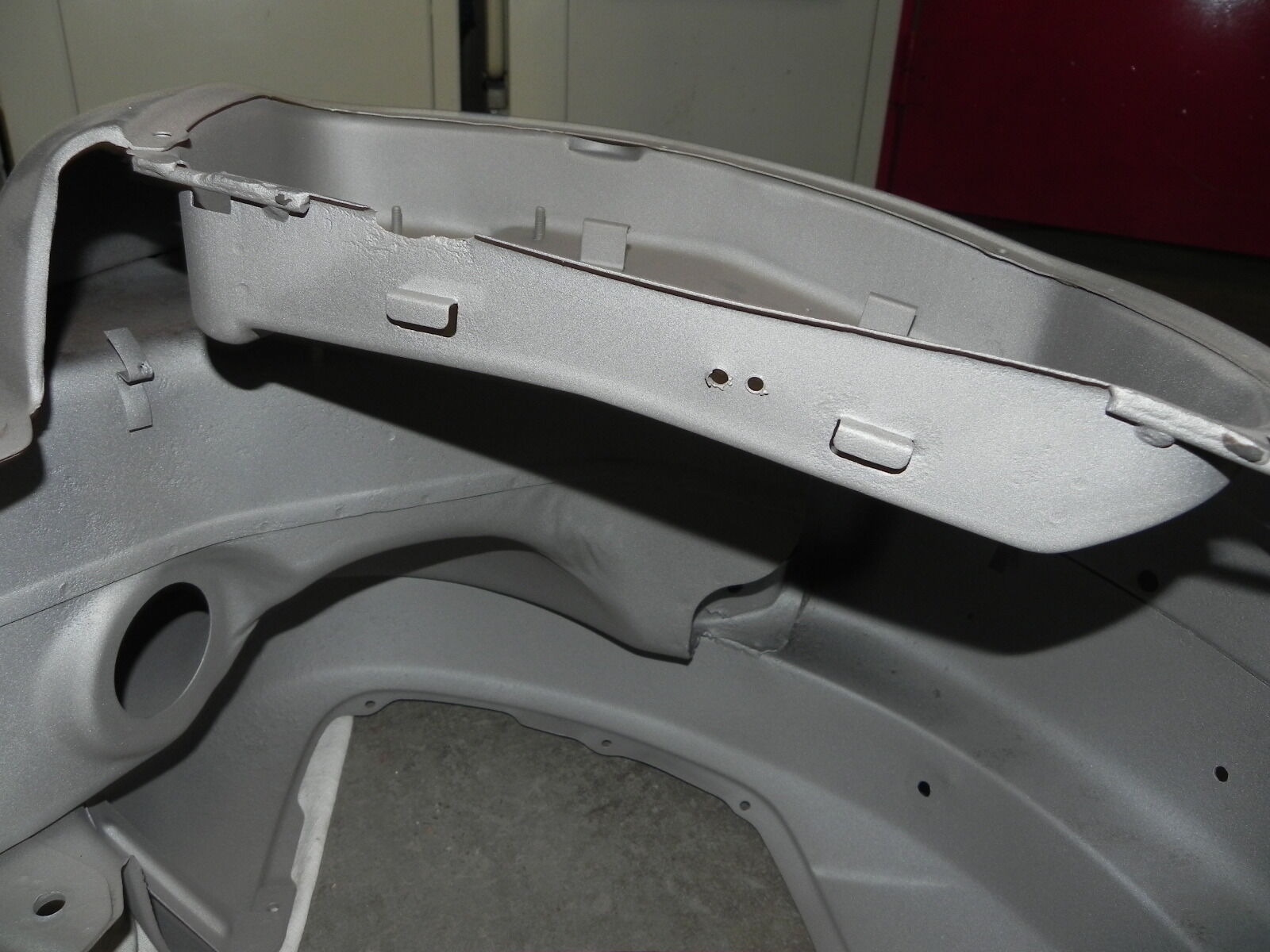

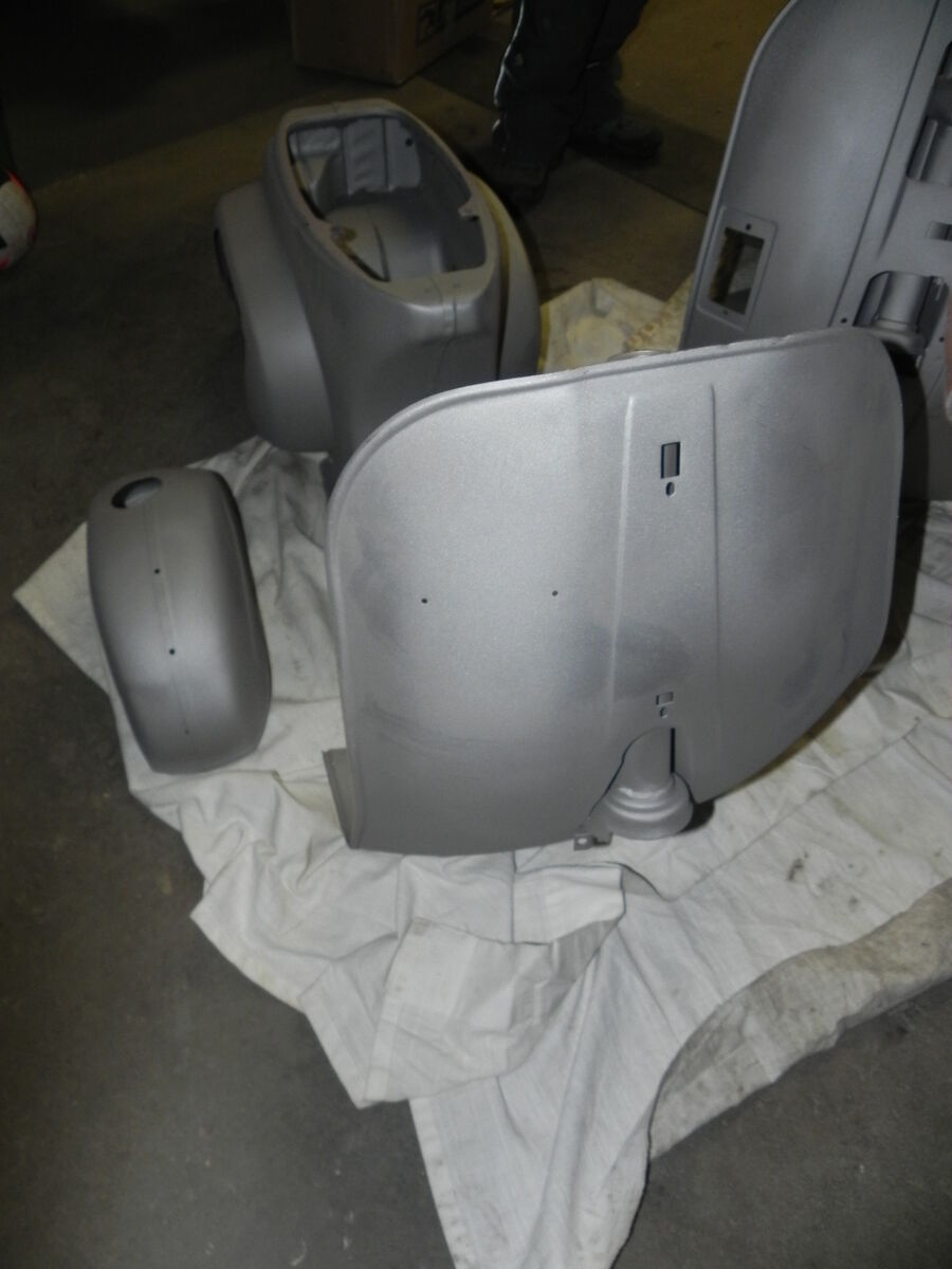

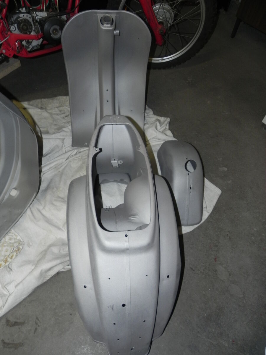

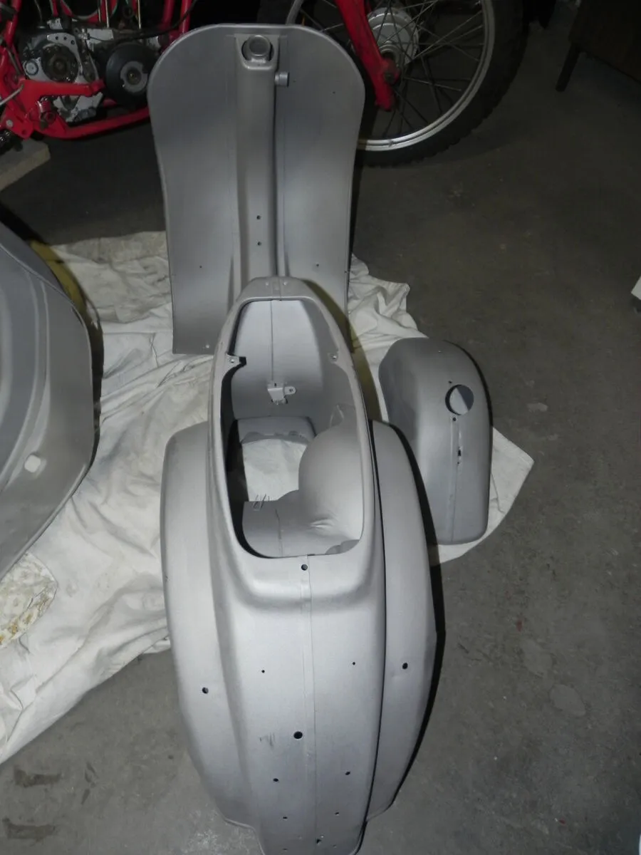

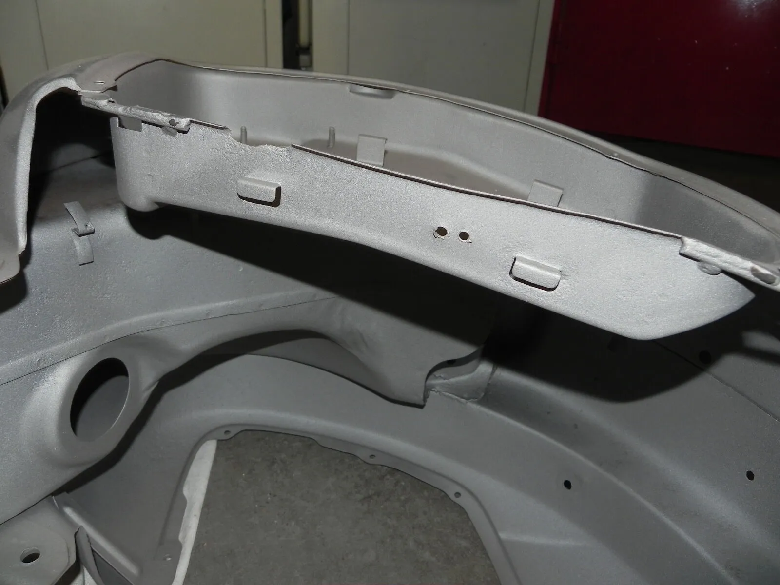

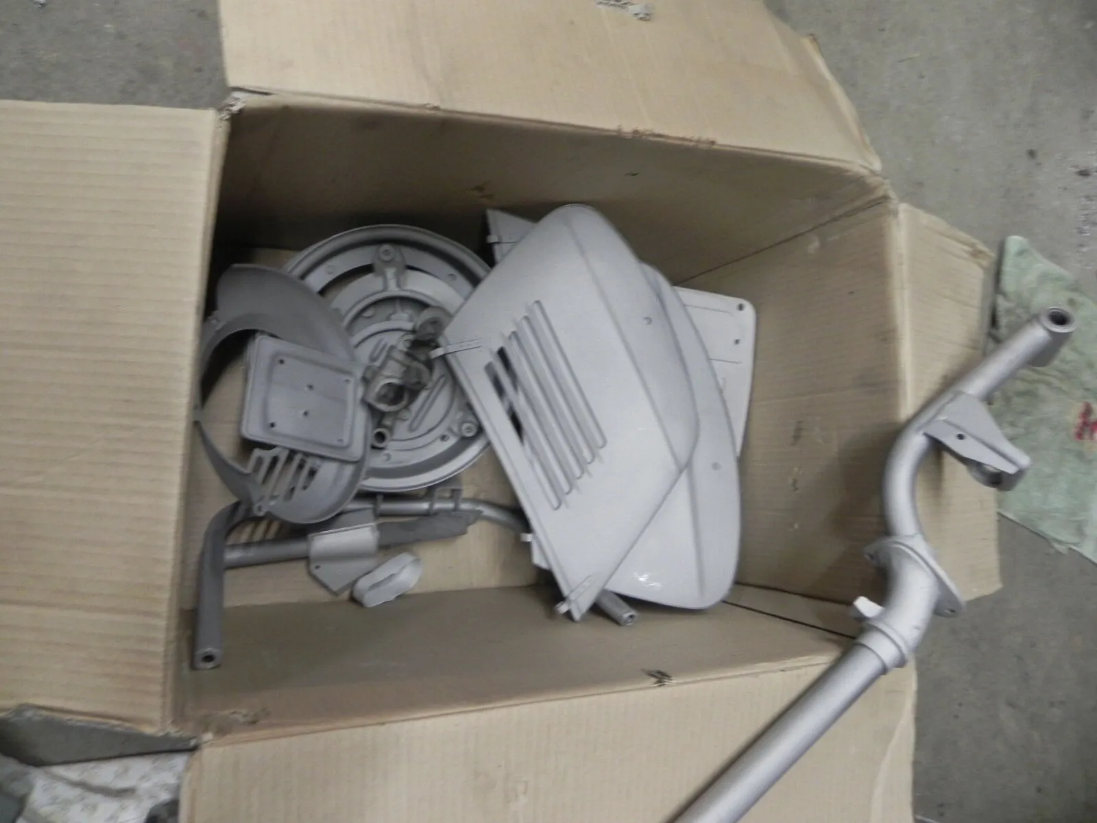

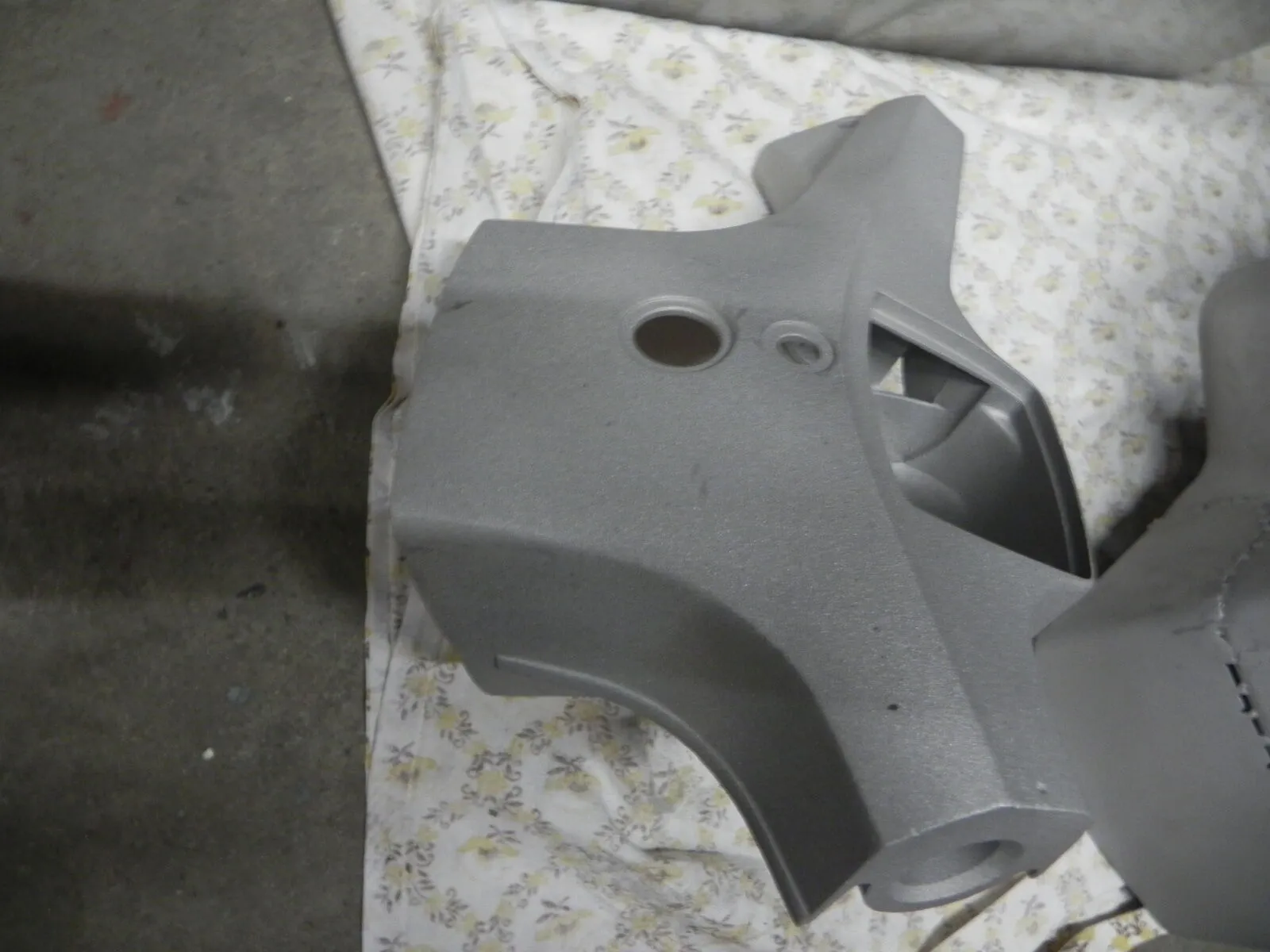

    Hier noch die Bilders von den gestrahlten Teilen:

    • January 22, 2012 at 10:08
    das kostet 90 euro, weil die nen lehrling hinstellen mussten und motorkohlen passend schleifen lassen mussten....

    • January 23, 2012 at 12:53

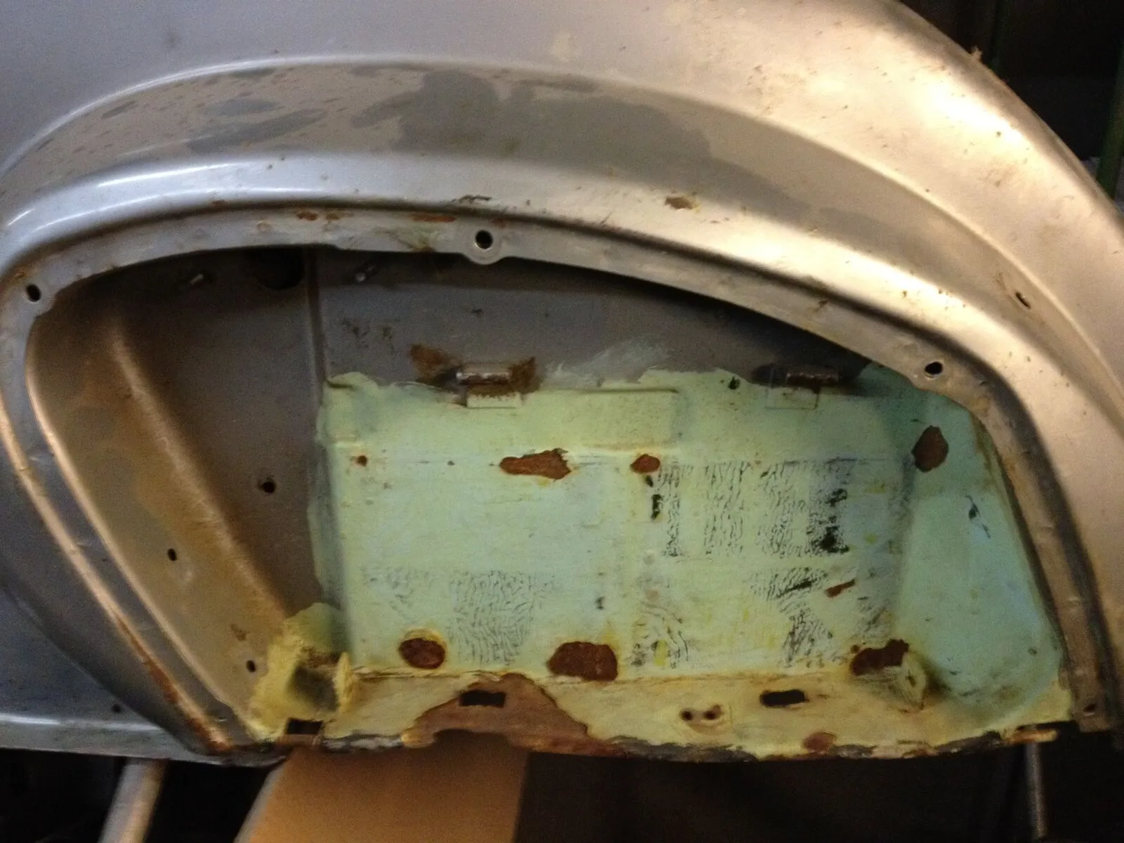

    der zustand vom seitenfach is ja mal echt noch richtig geil!
    INN-TEAM
    Sektion Rosenheim
  • dark_vespa
    muffi_darky
    28,720
    5,574
    • January 23, 2012 at 13:34
    Jo, bis auf die kleine abgefressene untere Kante, aber da muss der liebe Kim halt ein kleines Blechchen anpassen
