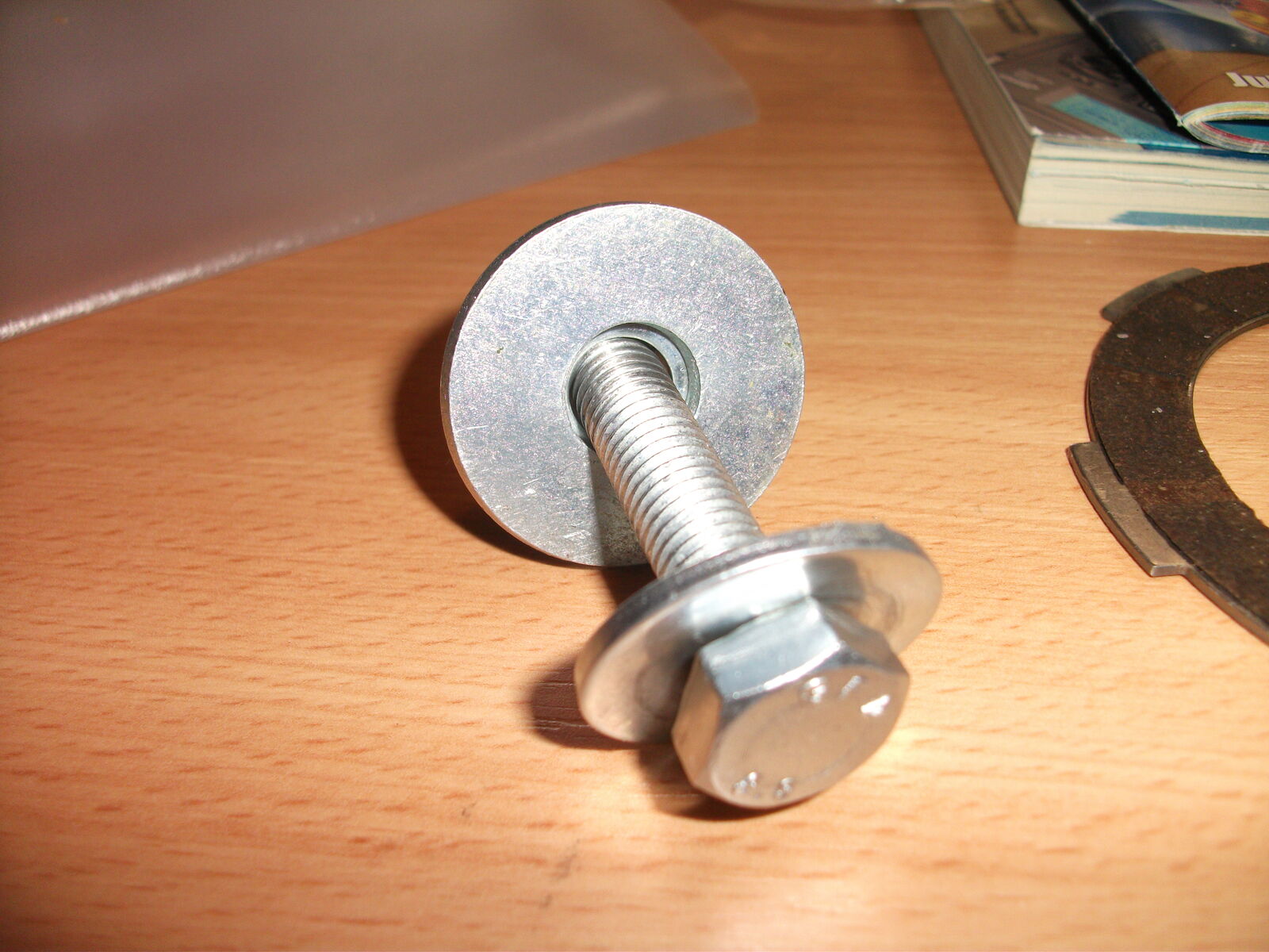

Hi Leute, ich habe mal ne kurze Frage an euch. Habe mir jetzt eine Kupplung einer XL2 besorgt. Die wollte ich in meinen XL1 verbauen. Muss ich da was beachten? Was Brauch ich alles dafür? Was ich noch habe ist der Deckel und die Kugelgelagerte Andruckplatte. Kann ich das ganze so verbauen?
Würde das so funktionieren? Oder brauche ich noch etwas?

müsste erstmal funktionieren.

okay, jetzt nochmal für kurzentschlossene.
xl1 und xl2 beläge sind NICHT identisch.
die federn von xl1 und xl2 sind auch NICHT identisch
die kupplungsdeckel haben VERSCHIEDEN lange arme. xl2 kurz. immer.
und deine beläge sind relativ dünn, würd ich mal sagen, soweit ich das auf dem bild sehen kann.edith sagt noch:
die carbonbeläge taugen nix. mit nem mickrigen minderleistungs 9 ps motor waren die ohren der beläge nach 2000 km komplett abgenutzt und durch und durch verbrannt. das kupplungsrutschen wurde am ende echt nervig.
