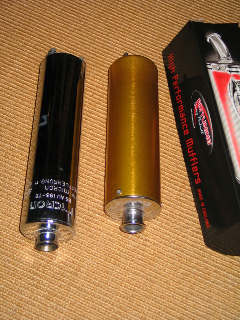

    Hab jetzt einen PM Carbon ESD dran,mit Wolle von Louis,der goldene auf dem Foto(neue)PM ESD ist etwas leiser.

    habe meinen Pm Carbon Dämpfer mit Silent Sport Wolle gefüllt,ist leiser geworden,aber nicht perfekt.

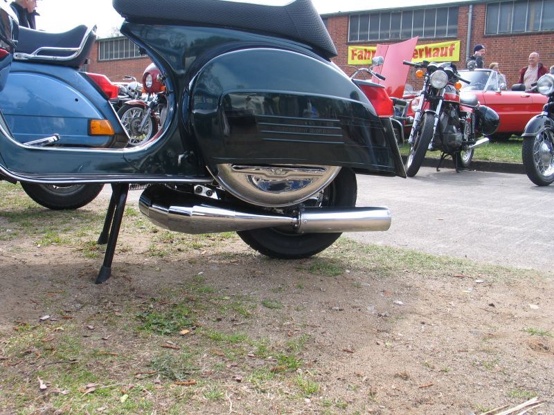

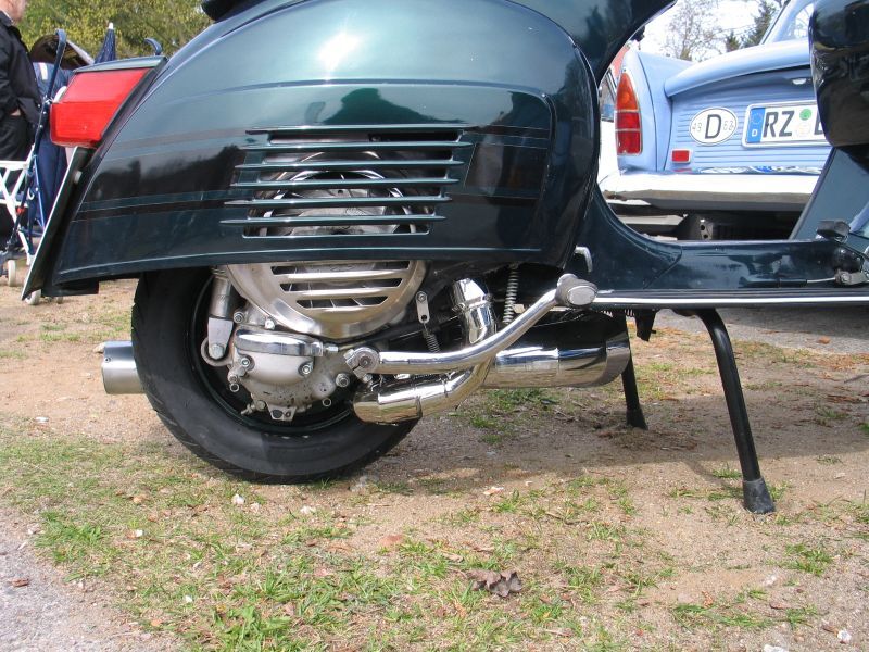

    Komme gerade von einer Oldtimer Veranstalltung in Lübeck,dort habe ich eine alte Vespa gesehen,der Auspuff(siehe Bilder)hat es mir angetan,toller Sound(...ist aber genauso laut wie meiner).
    Weiß jemand,was für ein Auspuff das ist???
    Gruß,Thorsten
  • Danke für die schnelle Antwort :thumbup:
    Ist ein PipeDesign Cobra,hab mal bei google geschaut,ziemlich teuer(519,-)dann kommt noch verchromen dazu....
    Thorsten, Made in Germany
