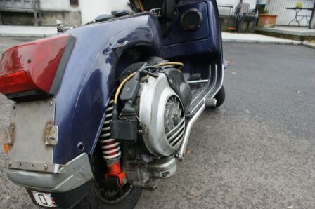

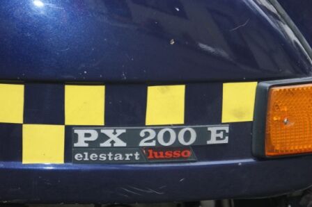

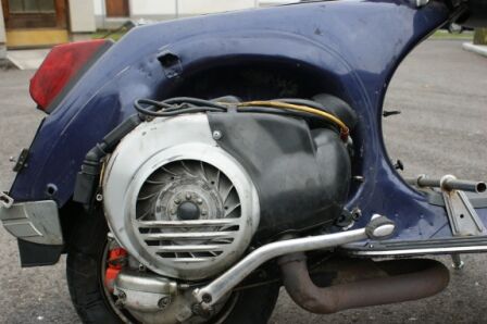

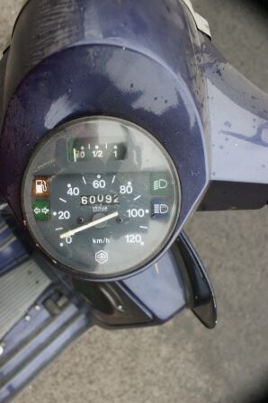

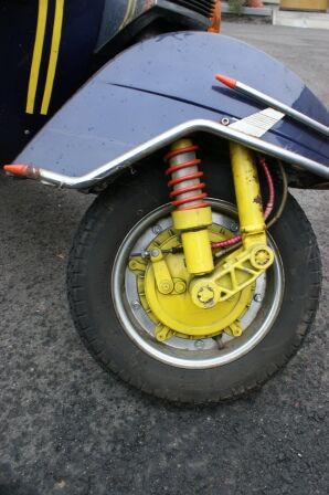

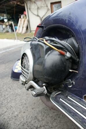

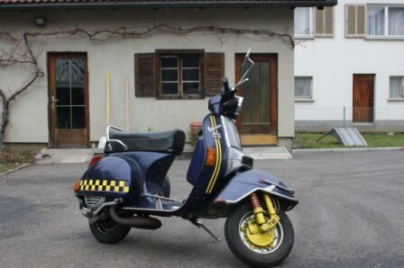

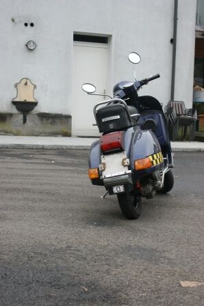

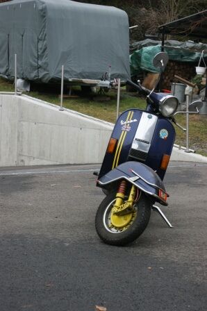

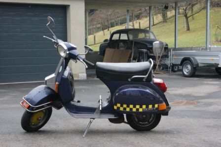

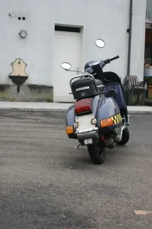

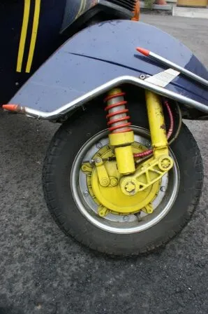

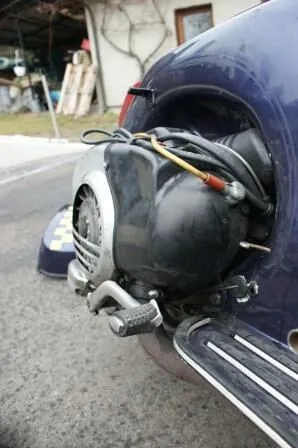

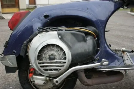

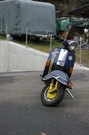

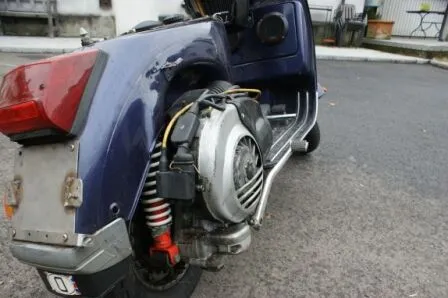

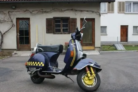

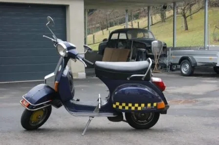

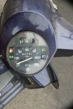

    • January 27, 2012 at 15:33
    Bilder folgen
