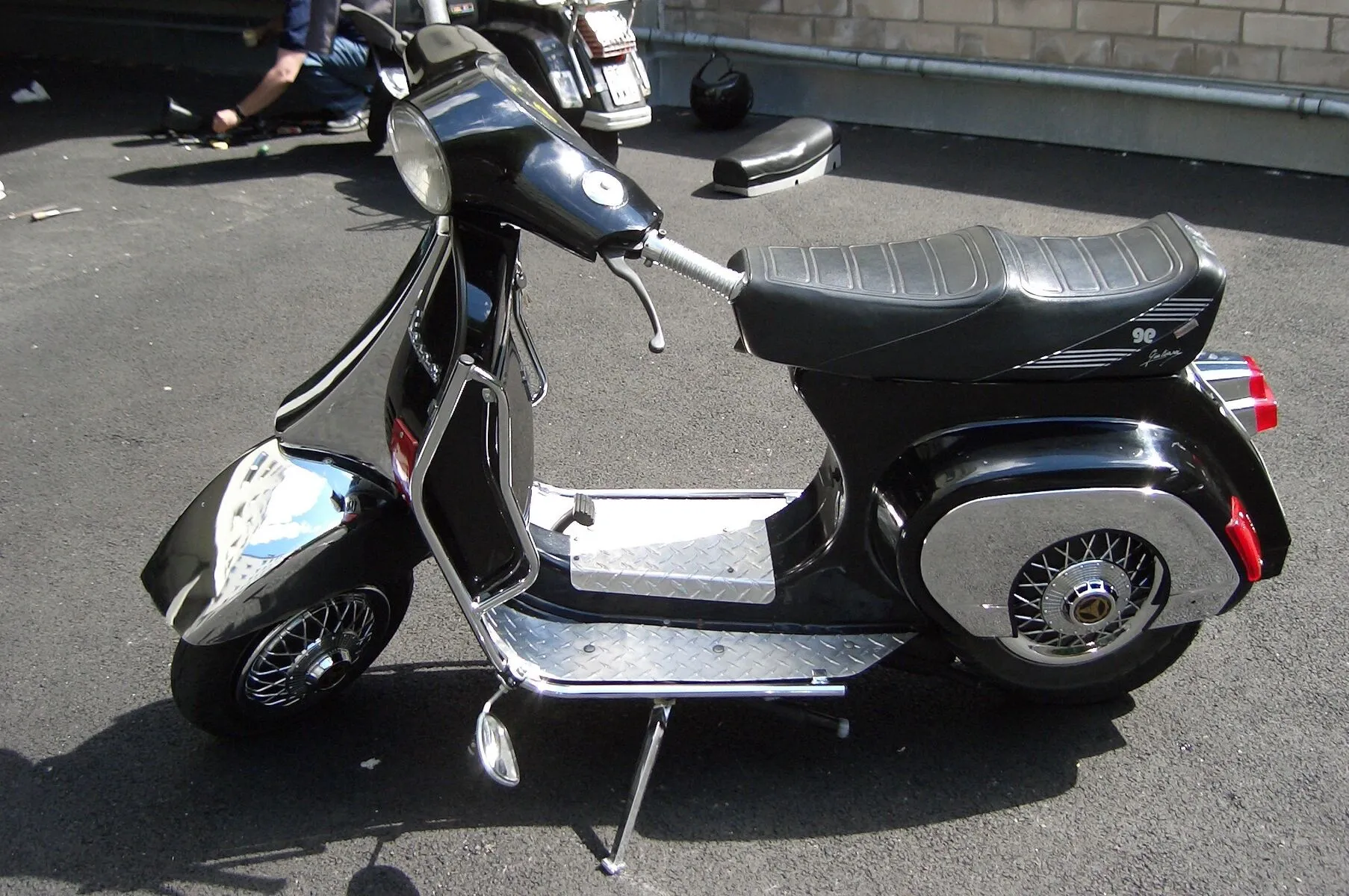

    anbei zu eurer vorstellung mal ein bildchen meiner vespina...sie hat nun nur weiße blinker mit gelben birnchen bekommen...
    ach ja, ein sito is auch drauf, macht halt nur krach, aber für unsere grünen freunde ist die abe immer nett zu lesen...:)
    wenn selbst harley fahrer schaun freut´s mich immer wieder...

    Sehr geiles Baby! 8o

    danke, hört die kleine gern...:)

    ich sehe gerade auf dein foto das du ein antikrücklicht drann hast, musstes du dafür die heckverkleidung abbauen ?
