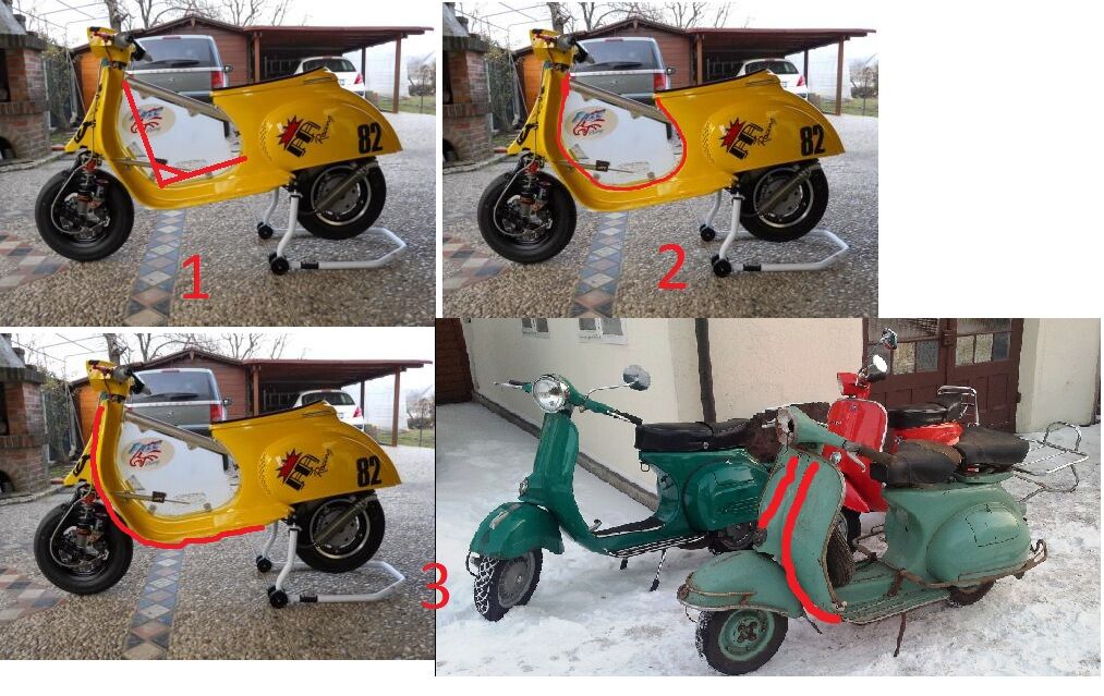

    Sorry wenn ich störe, ich würde ganz kurz btt. kommen :D
    Also ich würde gerne ne Strebe zwischen Beinschild und Sitzbankbereich am Rahmen machen. Denke das ist zum crossen sinnvoll. Bei Kill the Hill kann die Strebe aber schnell zum Verhängniss werden wenn man sich auf die Seite legt. Also keine Strebe. Sofern ich nun keine Akkuflex mitnehme um die raus zu schneiden, kann man die Strebe anschraubbar machen? Bringt es dann beim crossen noch was wenn die nur mit je 2 8er Schrauben an nem Halteblech angeschraubt wird?
    Brauch ich die Strebe beim crossen?
    Alternativen?

    • February 28, 2012 at 11:20
    • #216
    Strebe + Blechwand, dass du mitm Haxn net dazwischen kommen kannst :thumbup:

    • February 28, 2012 at 11:38
    • #217
    Hm gute Idee, aber meine Bedenken sind eher dass ich seitlich falle (wie alle :D ) und dann knallt die Strebe gegen mein ach so schönes und sensibles Bein. Ein Blechschild dazwischen ist dann vielleicht nicht ganz so hilfreich !?
    Was ist mit folgenden Ideen?
    Machbar, sinnvoll?
    Idee 1: Sicherlich nicht so effizient wie eine komplette Querstrebe aber sollte auch ein bisschen was abfedern. Wäre ein Kompromiss.
    Idee 2: Ein Flacheisen dass man gerade so noch anpassen kann auf den Hom geschweisst.
    Idee 3: von aussen 2 Flacheisen links und rechts vom Holm angeschweisst.
    Frag mich gerade nur ob das überhaupt was bringt da das Flacheisen noch bearbeitbar sein muss aber nachher doch sehr starr sein müsste.

    • #218
    An Beinschild und unterm Sitz massives U-Profil festschweißen und Profil und Strebe mit ausreichend großer Bohrung versehen das eine stabile Schraube durchpaßt. Fürs Crossen Strebe in die Profile legen und festschrauben für Kill the Hill Strebe wieder raus. Da die Belastung für die Strebe am ehesten auf Druck ausgerichtet sein dürfte müßte das halten. Soweit ich das als Eisdielencruiser beurteilen kann.
    Oder du nimmst dark vespa´s Variante und fährst wie du es gewohnt bist, im Damensitz.

    • #219
    Im Damensitz den ganzen Berg hoch... Dann bin ich zwar nur Queen of the Hill, aber immerhin adelig :D
    Rassmo, du darfst dann immerhin meine cute little Princess sein :D
    Ich denke die Idee mit der schraubbaren Strebe hat was, wenn das gut gemacht ist und beim anschrauben schon ordentlich Druck auf der Strebe ist sollte das passen.
