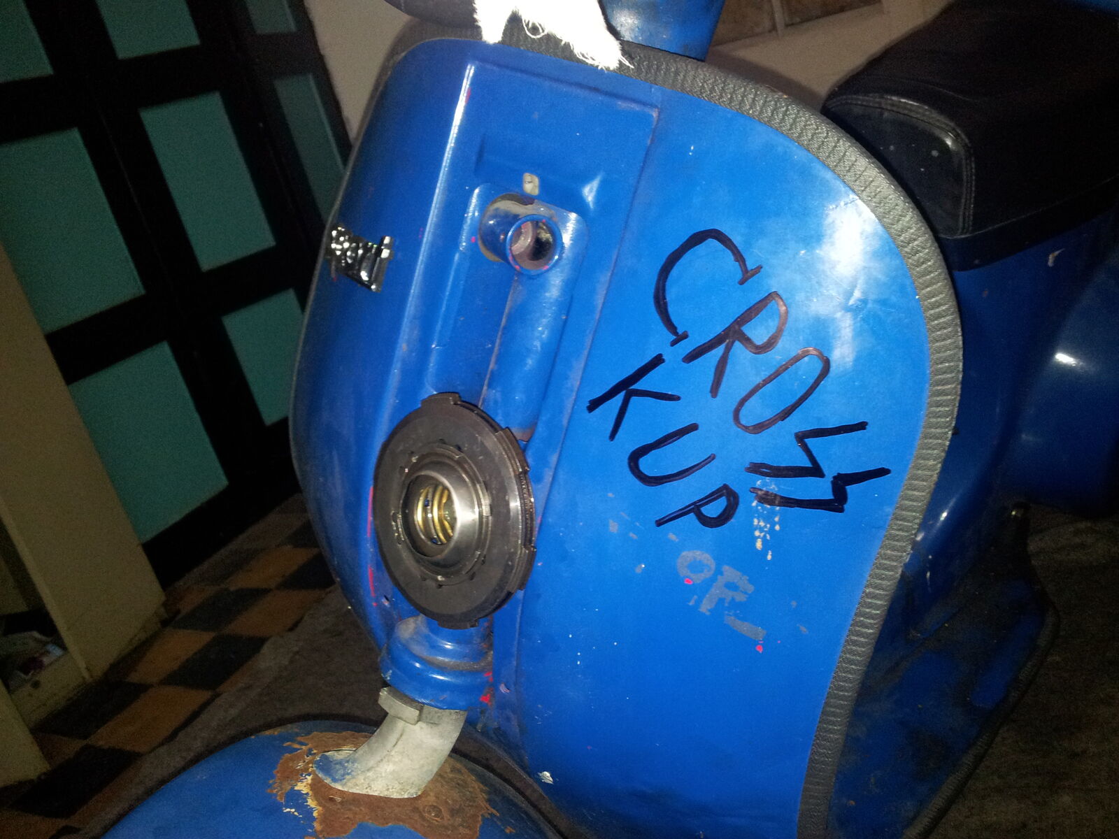

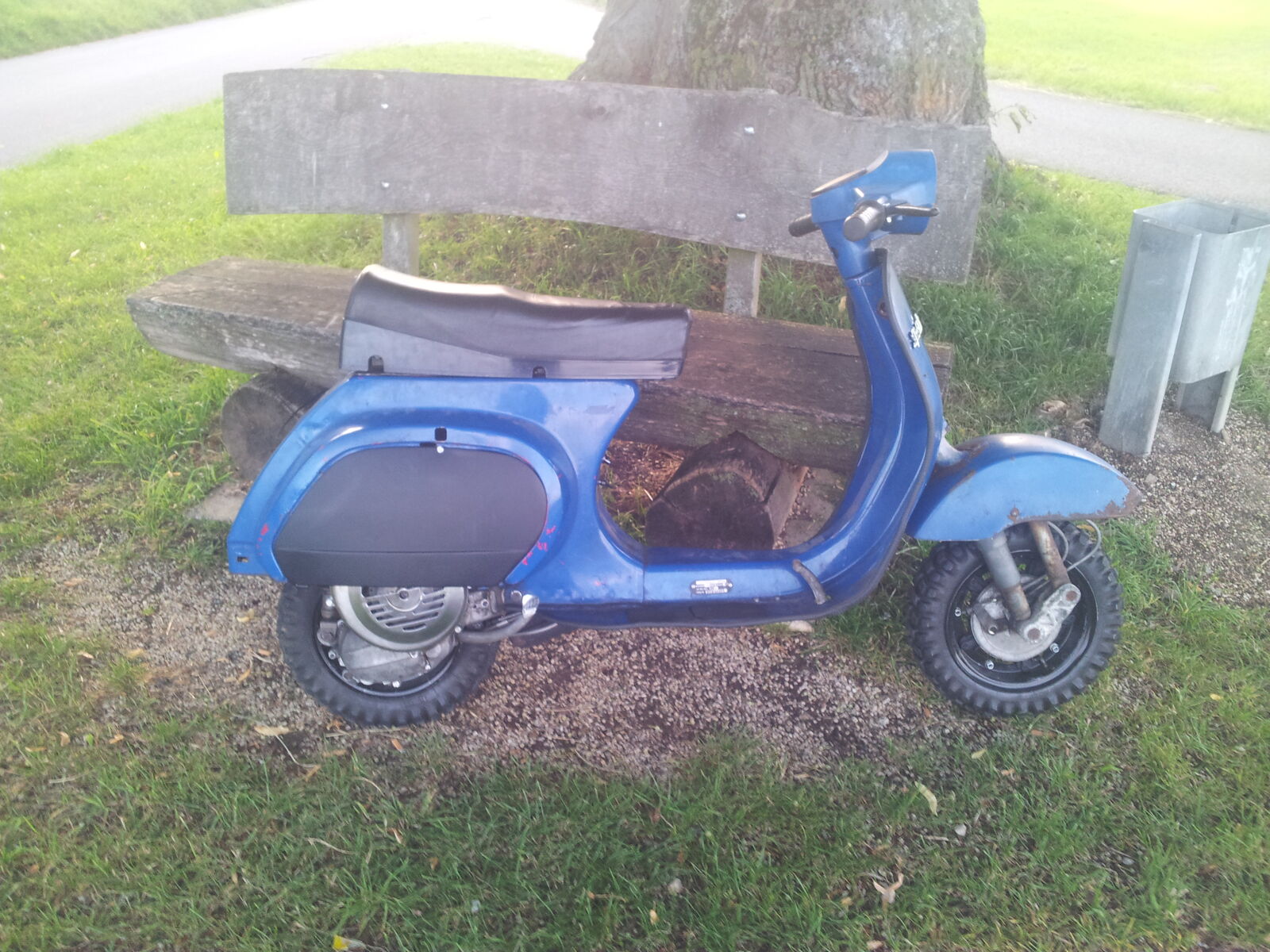

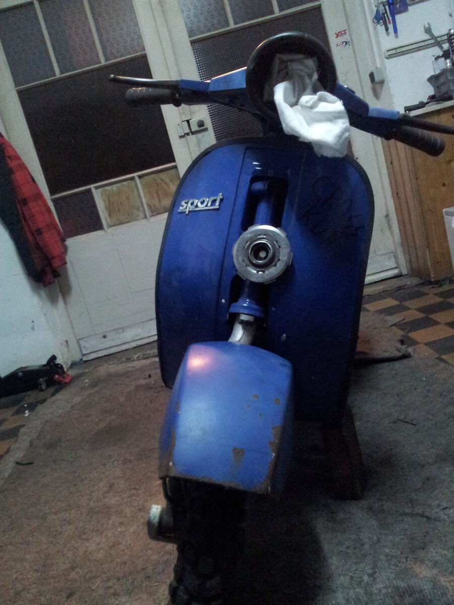

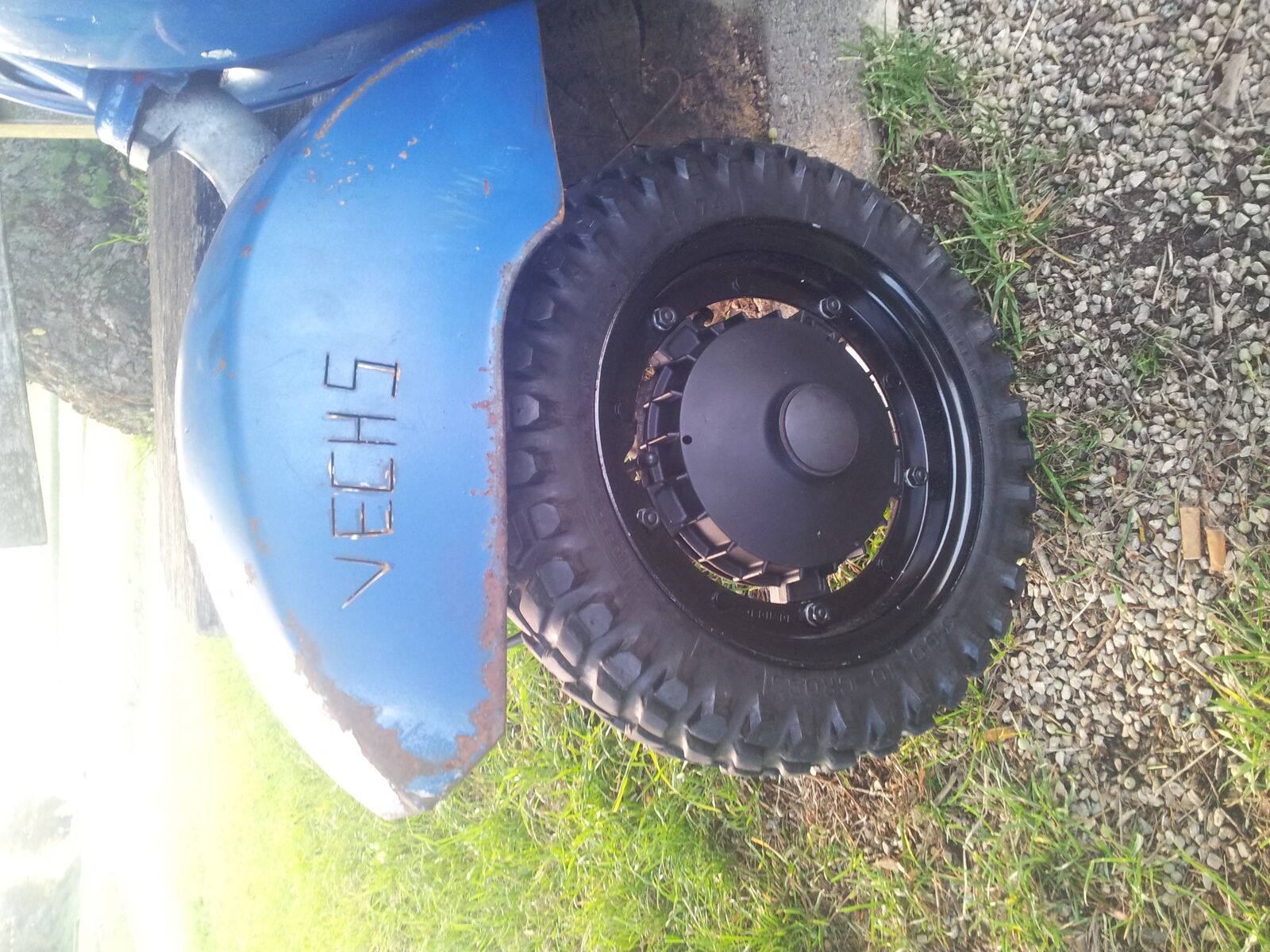

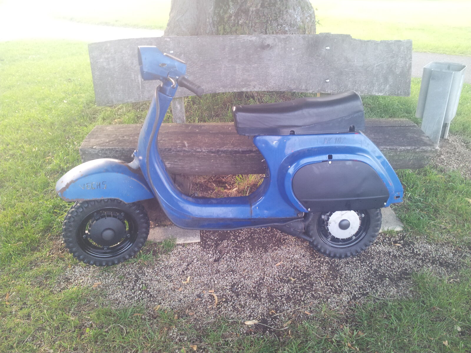

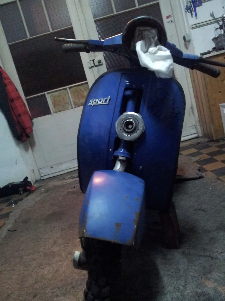

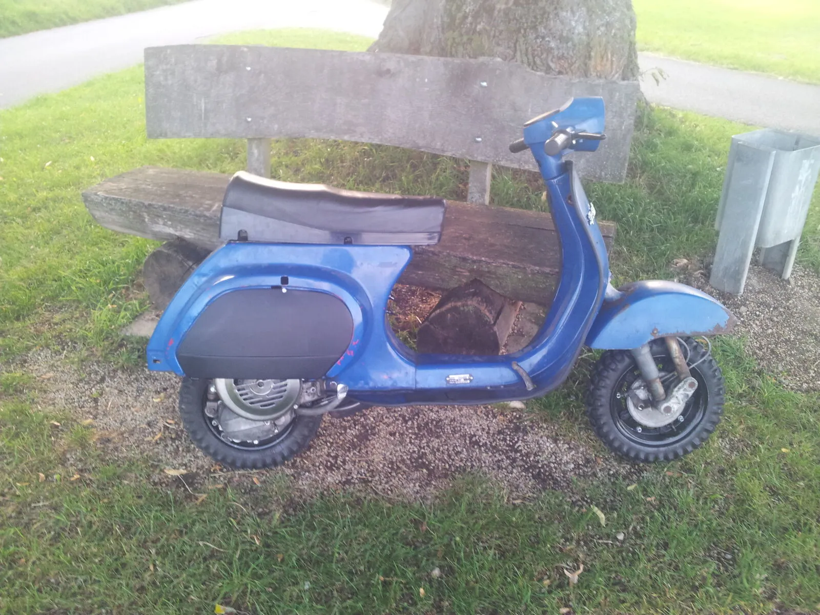

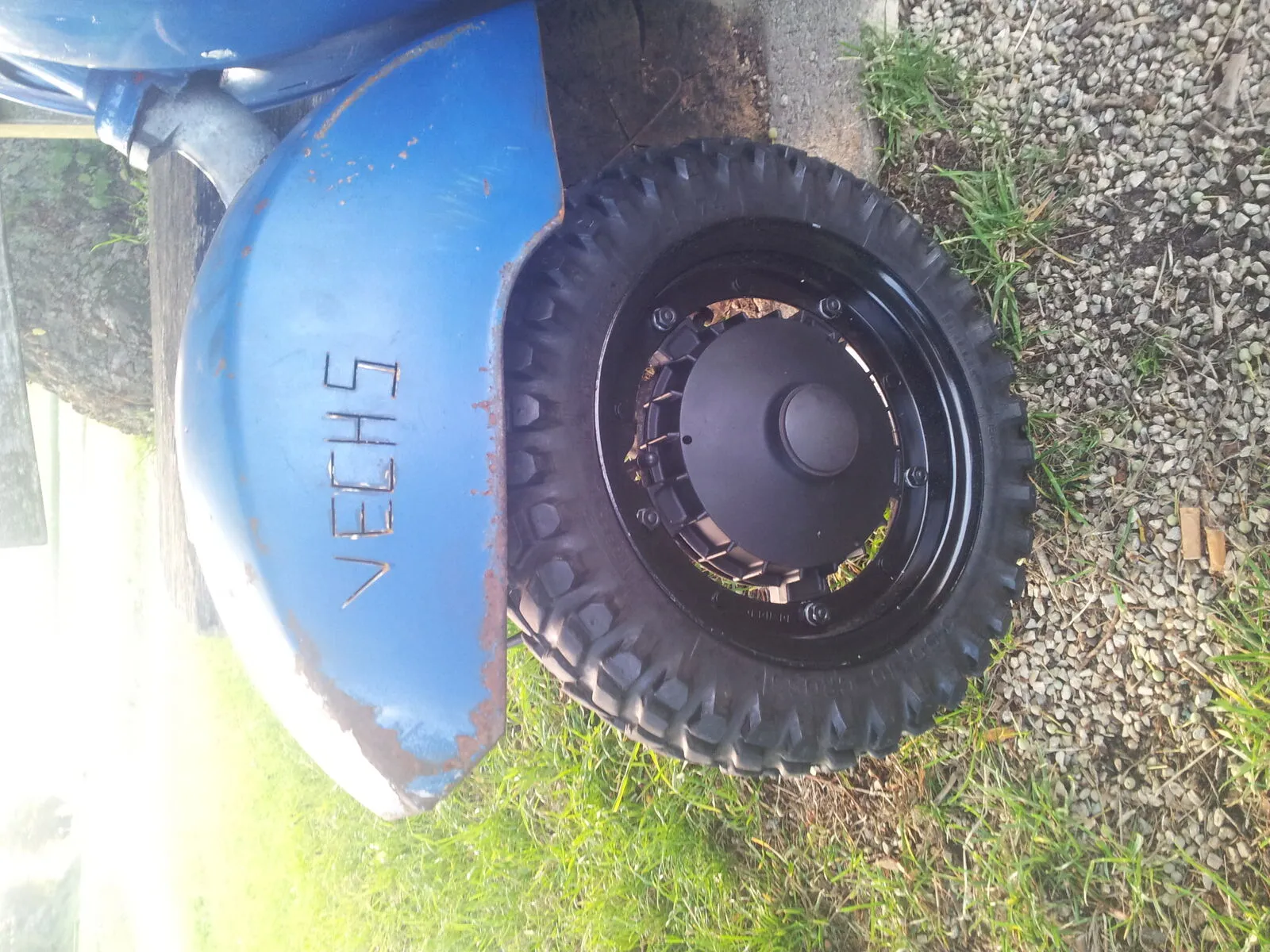

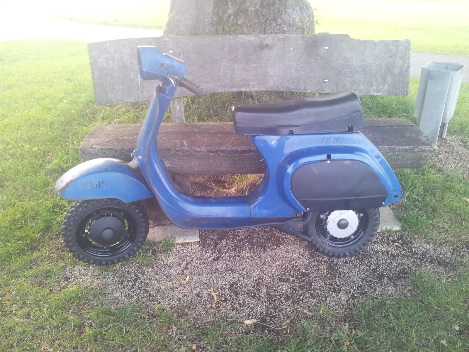

    Ich hab den Crosser heute als fertig deklariert. Ich kann zwar immer noch 1000 Sachen machen aber es reicht mir jetzt.
    ZZP liegt nun bei 18°
    HD 105, ND 45
    SHB 19.19 Membran
    133er Pole mit 1,5mm QK
    Blablabla und weiteres unwichtigeres Zeugs :D
    Zieht eigendlich net schlecht, tippe so auf 10-12 PS. Die 200er PX zieht fast genauso denk ich.
    Zumindest bin ich heute mal ne Stunde im Feld / Wald rungeheizt. Erster und Zweiter Gang geht im Gelände ganz gut :thumbup:
    Nachdem mir dann aber die Kupplung abgeraucht ist hab ich die noch gewechselt. Ich glaub die neue ist auch nicht ganz durchrutschsicher trotz verstärkter Feder...
    Egal entweder hält es oder nicht. Nun änder ich nix mehr.
    Endgeschwindigkeit (2,86) ist auch nur 80. Da drosselt irgendwas, aber nicht der Gaser, eventuell ist der Pott einfach Mist.

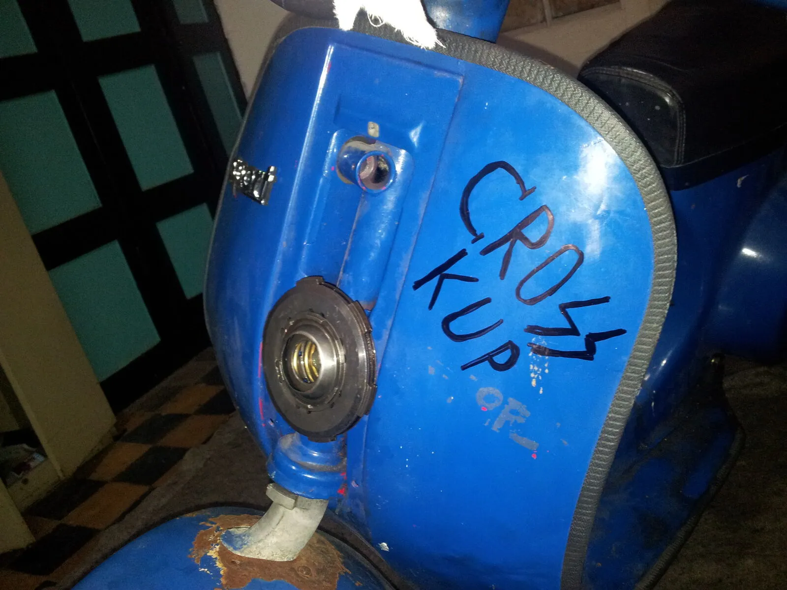

    Hab dann noch ein paar Gimmicks dran gebaut, ältere User hier werden wissen was das ist :D
    Bilder kommen sofort...

    Hier die Bilder vom Crosser :)
