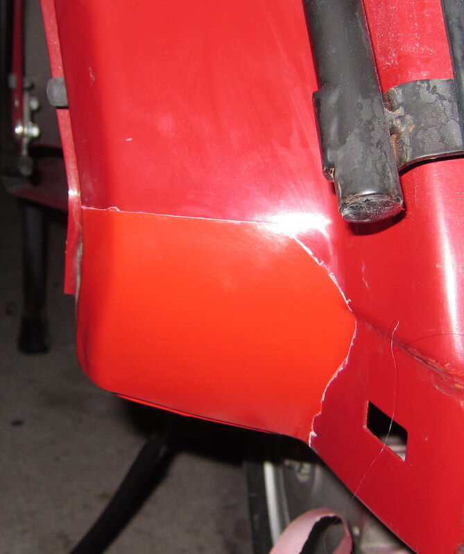

    vielleicht kannst du / könnt ihr mir helfen.
    Ich habe eine Vespa PK50SS El Jg. 86 und benötige für eine Ausbesserung die richtige Farbe.
    Nach meine Recherchen müsste es Cina Rosso sein (624 oder P2/4).
    Diese Farbe habe ich bei Duplicolor bestellt - Farbcode bei denen: 5-0540.
    Das Rot ist viel zu hell.
    Es gibt jetzt zwei Möglichkeiten: Es handelt sich nicht um ein Cina Rosso, oder Duplicolor hat etwas durcheinander gebracht
    Habt ihr eine Idee?

    hast Du mal ein Bild mit Original und Spray zum Vergleich ??

    Hallo Doc,
    das ging aber schnell. Vielen Dank
    anbei ein Bild mit dem krassen Farbunterschied

    ....ist die Dupli Farbe soo Orange, oder täuscht das vom Foto ?? weil das 2/4 ist ein kräftiges Rot

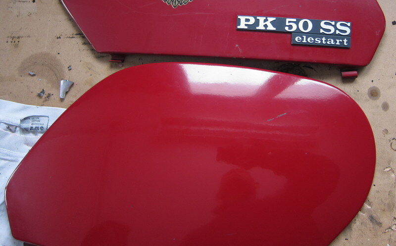

    Das ist duplicolor 5-0540 gemäss Tabelle entspricht das P2/4:
    PS: Das Photo täuscht ein wenig, aber die Relation stimmt. Die Vespa ist eher Weinrot und garantiert noch im Originallack
    Hier sieht mann die original Farbe recht gut

    dann denke ich, es ist 1/2 rosso federale
    NUR ALS ANHALTSPUNKT !!!!
    2/4 = ca. RAL 3001
    1/2 = ca. Ral 3003
