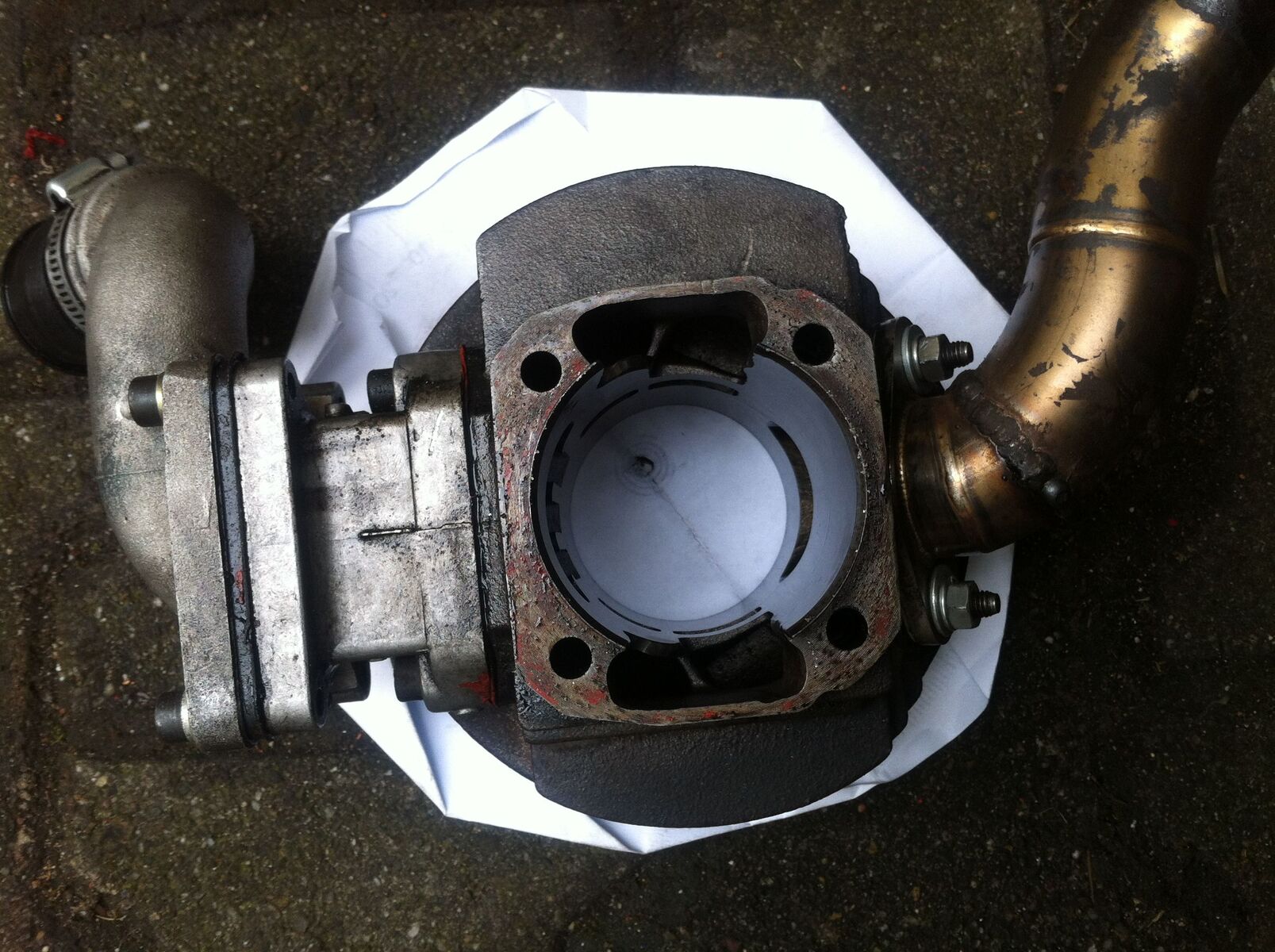

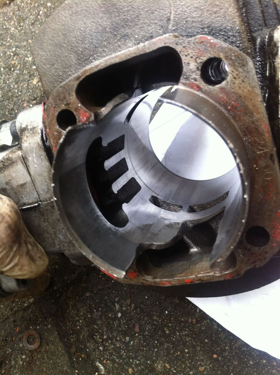

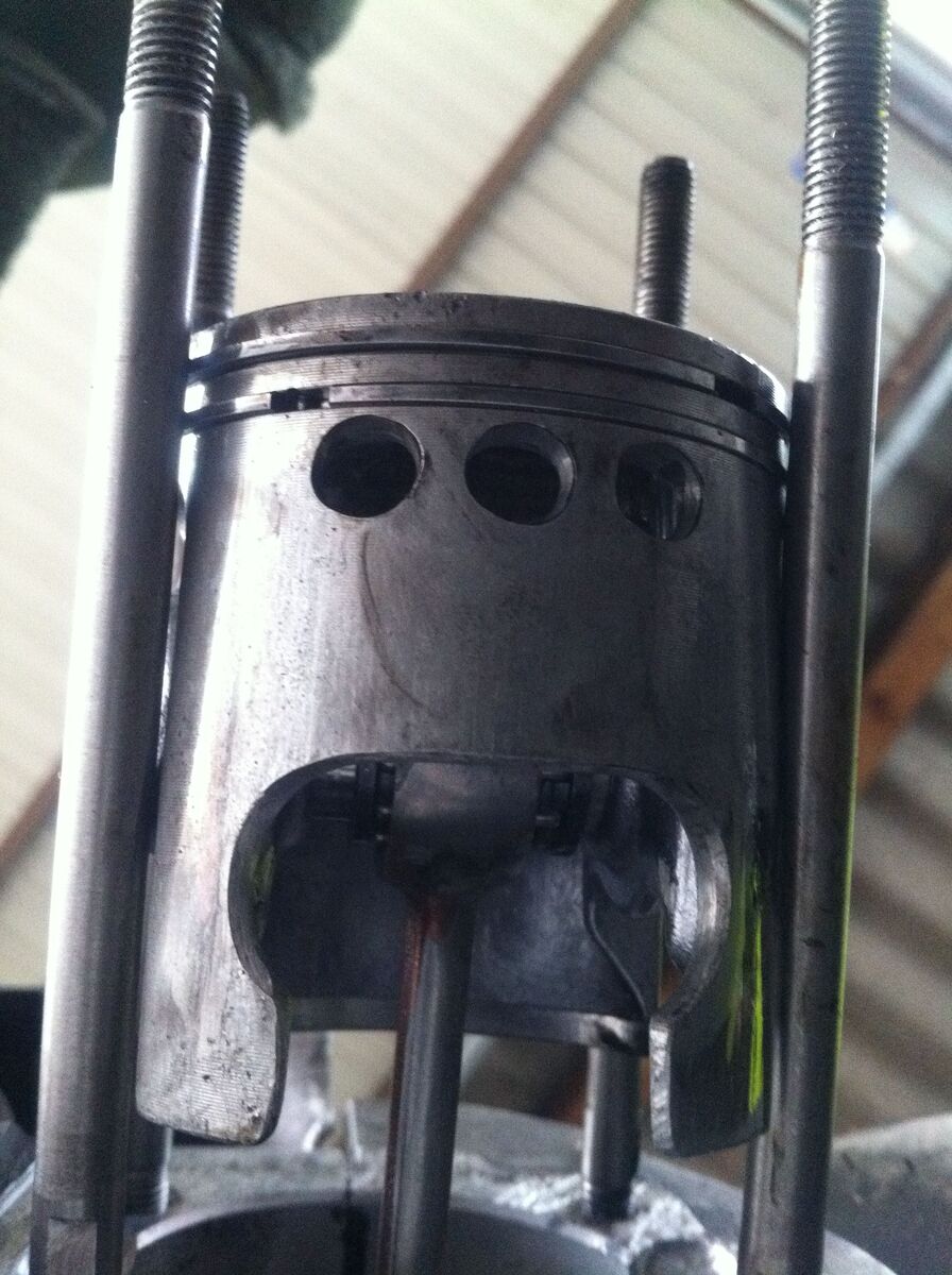

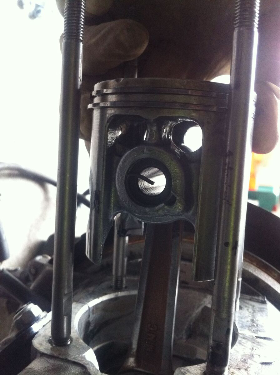

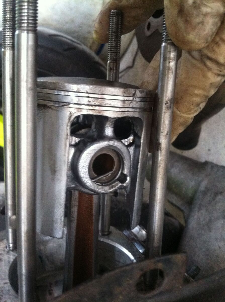

    so, endlich wieder daheim. hab gut geklotzt. beim malossi-motor hab ich nur den zylinder abgezogen und prombt bin ich wohl auf die ursache gesoßen wieso sie in letzter zeit nicht mehr wollte. :-4
    zylinder hatte mal 18 ps mit franz. jetzt wohl nicht mehr. der riss sollte wohl sein aus bedeuten. bevor ich mir den malossi neu kaufe kauf ich den m1l.
    allerdings kam mir auf dem heimweg die frage auf ob das meine kleine mazzu-welle packt. die übliche vollwange halt. die 51er bleibt vorerst auf jeden fall. irgendwo muss gespart werden.

    Uiuiui, du armer Kerl...vom Pech verfolgt.
    Ganz schön russisch gefräst das Teil :D
    Ich würd schon verstärkte Federn nehmen...eher sogar die XXL
    Über die Welle kann ich jetzt nix sagen. Mazzu soll ja im allgemeinen nicht so der Burner sein, was ich so mitgekriegt habe...hab mir beim Polini auch gleich ne Piaggiowelle (umgearbeitet) reingebaut.
    Was machst jetzt eigentlich mit der Übersetzung? Kurzer Vierter? DRT Nebenwelle?
    Repkit nicht vergessen...da wird Leistung anliegen.
    Gruß Mo
