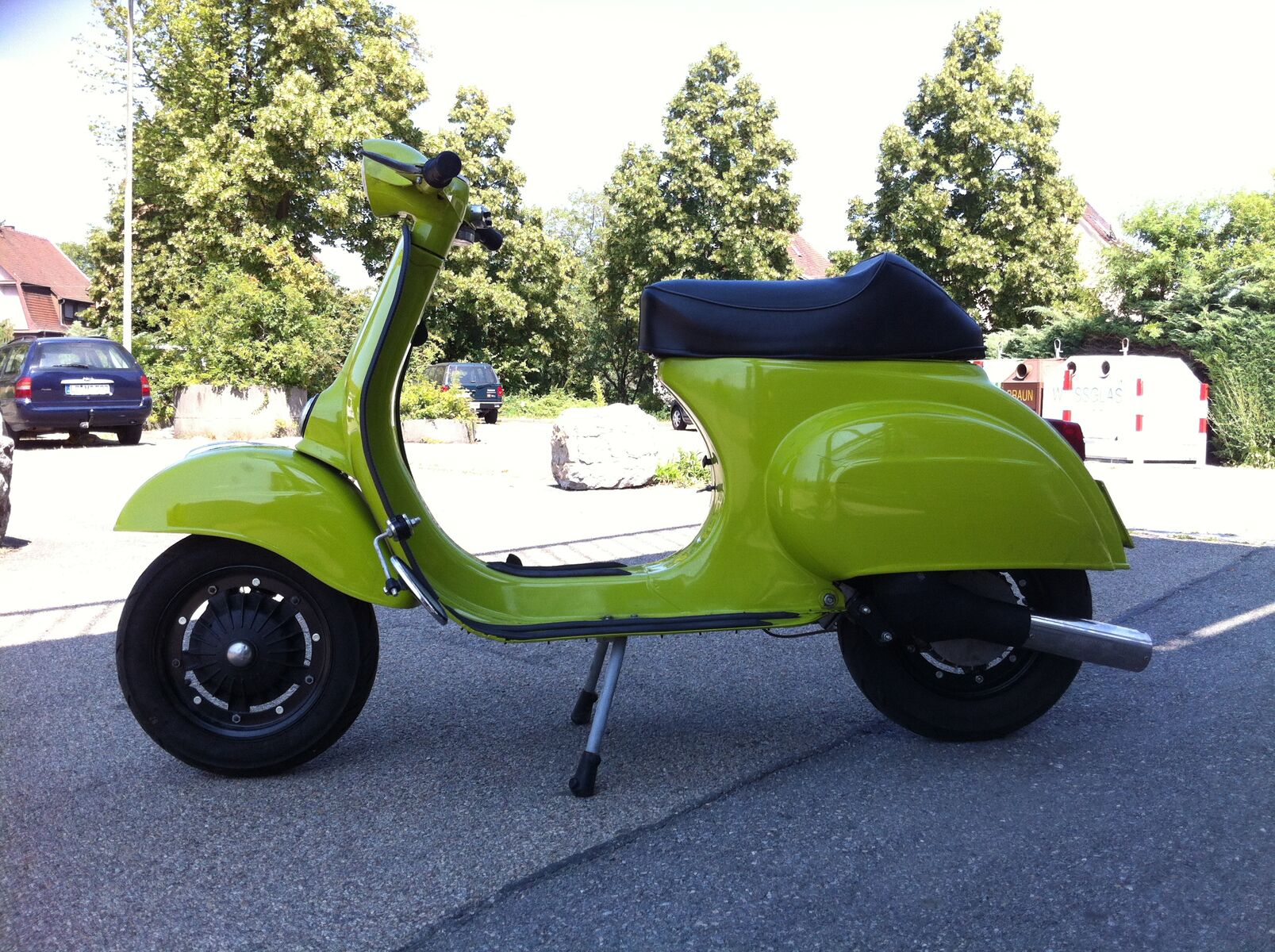

    Da steht eine Karre grün im Saft, mit einem ambitioniertem Motor und hier wird über Trommelbremsen diskutiert...
    Wie gesagt: sie muss so durch den Tüv kommen, so diese saision ( wenn ich das noch schaffe) fahren, und wird wenn die börse mal wieder praller ist auch mit einer adäquaten bremserei ausgestattet. :thumbup:

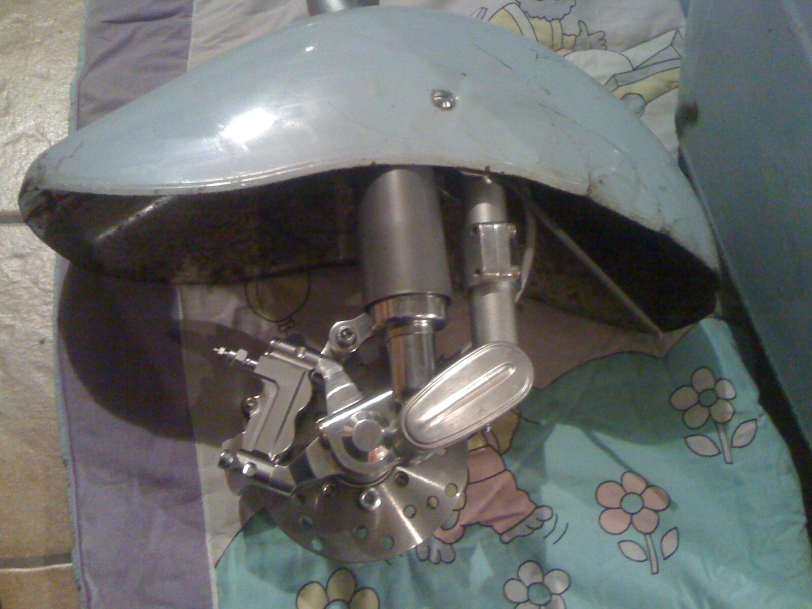

    Bzgl. Bremserei bin ich auch noch nicht ganz entschlossen. PK XL Gabel hab ich schon aber tendiere momentan eher zur V50 Gabel mit der Saigon Scooter Anti Dive Scheibenbremse. Da entfällt dann nämlich die ganze Frickellei mit der Gabel und dem Kotflügel.

    das ist die bremse in der kiste, die ich fahre

    Jo die ist das und sehr schick wie ich finde.
    Ein bisschen runter scrollen.

    Sehr schicke, schnelle lösung! :thumbup: danke für den Tipp! Preislich bin ich nicht extrem geschockt. Leider gibts recht wenig info's und Erfahrungswerte :S

    Mir wurde von kompetenter Seite aus zugetragen, das sich das vernünftig bremst.
    Bzgl. des Preises. Wenn Du ne Grimeca Vollhydraulik mit Gabelumbau und Kotflügel anpassen rechnest + Nerven und Zeit für den Einbau, ist das nicht so viel teurer.

    Das wird garantiert besser bremsen, als die originale und schlechter, als die Grimeca. Ob es so viel schlechter ist, gilt es herauszufinden.

    Ist nur ein minimaler Unterschied zur Standard Grimeca, wenn überhaupt. Die Grimeca lässt sich allerdings noch pimpen.

    -Habe heute die restlichen Züge angeschlossen und eingestellt.
    - Mein 3.5 Paceman schleift leider ein wenig an der schwinge
    - Motor is aufn ersten kick an. Hält das Standgas nur bei 1/4 geöffnetem Gasschieber unabhängig vom Standgas ansich. Läuft dann also weniger über die ND.
    Nun beginnt die vergaserabstimmung vor der es mir ein wenig graut. Standgas fehlt noch komplett, aus dem Standgas mag sie extrem schlecht gas annehmen und hochdrehen bis in den Reso. Zeitlich geordnet würde ich es als "absaufen, fangen, hochkämpfen, laufen, rennen" beschreiben. Im Reso geht dafür die Post ab! :+8
    Verbaut ist übrigens ein 30er dello. Hoffe ihr habt da Erfahrungen. Hat mir wer nen groben Wurf?
