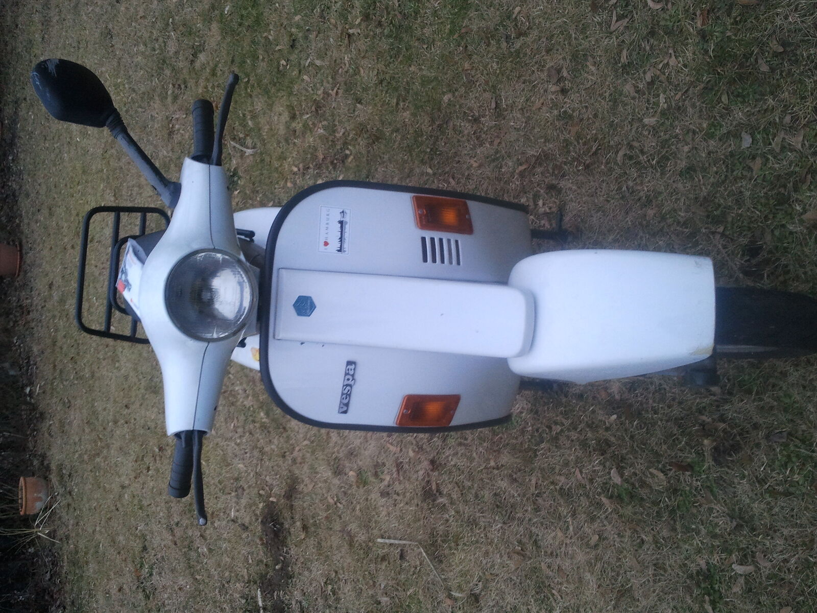

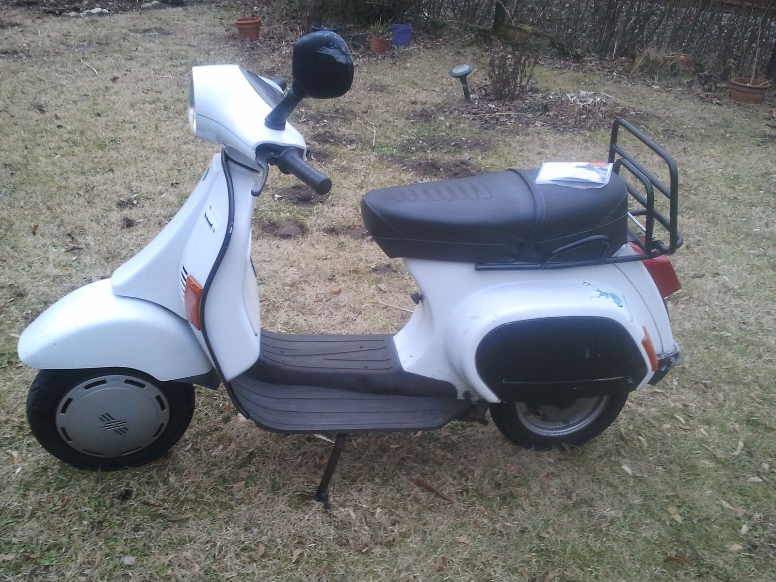

    Hallo Leute,
    bin ganz neu hier im Forum und bin seit vorgestern stolzer Besitzer eine PK 50 XL 2, Automatik, Bj. 1992 in weiß.
    Sie ist im Moment nicht fahrbereit, da plötzlich kein Zündfunke mehr vorhanden war.
    Bezahlt habe ich für das gute Stück 225,- Eurotaler, wobie zu sagen ist, dass der Zustand der restlichen Vespa für meine bescheidenen Kenntnisse ziemlich gut ist. Am Rahmen und auch unter den Trittleistenverkleidungen ist kein Rost (abgesehen von ein wenig Flugrost) vorhanden und sie ist unfallfrei und unverbastelt. Ich habe mir nun vorgenommen, das gute Stück zunächst einmal fahrbereit zu machen und wenn es dann die Zeit und Muse zulässt, möchte ich mich dann auch gerne um eine optische Aufhübschung bemühen.
    Das wären dann neuer Sitzbezug, Neulackierung, evtl. eine kleine Modifikation der Lenkeroptik und schöne Reifen.
    Im Anhang mal noch ein paar schnell aufgenommene Bilder. Ich freue mich schon, zusammen mit euch allen, die Vespa wieder fahrtauglich zu machen.

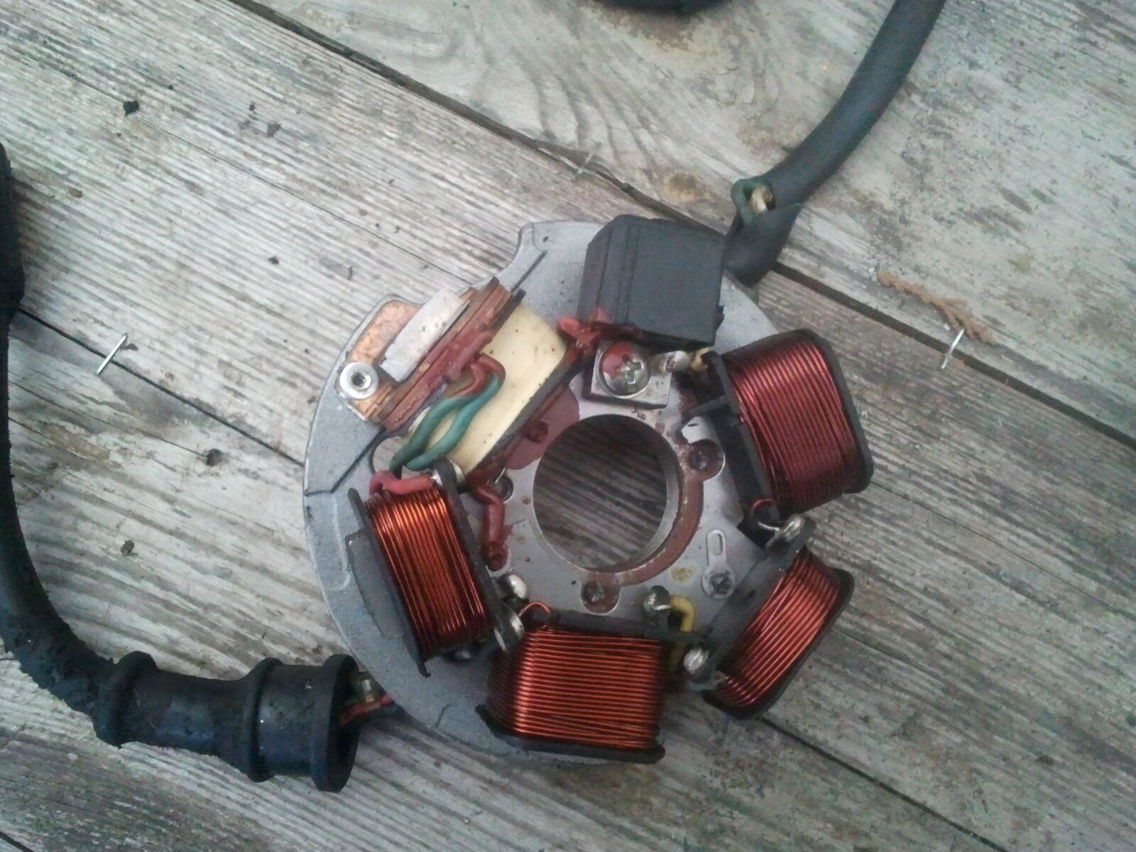

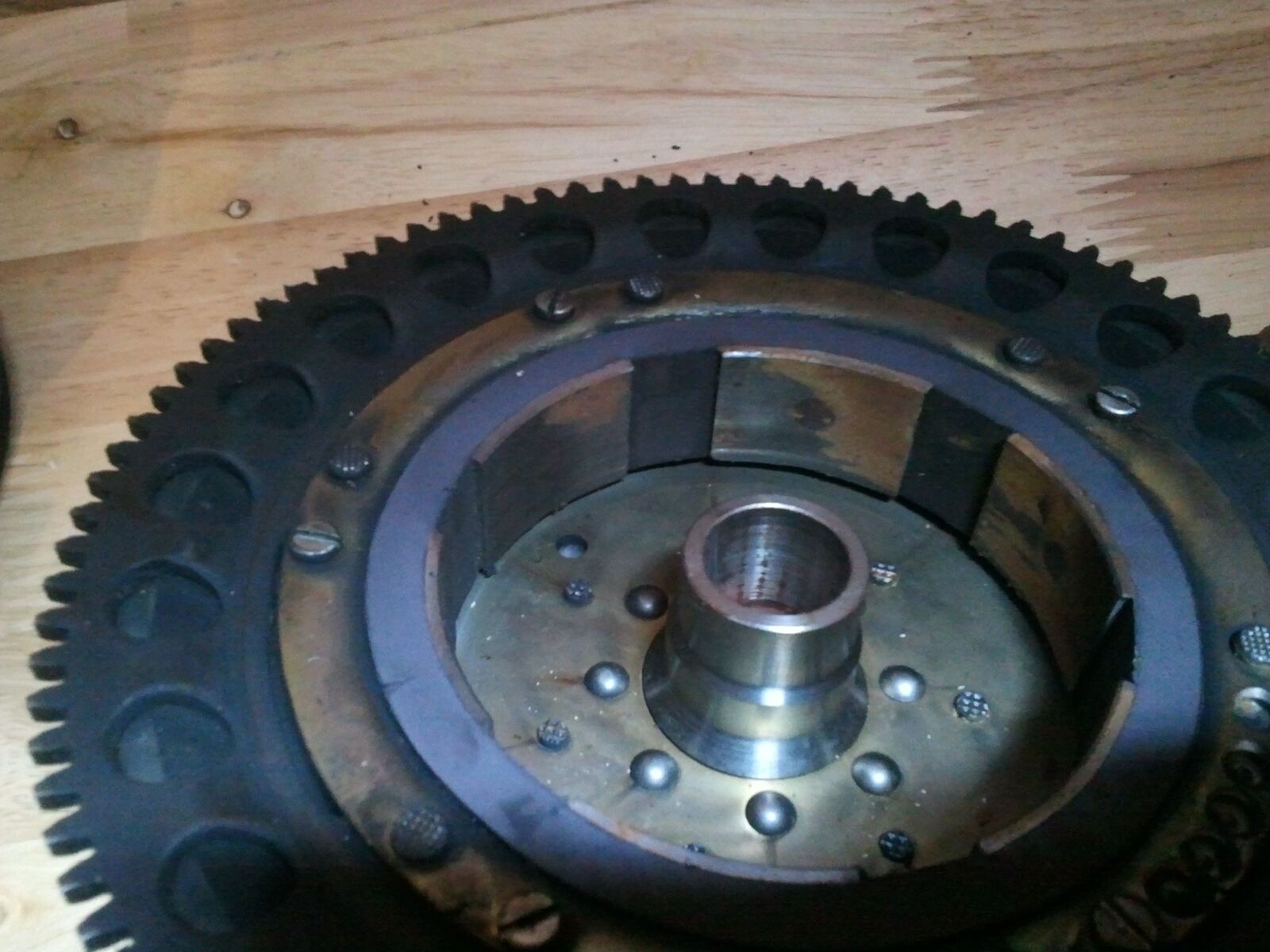

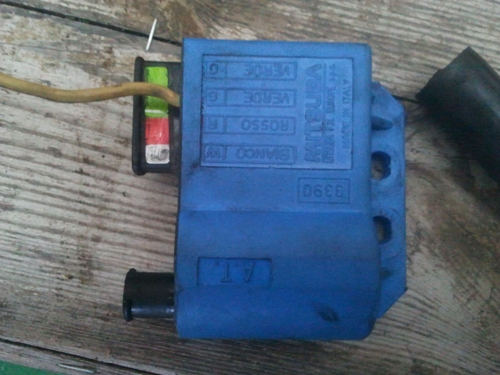

    So, noch ganz schnell als Nachtrag:
    hier die Bilder der als defekt vermuteten Teile (Aussage des Verkäufers).
    Zündspule + Lichtmaschine (rein optisch kann ich keine Schäden erkennen, hab auch schon angefangen, die Teile durchzumessen. Zündspule scheint von dieser Seite her erst mal nicht defekt zu sein...)

    Hallo, und Glückwunsch zur Vespa (auch wenns eine Automatika ist)! Das ist natürlich eine ganz harte Schule mit einer Automatik-PK anzufangen (und dann auch noch einer, die nicht läuft), aber nichts ist unmöglich. Sieh es mir bitte nach, das ich die Automatik-PK nicht ganz so toll finde, aber ich hab schon an diesen Dingern geschraubt. Zu deinem Zündungs Problem: es könnte einfach eine defekte CDI sein (das blaue Teil) -> austauschen, oder ein defekter Pick-up auf der Zündgrundplatte ( das schwarze Teil welches auf der Zündgrungplatte aufgeschraubt ist) -> ablöten und einen neuen anlöten. Was bei den Zündgrundplatten auch gerne kaputt geht sind einfach die Kabel, also schau mal nach ob die porös sind und es deswegen zu einem Kurzschluß kommt. Dann sollte sie wieder funken. Die Spulen sind meiner Erfahrung nach fast nie hin. Und keine Sorge, ich sitze im gleichen Boot, ich hab die gleiche Automatik-Pk, in Rot, hier stehen auch ohne Zündfunken (da muß ich auch noch ran :wacko: ). Und wenn du Spaß am Schrauben hast such dir noch eine PK mit Schaltung (das macht da mehr Spaß und man bekommt alles an Teilen (auch ne Menge Tuning :D )).
    Man kann so blöd sein wie man will, man muß sich nur zu helfen wissen!

    Ich sehe (eher lese) schon das wird klappen! Nur ein Tipp: du brauchst die ZGP nicht komplett zu tauschen! Meistens ist nur der Pick-up hin und dieser ist schnell und günstig getauscht! Und so schlimm ist die Automatika auch nicht! Nur im direkten Vergleich zur Schalt-PK macht sie halt keinen Stich. Und "schön" machen kann man die genauso wie die "Schaltung". Und wegen der Preisgestalltung von Vespas würde ich mir keinen Kopf machen. Hier in NRW sind die Preise auf den "regulären" Markt auch sehr hoch, das heißt aber nicht das man solche Preise auch bezahlen muß. Ich kaufe nur sehr selten z.B. im Internet, sondern halte eher meine Augen (und Ohren) offen. Es steht noch sehr viel irgendwo rum und die Leute sind froh wenn den alten "Schrott" überhaubt jemand will. Also einfach im Bekanntenkreis rumfragen.
    So bin ich auch wieder mal an die Automatiker gekommen. Ein Bekannter von einem Bekannten rief mich an und meinte er hätte noch einen alten Roller rumstehen der nicht mehr läuft. Auf meine Frage hin was es genau für einer sei, sagte er: ein Roter! Toll, aber da es nicht so weit war bin ich trotzdem mal hingefahren. Und siehe da eine Automatika :wacko: ! Ich wollte eigentlich wieder fahren da ich die Teile nicht so mag aber er wollte dann nur 70 €, also hab ich sie mitgenommen. Ich hatte eigentlich vor sie zu schlachten und alles was nicht an die Schalt-PK passt wegwerfen, aber nach der ersten Bestandsaufnahme ist sie mir jetzt zu Schade. Also immer die Augen offen halten evtl. findet sich ja noch eine günstige Schalt PK. :thumbup: Noch einen Tipp: die CDI und die ZGP müssten auch von der Schalt-PK (Elestart-Modelle) passen und man muß auch nicht immer alles neu kaufen! Schau dich doch mal hier im Forum um ob es niemanden gibt der bei dir in der Nähe wohnt, dort könntest du dir doch mal eine funktionierende CDI ausleihen (für's Ausschlußverfahren).

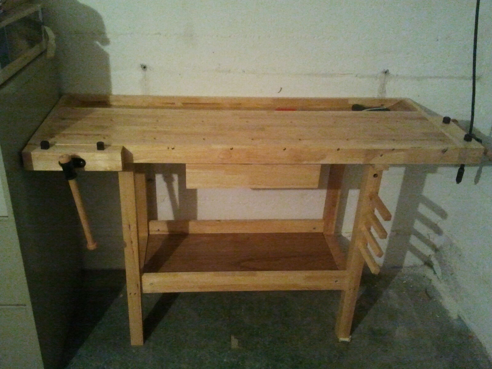

    Hier noch ein Foto meiner Werkbank (keine Angst, die Vespa kommt da nicht drauf, da maximale Belastung nur 150 kg ;) )

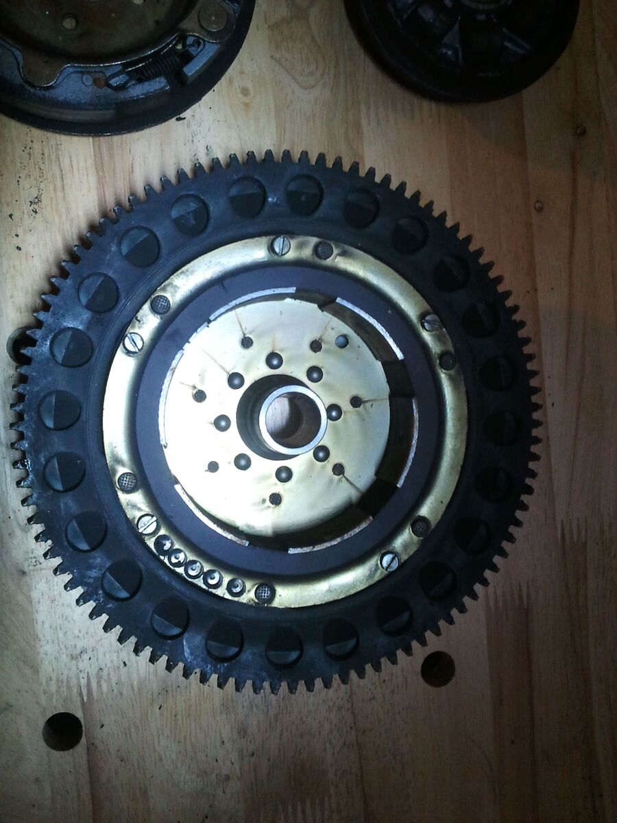

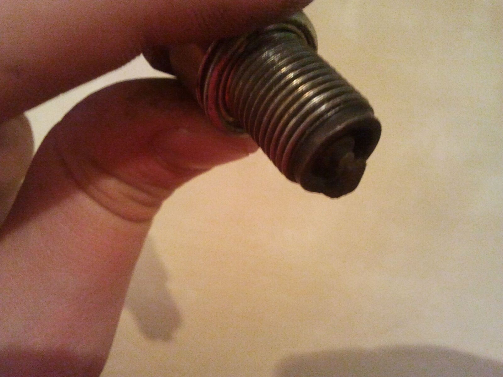

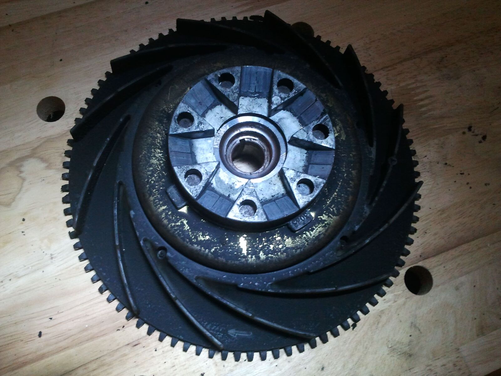

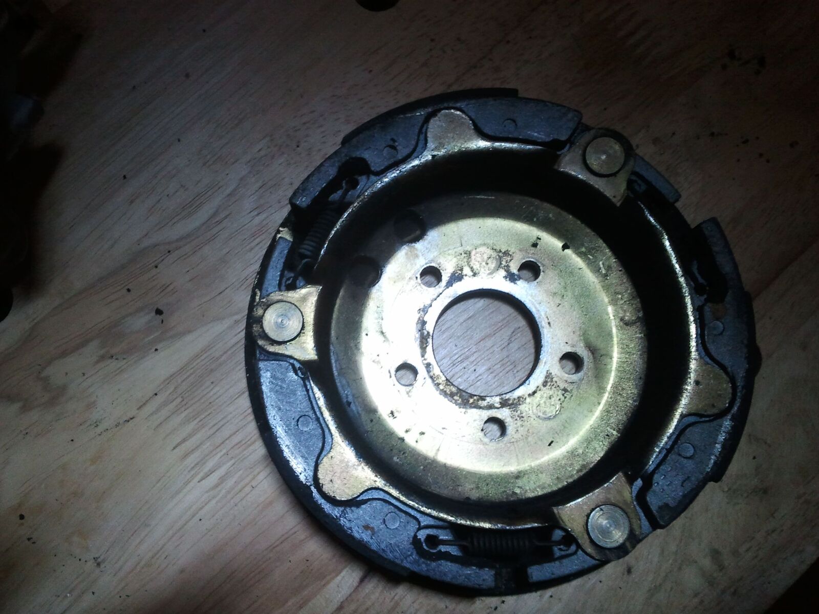

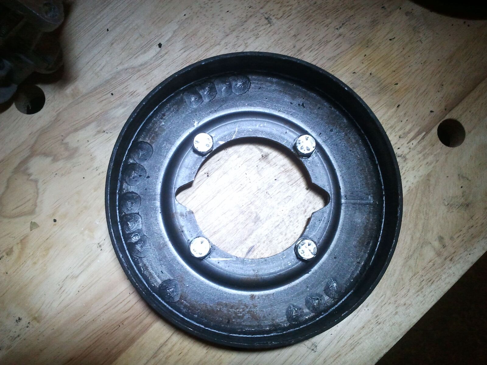

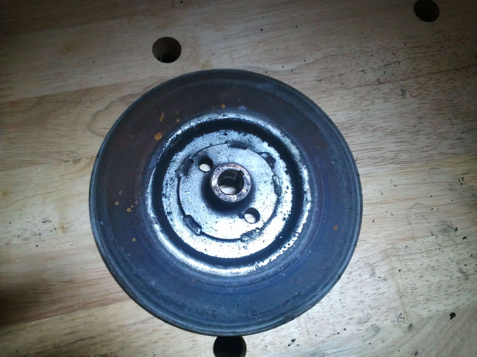

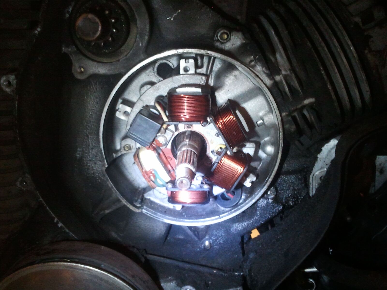

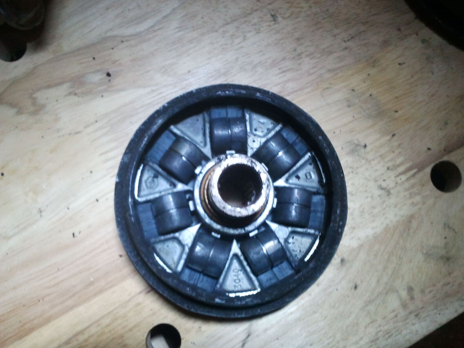

    Sooo, die Vespa ist endlich ein Stockwerk tiefer, im Keller, angelangt. Hab heute Abend einfach mal den teilzerlegten Motor (hab ich so bekommen) und die demontierten Teile begutachtet. Ich hab so ne ungefähre Ahnung, wo was hin muss, werde dann aber wohl doch mal die Explosionszeichnungen, die ich mir bisher schon im Netz besorgt habe, zu Rate ziehen. Ich hoffe mal, dass es genau die für mein Modell sind. Ansonsten hat vielleicht schon irgendjemand mal ne (De-)Montage einer pk xl 2 als Fotodoku ins Netz gestellt. Muss ich mal schauen. Ich bin auf jeden Fall guter Dinge und freue mich schon auf morgen Abend, da hab ich nämlich sturmfrei klatschen-) (Freundin muss Babysitten) und dann kann ich mich den ganzen Abend in der Werkstatt verkriechen :)
    Nun zu dem, was ich heute Abend schon mal geprüft habe. Also, die Batterie hat 11,5 V beim Messen angezeigt und die Zündkerze sieht meines Erachtens nach auch noch in Ordnung aus (siehe Foto unten). Wobei ne Neue ja auch nicht die Welt kostet und ich wohl am Samstag mir auf jeden Fall mal eine Neue besorgen werde. Weiterhin habe ich mal von den bereits demontierten Komponenten Fotos geschossen (Quali is nur mittel, da mit der Handykamera). Vielleicht könnt ihr ja mal so Euren Senf dazugeben, was ihr vom Zustand der Teile haltet. Bis morgen habe ich mich dann hoffentlich aufgeschlaut, was die korrekte Montagereihenfolge ist und werde die Vespa dann erst mal in ihren Originalzustand versetzen, um mit der methodischen Fehleranalyse beginnen zu können. Dazu gehört wohl leider auch, dass ich mir mal den [lexicon='Schaltplan',''][/lexicon] meiner Vespa reinziehe, um an den richtigen Stellen durchzumessen....*ächz*...da hat man extra Maschinenbau studiert und kommt nun doch net um die E-Technik drum rum :+1
    So, hier noch die versprochenen Bilder:
      • 189.78 kB
      • 147.62 kB
      • 101.25 kB
      • 140.72 kB
      • 142.5 kB
      • 85.24 kB
      • 89.84 kB
      • 87.45 kB
      • 96.36 kB
      • 63.69 kB
      • 116.02 kB

    Ich hab mal noch ne generelle Frage. Nachdem ich mir gestern den teilzerlegten Motor und die bereits abgebauten Teile angeschaut habe, hat sich mir die Frage gestellt, ob ich den Motor und die Teile mal reinigen und anschließend neu einfetten sollte. Wenn ja, wie bekomme ich die Teile am besten sauber (Bremsenreiniger) und welche Teile sollte ich mit welchem Schmierstoff neu schmieren?
    Gibt es diesbezüglich Erfahrungen hier im Forum?

    Heute habe ich es endlich geschafft, mal wieder an meiner Vespa rumzuschrauben. Da ich den Roller ja teilzerlegt bekommen habe, musste ich mir nun erst mal einen Überblick verschaffen, welche Teile wohin kommen und welche Teile unter Umständen fehlen.
    Zu Beginn habe ich erst mal mit etwas Bremsenreiniger (wie schnell eine nagelneue Dose Bremsenreiniger leer sein kann...) die einzelnen Teile und ein wenig vom Motor gereinigt. Anhand verschiedener Exposionszeichnungen aus dem Netz konnte ich dann weitestgehend verifzieren, welche Teile wo montiert werden müssen.
    Zuerst habe ich Kupplungsglocke und Fliehkraftkupplung angebracht (siehe Bilder unten) und dabei ist mir leider aufgefallen, dass die Passfeder zum Verbinden der Kupplungswelle mit der außen liegenden Riemenscheibe fehlt. Jetzt muss ich mal schauen, wo ich da Ersatz herbekommen. Werde auf jeden Fall die Suchfunktion bemühen, aber falls jemand mir direkt sagen kann, wo ich die herbekommen könnte, wäre das natürlich super.
    Nach der Kupplung habe ich mal die ZGP wieder angebracht und dann ist mir auch bewusst geworden, dass noch ne Menge Arbeit auf mich zukommen wird, bis ich [lexicon='Zündzeitpunkt',''][/lexicon] etc. wieder eingesellt ist, da beim Ausbau versäumt wurde, Markierungen zu setzen. Leider fehlen auch die Befestigungsplättchen zum Fixieren der ZGP, die weiß ich aber schon, woher ich die bekomme.
    Als ich beim Montieren der ZGP war, habe ich mir das Gehäuse des Ansauggeräuschdämpfers mal näher angesehen und dabei ein Leitung entdeckt, die auf der Rückseite des Gehäuses rauskommt und, wie ich leider feststellen musste, gebrochen ist. Nur habe ich nicht feststellen können, wo die Leitung eigentlich hinführt und für was sie notwendig ist. Da werde ich wohl mal noch recherchieren müssen. Angebracht ist die Leitung hinter dem Plastiknippel auf Bild 02 (links neben dem größeren Plastiknippel)...sorry für die abstruse Beschreibung :)
    Werde morgen dann mal Ersatzteile bestellen und hoffentlich nächste Woche mal alles montieren können.
