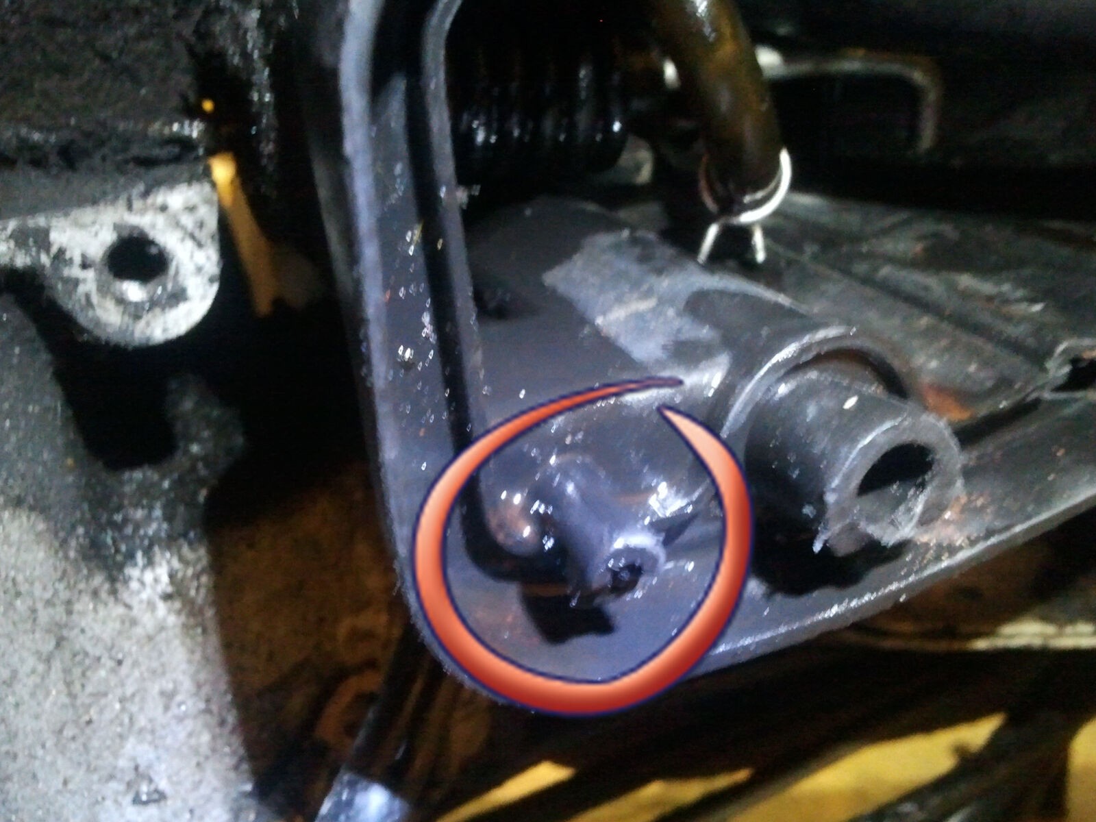

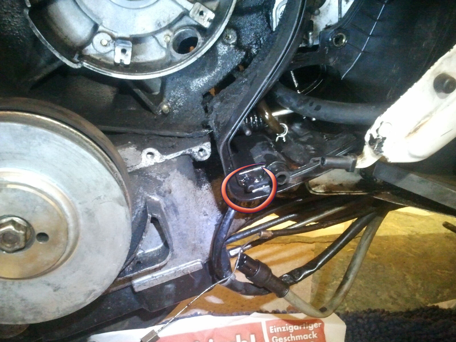

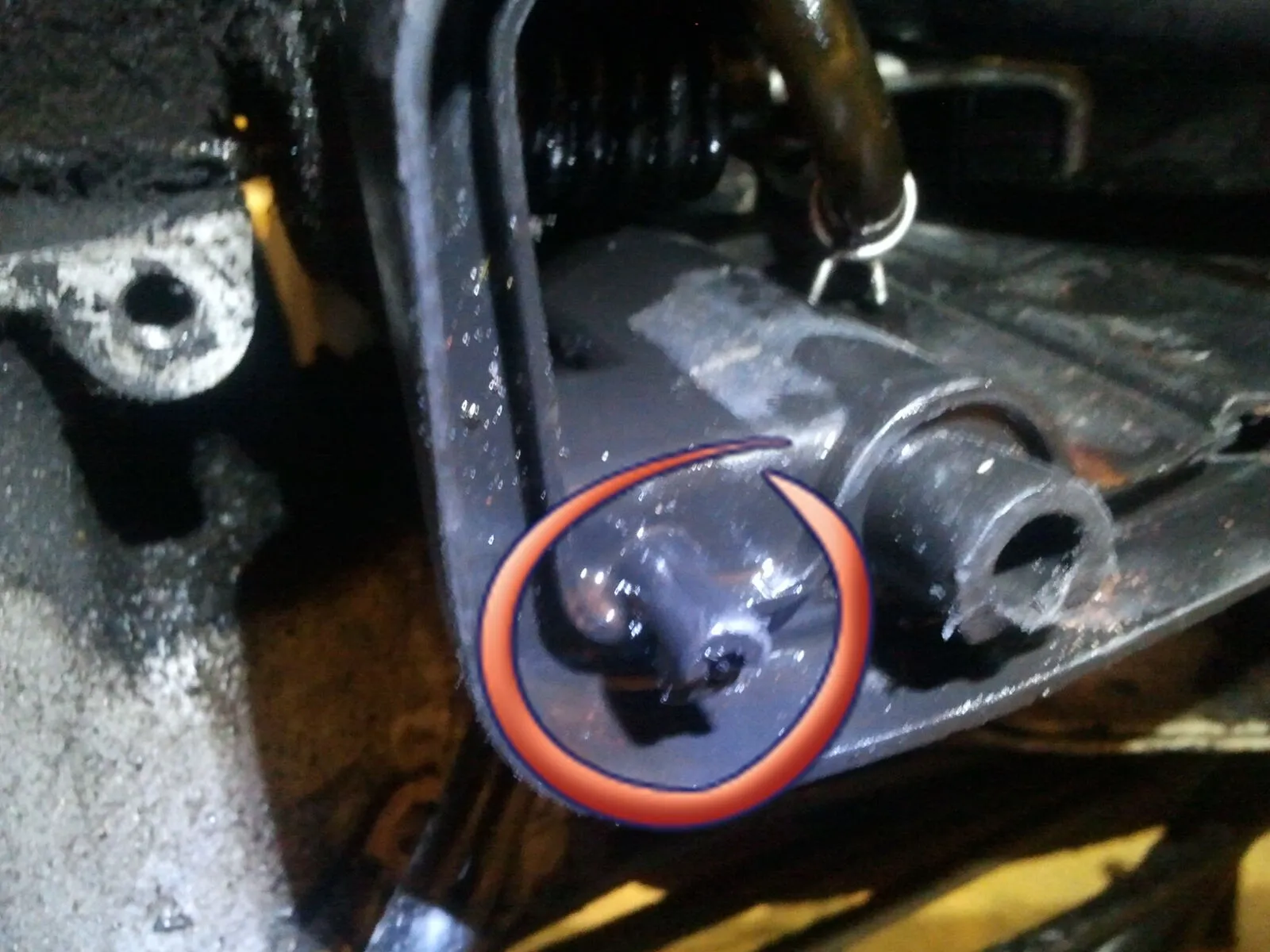

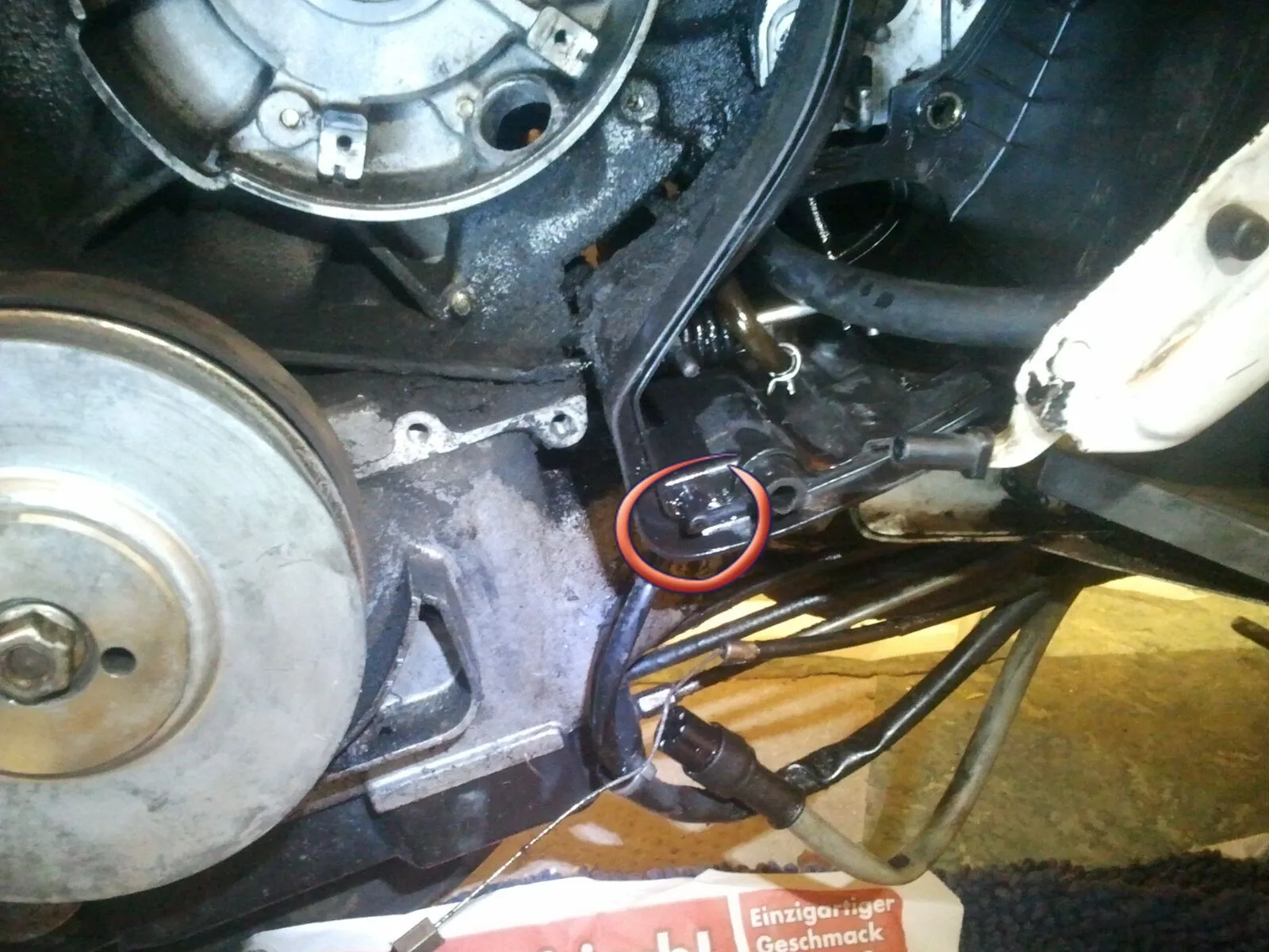

    ich hab gestern Abend mal noch ein wenig gegoogelt bzgl. des ominösen Schlauches, der da auf der Rückseite des Gehäuses angeschlossen ist. Kann es sein, dass dieser eine Entlüftungs, bzw. Druckausgleichfunktion hat?
    Es gibt keine Probleme - es gibt nur Herausforderungen

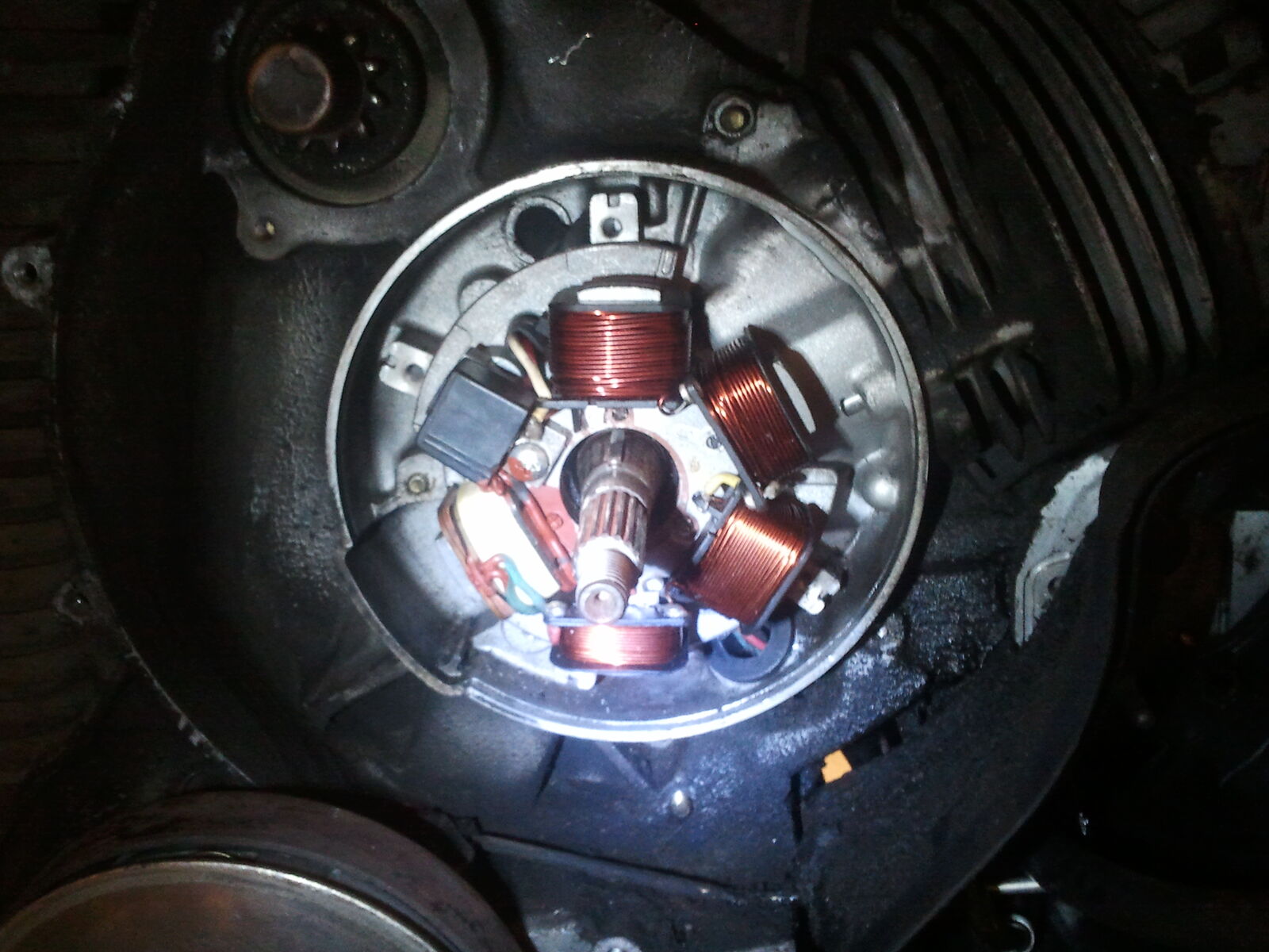

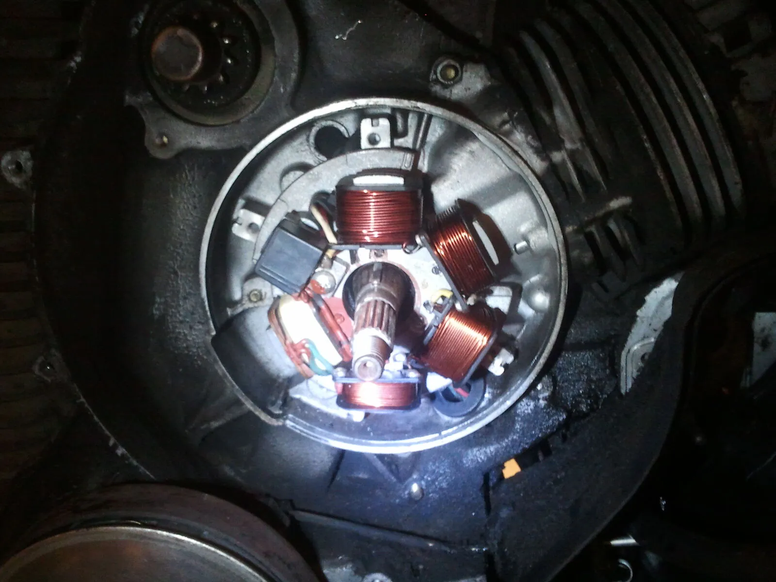

    Nach einigen Gesprächen bin ich mir momentan relativ sicher, dass dieser ominöse Schlauch auf der Rückseite des Vergasergehäuses wohl tatsächlich zum Druckausgleich dient.
    Diesen habe ich erst mal gereinigt, da er mit klebrigem Schlonz zugesetzt war. Habe mittlerweile auch den Vergaser und die komplette Kupplung wieder montiert, nachdem ich mir einen Halbmondkeil für die Kupplungswelle besorgt hatte.
    Auch die Zündgrundplatte habe ich erst mal wieder eingesetzt und mit den Halteplättchen montiert. Auf meine Nachfrage bei blechwespe.de (war vor Ort), ob ich die Zündung erst aufwändig abblitzen muss, um sie korrekt einzustellen wurde mir gesagt, dass ich die Markierung auf der Zündgrundplatte mit der am Motorgehäuse ausrichten muss, dann sollte eigentlich alles abgestimmt sein. Da der Motor unverbastelt ist, sprich noch der Originalzylinder und -Kolben verbaut ist, sollte das meiner Meinung auch so passen. Die Position Polrad zu Zündgrundplatte ist ja auch durch den Halbmondkeil auf dieser Welle festgelegt.
    Als ich mich an das Montieren der Abdeckungsteile begeben wollte musste ich leider feststellen, dass einige Schrauben nicht mehr vorhanden sind, sodass ich hierfür nun Ersatz benötige. Mein Problem bei der Sache ist nun, dass ich leider keine Infos dazu finden welche Schrauben (Gewindegröße, Gewindelänge, Kopfhöhe, Festigkeit, etc.) genau da rein müssen. Auch bei SIP ist es mir nicht möglich die richtigen Schrauben ausfindig zu machen, da zu meinem Modell dort keine Explosionszeichnungen vorliegen, bei denen man die Ersatzteile anklicken kann.
    Meine Idee war nun, dass ich mir den Messschieber schnappe und eben Gewindedurchmesser und -Länge selbst ausmesse und mir die nötigen Schrauben zusammenkaufe. Einfacher wäre da natürlich ein Set zum Nachkaufen, wenn es sowas gibt. Habt ihr diesbezüglich irgendwelche Infos, die mir noch weiterhelfen könnten? Als Standradfestigkeitsklasse würde ich zu 8.8 greifen. Auch hierzu lasse ich mich gerne eines besseren belehren.
    Werde mir auch noch Kupferpaste besorgen, um die bereits gereinigten Teile (speziell die Variorollen) zu fetten, da ich diese der Einfachheit halber erst mal mit WD40 eingesprüht habe. Techlonspray habe ich auch noch, falls das eine gute Alternative darstellt.
    Eine Frage habe ich noch. Und zwar kann ich die Kunststoffabdeckung, die über den Kühlkopf des Zylinder kommt, erst mal weglassen, bis ich die Vespa zum Laufen bekommen habe, oder sollte ich diese unbedingt immer mit montieren? Sollte die Vespa wieder laufen, werde ich sie natürlich dann auch dauerhaft wieder einbauen. Welche Funktion hat diese Abdeckung (Schmutzschutz, Geräuschdämpfung)?
    So, das wäre der aktuelle Zwischenstand. Hoffe, ich kann heute Abend ein paar Bilder vom derzeitigen Stand hochladen.

  • SIE LEBT!!!!!!!!!!!.....zumindest konnte ich einen schwachen Puls fühlen :)
    Ich habe gestern Abend bis um 21 Uhr an meiner Blechschönheit rumgeschraubt und konnte alle Teile zumindest mit der notwendigsten Anzahl an Schrauben mal festschrauben. Hab direkt eine neue CDI verbaut (die hatte ich vorsichtshalber schon besorgt) und siehe da, Blinker, Bremsrücklicht und Tankanzeige taten schon mal ihren Dienst. Lediglich das Frontlicht hat ihren Dienst verweigert. Da muss ich mal schauen, ob die Birne durch ist, oder ob da ein Kabelbruch irgendwo in der Leitung ist. Hupe konnte ich noch nicht testen, dazu war's dann leider schon zu spät.
    Als ich dann den Anlasserknopf betätigt habe, hat sich der Anlasser auch gedreht, aber nur sehr schwach, bzw. langsam. Ich schätze mal, das liegt an der Batterie, welche ich eh noch austauschen wollte.
    Dazu muss ich sagen, dass ich derzeit kein Benzin im Tank drin habe, da ich diesen von innen erst noch etwas säubern möchte.
    Jetzt habe ich ein paar Fragen, mit deren Beantwortung ich mir erhoffe, den Fehler (sofern noch vorhanden) einzugrenzen und aufzuspüren.
    Frage1: Der Zahnkrank des Polrades greift nach der Montage des Selbigen noch nicht in die Zähne des Anlasserritzels (siehe Bild_1) ein. Das Polrad liegt, in axialer Richtung gesehen, davor. Da man das Anlasserritzel axial etwas nach vorne ziehen kann, ist meine Vermutung, dass bei schnelleren Anlasserdrehzahlen, sich dieses nach vorne bewegt und erst dann in den Zahnkranz des Polrades eingreift. Liege ich mit meiner Vermutung richtig, oder hab ich da bei der Montage Müll gebaut?
    Frage2: Da der Anlasser dreht und Blinker sowie Bremsleuchte funktionieren, gehe ich davon aus, dass der Spannungsregler noch in Ordnung ist. Hupe möchte ich heute Abend testen und nach dem Frontlicht wollte ich auch noch schaun. Ist diese Schlussfolgerung haltbar, oder kann ich daran nicht auf Funktion / Fehlfunktion gewisser Komponenten schliessen?
    Frage3: Welche Funktion hat denn der linke Hebel am Lenker? Auf der Seite sitzt auch der Drehgriff, mit dem ich zwischen 0 und 1 hin und herschalten kann (da fällt mir ein, vielleicht bewirkt ja dieser Hebel, dass das Anlasserritzel in den Zahnkranz des Polrades eingreift...). Aber zurück zu dem Hebel. Der Anlasser hat sich nur gedreht, wenn ich diesen Hebel gezogen haben. Ansonsten tut sich gar nix. Ich hab mal gelesen, dass das wohl eine Sicherheitsfunktion ist. Stimmt das und hat der Hebel sonst noch eine Funktion? Er ließ sich eigentlich ohne großen, spürbaren Widerstand betätigen.
    Frage4: Was für eine Batterie benötige ich denn? Auf der derzeit verbauten Batterie konnte ich keine Angaben zu Volt und Amperestunden finden. Welche Batteriemarke könnt ihr empfehlen?
    So, das wären meine ersten Fragen, nachdem ich ja jetzt eine Nacht über alles schlafen konnte. Ich wünsche Euch allen einen guten Start in einen (bei uns zumindestens) sonnigen Tag.
    Gruß, Manuel
  • Der Hebel links am Lenker betätigt in der Hauptsache die Hinterradbremse, weil die Automatikmodelle im Gegensatz zu den Schaltmodellen kein Bremspedal haben. "Nebenfunktion" des Hebels ist der erwähnte Schutzschalter für den Anlasser, damit der Roller nicht bei versehentlich noch eingelegter Fahrstufe und Betätigung des Anlassers einen Satz nach vorne macht, sondern gebremst wird.
  • Zu Frage 3:
    Das ist ein sogenannter "Bremshebel" ;)
    Hast ja keine Kupplung, deshalb fällt das Bremspedal weg und dafür ist dann der Hebel an der Stelle des Kupplungshebels beim 4-Gang..
    Ist soweit ich weiß für die Hinterradbremse und die Bremse soll gezogen sein, wenn man ihn anmacht, ob du dazu auch die andre Bremse ziehen kannst weiß ich nicht..
