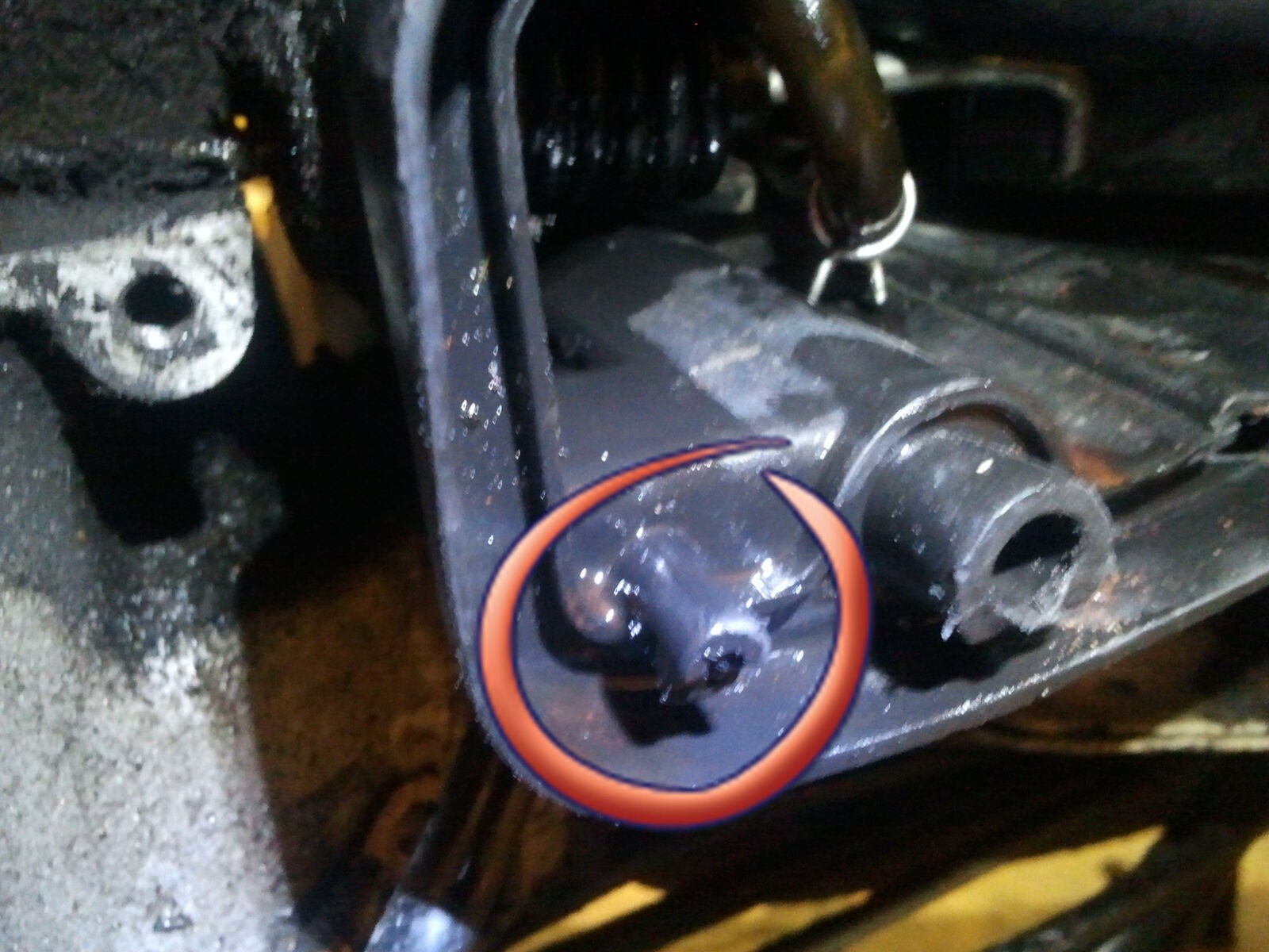

    ich hab gestern Abend mal noch ein wenig gegoogelt bzgl. des ominösen Schlauches, der da auf der Rückseite des Gehäuses angeschlossen ist. Kann es sein, dass dieser eine Entlüftungs, bzw. Druckausgleichfunktion hat?

    Nach einigen Gesprächen bin ich mir momentan relativ sicher, dass dieser ominöse Schlauch auf der Rückseite des Vergasergehäuses wohl tatsächlich zum Druckausgleich dient.
    Diesen habe ich erst mal gereinigt, da er mit klebrigem Schlonz zugesetzt war. Habe mittlerweile auch den Vergaser und die komplette Kupplung wieder montiert, nachdem ich mir einen Halbmondkeil für die Kupplungswelle besorgt hatte.
    Auch die Zündgrundplatte habe ich erst mal wieder eingesetzt und mit den Halteplättchen montiert. Auf meine Nachfrage bei blechwespe.de (war vor Ort), ob ich die Zündung erst aufwändig abblitzen muss, um sie korrekt einzustellen wurde mir gesagt, dass ich die Markierung auf der Zündgrundplatte mit der am Motorgehäuse ausrichten muss, dann sollte eigentlich alles abgestimmt sein. Da der Motor unverbastelt ist, sprich noch der Originalzylinder und -Kolben verbaut ist, sollte das meiner Meinung auch so passen. Die Position Polrad zu Zündgrundplatte ist ja auch durch den Halbmondkeil auf dieser Welle festgelegt.

    Die Zylinderhaube ist im Fahrbetrieb zwingend notwendig, um die Kühlluft vom Polrad um den Zylinder zu leiten. Ohne Haube würde die Kühlluft irgendwo hin geblasen und der Zylinder überhitzen.
    Hier im Forum konnte man schon von einigen Spezialisten lesen, die der Meinung waren, dieses böse Plastikteil wäre überflüssig an ihrem schönen Blechroller. Ergebnis war dann ein für sie unerklärliches Problem, dessen Ursache hier ergründet werden sollte.
    Kurzer Testbetrieb im Stand wird aber sicher auch problemlos ohne Haube funktionieren.

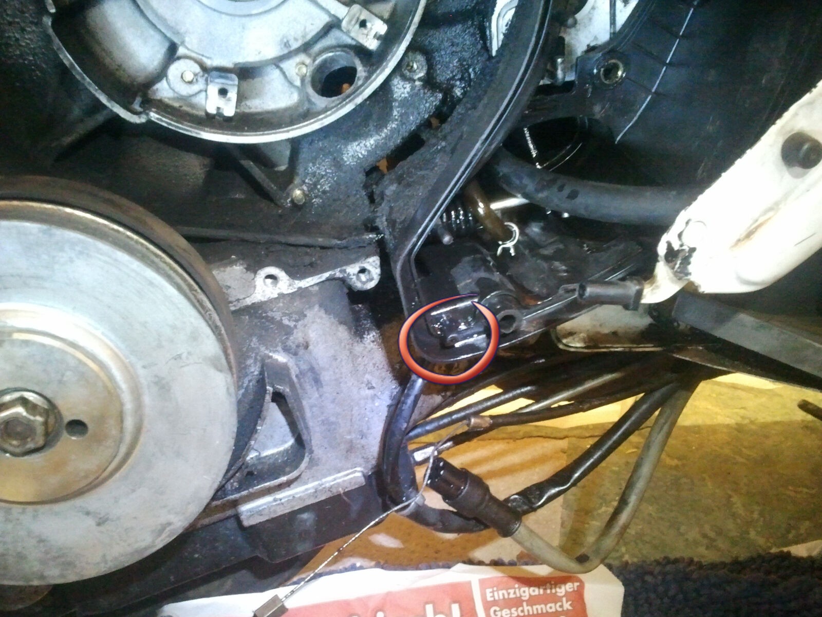

    SIE LEBT!!!!!!!!!!!.....zumindest konnte ich einen schwachen Puls fühlen :)
    Ich habe gestern Abend bis um 21 Uhr an meiner Blechschönheit rumgeschraubt und konnte alle Teile zumindest mit der notwendigsten Anzahl an Schrauben mal festschrauben. Hab direkt eine neue CDI verbaut (die hatte ich vorsichtshalber schon besorgt) und siehe da, Blinker, Bremsrücklicht und Tankanzeige taten schon mal ihren Dienst. Lediglich das Frontlicht hat ihren Dienst verweigert. Da muss ich mal schauen, ob die Birne durch ist, oder ob da ein Kabelbruch irgendwo in der Leitung ist. Hupe konnte ich noch nicht testen, dazu war's dann leider schon zu spät.
    Als ich dann den Anlasserknopf betätigt habe, hat sich der Anlasser auch gedreht, aber nur sehr schwach, bzw. langsam. Ich schätze mal, das liegt an der Batterie, welche ich eh noch austauschen wollte.
    Dazu muss ich sagen, dass ich derzeit kein Benzin im Tank drin habe, da ich diesen von innen erst noch etwas säubern möchte.
    Jetzt habe ich ein paar Fragen, mit deren Beantwortung ich mir erhoffe, den Fehler (sofern noch vorhanden) einzugrenzen und aufzuspüren.
    Frage1: Der Zahnkrank des Polrades greift nach der Montage des Selbigen noch nicht in die Zähne des Anlasserritzels (siehe Bild_1) ein. Das Polrad liegt, in axialer Richtung gesehen, davor. Da man das Anlasserritzel axial etwas nach vorne ziehen kann, ist meine Vermutung, dass bei schnelleren Anlasserdrehzahlen, sich dieses nach vorne bewegt und erst dann in den Zahnkranz des Polrades eingreift. Liege ich mit meiner Vermutung richtig, oder hab ich da bei der Montage Müll gebaut?
    Frage2: Da der Anlasser dreht und Blinker sowie Bremsleuchte funktionieren, gehe ich davon aus, dass der Spannungsregler noch in Ordnung ist. Hupe möchte ich heute Abend testen und nach dem Frontlicht wollte ich auch noch schaun. Ist diese Schlussfolgerung haltbar, oder kann ich daran nicht auf Funktion / Fehlfunktion gewisser Komponenten schliessen?
    Frage3: Welche Funktion hat denn der linke Hebel am Lenker? Auf der Seite sitzt auch der Drehgriff, mit dem ich zwischen 0 und 1 hin und herschalten kann (da fällt mir ein, vielleicht bewirkt ja dieser Hebel, dass das Anlasserritzel in den Zahnkranz des Polrades eingreift...). Aber zurück zu dem Hebel. Der Anlasser hat sich nur gedreht, wenn ich diesen Hebel gezogen haben. Ansonsten tut sich gar nix. Ich hab mal gelesen, dass das wohl eine Sicherheitsfunktion ist. Stimmt das und hat der Hebel sonst noch eine Funktion? Er ließ sich eigentlich ohne großen, spürbaren Widerstand betätigen.
    Frage4: Was für eine Batterie benötige ich denn? Auf der derzeit verbauten Batterie konnte ich keine Angaben zu Volt und Amperestunden finden. Welche Batteriemarke könnt ihr empfehlen?

    Der Hebel links am Lenker betätigt in der Hauptsache die Hinterradbremse, weil die Automatikmodelle im Gegensatz zu den Schaltmodellen kein Bremspedal haben. "Nebenfunktion" des Hebels ist der erwähnte Schutzschalter für den Anlasser, damit der Roller nicht bei versehentlich noch eingelegter Fahrstufe und Betätigung des Anlassers einen Satz nach vorne macht, sondern gebremst wird.

    Zu Frage 3:
    Das ist ein sogenannter "Bremshebel" ;)
    Hast ja keine Kupplung, deshalb fällt das Bremspedal weg und dafür ist dann der Hebel an der Stelle des Kupplungshebels beim 4-Gang..
    Ist soweit ich weiß für die Hinterradbremse und die Bremse soll gezogen sein, wenn man ihn anmacht, ob du dazu auch die andre Bremse ziehen kannst weiß ich nicht..
