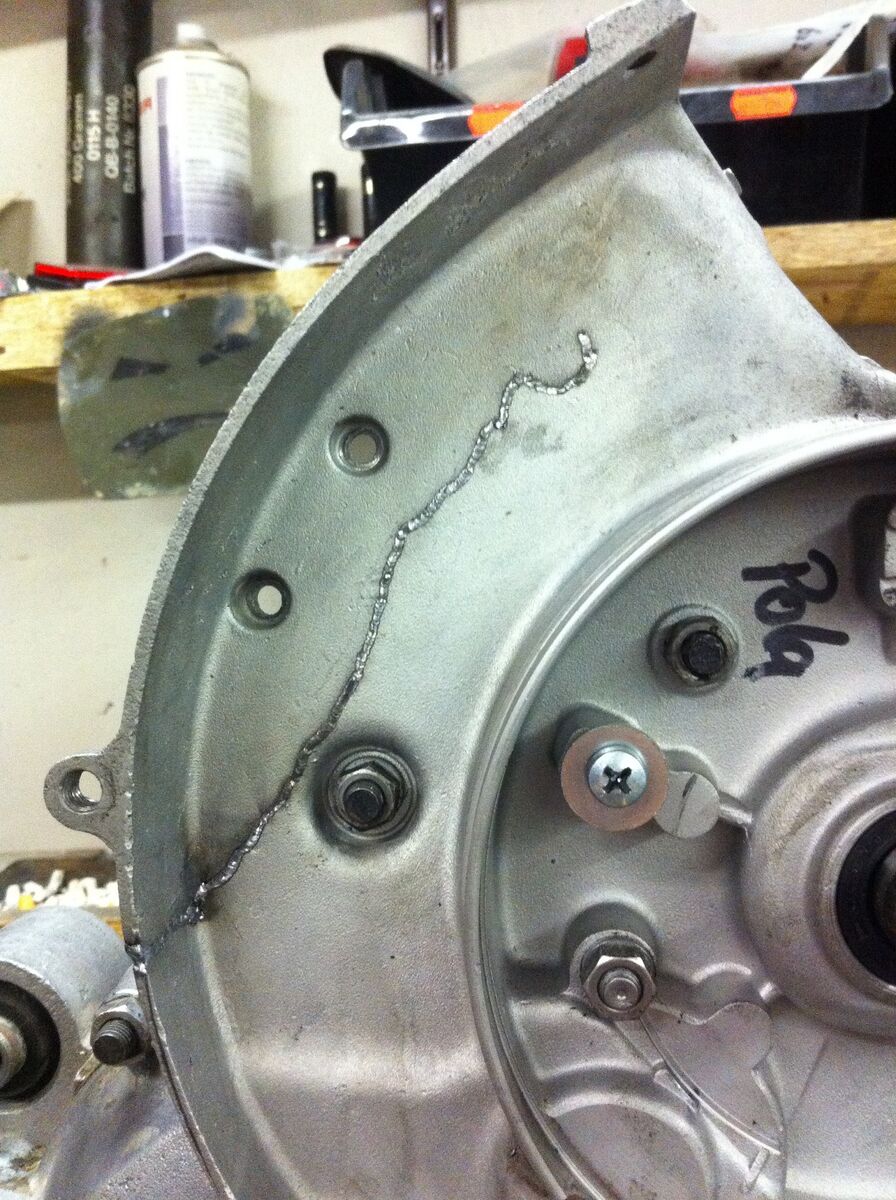

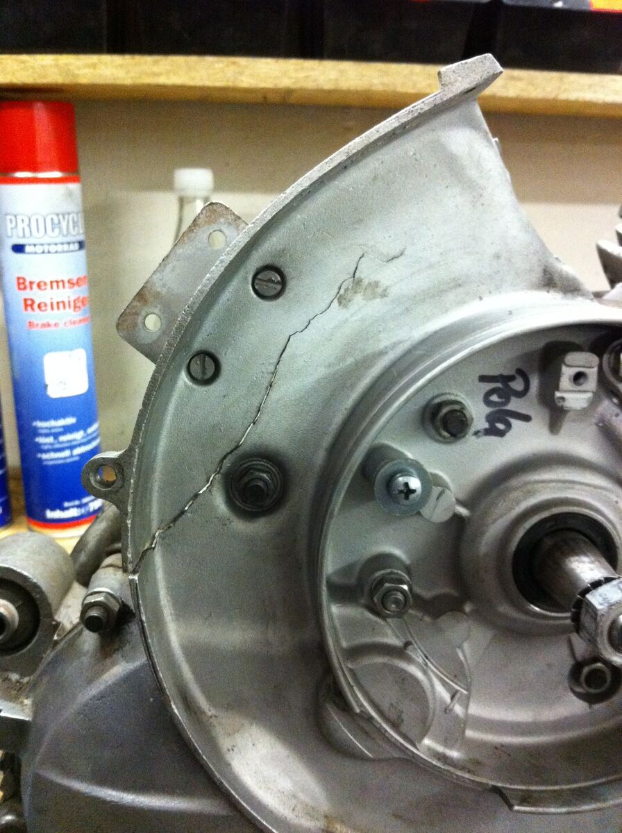

    • March 14, 2012 at 09:56
    Wenn der Riss durchs Gehäuse geht hilft nur zerlegen und schweißen lassen.
    Hab letztens auch erst ein Gehäuse laserschweißen lassen:
    Vorteil beim Laserschweißen: kaum Wärmeeinwirkung, kein Verzug :thumbup:

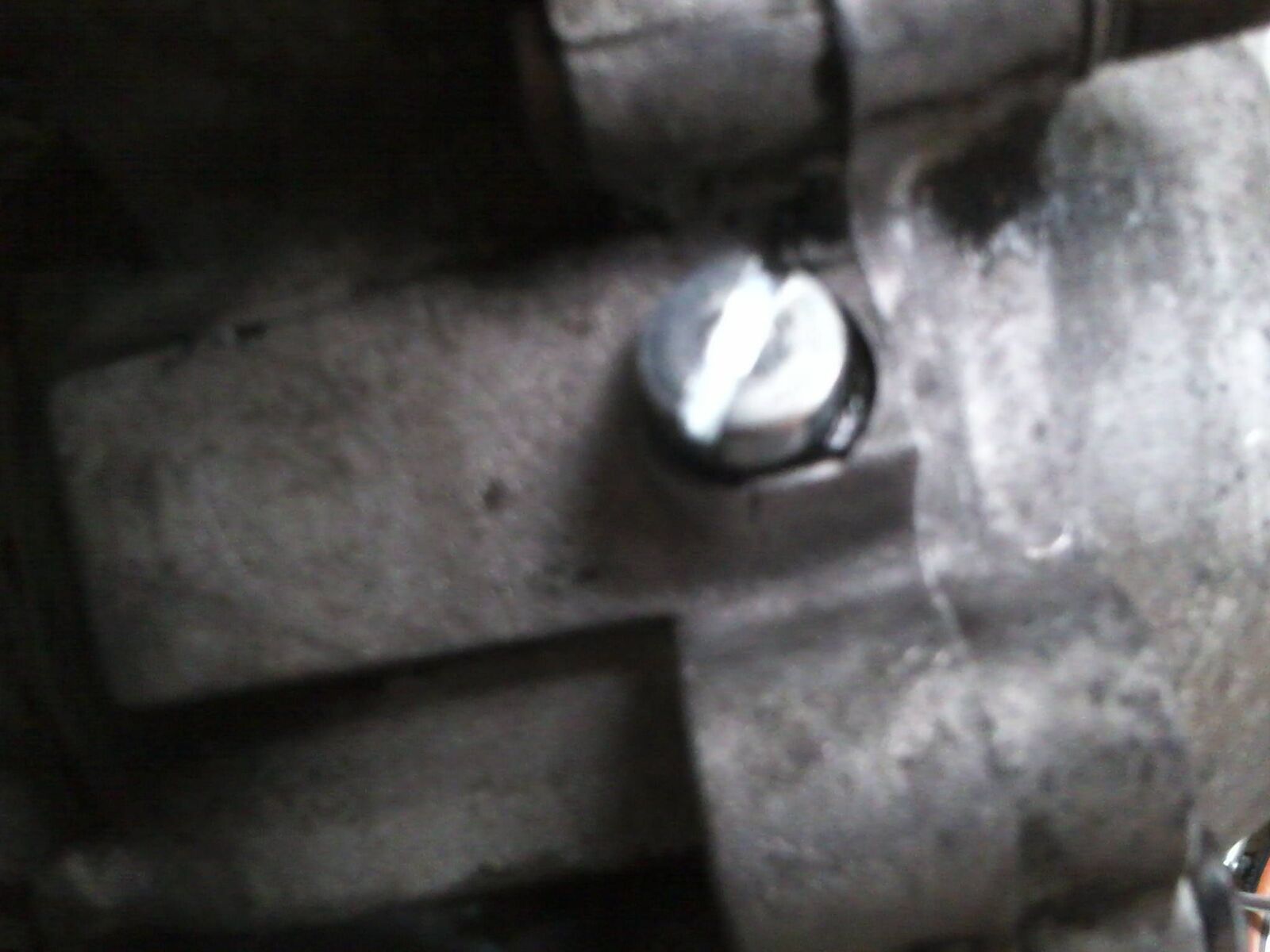

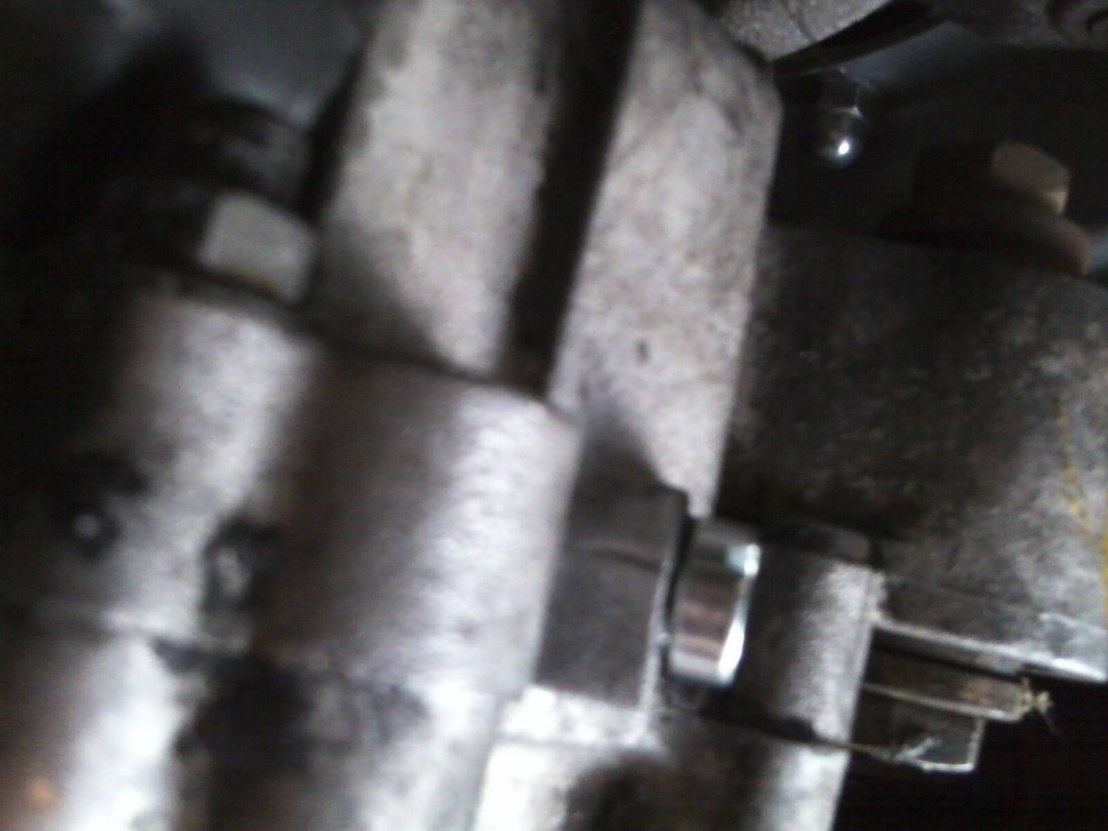

  • MichaMax
    200
    32
    • March 16, 2012 at 00:50
    Hallo Leute, heute längere Probefahrt gemacht - Dicht - Hab mal zwei Bilder angehangen. Prometheus, - - ich sags mal mit deinen Worten.- Wenn dicht dann dicht. Aber trotzdem unter Beobachtung halten. Danke an alle TipGeber. Ich mach da aber noch ne Spur FlüssigAllu drauf.
      • 122.98 kB
      • 226
      • 132.9 kB
      • 238
