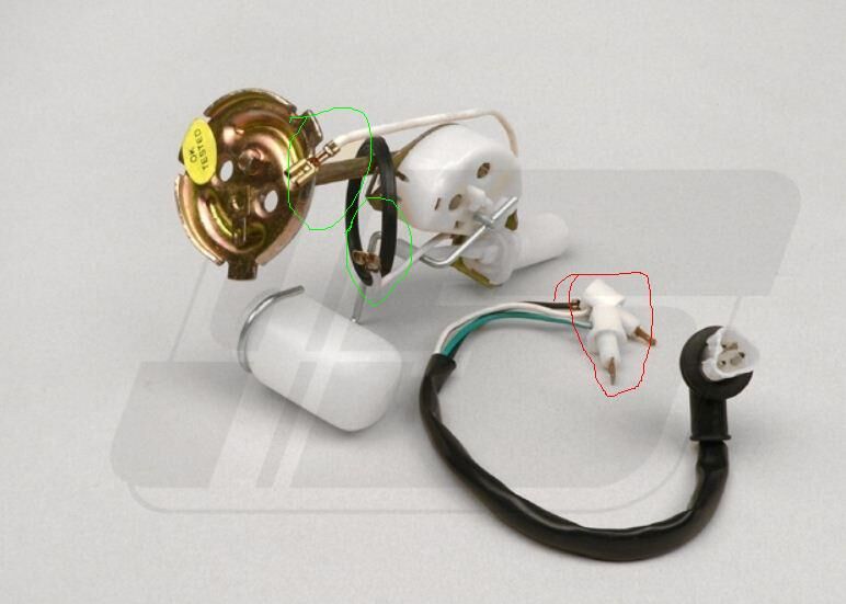

    • March 14, 2012 at 15:04
    ich rede von diesen steckern. ->Roter kreis
    die werden doch durch das metall in den tank gesteckt und dann mit den kabelschuhen (grüner kreis) verbunden, oder nicht?
    also müsste man doch nur das obere kabel einzeln tauschen. gibt es dieses denn einzeln?

    • March 14, 2012 at 15:19
    Ja das hatte ich doch geschrieben, das sind keine Stecker, das sind Perlonstücke mit einer Kabeldurchführung. Ruf beim SCOOTER CENTER an und frag da nach ob Du das Kabel einzeln bekommen kannst. Teile Nummer 525 000 1.

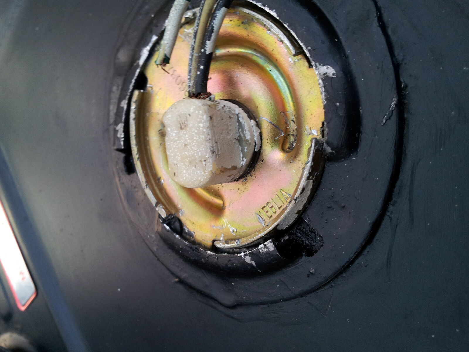

    • March 14, 2012 at 15:57
    bilder gibts heute abend.

    • March 14, 2012 at 18:19
    so hier mein bild
