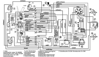

    • March 22, 2012 at 10:26
    Hi das Zündschloß legt, wenn alles in Ordnung ist, Masse auf das grüne Kabel. Das geht über den Verbindungsstecker, rechts hinten unter dem Trittbrett, in die Lichtmaschine, und dort auf den Pluspol der Ladespule für die Zündung. So jetzt kannst Du dir aussuchen wo der Fehler liegen könnte.

    ...den Schalter und seine Anschlüsse kontrollier mal
    sitzt wie gesagt am Zündschloss (Kaskade abnehmen) und legt wie es Kasonova schon gesagt hat grün auf Masse und unterbricht die Zündung.
    Ich vermute mal das da der Hund begraben ist (defekter Schalter, nicht ordentlich angeschlossen etc.)
    ....und auf welchen Steckern hast getestet ob Saft ist, hoffentlich am richtigen
    ansonsten ziehst den Stecker vom Zündschloss-Schalter ab und prüfst (am einfachsten mit ner Prüflampe bzw. Durchgangsprüfer)
    Zündung aus und einschalten ob der Schalter eine Funktion hat (und auch ordentlich angeschlossen ist).
    Sollte der Schalter funktioneren, dann die Steckerkombination am Motorblock überprüfen (Rundstecker, bzw. kann auch ein Kabelkästchen sein und natürlich auch an der CDI).
