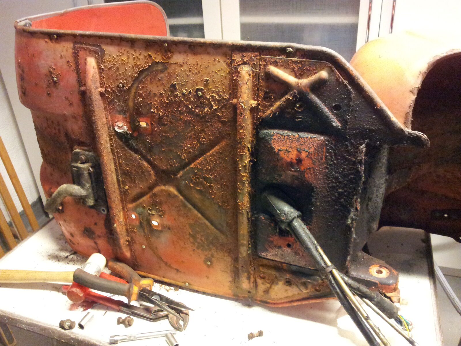

    so, hab mal ein bisschen weiter gemacht und soweit alles entfernt, was man ohne probleme entfernen konnte.
    im motorraum wird wohl kaum o-lack übrig bleiben. :(
    hab auch paar neue bilder gemacht.
    hab natürlich auch wieder fragen.

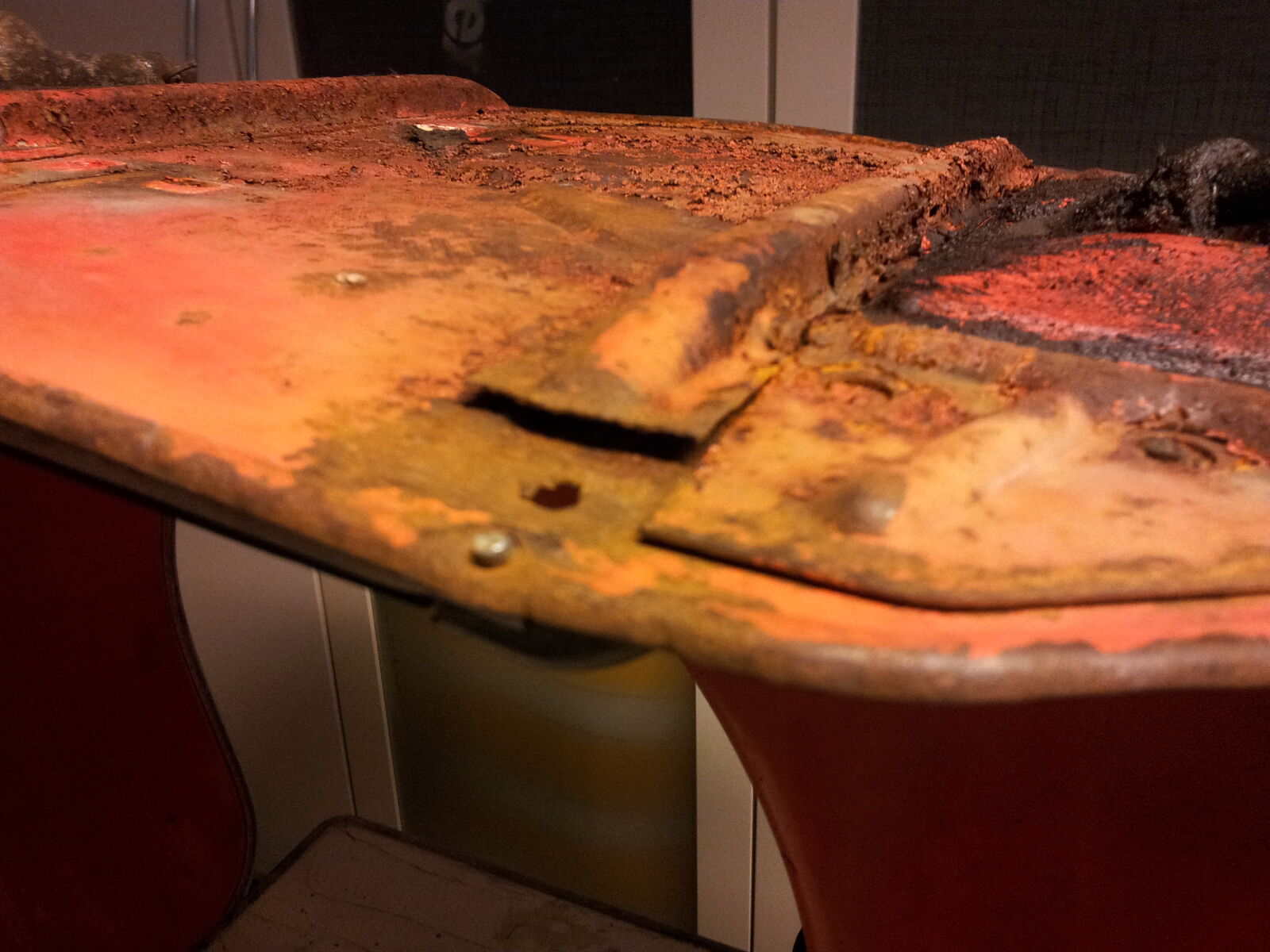

    1: das trittblech hinten rechts ist leicht lediert. kommt wohl vom ständer der immer darauf eingeschlagen hat. sollte man die lücke bearbeiten? wenn ja, wie?
    2: was macht man mit den trittleisten? die sind genietet. also aufbohren.
    kann man das ohne probleme wieder mit neuen nieten hinbekommen?
    3: sollte ich die leitungen drinne lassen? (werden eh bis auf den kabelbaum getauscht)
    4: ich hab im lenkkopf einen kleinen kabelsalat gefunden. ich vermute, dass dort an zwei stellen nachträglich widerstände eingelötet wurden. ?( wie gehört das richtig?? aus dem schaltplan werd ich leider nicht wirklich schlau. hat mal jemand ein bild vom kabelbaum im lenkkopf?

    mach dich im gsf (olack-topic) schlau, alles brauchbare gut geschildert
    trittleisten würde ich nicht entfernen

    Hi Oncho,
    ich würde alle Bowdenzüge samt Kabelbaum entfernen. So ein neuer Kabelbaum ist schnell eingezogen und dann hast du auch in der Zukunft keine Probleme mit der Elektrik.
    Die Trittleisten würde ich auch erst einmal montiert lassen. In erster Linie würde ich einmal schauen, wie sauber ich die Vespa selbst bekomme und wie viel O-Lack freilegen/ aufpolieren kann.

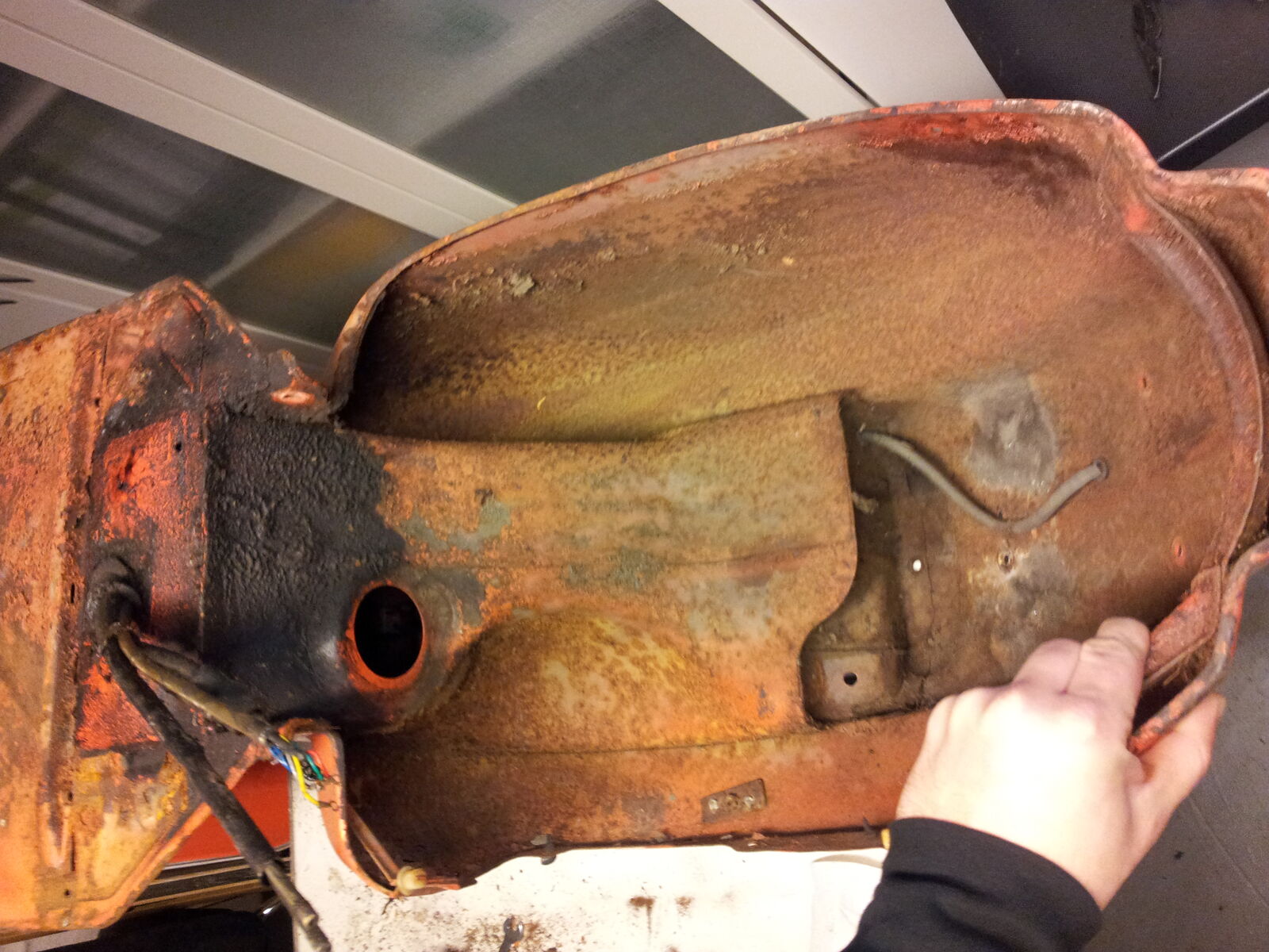

    so, hab nun auch mal den motorraum und den unterboden mit pelox eingerieben.
    ist echt gut das zeug.
    hab aber auch ne frage zum owatrol.
    soll man damit die ganze vespa einstreichen O_o , oder nur dort wo es rostig ist?
    ich habe mittlerweile den unterboden und motorraum mit owatrol eingestrichen.
    ist nach einem tag trocknung noch ganz leicht klebrig. wird das noch besser?
    ist ja wie eine art klarlack und würde definitiv nicht schön auf der gazen vespa aussehen.
    wie habt ihr es gemacht?

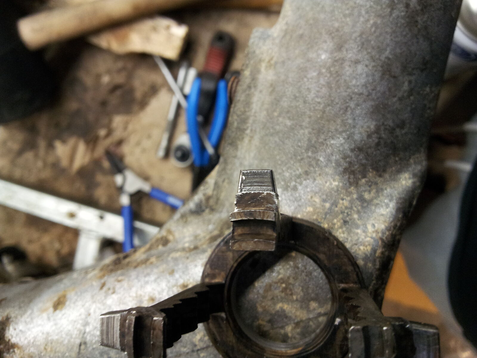

    was haltet ihr von der schaltklaue?
