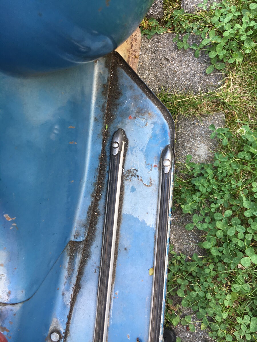

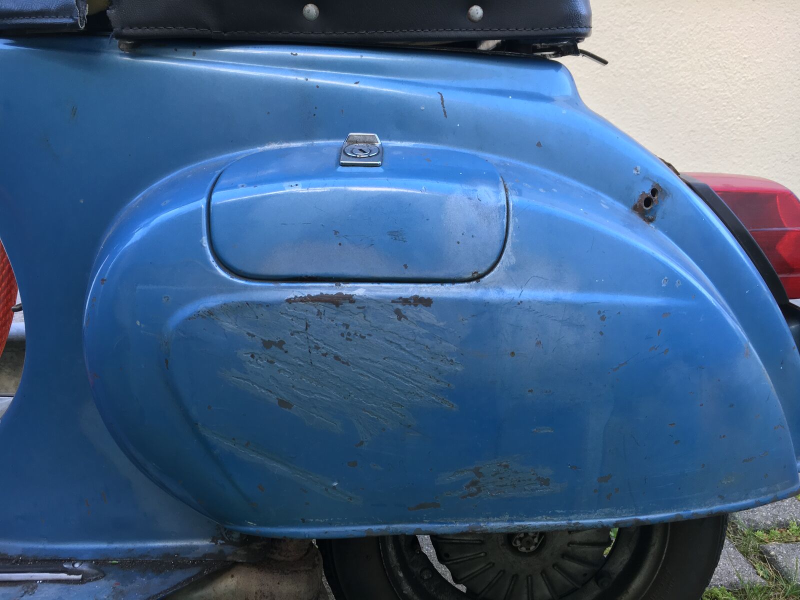

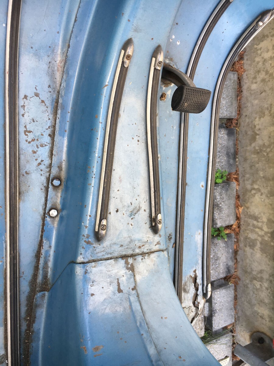

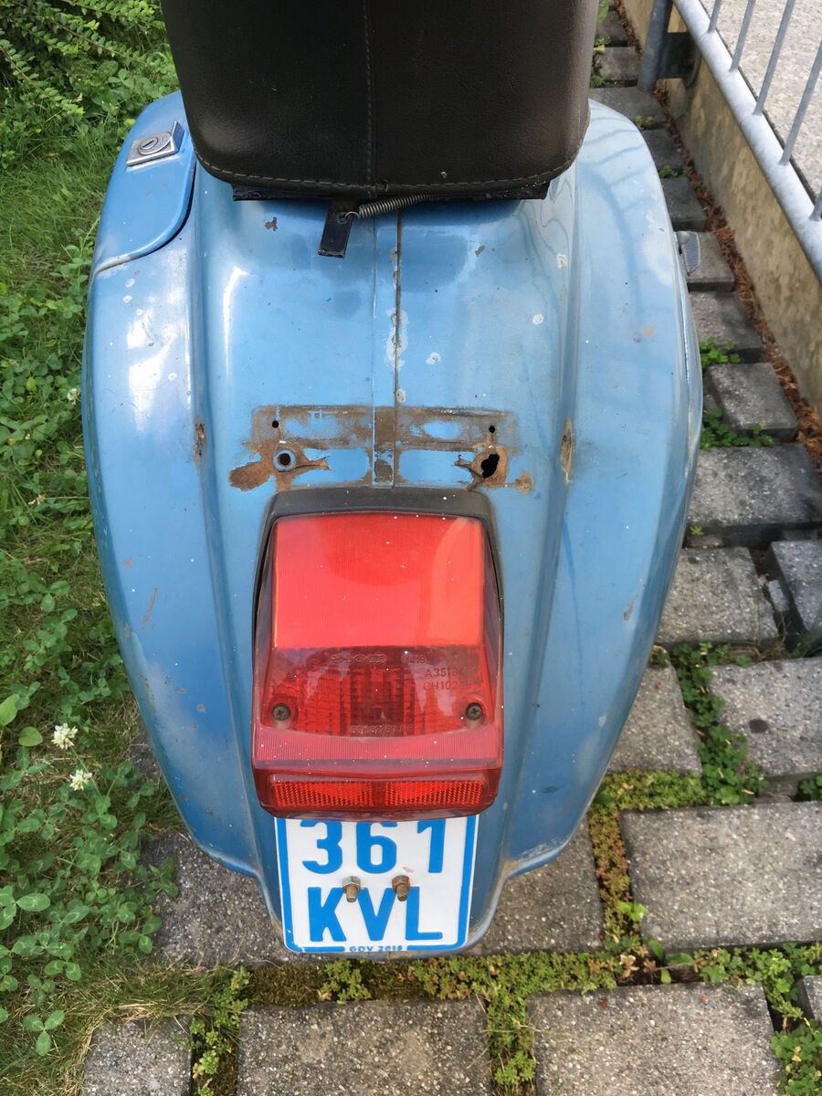

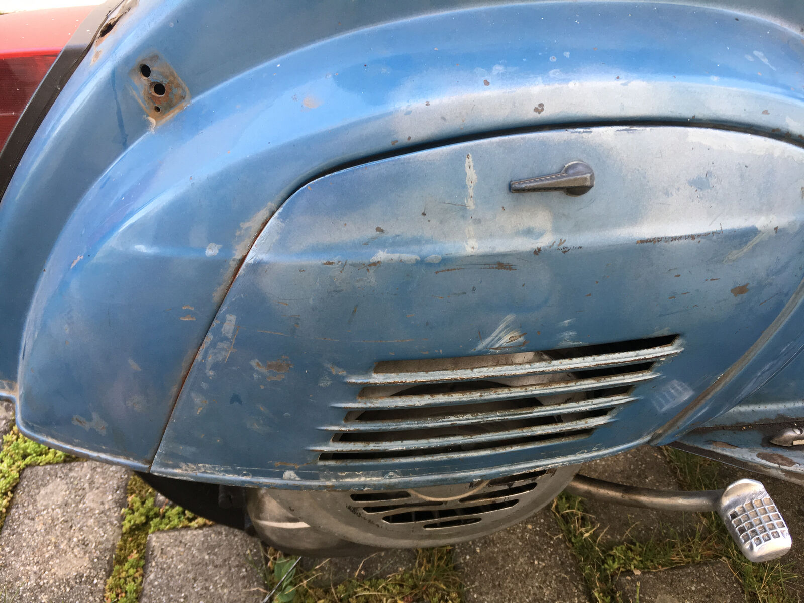

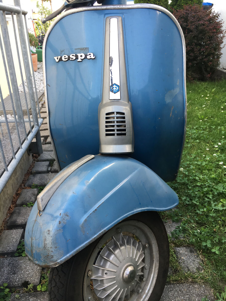

    Ich habe etwas Respekt vor dem „Strippen“ :pornGibt es dazu eine Anleitung oder ähnliches? Vorallem der lenkkopf mit seinen Zügen und Kabeln etc. Andererseits hätte ich auch Lust darauf.
    Bei der Gelegenheit könnte ich auch die trittbrettrisse schweißen lassen und das beinschild versuchen etwas in Form zu bringen. Der vorbesitzer hat sich damit scheinbar einmal hingelegt.

    • June 26, 2019 at 20:23
    ok, sieht ja teilweise wirklich ein wenig ramponiert aus die Gute.
    Die Frage ist aber - was möchtest Du am Ende haben? Einen "Hochglanzroller" oder möchtest Du nur die beschädigten Stellen instandsetzen?
    Ich wiederhole, was ich oben gesagt habe: Wenn Du Abbeizer nimmst, wirst Du es garnicht vermeiden können, dass der unter die Trittbrettleisten läuft. Und da wird er mehr Schaden anrichten als der Lackstift...
    Deswegen: Willst Du nur Stellen ausbessern, würde ich Dir dazu raten, den Lackstift möglichst kleinflächig runter zu schleifen und den Lack auszubessern. Willst Du einen "Showroomroller", würde ich ihn zerlegen, schweißen, ausbeulen und komplett neu lackieren.
    Wenn es mein Roller wäre, würde ich ihn ordentlich sauber machen, den Riss im Trittblech schweissen und ansonsten alles so lassen wie es ist. Schön mit Owatrol konservieren, dass Dir der Roller nicht unter dem Hintern wegrostet und ihm die Kampfspuren seines langen Lebens lassen

    • June 26, 2019 at 20:38
    danke für dein feedback.
    definitiv kein showroomroller. im gegenteil - ich möchte alles was schlecht übergemalt wurde entfernen, sowie den rost und das ganze polieren und versiegeln. am ende soll nur orginallack dran und hier und da lieber das blech zu sehen sein als dieser hässliche lackstift (nichts lackieren). somit wären die kampfspuren des lebens sogar besser zur schau gestellt als vertuscht.

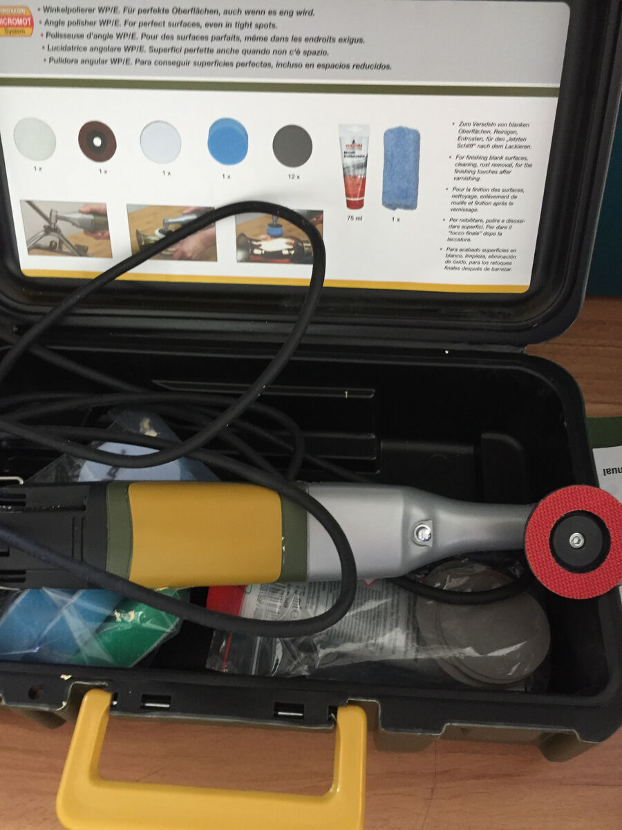

    • June 28, 2019 at 16:25
    Hi
    Würde auch den ganzen Roller zerlegen, anschließend komplett mit Aceton abreiben, anschließend schweißen, polieren, versiegeln,
    Beim Polieren leistet derzeit bei mir der Winkelpolierer von Proxxon sehr gute Arbeit
