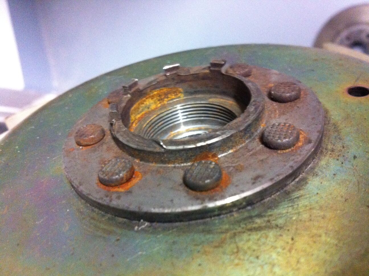

die Idee ist mir auch schon durch den Kopf gegangen, wusste aber nicht sicher, welcher passt. Geht der Problemlos rein? Würde es zuerst doch gerne mit dem Originalmotor versuchen. Leider liege ich seit Ostern mit ner Erkältung flach, sonst wüsste ich schon längst mehr. Was mir aber noch keiner sagen konnte, ist, ob die Beschädigung, die auf dem Bild zu sehen ist, die Funktion des Motors beeinflusst, oder nicht.
Ist diese Verzahnung nur zur Montage/Demontage oder gehört sie zum Antrieb? Wenn jemand was auf diesem Bild erkennt und weiss, dann würde ich mich über Tipps freuen.
siehe Bild: die hälfte der Verzahnung fehlt, wurde abgeschliffen/gerissen??
Grüsse Sudlicht -

Schönen guten Abend zusammen, wollte nur anmerken, dass ich den fehlenden Federteller/Tellerfeder gefunden habe. Die ist, passend zu der Beschädigung am Polrad, nicht mehr zu gebrauchen, denke ich.
Das hilft mir nicht wirklich weiter. Das Polrad hat den Lüfterkranz aufgeschraubt? den kann man abschrauben und wenn am Polrad material fehlt kann man das aufschweißen und wieder nacharbeiten. Was ist noch nicht verstehe ist, wie die Verzahnung mit der Federscheibe zusammen spielen soll. Die Federscheibe hat die Aufgabe, dass Keilrimenrad zusammen zu drücken. Wie kommst Du drauf "nicht mehr zu gebrauchen"? Wenn die Federscheibe noch OK ist, kann man das reparieren.
hat jemand ne Idee, ob man das flicken kann? Neue Feder habe ich bestellt. Vielleicht Stifte setzten?
Verzweifelte Grüße sudlicht -
Ja kann man. Siehe oben.
Aufschweissen schön und gut. Und mit welchen Maßen arbeite ich später? Aufschweissen und den Zahnkranz und rausfeilen? Kann man einfach am Polrad rumschweissen?

So, war bei einem Schlosser und habe mich mit ihm beraten. Er ist der Meinung, die Aktion wäre das Geld und den Aufwand nicht wert. Das Material und die Schweißpunkte würden die Kräfte nicht aushalten, und man könnte gleich wieder von vorne anfangen. Jetzt bitte keine Kommentare, wie "der hat doch keine Ahnung" etc.
Ich kenn mich in der Schweissmaterie nicht aus, muss das erst mal so hinnehmen.
hat sonst noch jemand eine idee?
Oder ein Polrad?
Grüsse Südlicht -

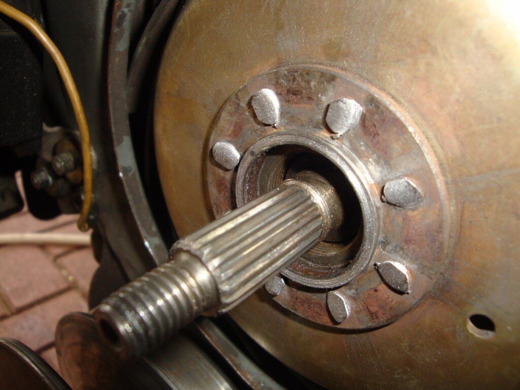

Ich hab genau den selben Motor und auch Probleme mit dem oberen
Riemenscheibe. Die Feder löst sich immer nach links aus ihrer Halterung
auf der Kegelscheibenhäfte. Dadurch geht der Druck verloren und der Riemen rutscht durch....
Werde morgen mal Bilder machen.Bei dieser Variomatik waren die Vespa Designer wohl besoffen.

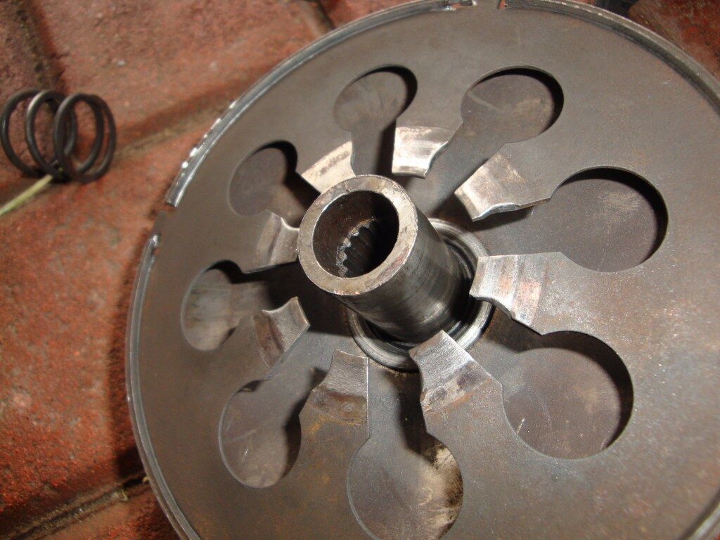

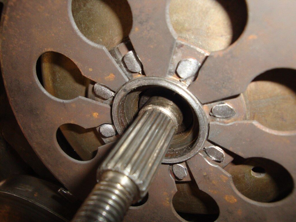

so hab nun Bilder gemacht bei mir der selbe Fall wie bei dir nur noch etwas ausgeprägter
Bei mir sind die Zapfen komplett weggescherrt und die Federscheibe hat sich auf die Nieten gesetzt und da noch nen bisschen rumgescherrt. Ich bräuchte ne neue Tellerfeder und auf das Polrad schweiß ich mir die Zapfen wieder drauf. sollte möglich sein.... weiß jemand wo es die Tellerfeder gibt? -
Bei dir sind die Zapfen in die die Tellerfeder eingehängt wird ja noch zu erkennen. Könntest du ein Bild direkt von oben mit nem Zollstock daneben machen. Damit ich ungefähr die Maße hab?
