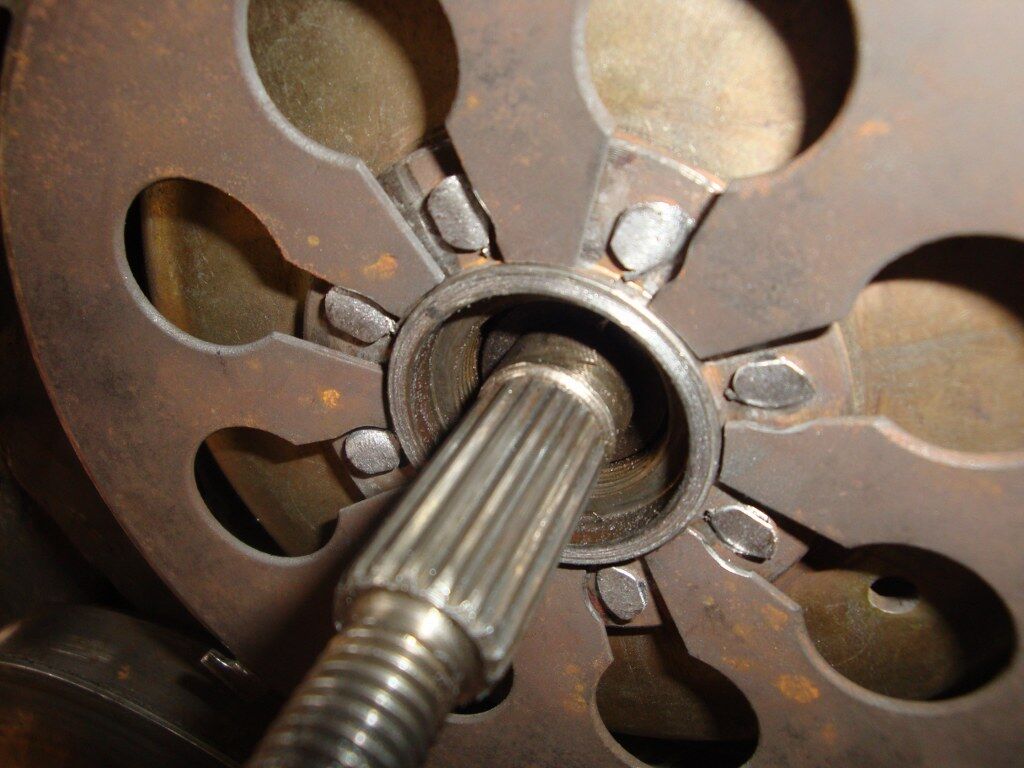

    die Idee ist mir auch schon durch den Kopf gegangen, wusste aber nicht sicher, welcher passt. Geht der Problemlos rein? Würde es zuerst doch gerne mit dem Originalmotor versuchen. Leider liege ich seit Ostern mit ner Erkältung flach, sonst wüsste ich schon längst mehr. Was mir aber noch keiner sagen konnte, ist, ob die Beschädigung, die auf dem Bild zu sehen ist, die Funktion des Motors beeinflusst, oder nicht.
    Ist diese Verzahnung nur zur Montage/Demontage oder gehört sie zum Antrieb? Wenn jemand was auf diesem Bild erkennt und weiss, dann würde ich mich über Tipps freuen.
    siehe Bild: die hälfte der Verzahnung fehlt, wurde abgeschliffen/gerissen??

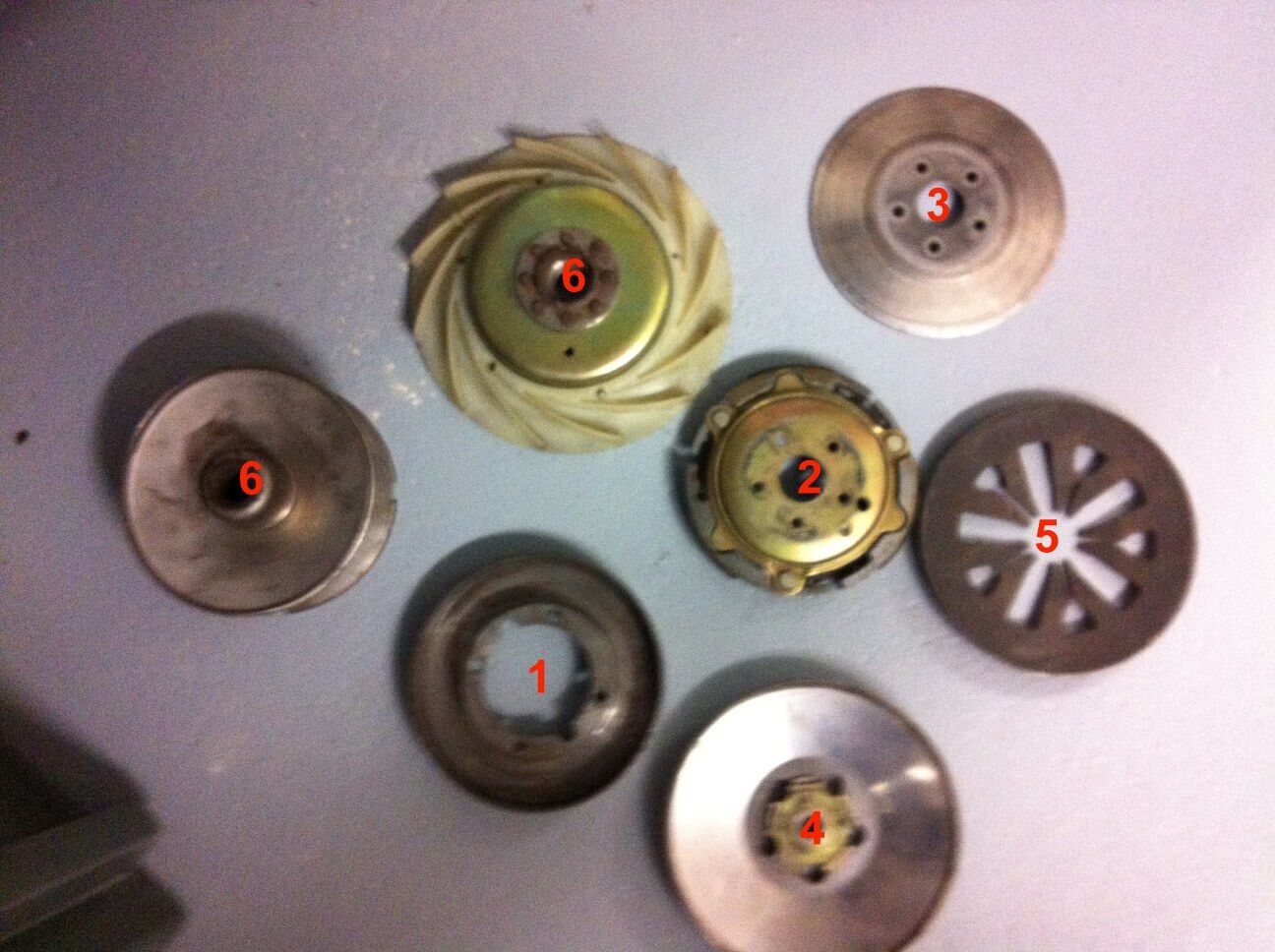

    So ich hab mir das noch mal angesehen, wobei Deine Bilder nicht wirklich eine Hilfe sind. Die Teile 1- 5 sollten die untere Riemenscheibe darstellen. die Teile 6 die obere Riemenscheibe. Wobei das Lüfterrad als erstes auf die Welle kommt, da sollte ein Halbmondkeil drin sein, dann gehört die Riemenscheibe da drauf. Halt das doch mal zusammen dann siehst Du doch ob auf der Riemenscheibe irgend was ist, was da rein fassen könnte.

    Hallo Kasanova,

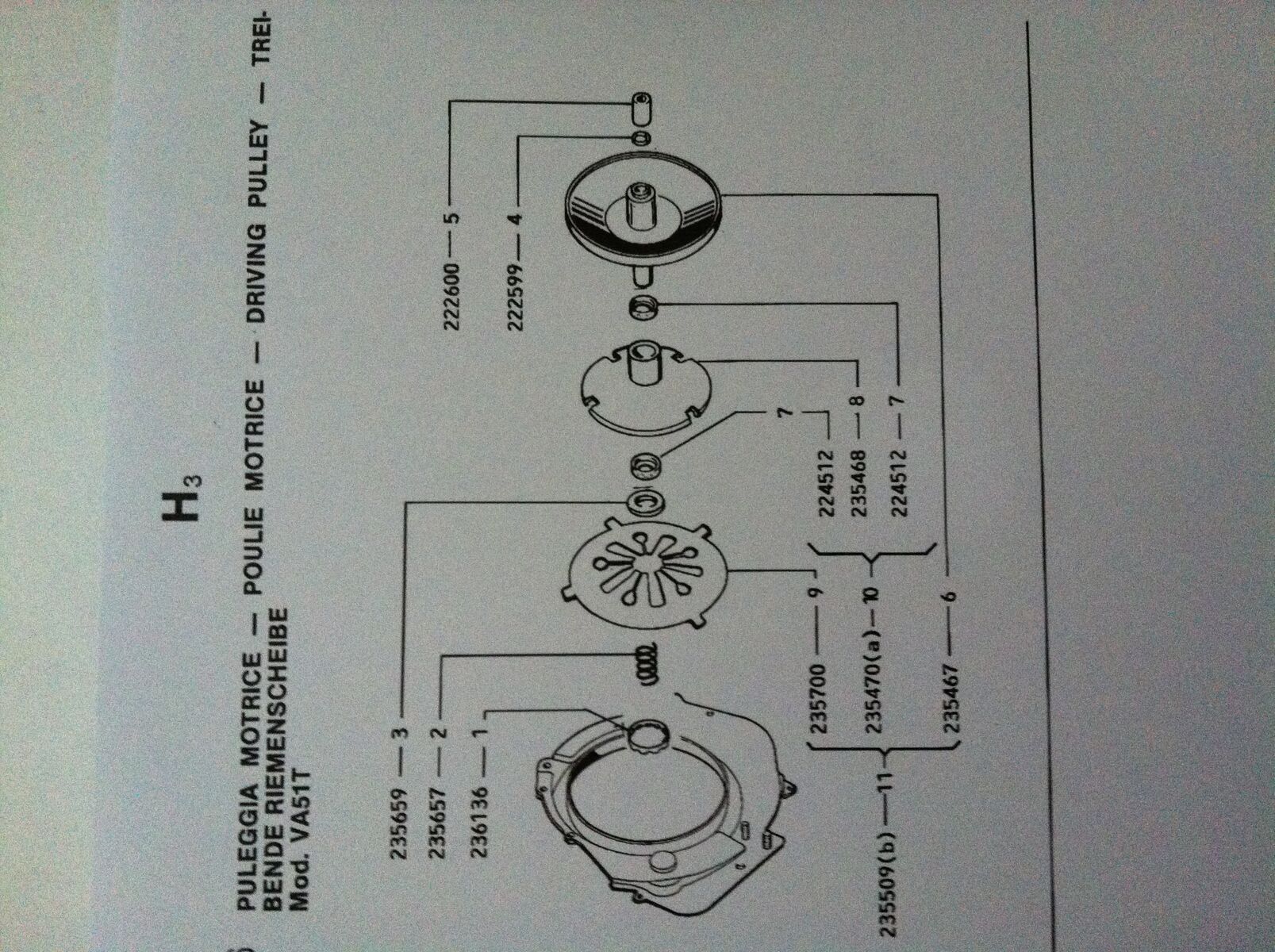

    erst mal vielen Dank für die Ordnung meiner Teile, das hilft mir sehr weiter. Ich habe, nach Vergleich mit der Explosionszeichnung den Verdacht, dass bei meinen Teilen noch eine Feder fehlt?
    Das wäre Nr. 9 auf der Zeichnung. Lieg ich da richtig?
    Hat jemand, das ist eine ernst gemeinte Frage :D jemand so eine Feder auf Lager?

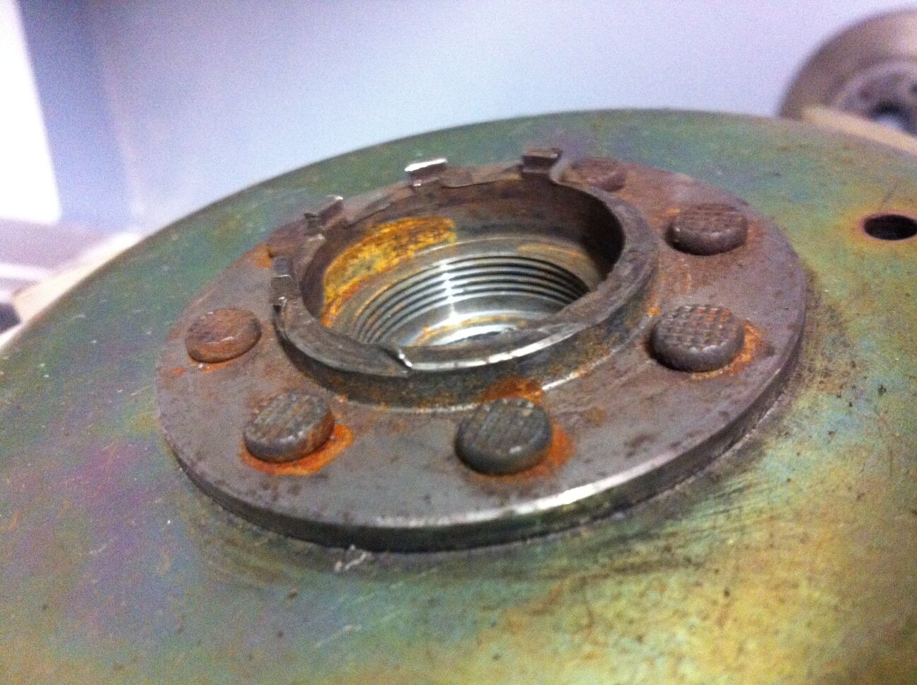

    Schönen guten Abend zusammen, wollte nur anmerken, dass ich den fehlenden Federteller/Tellerfeder gefunden habe. Die ist, passend zu der Beschädigung am Polrad, nicht mehr zu gebrauchen, denke ich.

    Das hilft mir nicht wirklich weiter. Das Polrad hat den Lüfterkranz aufgeschraubt? den kann man abschrauben und wenn am Polrad material fehlt kann man das aufschweißen und wieder nacharbeiten. Was ist noch nicht verstehe ist, wie die Verzahnung mit der Federscheibe zusammen spielen soll. Die Federscheibe hat die Aufgabe, dass Keilrimenrad zusammen zu drücken. Wie kommst Du drauf "nicht mehr zu gebrauchen"? Wenn die Federscheibe noch OK ist, kann man das reparieren.

    hat jemand ne Idee, ob man das flicken kann? Neue Feder habe ich bestellt. Vielleicht Stifte setzten?
    Verzweifelte Grüße sudlicht
    • April 18, 2012 at 10:28
    • #31
    Ja kann man. Siehe oben.

    Ich hab genau den selben Motor und auch Probleme mit dem oberen
    Riemenscheibe. Die Feder löst sich immer nach links aus ihrer Halterung
    auf der Kegelscheibenhäfte. Dadurch geht der Druck verloren und der Riemen rutscht durch....

    @mamalad: wie oft passiert das in der Regel?
    Wäre froh, wenn ich jetzt erst mal ein Polrad finde. So jeden Monat wäre mir auf die Dauer zu viel.
    Meinst du die vier Zapfen am Rand der Tellerfeder. Lösen sich die immer aus ihrer Halterung? Wie kann das denn sein?
    Wie rum wird die Tellerfeder denn montiert?
    Fotos wären super.

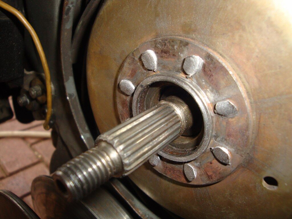

    so hab nun Bilder gemacht bei mir der selbe Fall wie bei dir nur noch etwas ausgeprägter :D Bei mir sind die Zapfen komplett weggescherrt und die Federscheibe hat sich auf die Nieten gesetzt und da noch nen bisschen rumgescherrt. Ich bräuchte ne neue Tellerfeder und auf das Polrad schweiß ich mir die Zapfen wieder drauf. sollte möglich sein.... weiß jemand wo es die Tellerfeder gibt?

    Bei dir sind die Zapfen in die die Tellerfeder eingehängt wird ja noch zu erkennen. Könntest du ein Bild direkt von oben mit nem Zollstock daneben machen. Damit ich ungefähr die Maße hab?
