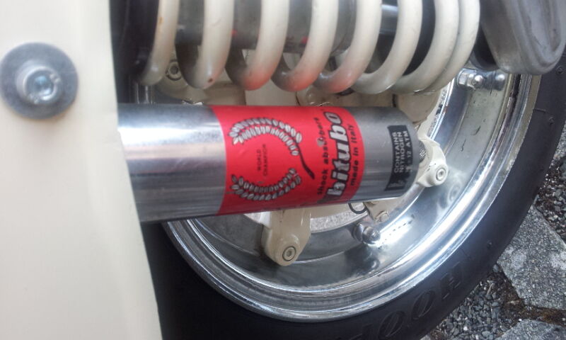

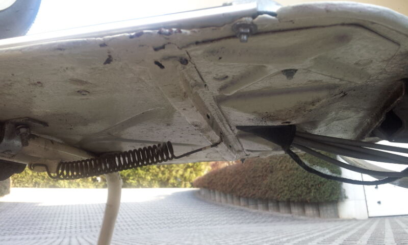

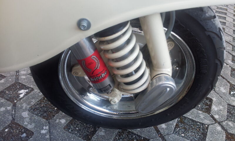

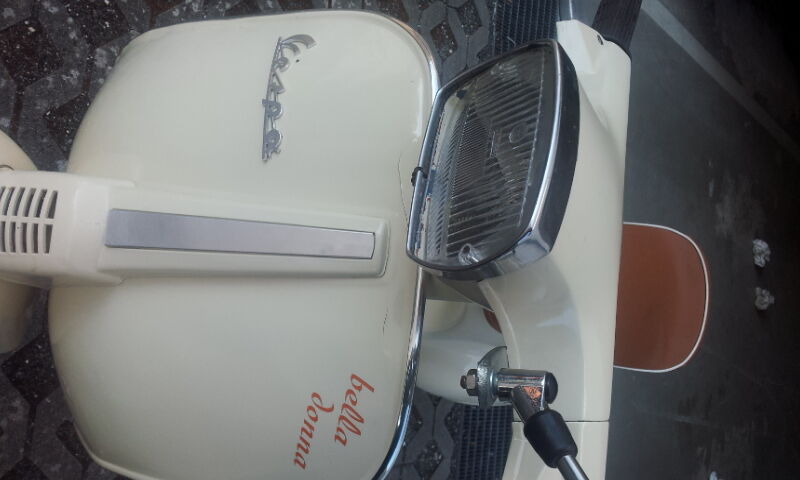

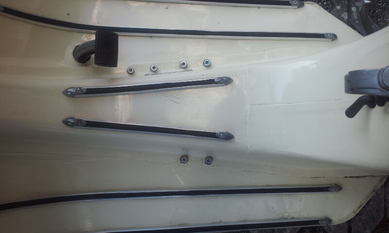

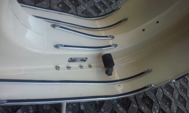

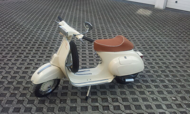

    hallo Leute, habe mal zu der ersten mir ein paar Bilder schicken lassen.
    hier die Bilder. bitte um ein paar bewertungs Aspekte!

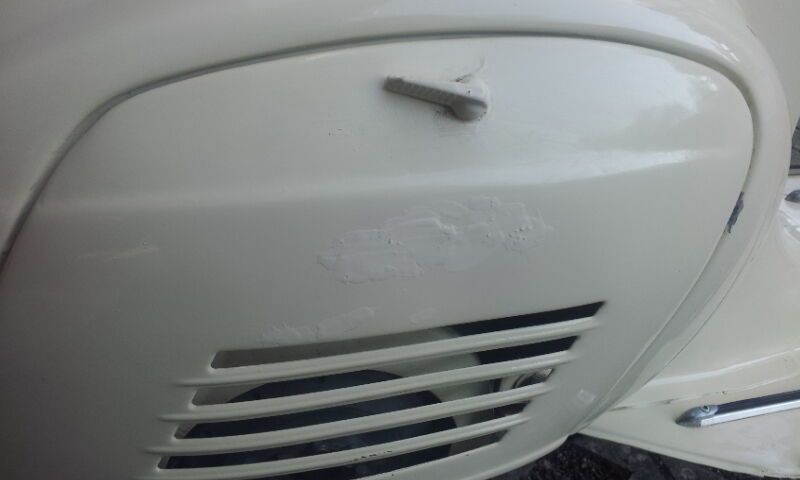

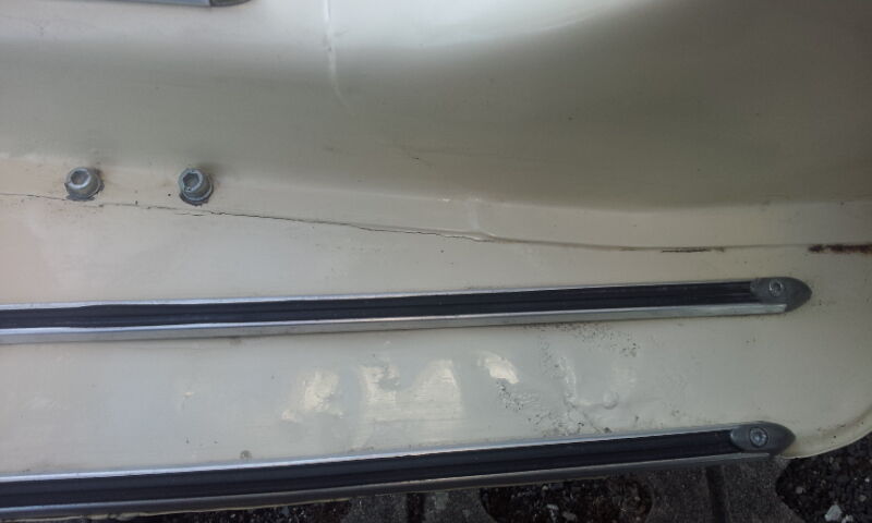

    Auf dem Bild oben links sieht man die linke Seite des Bodenblechs. Für mich sieht das so aus als ob die weggegammelte Stelle unter der Trittleiste
    einfach nur überlackiert wurde. Dafür ist der Preis etwas happig.

    Das ist ein sogenannter Schrotthaufen. Nicht kaufen! ;)
    Völligst vermurkste Kiste!
    Seitendeckel ist ein Grauen, Trittblech furchtbar.
    Würde mich nicht wundern wenn da 5 Kilo Spachtel draufpappen.

    Das ist keine wunderschöne Vespa, sondern ein sogenannter Blender oder eine "Verkaufsrestauration".
    Man beachte allein die Farben und Chrom usw. usw.
    Abgesehen vom individuellen Geschmack ist die Qualität der erledigten Arbeit nicht in Ordnung.
    Eine Vespa, die eine "Geschichte" erzählen kann ist eine authentische aus den 60er oder 70er Jahren und der Roller befindet sich im Originalzustand.
    Die Geschichte eines Pfuschers, der bei der "Restauration" absoluten Mist gebaut hat, will doch kein Mensch hören oder "sehen".
    Mit benutzen oder nicht hat das absolut nichts zu tun. Der Roller ist einfach viel zu überteuert, dafür dass man das Risiko in Kauf nimmt eine völlig vermurkste Bastelkiste zu kaufen.

    Muss dem User hatkeinehobbies als Vorredner da wirklich recht geben. Das ist show, shine & shit. Keiner, der eine VERNÜNFTIGE Resto macht, lackiert ein so karieöses Trittschild. Und wenn da schon so rumgepfuscht wurde, möchte ich auch nicht wissen, was da sonst noch alles anliegt. 1.500 für das Teil never. Dafür kriegt der Verkäufer höchstens 1.500 Stockschläge... :D
    Aber im Ernst: Lass´die Pfoten von dem Ding, wenn das Dein erster Roller werden sollte. Für die Kohle bekommst Du was wesentlich besseres.

    Der TE hat gefragt was von der beigen Vespa zu halten ist, das kam auch als Antwort.
    Fakt ist einfach, dass man für 1500.- eine Special in besserem Zustand bekommt. Ganz sicher.
    Deswegen ist die beige das Geld einfach nicht wert. Das ist einfach Pfusch, was bei der "Restauration" getrieben wurde.
    Ich kenn einige Leute, die auf so einen Blender reingefallen sind, das gibt immer nur Ärger und Mehrkosten.
    Es gibt keinen vernünftigen Grund diese Vespa für 1500 Euro zu kaufen. Der Lack reißt anscheinend auch schon wie das auf ein paar Bildern aussieht.
    Wenn man Pech hat, sind da noch mal 1000 Euro versenkt und schon ist man bei deinen 2500.
    Deshalb eine Special im Originalzustand für den gleichen Preis kaufen und man hat die Sicherheit, dass da nicht 5mal drübergerotzt und druntergespachtelt wurde. ;)

    Stellenweise sieht die Kleine super aus, aber - hatkeinehobbys hat echt den Finger auf die Wunde gelegt - der Seitendeckel und das reparierte Trittblech passen gar nicht zum Rest.
    War beim Seitendeckel keine Lust mehr da, oder wurde einfach nur großflächig überpinselt?
    Zum Preis kann ich nichts sagen, da fehlt mir die Erfahrung. Aber diese beiden optischen Mängel sollten definitiv genauer hinterfragt/begutachtet werden. Wenn der Verkäufer da pampig wird, lässt du besser die Finger von.

    ein wunderschöner spachtelbomber.... fahr damit mal durch 3 schlaglöcher dann kannste deine lackplatten von der straße aufsammeln ...

    Kann man doch bestimmt über den Preis regeln, zumindest versucht der Verkäufer nichts zu verschweigen wenn er ein solches Bild zur Verfügung stellt.
    In Südtirol sah ich letzten Herbst ne 50N die hatte auch diese Farbe, alles draufgerollt aber sie war Wunderschön, mit allen Beulen und Kratzern die unter dem Beige noch ducrhschienen, erzählte sie ihre Geschichte von Dings und Dongs, eben ne Alltagsvespe mit langer Geschichte die täglich genutzt würde und irgenwann mal ne andere Farbe benötigte.
    Man sollte sich da nicht zu viele Gedanken machen, die Dinger altern in Würde, auch wenn nicht alles 100% ist oder gerade dann.
    Ich würde das Blech wo angefressen ist auch dran lassen so lange es geht, wegschneiden und erneuern geht immer noch und bei der Farbe lässt sich doch jederzeit problemlos nachlackieren.
