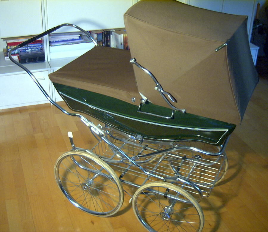

    Hi das ist "irish racing green" eine in den 60ger, 70ger Jahren gern genommene Farbe. Ich hab mal einen Karmann Ghia restauriert, war in irgend einem rot, aber die Originalfarbe was diese. Durfte ich aber nicht wieder lackieren auf Wunsch meiner besseren Hälfte wurde ein dunkeles rot, bordeauxrot lackiert.i
    • April 10, 2012 at 11:37
    Ich würde behaupten wollen, dass es "british" und nicht "irish" racing green sein könnte. Und davon gibt es zig verschiedene Varianten, da von etlichen Fahrzeugherstellern dunkelgrün in verschiedenen Nuancen -auch metallic- unter dieser Bezeichnung angeboten wurde. Siehe auch hier
    • April 10, 2012 at 13:31
    @ pkracer
    Du hast natürlich recht. Beste Beispiel; Piaggio Vespa Farbe "Rosso Corsa" Nummer 625, kommt vom Lackierer prompt die Frage welches Baujahr? Weil unter der Bezeichnung in verschiedenen Jahren verschiedene Rottöne verarbeitet wurden. Und bei Karmann hieß diese Farbe auch anders, eher Moosgrün oder so. Aber da Du dich mit Farben gut aus kennst, was ist das ?

    • April 10, 2012 at 14:16
    Ein Kinderwagen des Herstellers Silver Cross, Modell Kensington in dunkelgrünem Lack mit braunem Verdeck.
    Nummern für Lack und Stoff kenne ich nicht, so tief stecke ich nicht in der Hochpreis-Kinderwagenszene drin.
