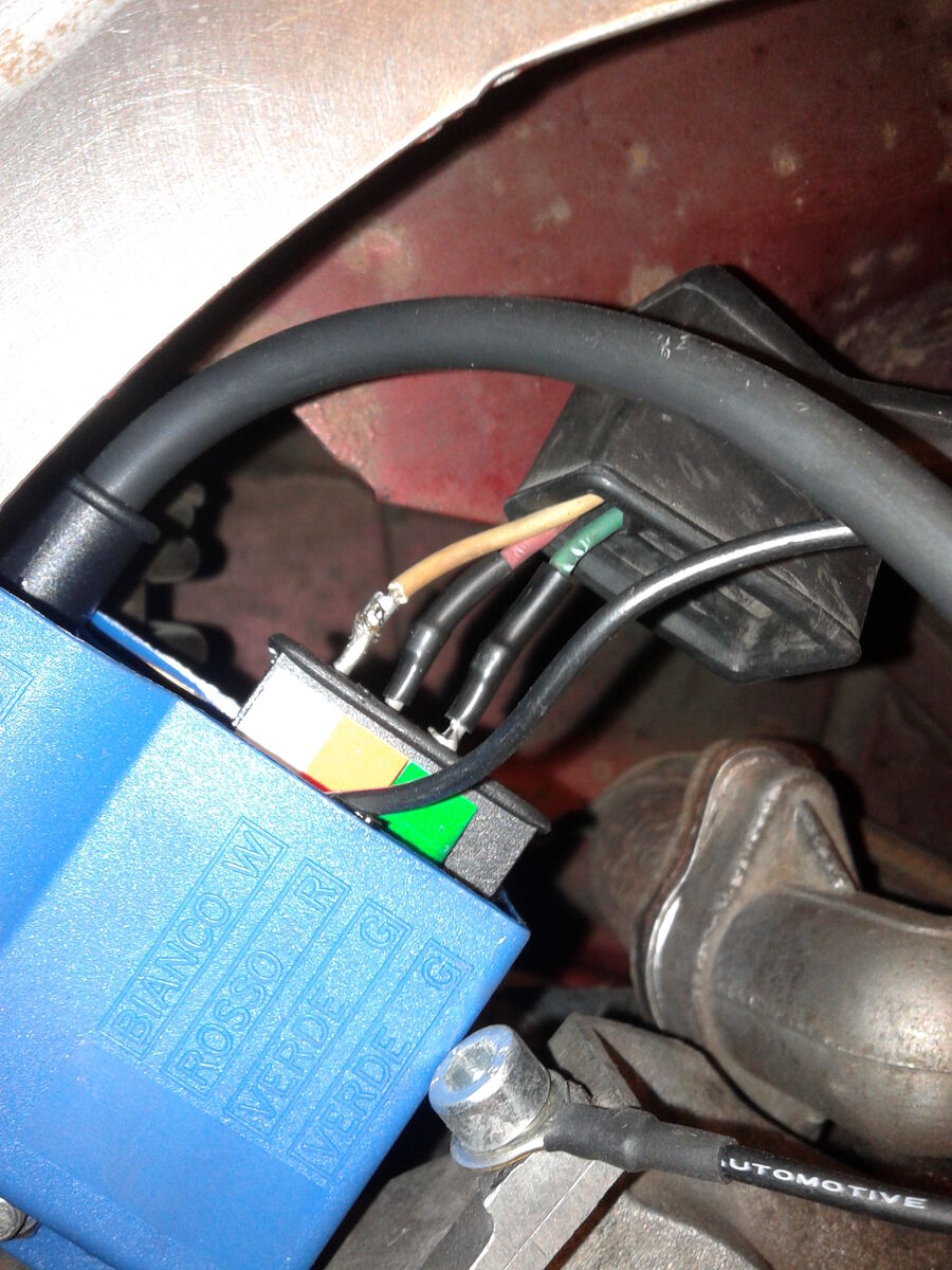

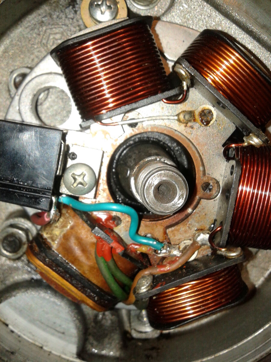

    hab mal bilder gemacht damit ihr ma sehn könnt watt ich mir hier zurechtlöte.....also pick up is drinn....und ein neues cdi. hab immernoch keinen funken......ICH KÖNNT EIN EI ESSEN ?(

    • April 12, 2012 at 15:21
    sieht soweit richtig verlötet aus.
    Manche PickUps sind bei Kauf schon defekt. Manche sind innen drin wohl falsch gewickelt (oder der Magnet ist falsch gepolt).
    Am besten beim Kauf 3-4 bestellen, das Funktionierende behalten und die anderen wieder zurückgehen lassen.
    Vielleicht hast Du es aber auch beim Einlöten zerschossen.
    Wie sehen die metallenen Außenseiten Deiner Spulen aus? Wie sehen die Magnete im Polrad aus?
    Hast Du die Möglichkeit, Dir NOCH ein CDI zu leihen, von dem Du ganz sicher weißt, dass es funktioniert?
    Zündkerze schon getauscht?
    Wie sehen die Leitungen an der ZGP aus? Evtl. Isolierung weggegammelt oder Kabelbruch? Kannst ja mal ne Durchgangsprüfung mit nem Multimeter machen.
    Ansonsten wüsste ich jetzt erst mal keine weiteren, direkten Fehlerquellen.
