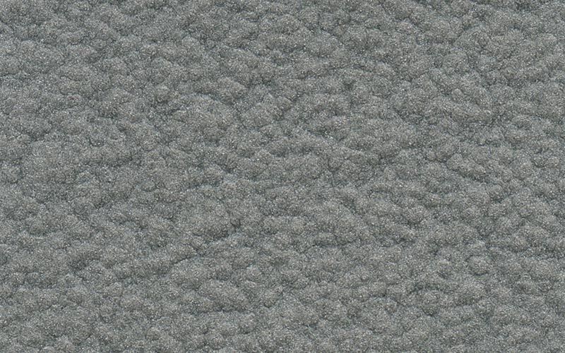

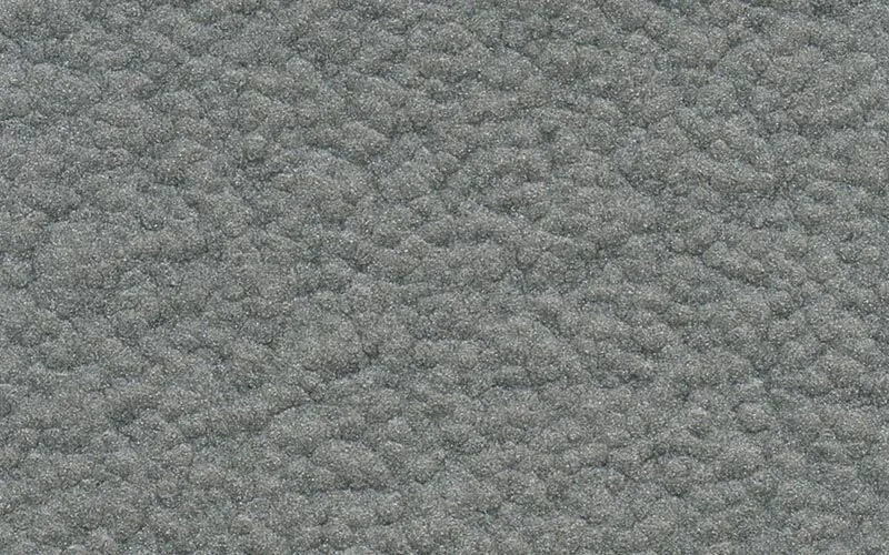

    ich habe dir nur ein beispielblech, worauf die stucktur des lacks sehr gut zu erkennen ist. dies gibt es natürlch auch in blau/gelb/grün/ etc.

    • April 12, 2012 at 00:06
    Ahhhh, schon besser! :thumbup:
